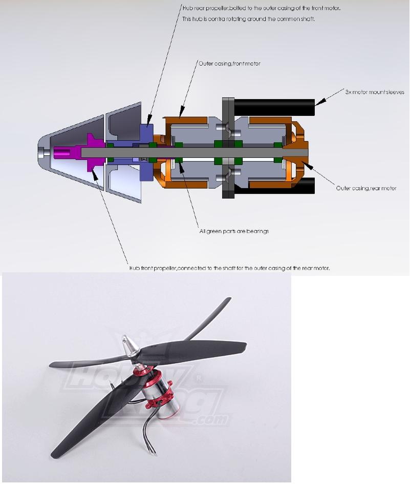

jak rozwiązałeś napęd? Widzę dwa regielki, ale nie widać szczegółów - oś jednego to rurka, a oś drugiego chodzi wewnątrz niej?
Sławku, są "gotowe" napędy ze śmigłami przeciwbieżnymi. Na przykład: Contra Rotating BL System 375W
 Tytuł: Re: Macchi Castoldi MC-72
PostNapisane: sobota, 19 marca 2016, 12:32
Posty: 6635
Artur, to co podałeś nie do wszystkiego się nadaje.
Już to przymierzałem.

W sumie widzę dwie opcje - jedno to opisane wcześniej, drugie - oś zewnętrznego silnika przedłużona i napędza zewnętrzne śmigło, zaś silnik wewnętrzny nie ma własnej osi, a śmigło mocowane bezpośrednio na rotorze (oś zewnętrznego silnika jednocześnie stabilizuje stator silnika wewnętrznego). Ból bo w tym pomyśle łożyska wewnętrzne kręcą się 2x szybciej niż silnik..
Skoro model latał to jestem ciekaw który pomysł został zastosowany:)

Stefan, podałem przykład, ale są różne rozwiązania i producenci.
Na przykład:
Contra Rotating Drive für 5S-Klasse
Himax Contra-Rotating Motors
I pewnie jeszcze wiele innych...

Wspomniane wyżej contra rotating z hobbykinga są wg mnie niewiele warte. Nie sądzę, że trafiłem na wyjątkowo nie udany. Mam ten mocniejszy 375 W. Zrobiłem kilka lotów i wszytko się lerało w takich zakresach, że momentalnie wpadał w swoisty rezonans. Łożyska chyba z aluminium zrobione. W ogóle bardzo delikatna konstrukcja. Nie polecam.

Do napędu użyłem tego chińskiego wynalazka co Artu zapodał. Historia tego MC-72 sięga jeszcze czasów, kiedy przeglądałem książkę Schiera "Samoloty w historii i miniaturze" i natrafiłem na rysunek tego włoskiego monstrum. Sylwetka ekstra, tylko ten dwuśmigłowy napęd - wtedy (lata 80-te) to był jeszcze kosmos. Potem w jakiejś luźnej rozmowie z kolegą z Warszawy na zawodach modeli wodnosamolotów,powiedziałem mu o swoim zauroczeniu tym samolotem, wspominając, że dobrze by było robiąc go użyć oryginalnego - dwuśmigłowego napędu. No i jakie było moje zdziwienie, kiedy po jakimś czasie dostałem malutką paczkę z Warszawy z takim właśnie dwusilnikowym wynalazkiem. Więc nie było wyjścia, musiałem go zrobić :mrgreen: :mrgreen: .Silnik okazał się delikatny i rozsypał się po którymś tam locie i teraz MC-72 wisi sobie na ścianie bez silnika i się kurzy :roll:
