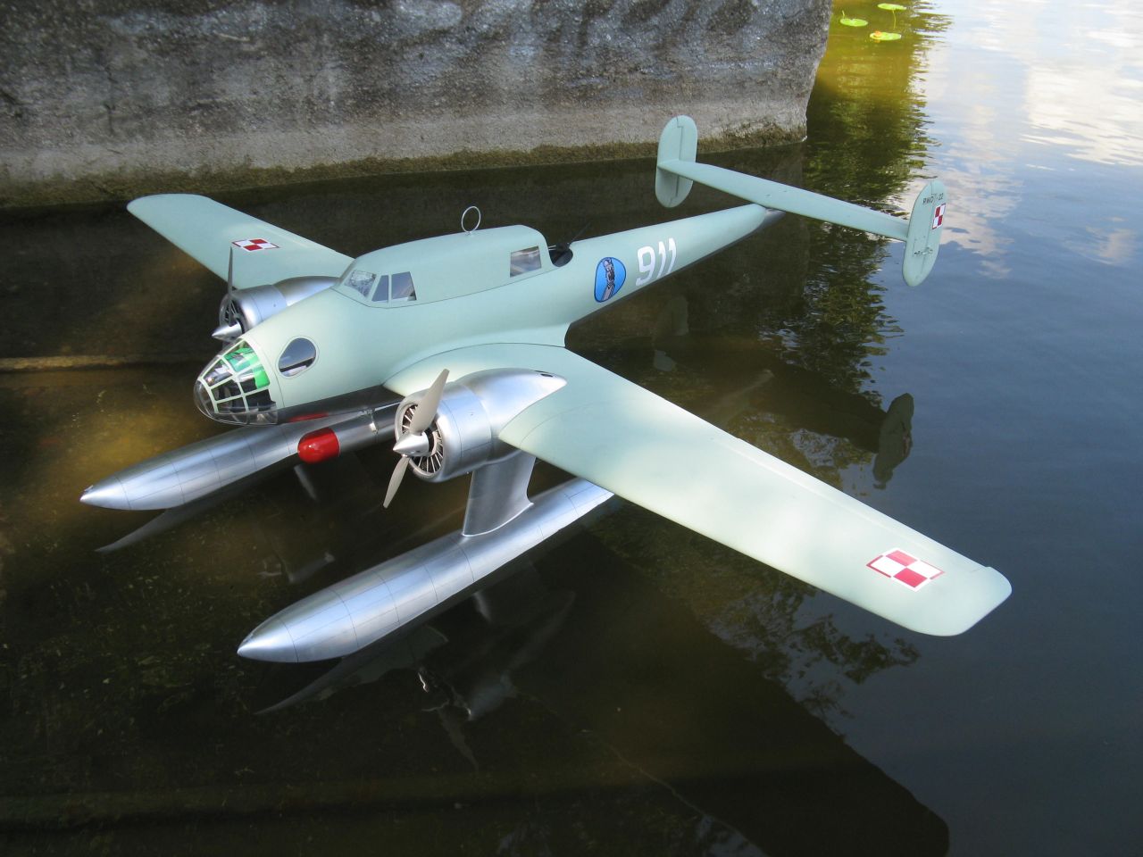

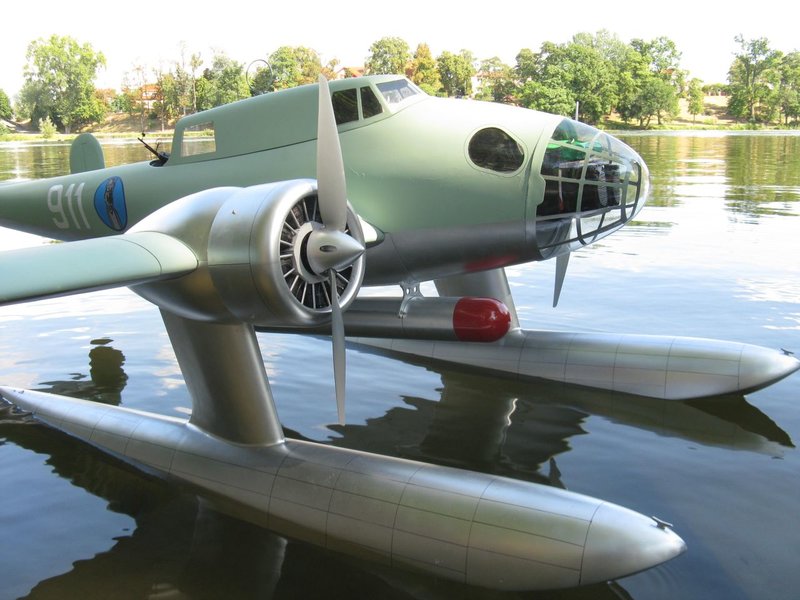

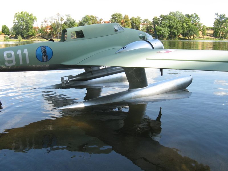

Postawiłem model na wodę i wykonałem jeden próbny lot. Model wyszedł cięższy niż przewidywałem. Zakładałem ciężar w granicach 4500g. a wyszło 6200g. do lotu. Obawiałem się, że przekroczona waga uniemożliwi bezpieczne pływanie (za mały wypór pływaków), ale nie było tak źle. Miałem też spore obawy o prędkość lotu ze względu na duże obciążenie powierzchni nośnej (110g/dm2), ale i tutaj obawy były płonne. Model dobrze startuje i wolno lata, przy tym ma sporą doskonałość i musiałem 3 razy podchodzić do lądowania, bo niosło go jak szybowiec. W pierwszym locie nie użyłem klap do lądowania, bo to ma być następny etap oblotu. Na razie kilka zdjęć z nad jeziora ełckiego w czasie prób.

Wspaniale się prezentuje na wodzie.
 Tytuł: Re: RWD-22 polski wodnosamolot
PostNapisane: niedziela, 30 sierpnia 2015, 18:42
?Miło zerkąć...
Spore obciążenie...a tak wysoka doskonałość? Plus dodatkowe opory ae strony pływaków...
Pal diabli; Polak potrafi ;) :D
GRATULACJE :D
PostNapisane: niedziela, 30 sierpnia 2015, 19:09
Posty: 1340
Karol, sam byłem zdziwiony. Byłem przekonany, że wyszło żelazko do latania, a to całkiem ładnie trzyma się powietrza :) . Może dlatego, że zastosowałem najzwyklejszy profil Clark Y?
PostNapisane: niedziela, 30 sierpnia 2015, 19:25
Posty: 7094
Gratuluję oblotu. Lata? Konstruktor zadowolony? I to najważniejsze a cała reszta (waga, obciążenie) to tylko liczby ;)
PostNapisane: niedziela, 30 sierpnia 2015, 19:44
Również gratuluję bezstratnego "podniesienia" maszyny. Liczby są dla matematyków :D
Taki bąk na przykład, według wszelkiej teorii i obliczeń również nie powinien latać :mrgreen: Ale on o tym nie wie, i sobie lata :lol:
