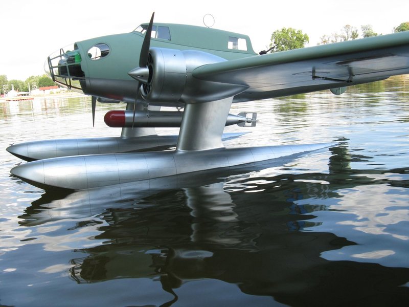

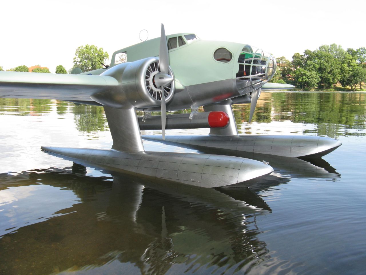

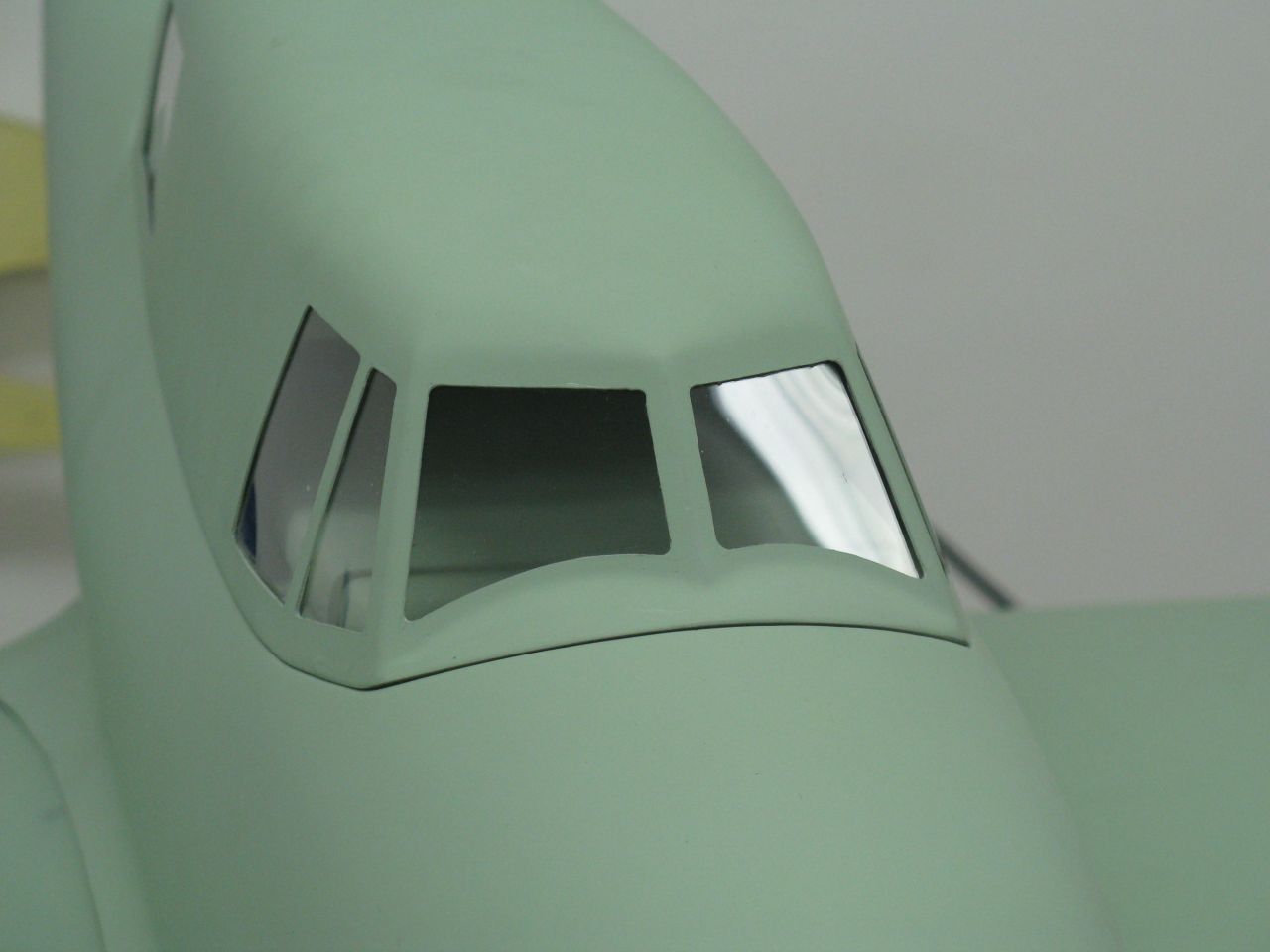

Oszklenie kabiny pilota wklejone.
Obraz 1084.jpg [ 65.66 KiB | Przeglądane 7433 razy ]
Obraz 1085.jpg [ 60.62 KiB | Przeglądane 7433 razy ]
Obraz 1086.jpg [ 91.55 KiB | Przeglądane 7433 razy ]
Obraz 1087.jpg [ 193.08 KiB | Przeglądane 7433 razy ]

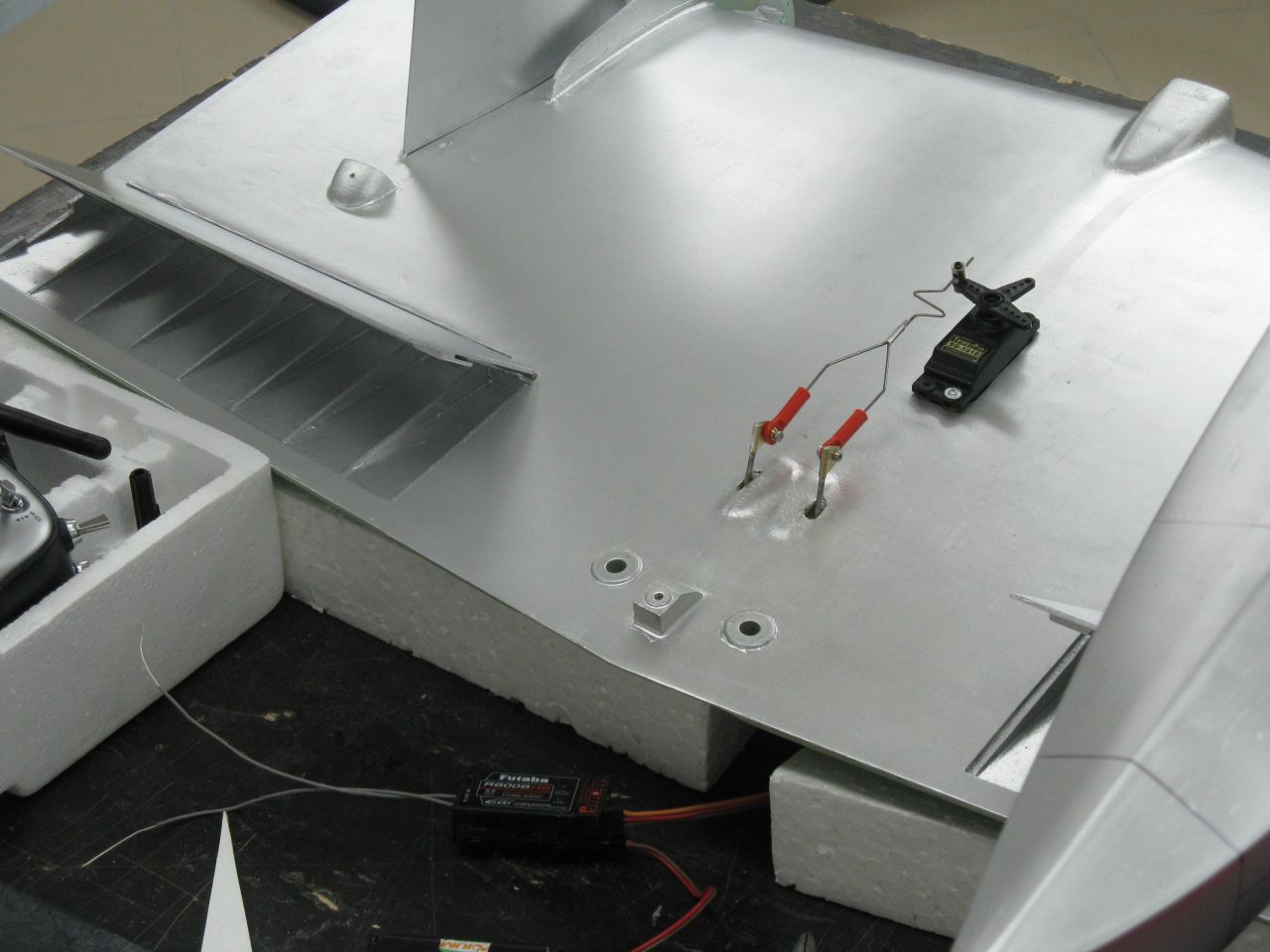

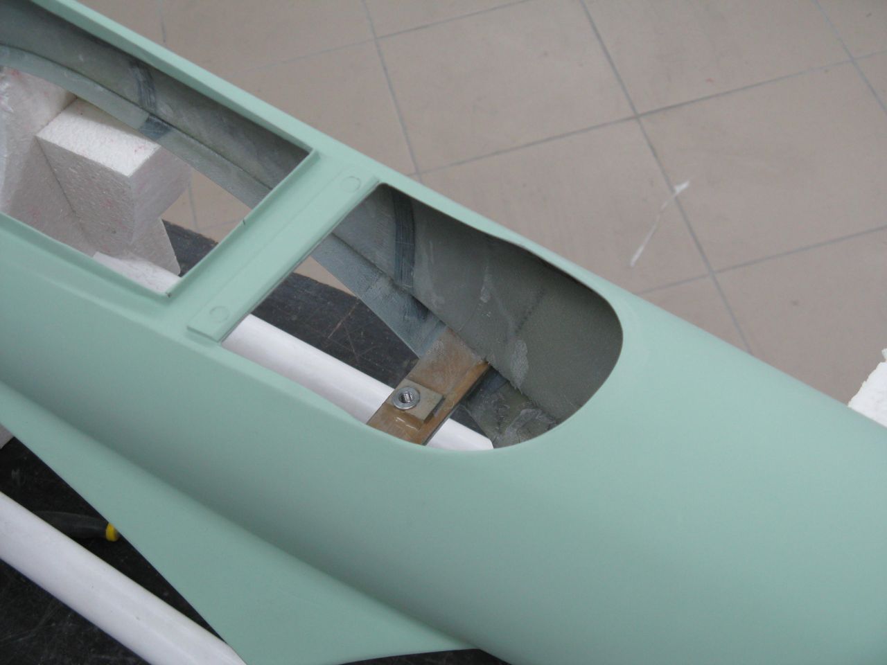

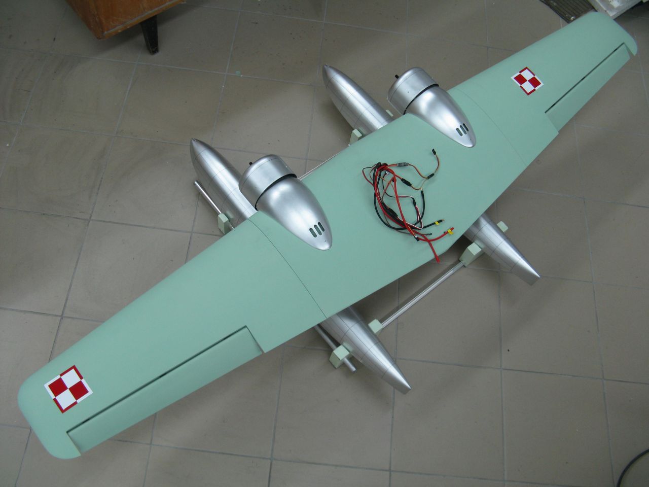

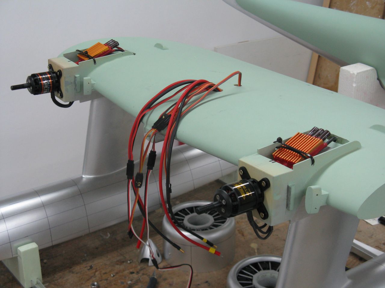

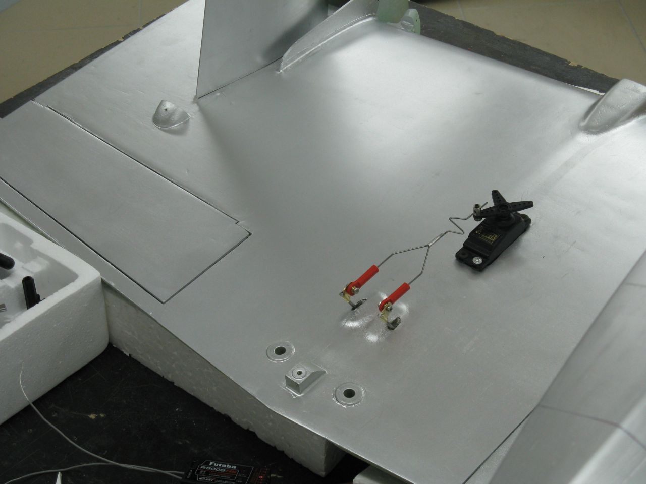

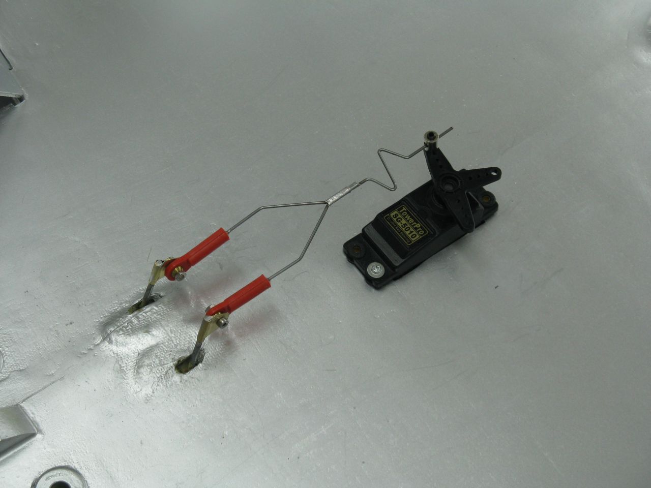

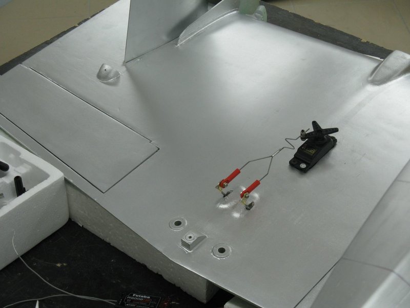

Podłączyłem klapy i ustawiłem dwa zakresy wychyleń: 25 i 40 stopni.

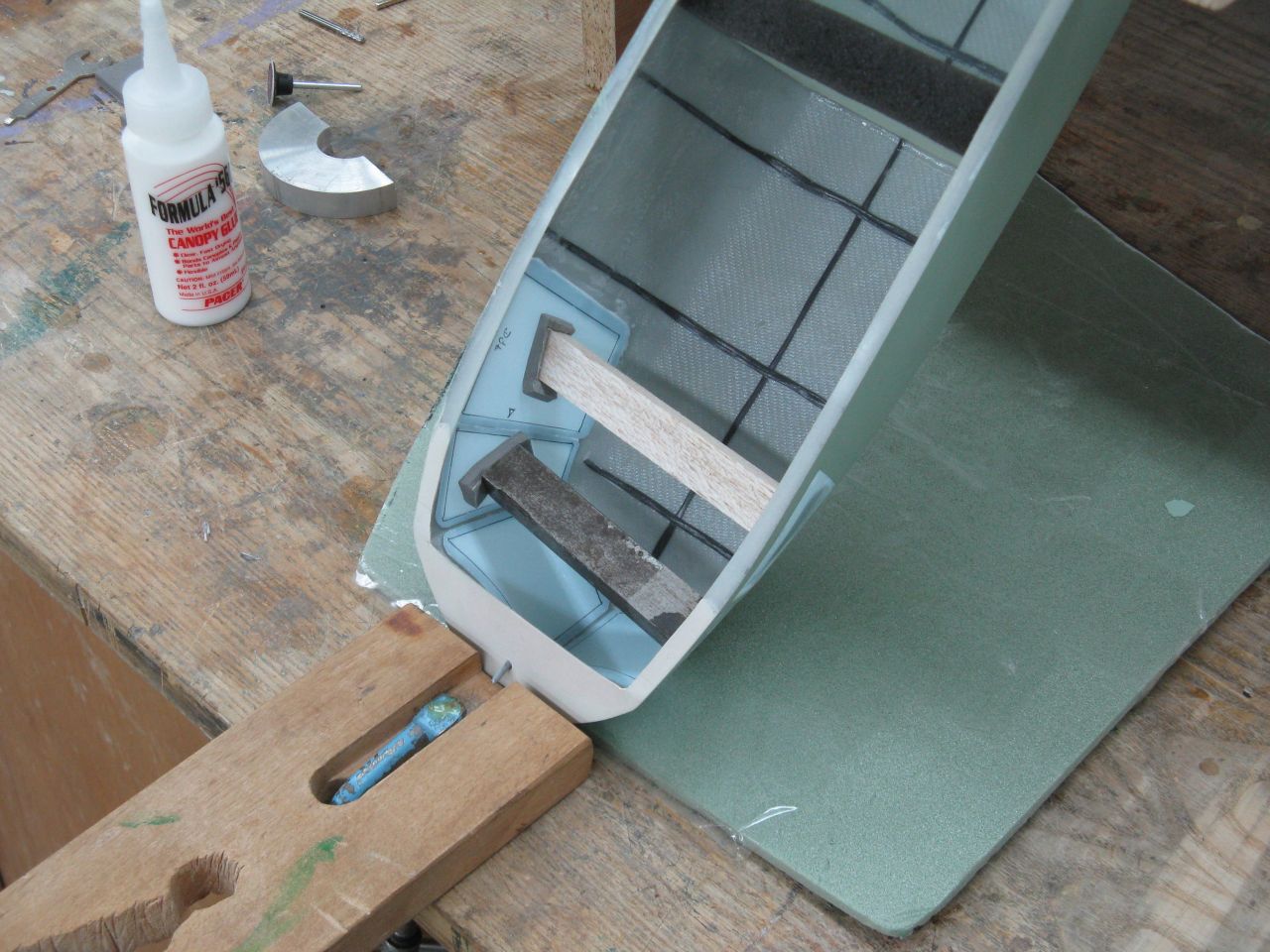

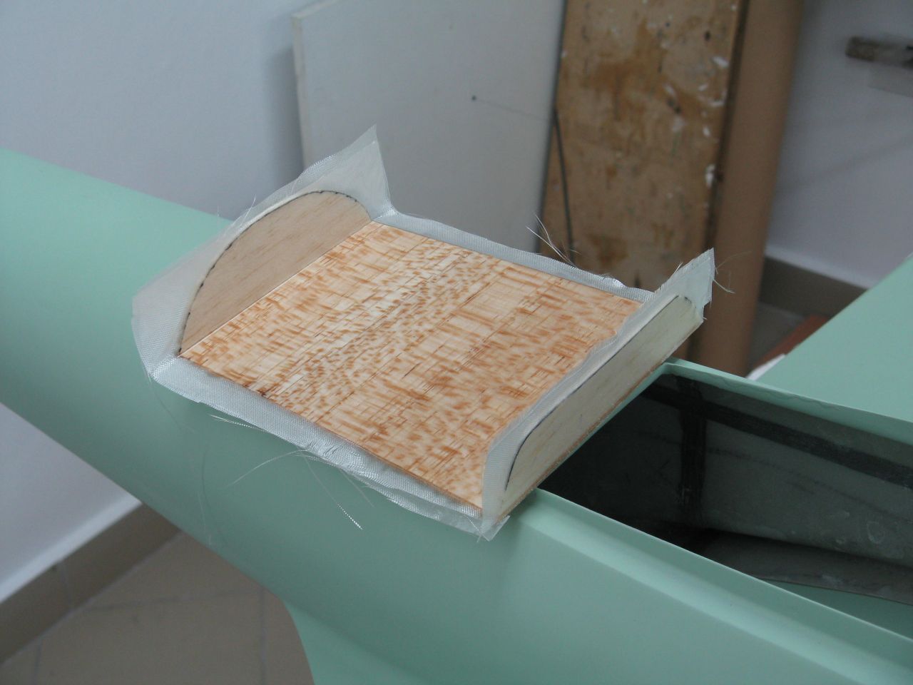

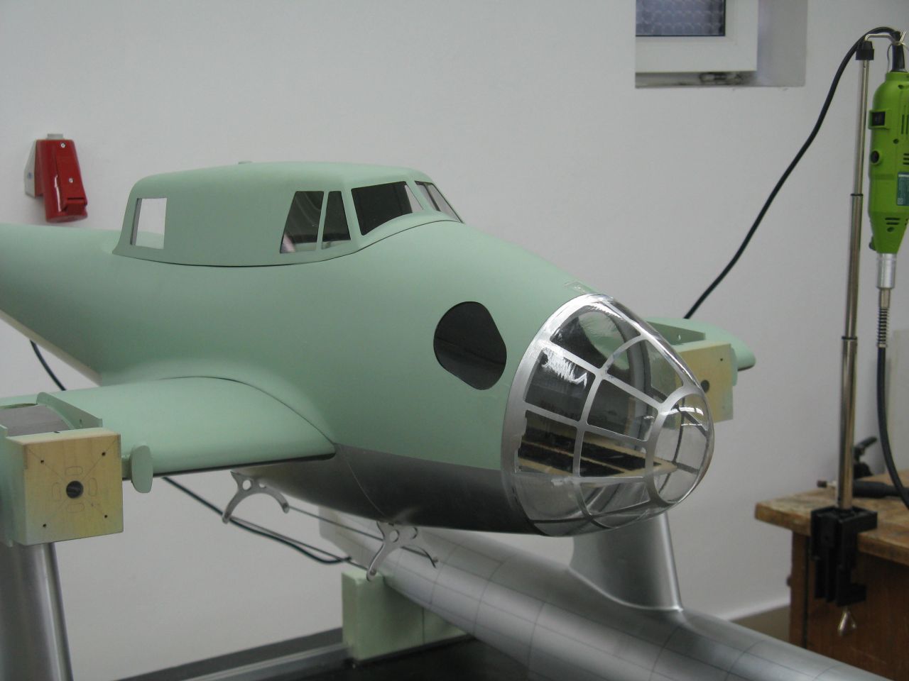

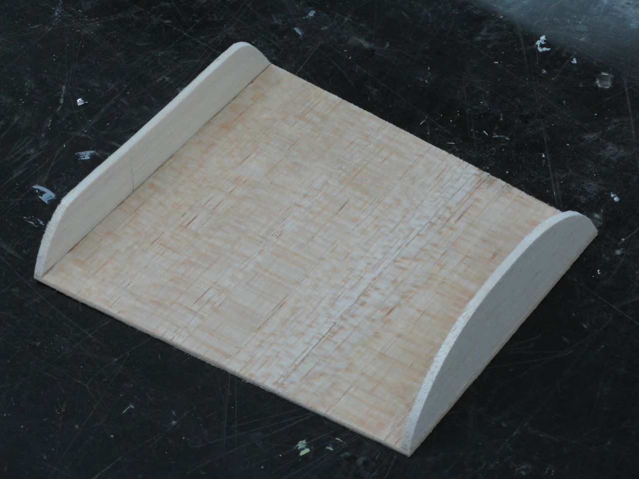

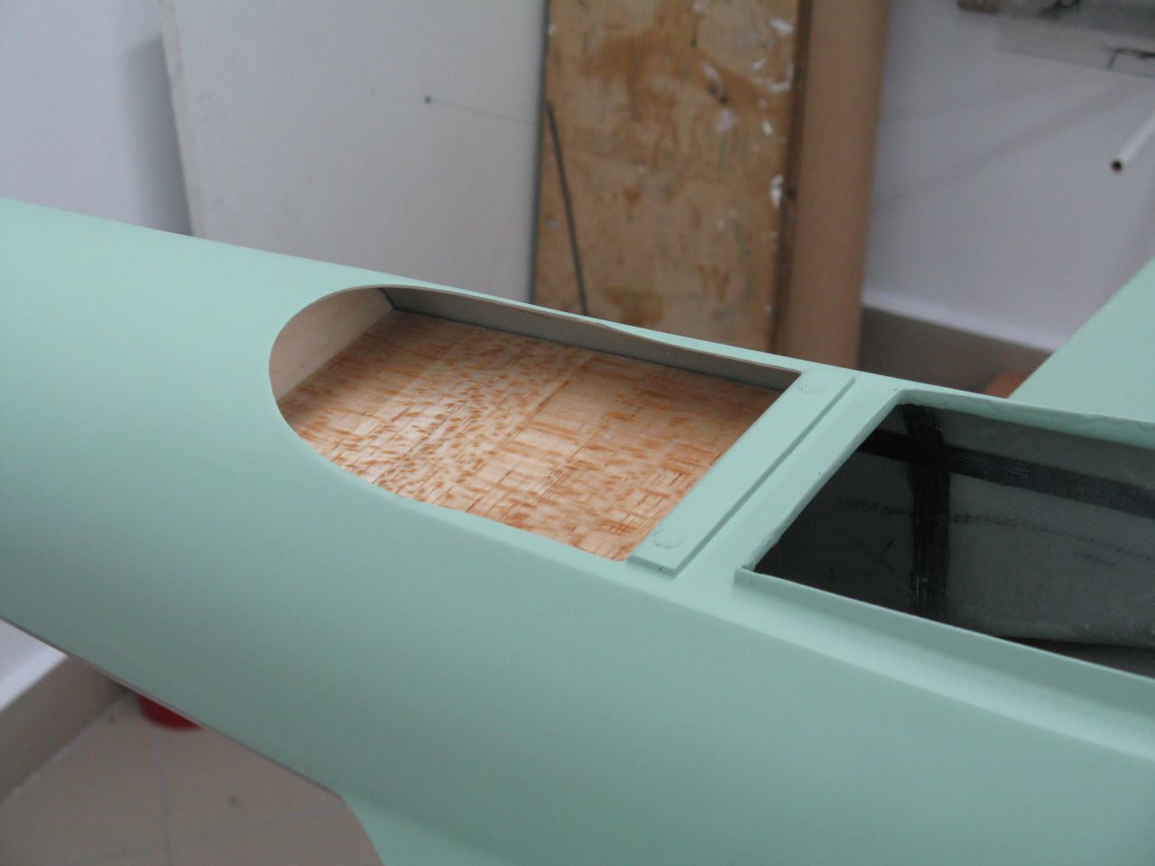

Zmodyfikowałem trochę kadłub wycinając miejsce dla strzelca. Aby model nie brał tędy wody musiałem wykonać zamkniętą wannę z balsy zalaminowanej dwustronnie tkaniną 48g.
Obraz 1088.jpg [ 102.44 KiB | Przeglądane 7395 razy ]
Obraz 1089.jpg [ 111.53 KiB | Przeglądane 7395 razy ]
Obraz 1090.jpg [ 96.04 KiB | Przeglądane 7395 razy ]
Obraz 1091.jpg [ 80.33 KiB | Przeglądane 7395 razy ]
Obraz 1092.jpg [ 139.16 KiB | Przeglądane 7395 razy ]
Obraz 1093.jpg [ 98.87 KiB | Przeglądane 7395 razy ]
Obraz 1094.jpg [ 83.06 KiB | Przeglądane 7395 razy ]
 Tytuł: Re: RWD-22 polski wodnosamolot
PostNapisane: sobota, 11 lipca 2015, 18:59
Posty: 2194
Nic nikt nie pisze, bo wszystkich zatkało. Ciekawe ile płynu rudego trza łyknąć aby polecieć pierwszy raz tym modelem. Jak już napisałem to zapytam, po co jest ten zygzak na popychaczu od serwa klap, jakaś amortyzacja, czy co?
PostNapisane: sobota, 11 lipca 2015, 19:13
Posty: 1340
amortyzacja

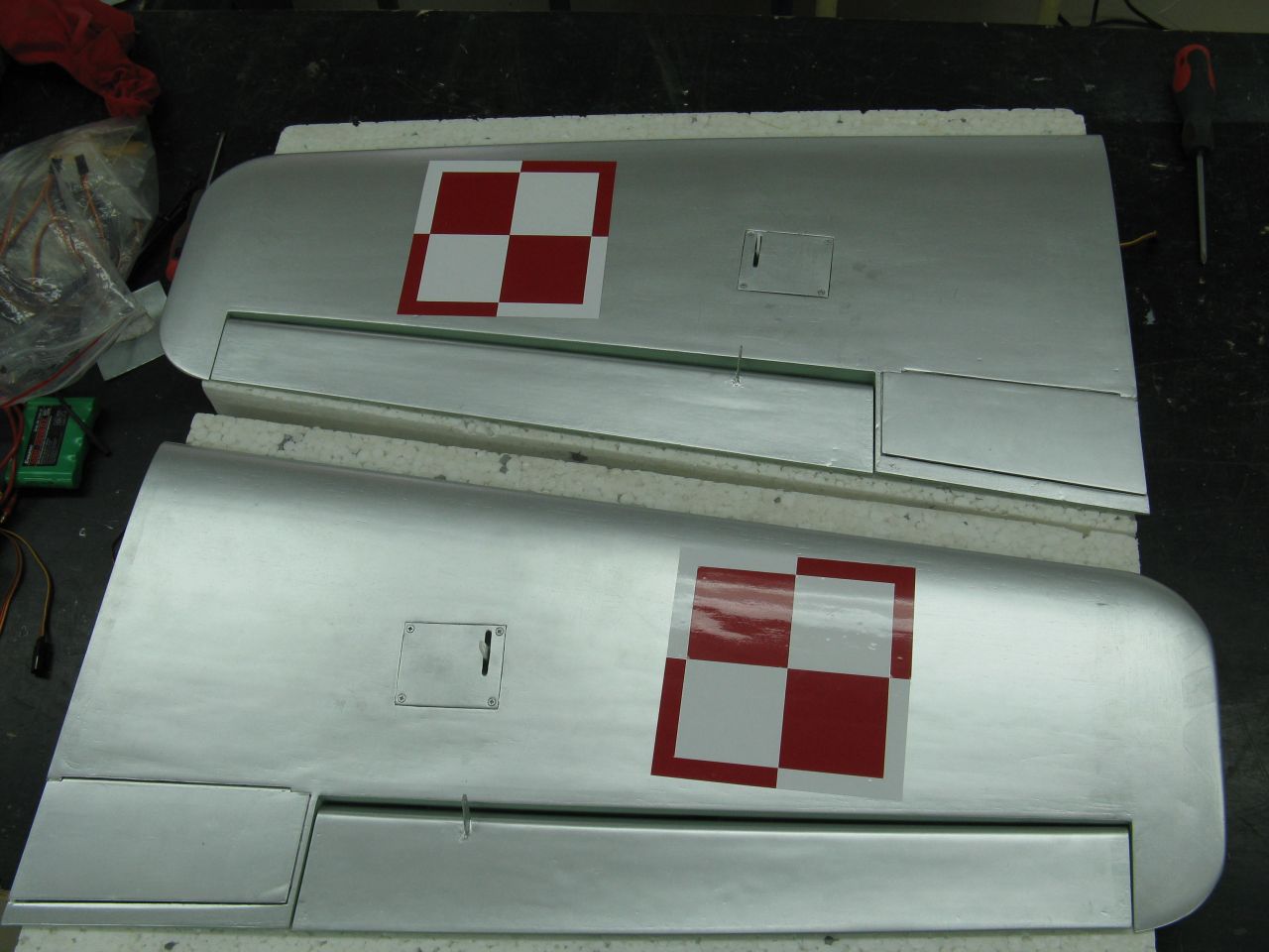

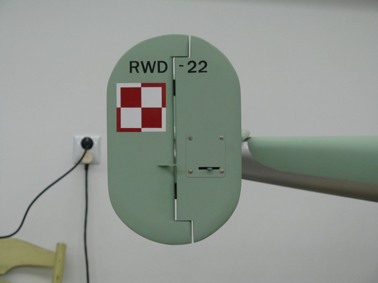

Pomału zaczynam okablowywać model i naklejać szachownice. Wielkość i rozmieszczenie oznaczeń znalazłem w książce "Godło i barwa w lotnictwie polskim". Mam tylko pewną wątpliwość co do szachownic na spodzie skrzydła. Na początku wojny Karasie i P-11C nie miały koloru białego, tylko czerwony. Natomiast Łoś miał szachownice biało-czerwone. Ponieważ wzorowałem się na Łosiu, więc dałem szachownice pełne. Dobrze, czy źle?
Obraz 1095.jpg [ 118.25 KiB | Przeglądane 7307 razy ]
Obraz 1096.jpg [ 115.52 KiB | Przeglądane 7307 razy ]
Obraz 1097.jpg [ 91.63 KiB | Przeglądane 7307 razy ]
Obraz 1098.jpg [ 56.23 KiB | Przeglądane 7307 razy ]

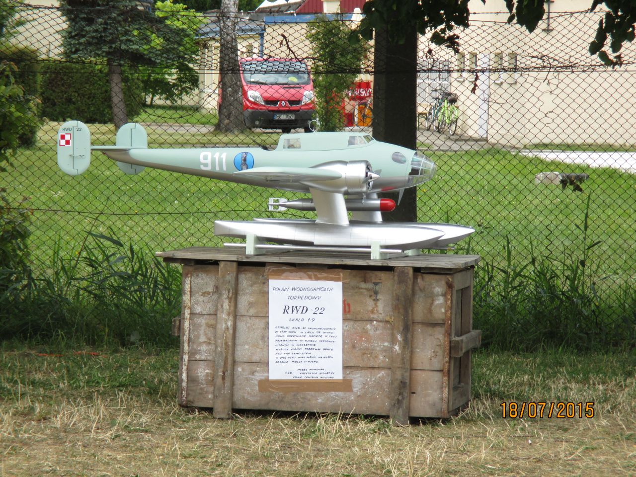

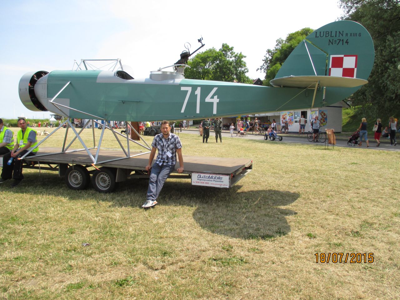

Zostałem zaproszony wraz z modelem RWD-22 przez Towarzystwo Historyczne MDLot. do wzięcia udziału w Pikniku Historycznym "Lotniczy Puck", który odbył się w dniach 17-19.07 w Pucku w byłej bazie Morskiego Dywizjonu Lotniczego. Miałem okazję poznać osobiście bardzo ciekawych ludzi, entuzjastów i znawców tematu i zdobyć kilka cennych informacji między innymi na temat malowań wodnosamolotów MDLotu. Nieocenionej pomocy udzielił mi znany artysta malarz i pasjonat lotnictwa - Jarosław Wróbel, autor wielu obrazów o tematyce lotniczej. Model wzbudził spore zainteresowanie również u redaktora Adama Sikorskiego - autora programu historycznego "Było... nie minęło".
Ponieważ pojechałem z modelem nieoblatanym, mogłem zademonstrować go jedynie na ziemi, co wcale nie umniejszyło wartości historycznej jaką przedstawia.
Na zdjęciach jestem wraz z Jarosławem Wróblem ( w białym mundurze pilota MDLot) oraz z red. A. Sikorskim, oraz przy replice Lublina R XIII G i przed siedzibą Muzeum MDLot w Pucku.
