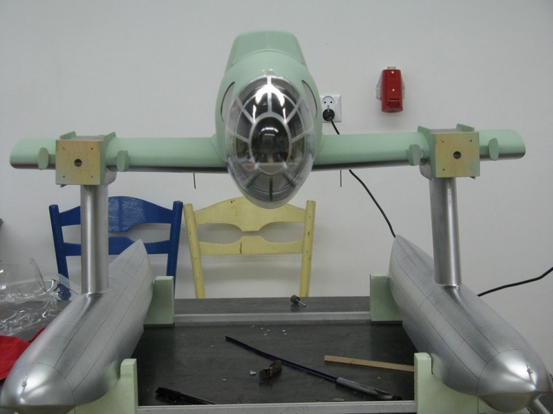

Aby zrobić przezroczysty nos, musiałem najpierw wykonać stół podciśnieniowy. Jako pompę wykorzystałem odkurzacz warsztatowy. Ponieważ nie robiłem jeszcze kabin taką technologią, zakupiłem 4szt. tworzywa PET 0,5mm i ilość okazała się na styk, bo dopiero czwarta sztuka wyszła w miarę dobrze.
