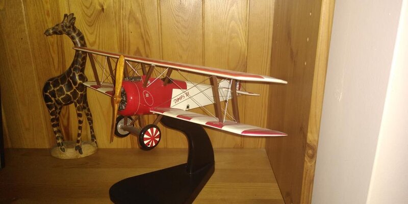

Model ma na wyposażeniu dwa KM-y, więc zakładałem , że oryginał był samolotem bojowym, ale to malowanie mi niezbyt pasowało, jako, że takie mało „wojenne” i do tego nie dawał mi spokoju ten napis na burcie ”DIMPS III, co kojarzyło mi się z jakimś „latającym cyrkiem”, których to dużo powstawało po I WW. Pogrzebałem w sieci i okazało się, że były samoloty wojskowe w takim lub podobnym malowaniu w końcowym okresie tej wojny. Tu znaleziona kalkomania takiego malowania do modelu w skali 1 : 48 z krótkim opisem, gdzie samolot służył.
c1.3.jpg [ 217.09 KiB | Przeglądane 993 razy ]
Podoba mi się to malowanie i chyba takie będzie, chociaż wzorów innych rodzajów malowania mam co najmniej kilkanaście. Tu np. dwa wzory innego malowania z mojej dużej i mądrej księgi o samolotach myśliwskich, wraz z przekrojem konstrukcyjnym tego samolotu:

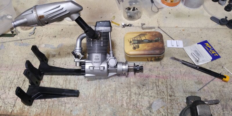

A w założeniu taki silnik ma napędzać ten model, który udało mi się kupić za umiarkowane pieniądze od jednego z formowych Kolegów. Mam nadzieję, że spełni pokładane w nim nadzieje.
c1.5.jpg [ 1.88 MiB | Przeglądane 993 razy ]
Na fotce tej widać kolejne umiłowane odniesienie mej córki, czyli metalowe puzderko zakupione dla tatusia podczas jej pobytu w Nowej Zelandii, w jednym z tamtejszych muzeów lotniczych. Był tam też oryginał Camela i puzderko z jego podobizną i to dało się kupić. Tym sposobem tatuś ma w czym trzymać różne małe śrubki i nakrętki.

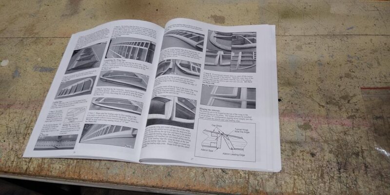

Jako się rzekło, pudło otwarłem , papierowe plany rozwinąłem i dwa arkusze tak się prezentowały:
c3.jpg [ 1.83 MiB | Przeglądane 907 razy ]
c4.jpg [ 1.69 MiB | Przeglądane 907 razy ]
Zaraz też sięgnąłem do kącika przy drzwiach, zasobnego w wiele papierowych planów modeli i wyciągnąłem plan takiego samego modelu, w tej samej skali i je sobie skrupulatnie ze sobą porównałem. Plany amerykańskie są wg mnie typowymi planami, niezbyt skomplikowanymi w ich poprawnym odczytaniu, a co najważniejsze, umożliwiają zbudowanie modelu „z niczego”, wyłącznie w oparciu o taki plan. Tak dokładnie było, z mym poprzednim modelem, tu prezentowanym. Te drugie plany narysowane są przez pewnego angielskiego modelarza – makietowca i zrobione są w oparciu o oryginalny samolot, eksponowany w jednym z brytyjskich muzeów lotniczych. Jak dla mnie są one aż za dokładne i tak uszczegółowione, że gdybym tak chciał zbudować model, w oparciu o te plany – życia z całą pewnością by mi nie starczyło. Czyli nie pozostaje mi nic innego, jak budowa w oparciu o zawartość paczki, a końcowy efekt i tak się zobaczy. Na ile będzie on dla mnie satysfakcjonujący? Zrobimy – zobaczymy… Na kolejnej fotce „bardzo mądra książka”, załączona do zestawu, a w niej dużo fotek, które są mi wielce pomocne, bo pozwalają konfrontować moje domysły wydedukowane z planów , z tym, co faktycznie projektant i konstruktor modelu miał „na myśli”. Na tej fotce widoczny jest schemat mocowania zawiasów w lotkach i w dalszej części relacji do tej fotki się odniosę.
