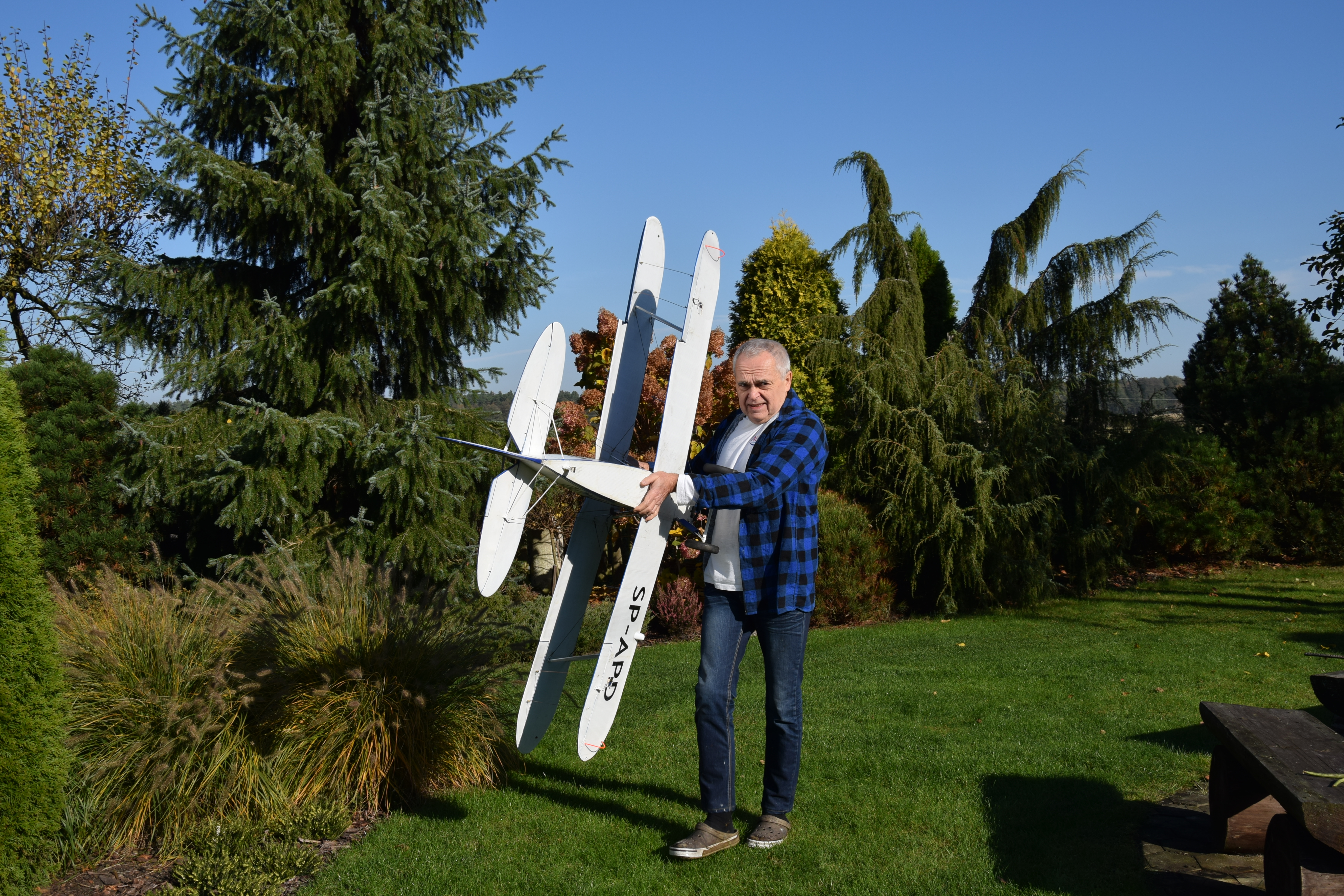

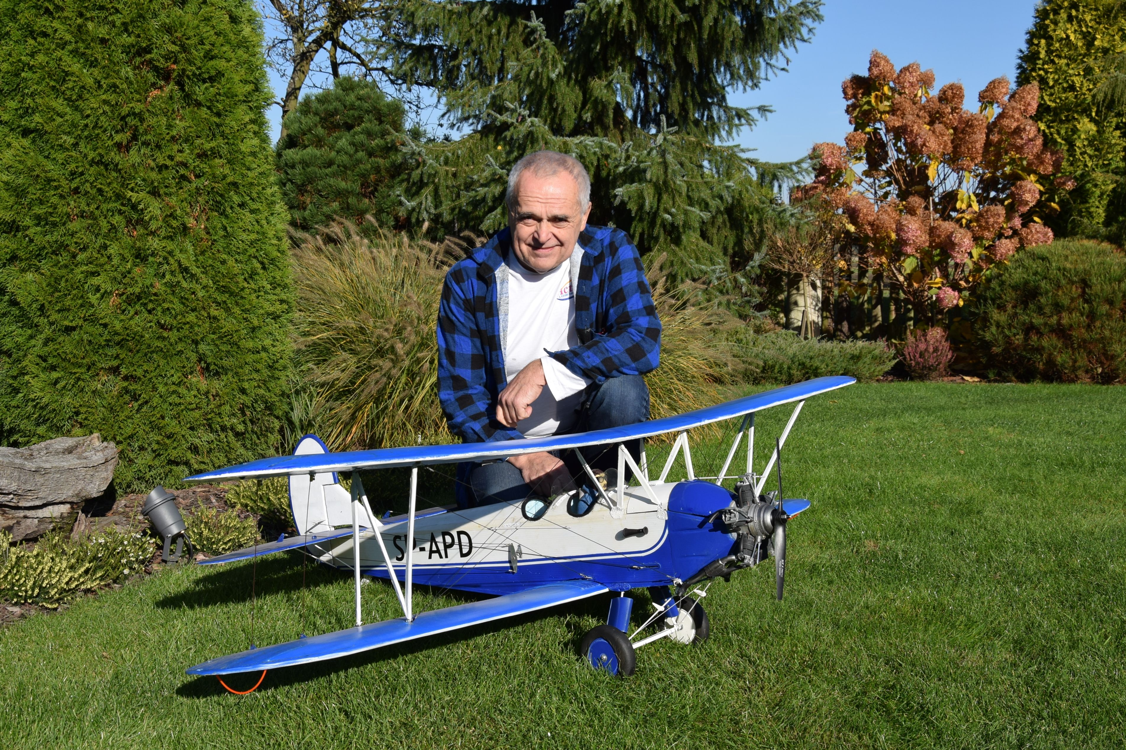

Prezentuję swojego nowego CSSa-13. Nie chcę powielać wątków, relacja z budowy jest na pfmrc, podam tylko najbardziej istotne dane: rozpiętość 1820 mm, waga do lotu 3600 gram, powierzchnia nośna ok. 90 dm2. Założenie pierwotne co do materiału- głównie coroplast, musiałem nieco skorygować, kiedy okazało się,że stateczniki z niego wykonane są za ciężkie jak na napęd elektryczny. Wykonałem je w wersji skorupowej, dwupowłokowej, po próbnym wyważaniu widać było, że napęd (silnik, regiel i bateria) tego nie wyważą. Wykonałem więc drugą wersję- jednopowłokową, czyli płaska płytka. Wagowo było by OK, ale jednak sztywność, zwłaszcza stat. poziomego, ogromnego w tym modelu (tak jak i w oryginale), oraz estetyka- były nie do przyjęcia. Poszedłem więc w konstrukcję z depronu z laminatem "tekstylno-polimerowym". Model odziedziczył po pierwowzorze charakter w powietrzu- dużą stateczność, niezbyt szybki lot, długawy rozbieg i dobieg (brak klap), oraz ten swoisty czar dwupłatowców, takich trochę żaglowców nieba. Nie miałem ambicji do tworzenia prawdziwej makiety- tą buduje nasz kolega Marex, mój CSS podpada pod definicję "makieta z daleka", którą sobie wymyśliłem, jeśli wnikliwi znawcy tematu zaczęli by zbyt drobiazgowo dopytywać o szczegóły :D .

Zbyszku -piękna modelarska robota.To tylko dowodzi że nie ważne jaki materiał prawdziwy Modelarz sobie zawsze poradzi ;) :)
Gratuluję i proszę o film :)

Roman- dzięki! Z filmem niestety trzeba czekać, aż będą warunki, tzn. kierunek wiatru zachód,północ, ew. lekko północny wschód, no albo prawie cisza- model wymaga dłuższego rozbiegu i jakiej takiej jakości podłoża, a to u mnie właśnie w tych kierunkach. Mam jakieś urywki filmów, ale to się nie kwalifikuje do pokazywania. Jak co tylko nakręcę, to pokażę oczywiście.

Powiem tak Zbyszku: obserwowałem Twą relację "tu i tam" i byłem autentycznie pod wrażeniem, głównie z uwagi na zastosowane przez Ciebie technologie i sposób, z jakim się z nimi "obchodziłeś". Dla mnie to nawet nie tyle nowości, a po prostu "biała magia" /bo taka modelarska/ i zupełnie mi nie znana. Ale to drobiazg. Brak "wiedzy" w temacie też jest czasami dobrym sposobem tłumaczenia ignorancji... Ważny jest efekt końcowy, ten wizualny, i ten praktyczny, czyli model w locie. Oba super! Model, jak ten cywilny, z Krosna /nie pomyliłem, aby Twego malowania z czymś innym?/ I ten w locie. Powoli, majestatycznie... Tak, jak być powinno. Najserdeczniejsze gratulacje i życzenia dalszych, równie udanych i trafionych w punkt, projektów. Ja o swoim ptaszku napiszę w najbliższym, dostępnym, czasie.

SP-APD latał pięknie, ale miał wadę, podobnie zresztą jak oryginał- nie lubił wysokiej trawy (prawdziwe CSS-y, oczywiście w we właściwej proporcji, też nieraz "fikały" pół koziołka w mniej przyjaznym terenie). Większość lotów na moim "lotnisku" kończyła się kapotażem. Następstwa tego z kolei były takie, że musiałem od nowa regulować naciągi tych wszystkich drutów, często też uszkodzeniu ulegała atrapa silnika, szczególnie dwa dolne cylindry i układ wydechowy. Nie był to model "nisko obsługowy", tak, że w końcu podjąłem decyzję, żeby go zdjąć ze stanu latających i przesunąć do kategorii "eksponat sufitowy". Oto dwa filmy z CSS-13 z czasu kiedy jeszcze latał. Wisi sobie więc w garażu i budzi miłe wspomnienia. Ma już następców, mniej kłopotliwych w użyciu, choć bez tego wdzięku starych żaglowców...

Lata bardzo ładnie.
Dużo więcej uroku dodało by mu pyrkanie w powietrzu. Po obejrzeniu tych filmików wyciągam wniosek: tego typu modele zawsze z napędem spalinowym ;)
