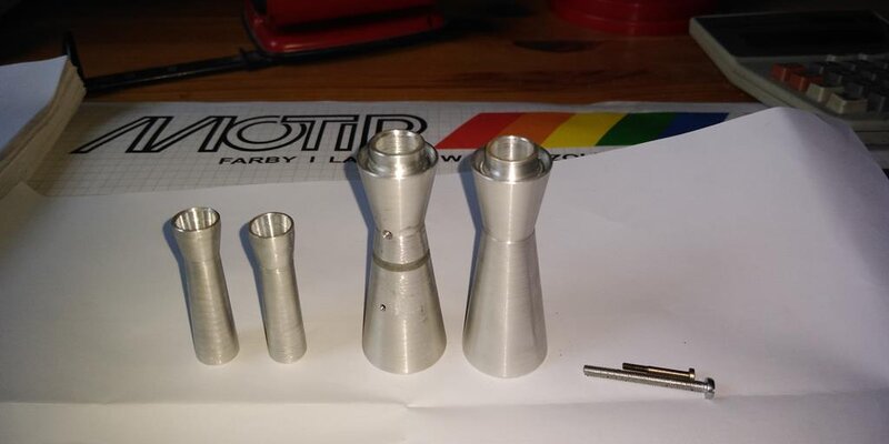

Napisałem wcześniej o szczegółach i szczególikach. Do jednych z nich należało zrobienie dysz Venturiego, w jakiś sposób podobnych do tych oryginalnych.
Wymyśliłem, że chyba najprostsze będzie ich wytoczenie z aluminium, ale do takiego toczenia był potrzebny fachowiec, a ja, nawet dysponując stosowną maszynką, do takich fachowców zupełnie się nie zaliczam. Zwróciłem się więc z zapytaniem i prośbą do naszego formowego prawdziwego fachowca od obróbki skrawaniem, czyli RomanaJ i otrzymałem Jego deklarację, że zrobi mi te dyszki. Zrobiłem więc odręczny ich szkic z podaniem wymiarów z oryginałów i przesłałem fotkę tych elementów z mej „mądrej książki”
v1.jpg [ 91.03 KiB | Przeglądane 1148 razy ]
Roman przerobił to na „gotowy produkt” /jeszcze raz Szanowny Romanie moje serdeczne dzięki za pomoc i pracę/ , który do mnie dojechał i tak się prezentował po wyjęciu z paczuszki:
v2.jpg [ 40.4 KiB | Przeglądane 1148 razy ]
Zaraz – potem zagruntowałem to podkładem do alu
v3.jpg [ 77.89 KiB | Przeglądane 1148 razy ]
i po wyschnięciu pomalowałem czarnym matem.
v4.jpg [ 88.97 KiB | Przeglądane 1148 razy ]
Nie minęło mało-wiele a dyszki były gotowe do zamontowania na kadłubie modelu. Teraz już po ich zamontowaniu, okazuje się, że te małe dyszki także myszą mieć drugi kołek/śrubkę stabilizującą pozycję poziomą, gdyż wisząc na jednej śrubie, pod wpływem drgań, dyszka się obraca i nie jest w podłużnej osi kadłuba. To się powinno szybko poprawić.

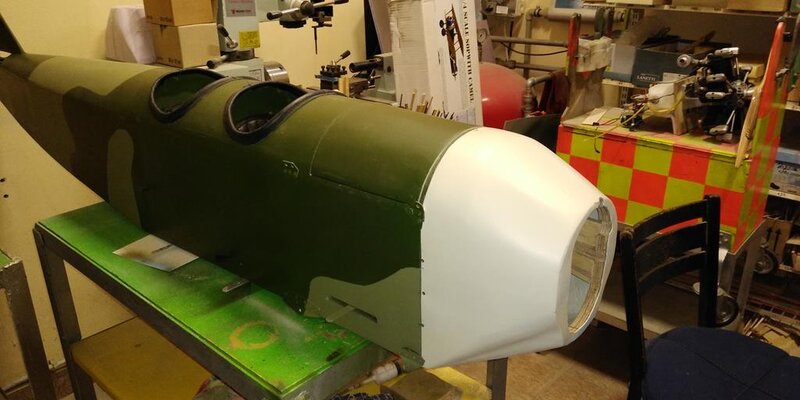

Tak więc, wracając do kadłuba, potrzebna była maska wykonana z żywicy i maty szklanej. Kopyto sobie „wystrugałem”, ale nie miałem śmiałości /i pomyśleć, że taki „duży” chłopczyk, a nie ma śmiałości…/ zabrać się za to żywicowanie samemu. I powiem Wam szczerze dlaczego: w zamierzchłej przeszłości miałem , jak wtedy dla mnie, doskonałe auteczko co „Moskwicz 412” się nazywało. Miało ono w przednich błotnikach, nad lampami głównymi takie „sprytne” wnęki, że wszystko tam się gromadziło, a błoto, z solą i wodą, w szczególności. I w tych miejscach błotniki mi najnormalniej przegniły, a nowych blach dostać nie było można, jak to za komuny najczęściej bywało. I chciałem te dziury sobie zatkać włóknem szklanym i żywicą. Oczywiście próbowałem to zrobić bez zdejmowania tych blach i bez dokładnego ich wyczyszczenia. Nic z tej roboty oczywiście nie wyszło, a ja chyba nabawiłem się awersji do żywicy i włókna szklanego. Udało się w końcu te blach kupić w stolicy i fachowy blacharz mi je wymienił, a mi awersja do dzisiaj pozostała. Ale maska była potrzebna, więc poprosiłem naszego nieocenionego Henia S. ze Sosnowca i Heniu mi zrobił super maseczkę /Jeszcze raz Heniu wielkie dzięki, jeśli tu wchodzisz i czytasz te moje bajdurzenia? /. Pasowała dosłownie od pierwszego przyłożenia do kadłuba i tak się to miało:
m01.jpg [ 67.37 KiB | Przeglądane 1148 razy ]
Później wystarczyło ją przykręcić i pomalować:
m1.jpg [ 69.84 KiB | Przeglądane 1148 razy ]
m2.jpg [ 80.25 KiB | Przeglądane 1148 razy ]
i wtedy znowu postawiłem kadłub na kółkach, aby chociaż przez chwilę zobaczyć, jak to będzie sobie stało:
m3.jpg [ 71.1 KiB | Przeglądane 1148 razy ]

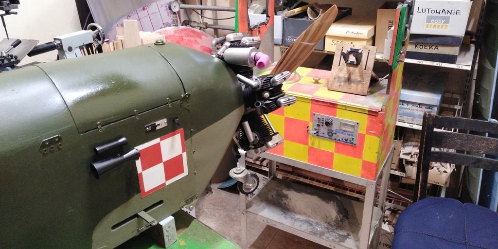

I tutaj możemy wrócić do dyszek i ich posadowienia na kadłubie.
A tak sobie są już po zamontowaniu na kadłub modelu:
v6.jpg [ 70.52 KiB | Przeglądane 1148 razy ]

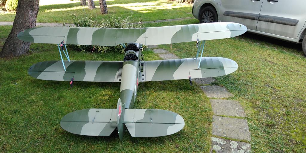

A stan obecny modelu obrazuje ta fotka, chyba zresztą już wcześniej pokazana.
2.jpg [ 2.06 MiB | Przeglądane 1078 razy ]
Jest cała litania kolejnych prac do wykonania, a to: regulacja wychyleń serw od kierunku i wysokości, odpalenie silnika już na fest przymocowanego do kadłuba, wymiana tej fatalnie zrobionej, za ciężkie pieniądze przepłaconej, „czwórki” na kadłubie i wreszcie zrobienie linkowych napędów do kierunku i wysokości , a wreszcie poskładanie modelu w całość i jakieś próby lotniskowe.

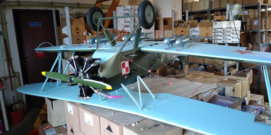

Przyszła wreszcie też i pora na założenie linek sterowania i sprawdzenie tego, czy moja koncepcja zastosowania żyłki „rybackiej”, bardzo mocnej, takiej do łapania np. suma podobnego do tego, którego nie tak dawno temu złapano pod Wawelem. Okazało się , że linki doskonale się sprawdzają i tak sobie były na swoich miejscach:
k11.jpg [ 25.28 KiB | Przeglądane 706 razy ]
k12.jpg [ 25 KiB | Przeglądane 706 razy ]
k13.jpg [ 27.23 KiB | Przeglądane 706 razy ]
A tak wyglądają w komplecie:
k14.jpg [ 66.05 KiB | Przeglądane 706 razy ]
Przymierzyłem też już tak prawie ostatecznie „dolne uzbrojenie” modelu i wg mnie także przepiknie wyglądało:
k15.jpg [ 42.12 KiB | Przeglądane 706 razy ]
k16.jpg [ 33.64 KiB | Przeglądane 706 razy ]
Przesłałem fotkę z tymi przyczepionymi linkami Koledze Andrzejowi ze Słupska i dostałem od niego bardzo cenną i praktyczną wskazówkę , mówiącą o tym, jak zabezpieczyć te snapy na napędach i usterzeniu przed niechcianym i bardzo możliwym samoczynnym wyczepieniem się snapa ze swego miejsca. Chodziło o założenie kawałka przewodu paliwowego albo też takiej rureczki termokurczliwej. Znalazłem stosowny przewód i zaraz te zabezpieczenia zrobiłem. Jeszcze raz dziękuję Andrzeju!
k17.jpg [ 29.88 KiB | Przeglądane 706 razy ]
k18.jpg [ 24.96 KiB | Przeglądane 706 razy ]

Zagruntowanie i w końcu pomalowanie właściwym kolorkiem:
k29 (Copy).jpg [ 32.4 KiB | Przeglądane 611 razy ]
k31 (Copy).jpg [ 29.34 KiB | Przeglądane 611 razy ]

Model z nowymi „enkami” był gotowy do zrobienia naciągów linkowych między płatami i tak czekał na ich wykonanie:
p1.jpg [ 86.39 KiB | Przeglądane 554 razy ]
Aby je zrobić, musiałem sobie wymyślić, jak to by było najlepiej, tak żeby w razie potrzeby dało się te linki odpiąć, a przede wszystkim, by była możliwość w każdej chwili je dowolnie naprężyć.
Zrobiłem więc sobie podręczny przyrząd, aby przy jego pomocy zrobić w miarę podobne do siebie „ósemki” ze stalowego pręta 1 mm. I tak się one miały po zrobieniu i nanizaniu ich na śruby rzymskie:
p2.jpg [ 90.26 KiB | Przeglądane 554 razy ]
Aby dało się te linki w każdej chwili wypiąć z węzłów ich stałego mocowania, zastosowałem takie agrafki „rybackie”, wytrzymujące siłę naciągu 8 kG, co w moim przypadku jest siłą zupełnie wystarczającą. I tak to było:
p3.jpg [ 101.76 KiB | Przeglądane 554 razy ]
Można już było zakładać całe olinowanie. A po ich założeniu, tak się prezentowały w tych miejscach umożliwiających ich zdjęcie:
p6.jpg [ 39.29 KiB | Przeglądane 554 razy ]

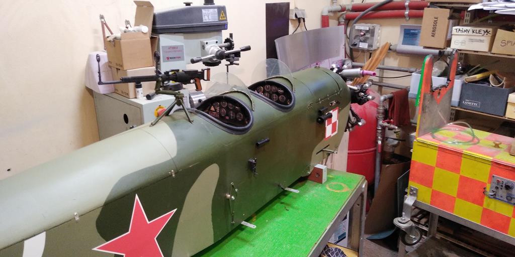

W chwili, kiedy to piszę, budowa mojego „modelu życia” dobiegła już końca i od jakiś 3-4 dni żądne prace przy nim się już nie odbywają. Nasz Szanowny Kolega Andrzej ze Słupska zasugerował mi, bardzo zresztą słusznie, to, że przecież model może mieć także śmigło tak pomalowane, jak ma oryginał. Przyznając Andrzejowi racje, zdziwiłem się czemu samemu na to nie wpadłem. Więc też , jak postanowiłem, tak zrobiłem:
p12.jpg [ 145.77 KiB | Przeglądane 471 razy ]
Najpierw zasadniczym, zielonym kolorem RAL 6031. Schły też sobie zrobione i pomalowane popychacze górnych lotek.
p13.jpg [ 46.31 KiB | Przeglądane 471 razy ]

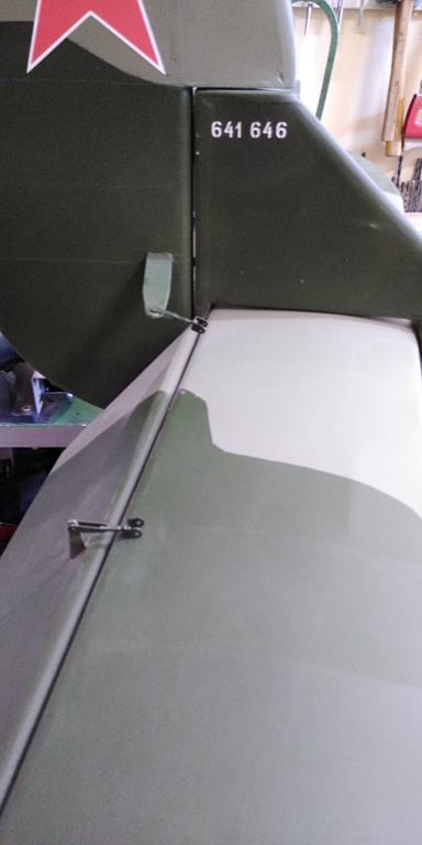

A kiedy zielony kolorek sobie wysechł, pomalowałem na żółto końcówki śmigła, aby było śmigło widać podczas rotacji. Kiedy i one wyschły, zacząłem „obijać blachą” krawędzie natarcia śmigła, co tak się odbywało:
p14.jpg [ 65.96 KiB | Przeglądane 471 razy ]
Był jeszcze montaż poskładanego w całość podwozia, z wymienionymi sprężynami amortyzatorów:
p15.jpg [ 92.97 KiB | Przeglądane 471 razy ]

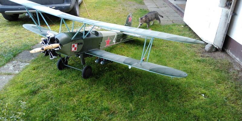

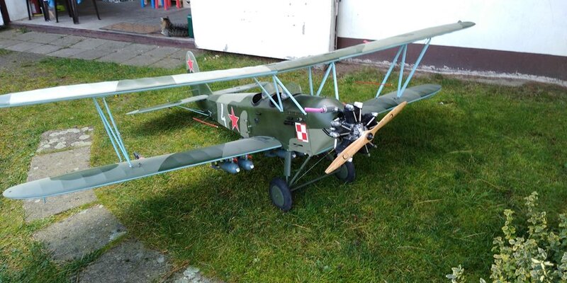

i wtedy model ponownie mógł wyjechać „na pole”, gdzie wreszcie dokładnie go zważyłem i waga w takim stanie wyszła mi 11,3 kg. Sprawdziłem też S.C. i odrobinę model jest przeważony na przód i być może niczego nie trzeba będzie dokładać mu na ogon.
p16.jpg [ 135.32 KiB | Przeglądane 471 razy ]
p17.jpg [ 143.05 KiB | Przeglądane 471 razy ]
p18.jpg [ 145.97 KiB | Przeglądane 471 razy ]
Po tym „wietrzeniu” model na chwilę wrócił na „stół montażowy, a ja zrobiłem ramkę aluminiową do bezpiecznego i skutecznego powieszeniu modelu pod powałą. Kolega Arek, znający już te fotki, zwrócił mi także słuszną uwagę, abym coś zrobił z tym różykiem bijącym po oczach, a idącym od tej rurki silikonowej mającej we właściwe miejsce odprowadzać spaliny. Wątpiłem, czy taką rurkę da się pomalować i okazało się w praktyce , że srebrnym akrylem samochodowym dało się to zrobić bez najmniejszego problemu. Różyk zniknął, a na jak długo to wytrzyma – się zobaczy. Zawsze można ponownie podmalować.
