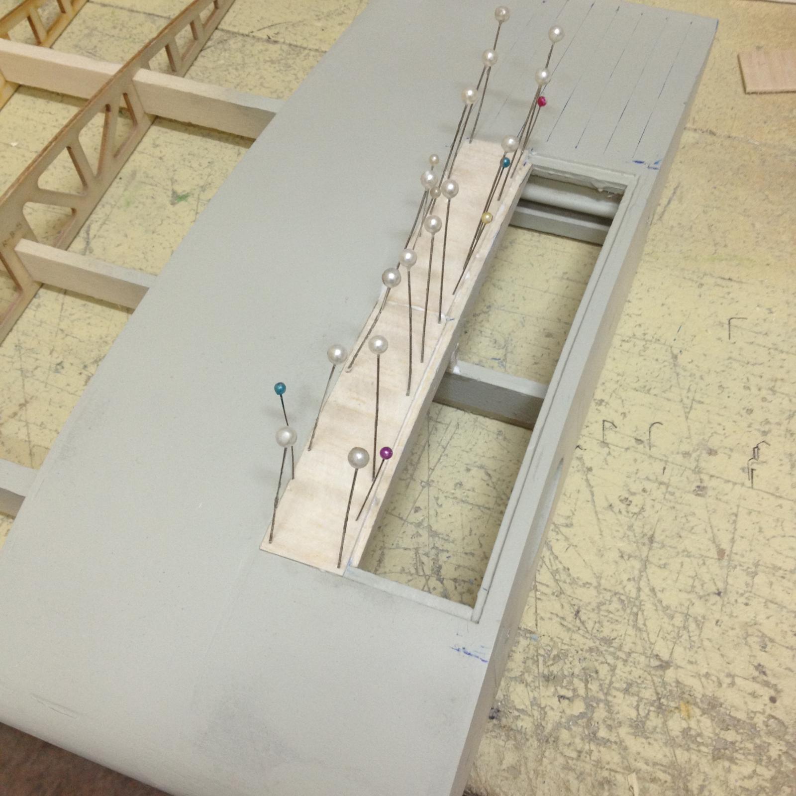

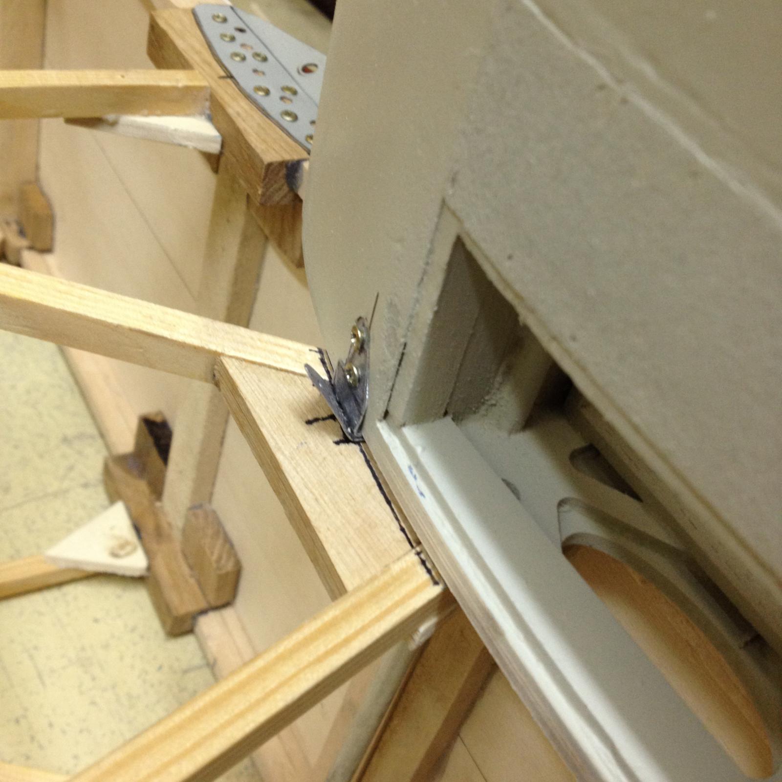

Wróciłem do zabawy z płatami modelu. Stanąłem przed koniecznością wycięcia w prawym dolnym płacie /no czego? dziury? - mało poprawnie i nie po modelarsku/ otworu? Niech będzie okno, bo moje okno będzie miało szyby, umożliwiającego obserwację celu i precyzyjniejsze celowanie. Tak to ma się u mnie teraz i w oryginale:
m1.jpg [ 257.74 KiB | Przeglądane 1227 razy ]
W oryginale widać wewnętrzne linkowe napinacze, za to nie ma trzeciego, środkowego dźwigara, a u mnie jest i tak będzie.
Jeszcze jedna fotka z książki:
m2.jpg [ 236.28 KiB | Przeglądane 1227 razy ]
gdzie widać także górne mocowania skrzydła do kadłuba oraz mocowanie taśmy napinającej płat górny z dolnym. U mnie raczej tych górnych mocowań nie będzie, a jedynie to mocowanie dla linki, gdyż takiej taśmy , nawet w tej skali, nie jestem w stanie zrobić. Dla zachowania takich samych właściwości aerodynamicznych na tym skrzydle, jakie będą na skrzydle lewym, postanowiłem to okno przykryć czymś przezroczystym. W "modelarni" miałem płytę z pleksi 1 mm i nawet dwa kawałki z tego materiału wyciąłem, ale uznałem, że jest to zbyt grube, a tym samym , za ciężkie. Tutaj to widać:
m3.jpg [ 223.43 KiB | Przeglądane 1227 razy ]
Płytka jest też trochę ugięta i przy dobrym kleju /jakim? podpowie ktoś?/ pod naciskiem by się wyprostowała i może by i była przyklejona, ale postanowiłem użyć jakiejś starej kliszy rentgenowskiej i z tego zrobić te "szyby". Kiedyś z powodzeniem z takiej kliszy robiłem szybki w modelach klejonych z "MM". Na butaprenie całkiem dobrze siedziały.

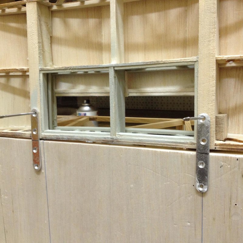

Widać dobrze, to zrobione do wersji bombowej, okienko oraz położony najzwyklejszy "Universal grundierung", który po dokładnym wyschnięciu będę szlifował i może jeszcze jedną warstwę położę. To samo zrobię z prawym płatem, który teraz miejscowo oklejony balsą 2 mm sobie schnie. Po takim przygotowaniu, miejsca te pomaluję właściwym kolorkiem , przykleję z obu stron "szybki", i wtedy zrobię elementy chodnika wraz ze stopniami, ułatwiające sadowienie się w kabinach paniom pilotkom /zakładam , że modelem tym będą latały damy, czyli niewiasty, skutecznie rzucające ciemną nocą bombki na pozycje smacznie sobie śpiących Szkopów/.

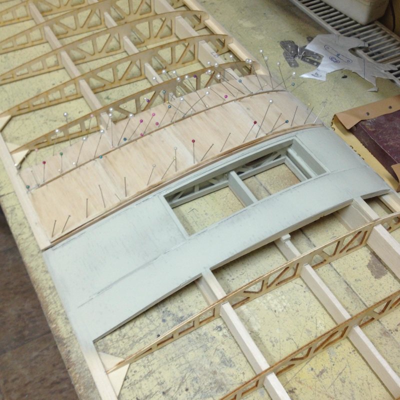

Wczoraj więc, błędną część pokrycia balsowego skasowałem, a dzisiaj pokryłem to miejsce ponownie i teraz jest już dobrze. Tak sobie to schnie:
m7.jpg [ 263.65 KiB | Przeglądane 1227 razy ]
Teraz będzie do czego przykleić tak chodniki, jak i folię kryjącą płaty.

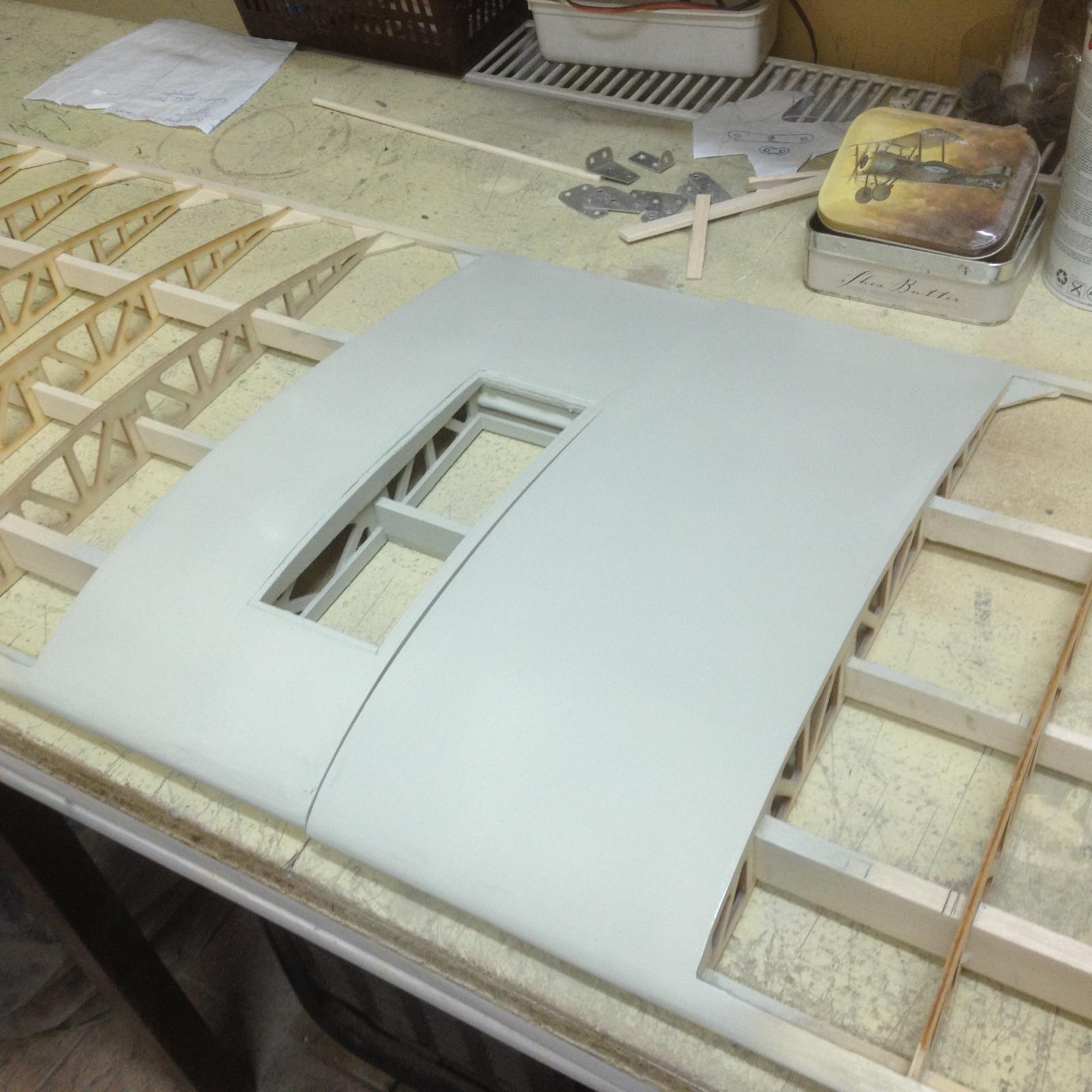

Nowe pokrycie wyschło i się przykleiło, więc całość zagruntowałem:
m9.jpg [ 212.17 KiB | Przeglądane 1227 razy ]
Szlifowałem, malowałem, szlifowałem, wreszcie wszelkie wgłębienia zaszpachlowałem szpachlą nitro jednoskładnikową i raz jeszcze popryskałem gruntem.
m10.jpg [ 220.86 KiB | Przeglądane 1227 razy ]

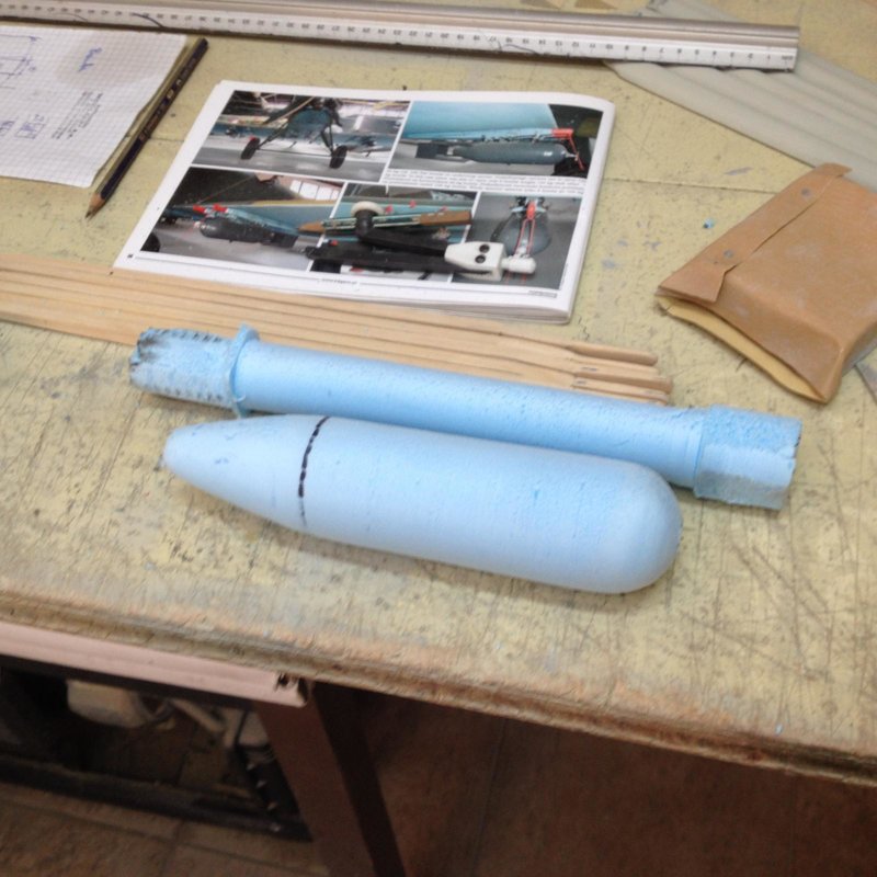

Byłem dzisiaj w pobliżu MLP, a jako , że przypomniało mi się, iż we wtorek jest tam wejście "za free", więc sobie tam poszedłem. W torbie, którą zawsze taszczę ze sobą mam jakiś zeszyt, długopisy, miarkę zwijaną 2 m i kolornik RAL, bo głównie określenie koloru było mym zasadniczym celem tej wizyty. Zrobiłem trochę dodatkowych fotek, pomierzyłem to i owo i określiłem kolor tej jaśniejszej zieleni, którą tu zastosowano:
a1.jpg [ 145.35 KiB | Przeglądane 1154 razy ]
Wg mojego wzornika ta jaśniejsza zieleń najbardziej zbliżona jest do koloru RAL 6013 /Schilfgrun/, ale żadna firma sprayowa takiego koloru w aerozolu nie oferuje, więc trzeba będzie się udać do jakiejś mieszalni i zlecić dorobienie zmatowanego tego koloru i nabicie go do puszki sprayowej. Nawet też już w drodze powrotnej byłem w takiej mieszczącej się 300 m ode mnie, ale maszynka do nabijania im się zepsuła i chwilowo lakierów nie nabijają do puszek. Trzeba będzie pójść gdzie indziej...
W zeszycie TBiU z Po-ciakiem malowanie jest proste i banalne; ciemny brąz z ciemną zielenią, ale to malowanie z MLP jest wg mnie ciekawsze, bo nie jest tak kontrastowe i dlatego tak sobie wymyśliłem model pomalować. Inna sprawa mnie lekko dręczy i tu się zwracam do Kolegów, którzy interesują się różnymi strzelbami czy karabinami. Otóż chciałem zapytać czy są jakieś firmy, które robią np plastikowe zestawy czy gotowe karabiny dla różnych kolekcjonerów? Chodzi mi o takie coś:
a2.jpg [ 167.79 KiB | Przeglądane 1154 razy ]
Skala oczywiście 1 : 4 i nie wyobrażam sobie, że umiał bym samemu to sobie zrobić. Czy można coś takiego gdzieś kupić?
To tyle na razie.

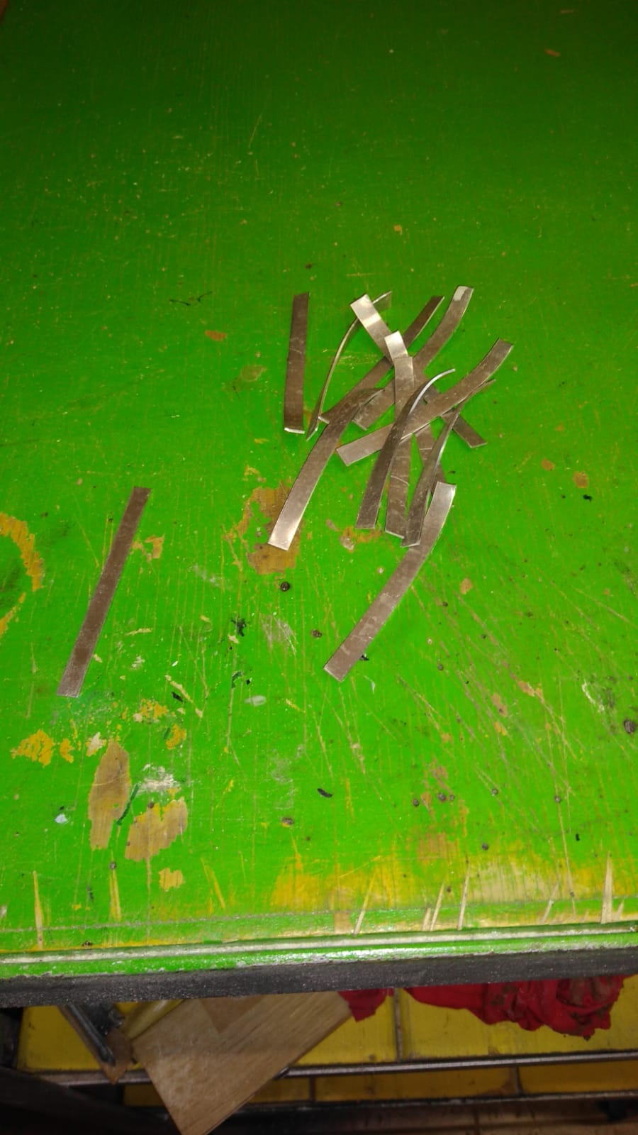

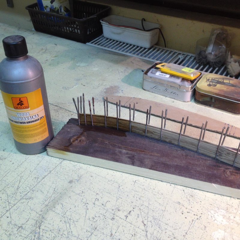

Stwierdziłem, że zrobienie listew chodników na obu płatach z balsy, będzie mało efektywne /trudy obróbki i miękkość materiału/, więc mając z jakiejś zaprzyjaźnionej mieszalni garść szpatułek bukowych służących im jako mieszadełka, naciąłem sobie z tego kilkanaście fajnych listewek i robiłem poszczególne listwy chodników. Dziubactwo w pełnej krasie, a jakie nudne?... Listewki fajne, w skali, ale sztywne i na profilu nie za bardzo giąć się chciały i mocno sprężynowały. No to postanowiłem je ugiąć, odpowiednio stosując kompilację dwóch różnych metod. Jedną modelarską stosowaną do kształtowania balsy, a drugą tradycyjną, stosowaną w meblarstwie "krzesłowym", rodem z Radomska, gdzie tamtejsi spece krzesła bukowe pięknie wyginali. Z wyginania balsy wziąłem aplikowanie amoniaku /kiedyś w "Obi" trafiłem "wodę amoniakalną 25%/, a z gięcia buka - temperaturę. Trzeba było jeszcze zrobić kształtkę do tego gięcia:
a3.jpg [ 272.79 KiB | Przeglądane 1137 razy ]
Powkładałem te listewki i pędzlem z obu stron smarowałem je tym amoniakiem. Przy okazji ze dwa razy "sztachnąłem" się tym "zejzajerem" , jak ten diabeł z pistoletu. No, ocuciłem się skutecznie...
Kiedy sobie to tak trochę postało, użyłem opalarki i mocno całość podgrzałem. Listewki skutecznie "się wygły". I o to chodziło. Poprzyklejałem to i prawie chodniki gotowe, ale znowu poczułem się znudzony i wziąłem się za próbę połapania płata górnego z dolnym. To było faktycznie wyzwanie! Przyczepiłem do kadłuba centropłat, powkładałem oba płaty w swoje miejsca, ale już zastrzałów w pozycji "na stole" nie dało się przykręcać. Musiałem obniżyć poziom i tak to w końcu stanęło:
a4.jpg [ 285.15 KiB | Przeglądane 1137 razy ]

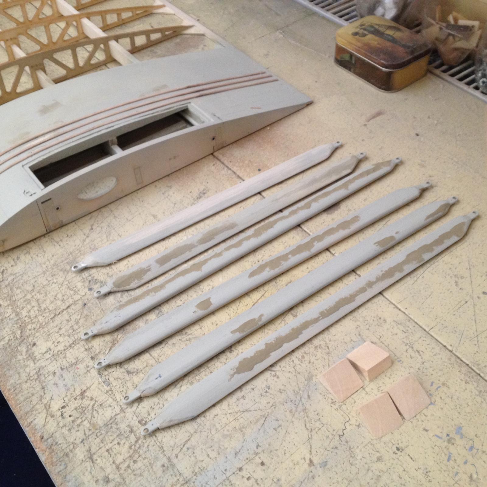

Zajęło mi to prawie całą "modelarnię", ale zastrzały wyszły "wspaniale" , chociaż miałem poważne obawy, czy aby zastrzał środkowy nie zrobił mi się zbyt krótki.
Tak to jest mocowane:
a5.jpg [ 298.38 KiB | Przeglądane 1137 razy ]
a6.jpg [ 215.48 KiB | Przeglądane 1137 razy ]
Być może zbyt to "filigranowe", ale dla moich potrzeb - w sam raz. Całość będzie napinana solidnymi naciągami, więc raczej nie mam obaw. A poza tym, czy to kiedyś poleci? Oto jest pytanie...

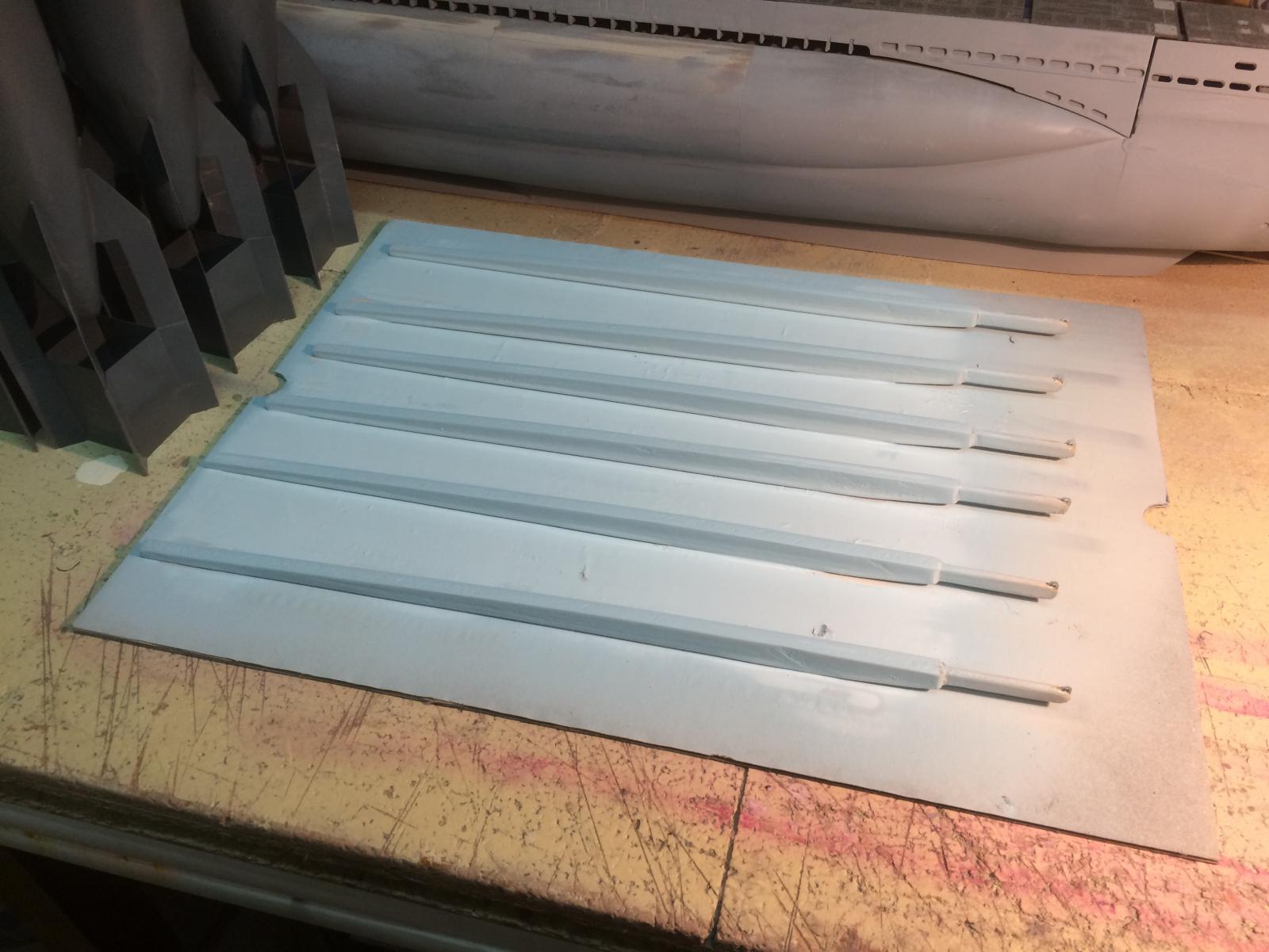

Są Koledzy, którzy sobie modele drukują i nawet fajnie im to wychodzi. Preferuję osobiście jednak tradycyjne lepienie z równie tradycyjnych materiałów, ale widocznie tak też i mają leciwe dziady, które zafiksowały się na jakimś czymś w odległych i historycznie niesłusznych czasach i tak im już do końca pozostanie. No więc mamy nowy tydzień i w oczekiwaniu na kuriera postanowiłem sobie złożyć w całość drugą, prawą połówkę modelu. Wcześniej jednak odchudziłem o 50% stalowe pręty stabilizujące położenie płatów, bo uznałem ich dotychczasową długość 160 mm za przesadnie przedobrzoną i od razu zrobiło się ciekawiej. Po złożeniu tej prawej strony tak to było:
a8.jpg [ 300.54 KiB | Przeglądane 1137 razy ]
Komplet zastrzałów tej strony także "wyśmienicie" wskoczył w swoje miejsca:
a9.jpg [ 237.46 KiB | Przeglądane 1137 razy ]
więc wszystko rozkręciłem i jedną stronę zastrzałów podkładem zagruntowałem. Okazało się, że już wyschły, więc drugą stronę popsikałem i tak sobie schną:
a10.jpg [ 219.8 KiB | Przeglądane 1137 razy ]

b2.1.jpg [ 152.66 KiB | Przeglądane 913 razy ]
I kiedy je już zrobiłem i do listew konstrukcyjnych przykręciłem, to sobie zaraz do nich bombki przymierzyłem i tak mi wyszło:
b3.jpg [ 131.73 KiB | Przeglądane 913 razy ]

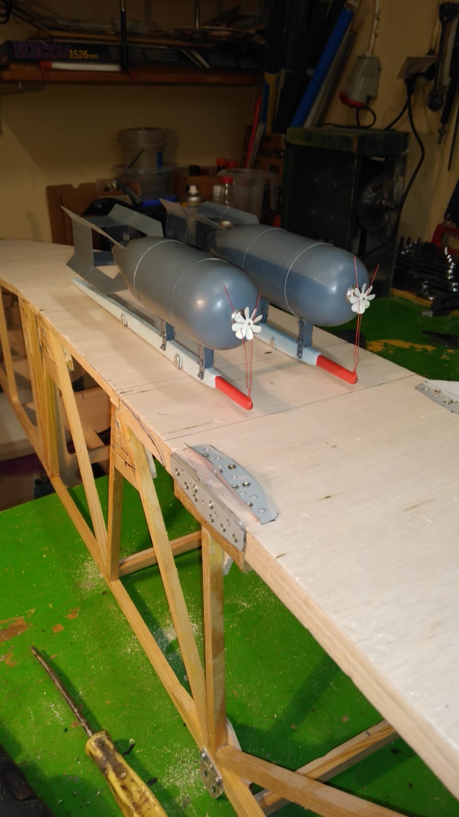

To samo zrobiłem z drugim skrzydłem i zestawiłem to razem na stole, co dało taki obrazek:
b4.jpg [ 191.04 KiB | Przeglądane 913 razy ]
i w perspektywie:
b5.jpg [ 188.55 KiB | Przeglądane 913 razy ]
A później było robione to samo z kadłubem, z takim efektem końcowym:
b6.jpg [ 128.9 KiB | Przeglądane 913 razy ]

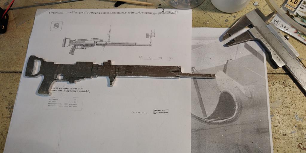

Był czas, że po zrobieniu kompletu „aviabombek”, trzeba było zrobić uzbrojenie strzeleckie. I pewnie bym i zrobił samodzielnie ten karabin „Szkas”, gdyż nawet poczyniłem wstępne przymiarki i nawet zrobiłem kilka elementów, ale widząc teraz karabin zrobiony samodzielnie przez Krzysztofa, wiem, że ten mój byłby o niebo słabiej odwzorowany. A takie były te pierwsze kroki: Znalazłem gdzieś w necie jedną jedyną fotkę przedstawiającą ten karabin w rzucie bocznym. Udało mi się ją powiększyć do skali /ok. 20 cm długości/, a następnie przekopiować na kalkę techniczną, wyciąć i przyłożyć do płytki aluminiowej, z której miał powstać szkielet całego karabinu.
b1 (Copy).jpg [ 66.59 KiB | Przeglądane 809 razy ]
Na tej fotce widać ten przekopiowany kształt i płytkę, na którą ten rysunek przeniosłem. A później z dużym mozołem ten kształt wyciąłem laubzegą do metalu.
