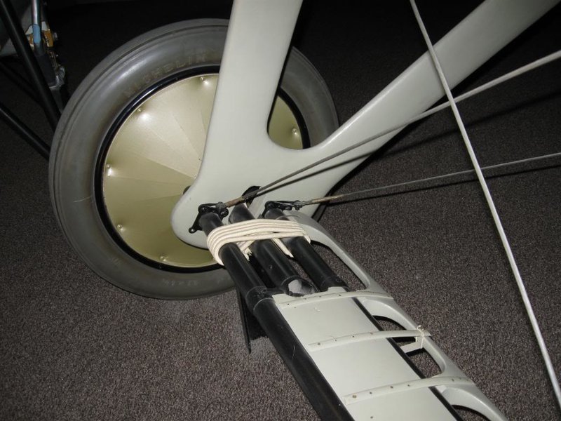

robloz napisał(a):
Koło waży 70g.
W oryginale oś była dzielona w połowie, coś na kształt wahaczy, ale w to się nie będę bawił.
Pokaż.
 Tytuł: Re: Sopwith F1 Camel 152cm
PostNapisane: środa, 18 grudnia 2019, 21:37
Posty: 6635
Pokaż.
NASM2017-02780.jpg [ 53.24 KiB | Przeglądane 2654 razy ]
'.jpg [ 20.82 KiB | Przeglądane 2654 razy ]
Pozdrawiam Stefan.
