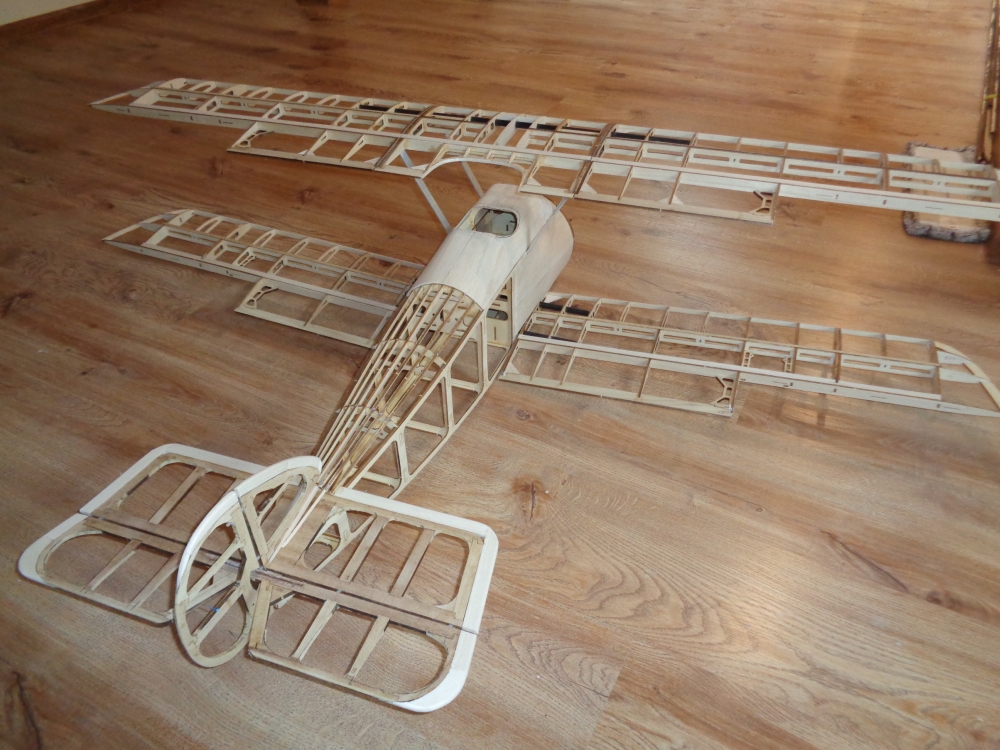

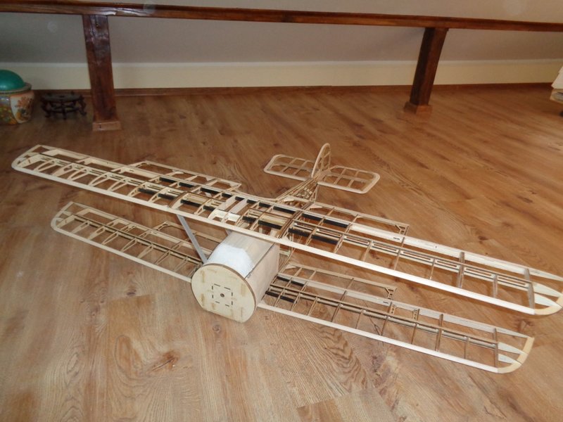

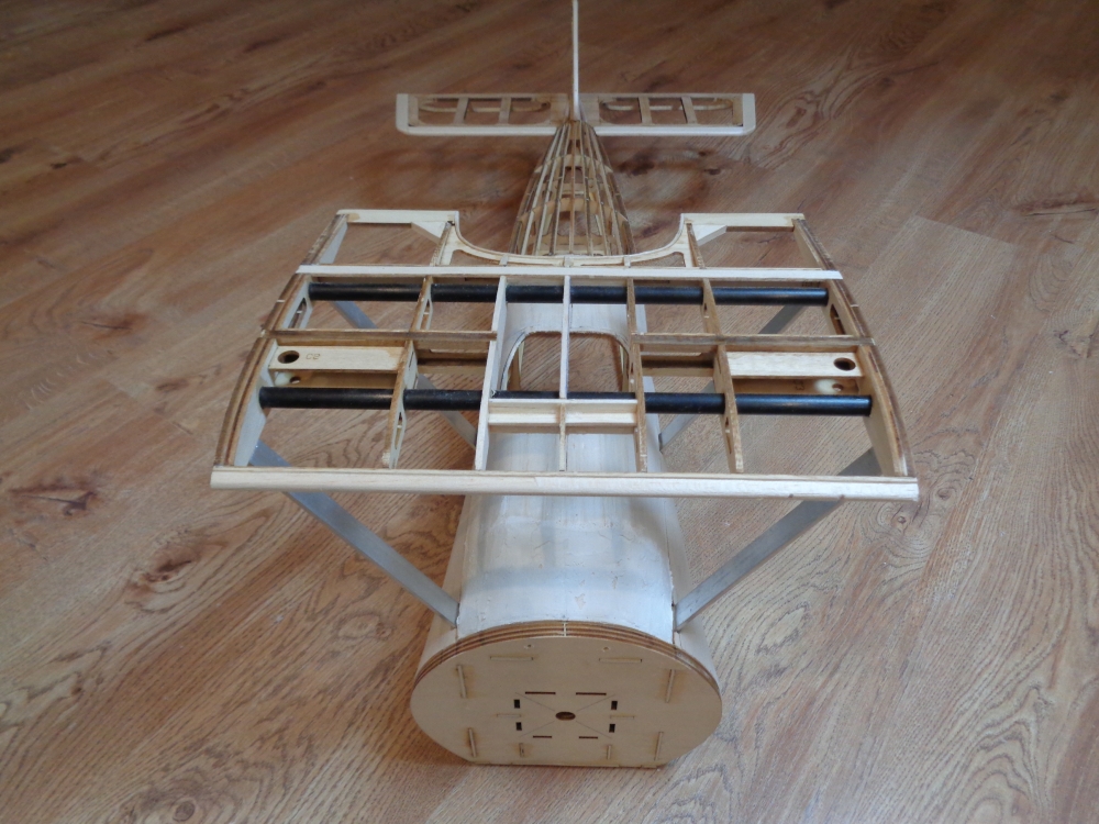

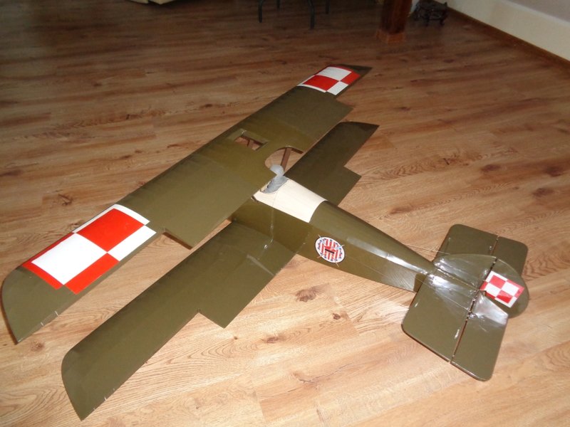

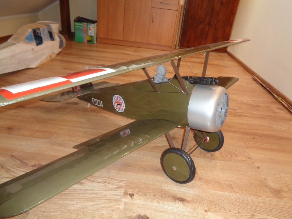

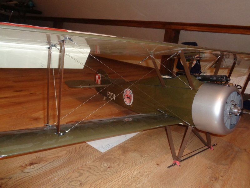

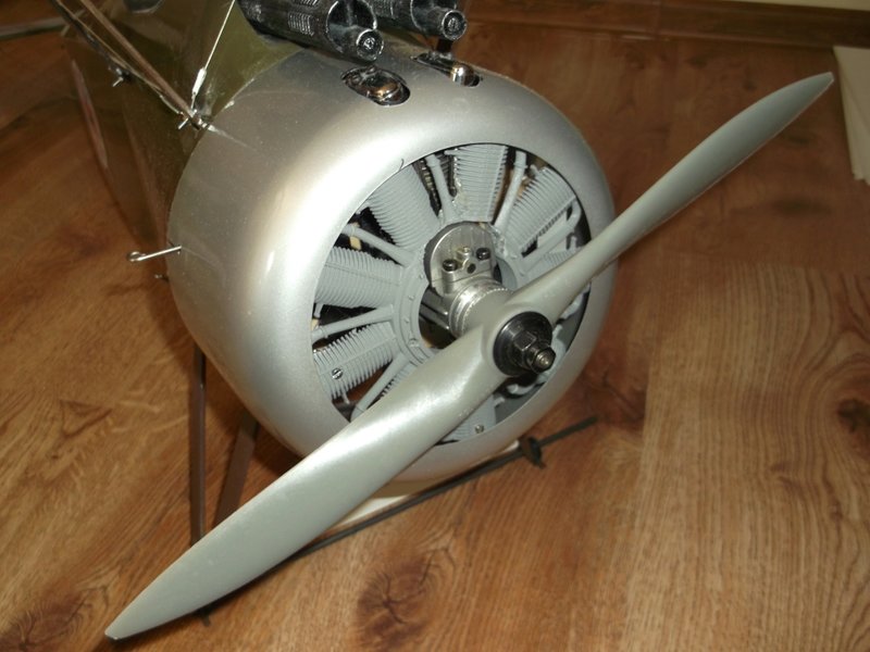

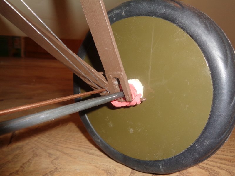

Jestem na etapie składania puzzli w/w modelu.
Zestaw składa się bez problemowo. Musiałem zrobić od nowa górną część kabiny i boki kadłuba. To co dali chińczycy to plastikowe wypraski - trafiły do kosza.
Do zrobienia są nowe koła, te w zestawie to kółka od wózka na zakupy.
1.jpg [ 539.87 KiB | Przeglądane 3330 razy ]
2.jpg [ 526.41 KiB | Przeglądane 3330 razy ]
3.jpg [ 528.34 KiB | Przeglądane 3330 razy ]
4.jpg [ 549.32 KiB | Przeglądane 3330 razy ]
5.jpg [ 512.13 KiB | Przeglądane 3330 razy ]

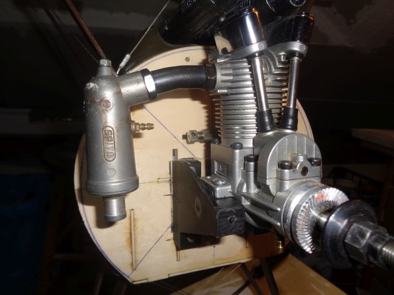

Teraz mam pytanko:
Przewidywanym napędem miał być ASP 91 4-t.
(Ten co mam napędza model o masie 4800g.)
Niestety jest on praktycznie nieosiągalny (tzn. jest jeszcze na aliespres)
Waga modelu będzie w granicach 3.5-3.8 kg.
Mogę mieć Saito 82 4-t, którego ciąg statyczny to ok. 3500g. i 1.5 KW.
Powinno starczyć, ale.... ?
Co myślicie?

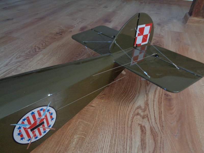

Poszukuję godła 7 Eskadry Myśliwskiej w dobrej rozdzielczości,
tak aby można było wydrukować o średnicy ok 10cm.
7 Eskadra Myśliwska.jpg [ 7.78 KiB | Przeglądane 3059 razy ]

Model dość podobny do budowanego od dłuższego czasu na bliźniaczym forum: https://pfmrc.eu/index.php/topic/75201- ... sp-fs91ar/
Tamten jeszcze nie poleciał więc trudno zweryfikować zdanie na temat założonego napędu ale moim zdaniem mniejszy silnik wyjdzie modelowi tylko na dobre. Dwupłaty mają stosunkowo małe obciążenie powierzchni nośnej i dobieranie jednostki napędowej wg. kryterium "ciąg statyczny = masa modelu" jest nieporozumieniem.
Jeżeli model ma latać makietowo to wystarczy mu ciąg statyczny na poziomie 0,6 - 0,7 masy modelu. To przecież nie jest Fun-Fly czy model do 3D .... no chyba że :D

Dzieki, to jest dokładnie ten sam model ( a na forum są nawet dwa) .
Wszystko powinno być ok, właśnie znalazłem instrukcję do Camela z H9 o tych samych parametrach i w nim dedykowanym silnikiem jest właśnie saito 82.

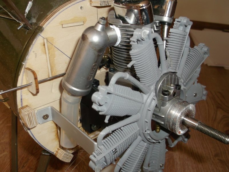

Dla Roberta wydrukowała się makieta silnika.
Ale przez głupi błąd jest o 20mm za mała na średnicy. Jutro ponowny wydruk.
20191122_004200.jpg [ 194.2 KiB | Przeglądane 2949 razy ]
20191121_201032_20191122004441479.jpg [ 206.75 KiB | Przeglądane 2949 razy ]

Jest i większy silnik.
20191122_185229.jpg [ 199.26 KiB | Przeglądane 2867 razy ]

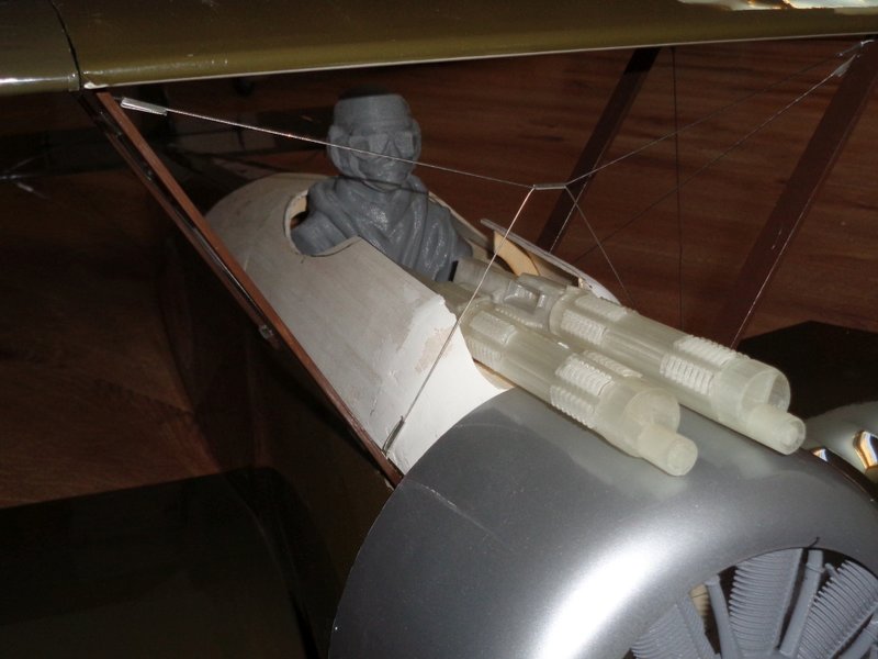

Weekend był pracowity.
Oprócz silnika dla Roberta wydrukował się także Manfred i 1 Vickers. Drugi wydrukuje się jutro.
Pixlr_20191124225134733.jpg [ 200.51 KiB | Przeglądane 2748 razy ]

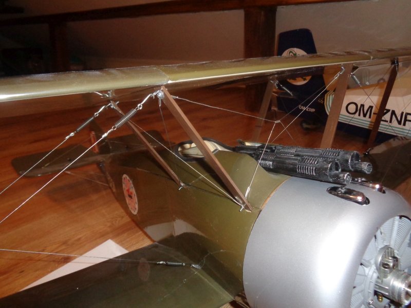

Posty: 718
Wiek: 39
Skończone. Można pakować i wysyłać :) ciekaw jestem jakie cudo zrobi z tego Robert.
20191125_232318.jpg [ 144.57 KiB | Przeglądane 2691 razy ]
20191125_232311.jpg [ 159.59 KiB | Przeglądane 2691 razy ]
20191125_232254.jpg [ 182.15 KiB | Przeglądane 2691 razy ]
