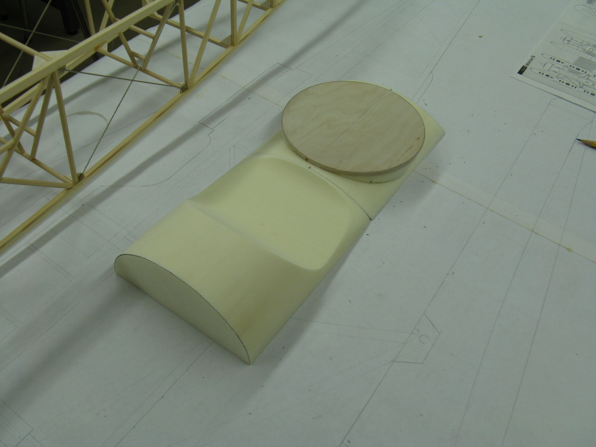

Prace nad kopytem kabiny.

Kopyto przygotowane do zdjęcia formy.

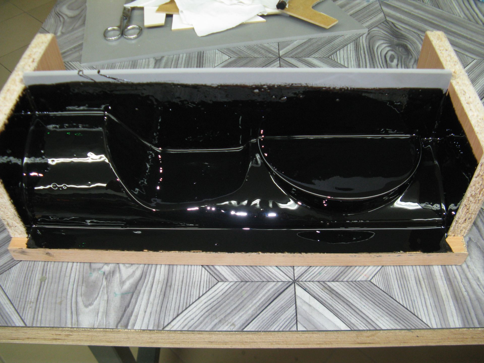

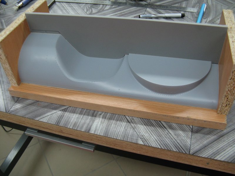

Połówka formy.
r102.jpg [ 304.33 KiB | Przeglądane 2605 razy ]
r103.jpg [ 294 KiB | Przeglądane 2605 razy ]
r104.jpg [ 333.32 KiB | Przeglądane 2605 razy ]
r105.jpg [ 437.98 KiB | Przeglądane 2605 razy ]
PostNapisane: wtorek, 18 grudnia 2018, 20:00
Posty: 6635
Tym razem taki podział.
Nie "wyciągnął" by się ten walec?
Pozdrawiam Stefan.
PostNapisane: wtorek, 18 grudnia 2018, 20:09
Posty: 1340
Ten walec ma ujemne kąty i klinowałby się w formie.
Zobacz zdjęcie r98 .
PostNapisane: wtorek, 18 grudnia 2018, 22:08
Posty: 6635
Dzięki.
Wszystko jasne.
Pozdrawiam Stefan.

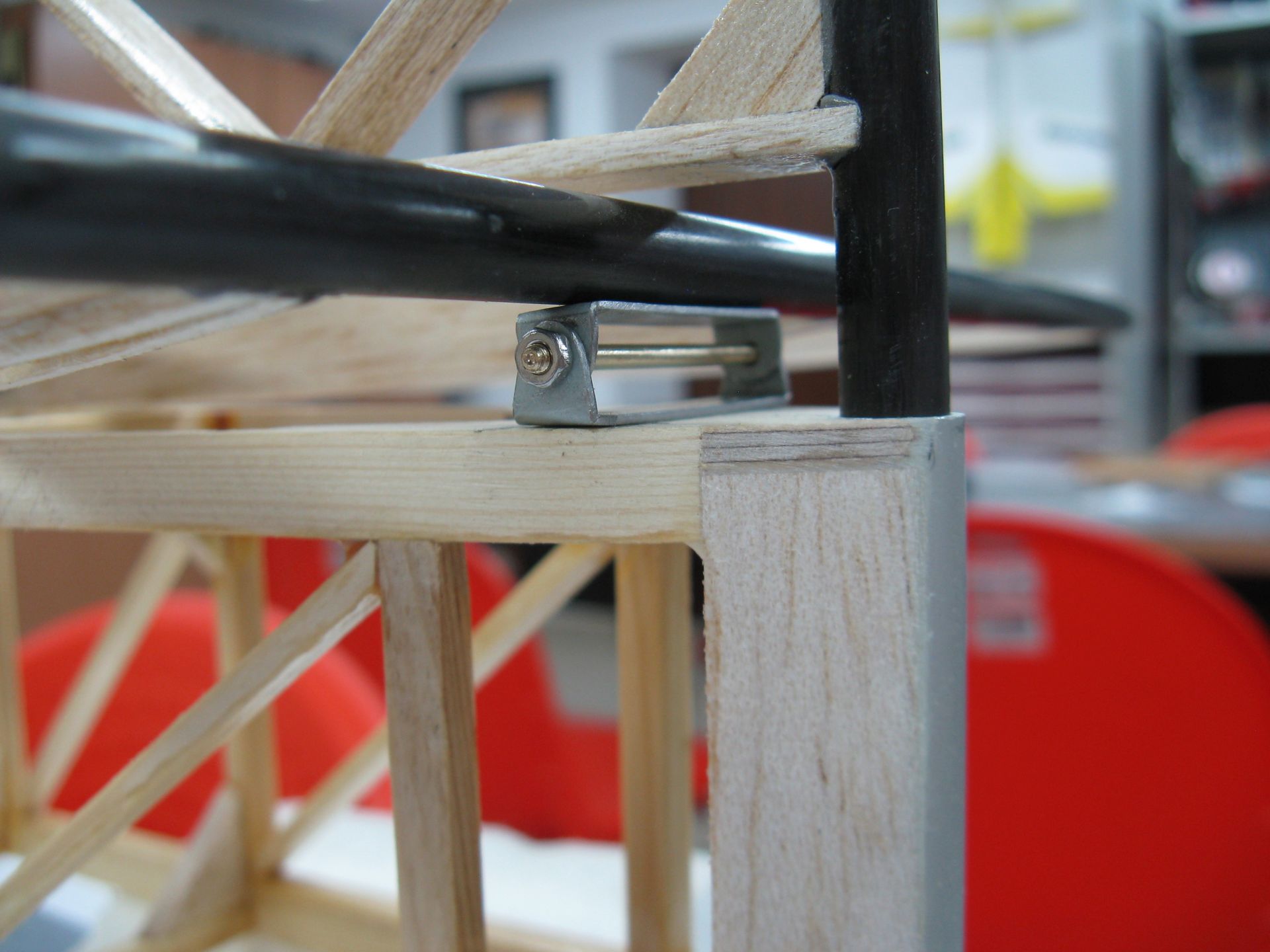

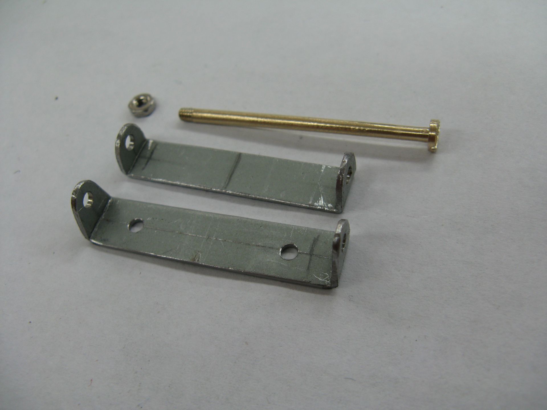

Zawias statecznika poziomego.
r111.jpg [ 168.55 KiB | Przeglądane 2333 razy ]
r112.jpg [ 210.02 KiB | Przeglądane 2333 razy ]
r113.jpg [ 230.69 KiB | Przeglądane 2333 razy ]
PostNapisane: czwartek, 3 stycznia 2019, 16:13
Posty: 5441
Z ciekawości pytam, jak zmusisz śrubkę do nieodkręcania się?
PostNapisane: czwartek, 3 stycznia 2019, 16:34
Posty: 1340
klejem, zawsze tak robię :)
PostNapisane: czwartek, 3 stycznia 2019, 17:59
Posty: 5441
Sprytnie
