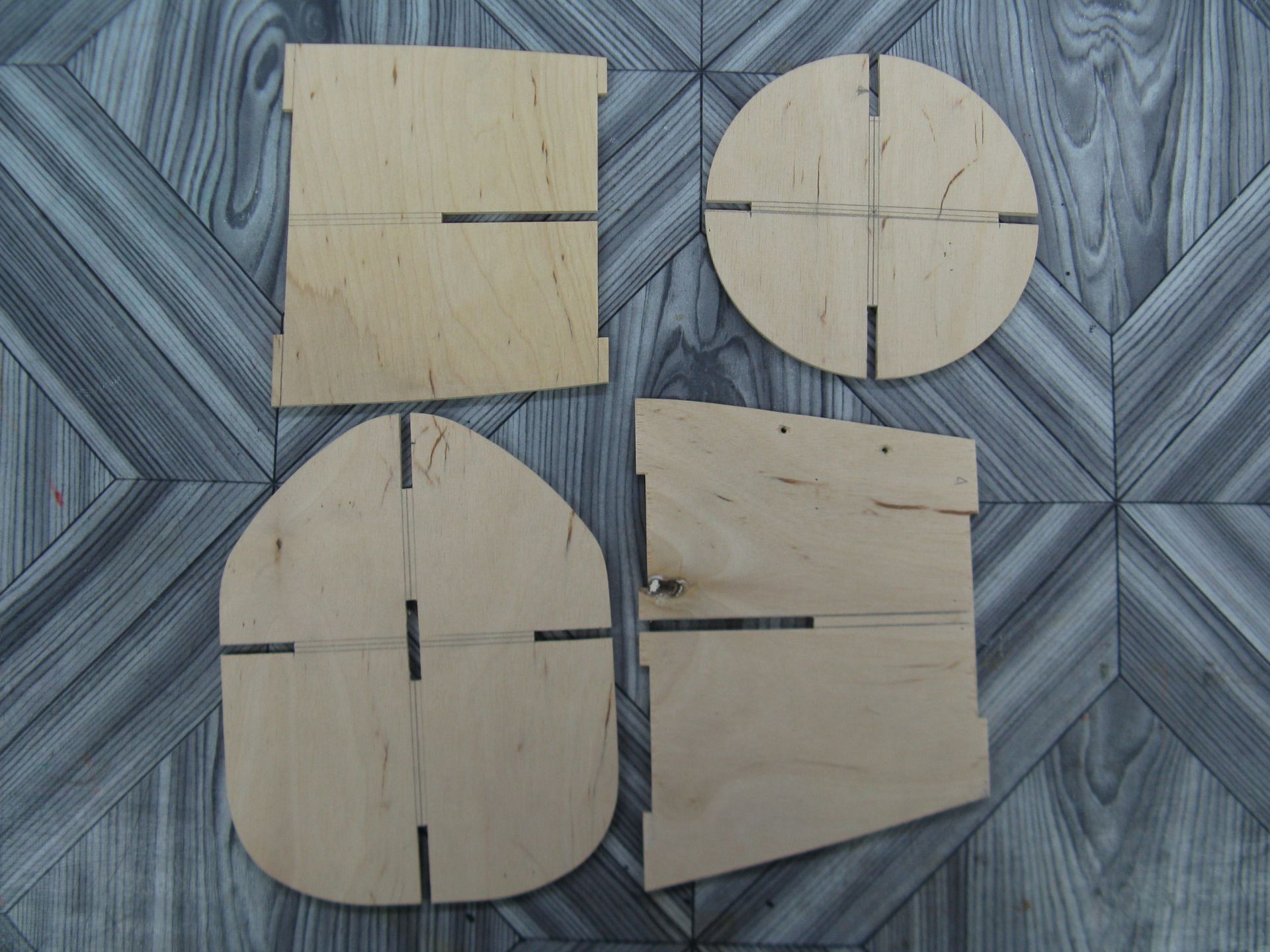

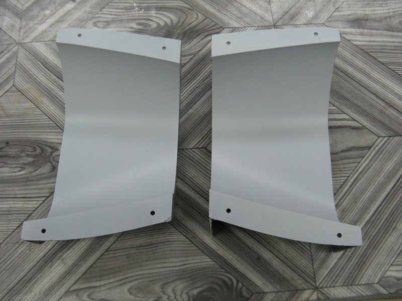

PostNapisane: środa, 3 października 2018, 13:10
Posty: 1340
Dalsza część prac nad formą .

PostNapisane: czwartek, 4 października 2018, 12:34
Posty: 1340
Druga połówka formy.

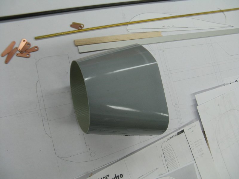

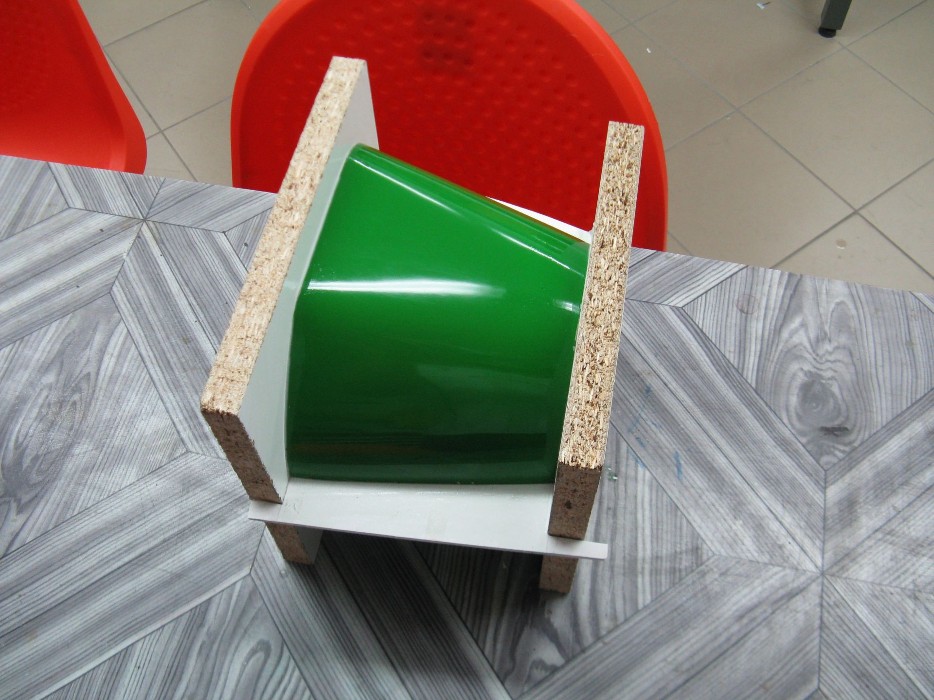

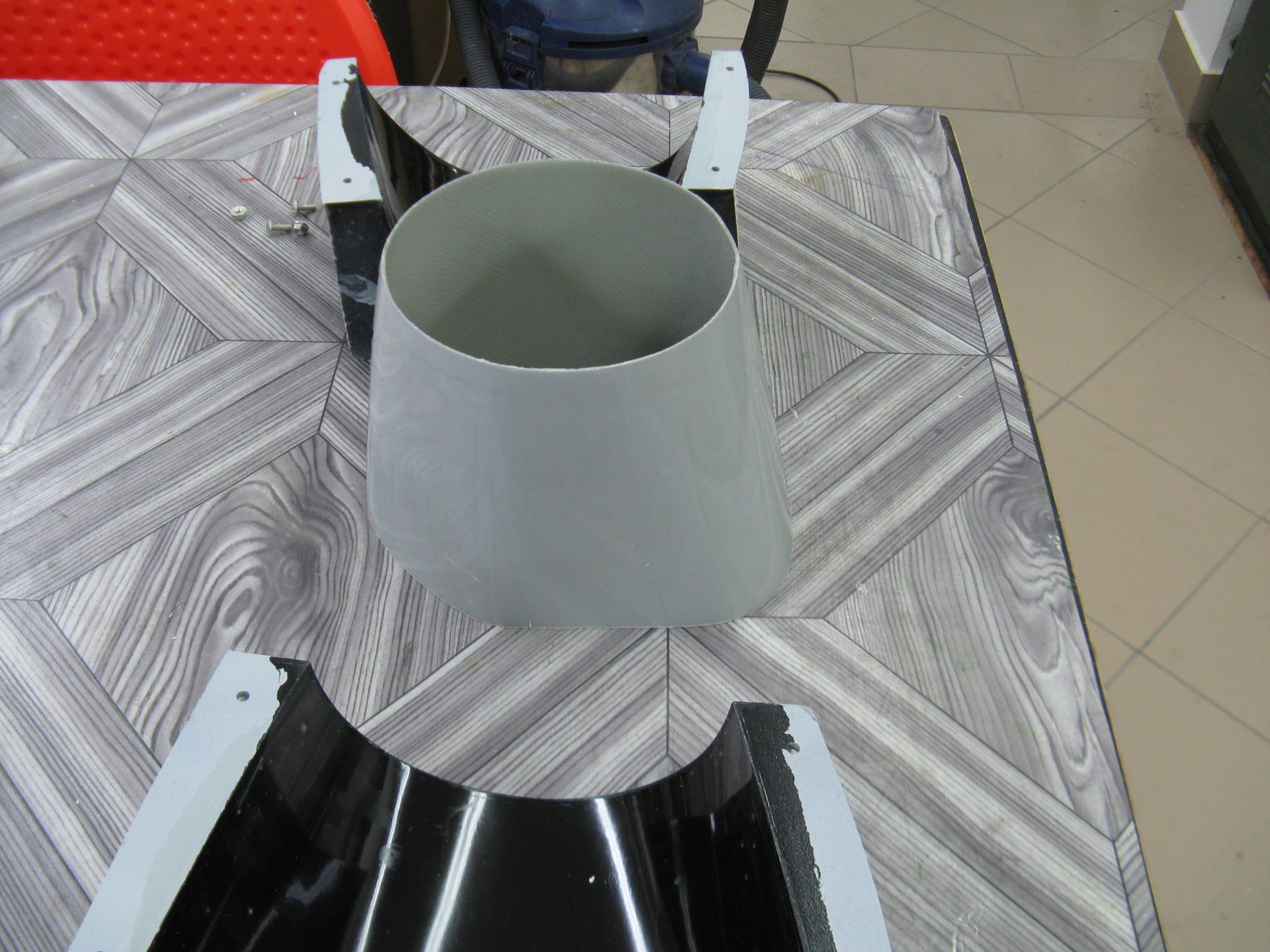

PostNapisane: środa, 10 października 2018, 10:45
Posty: 1340
Przód kadłuba świeżo wyjęty z formy.

PostNapisane: środa, 10 października 2018, 19:09
Posty: 6635
Czy ten przód kadłuba na zdjęciu r57 to są sklejone połówki ze zdjęcia r54?
Pozdrawiam Stefan.
PostNapisane: środa, 10 października 2018, 20:30
Posty: 6142
Obstawiam, że to na R54 to są połówki formy przed pokryciem żelkotem i skręceniem.
PostNapisane: czwartek, 11 października 2018, 07:24
Posty: 1340
r53 - forma
r54 - forma pryśnięta szarą farbą podkładową (bez laminatu)
r55, 56, 57 - odformowany element
PostNapisane: czwartek, 11 października 2018, 11:52
Posty: 6635
gdybyś kiedyś Krzysiu pokazał to samo z laminatem?
Na razie to jest zdjęcie śrubokręta i młotka, a na końcu samochód. :shock: :o :D
