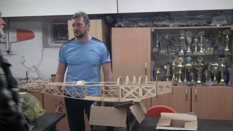

Coś ostatnio cicho w sprawie Lublinka pojechaliśmy sprawdzić i zmobilizować przesympatycznego naszego kolegę w Ełku .
Okazuje się że nie prawdą jest że nic się nie robi w tym temacie . Modelik leży na stole i się relaksuje a wygląda to tak .
DSCF0889.JPG [ 209.05 KiB | Przeglądane 1721 razy ]
DSCF0896.JPG [ 232.29 KiB | Przeglądane 1721 razy ]
No i sam mistrz u którego jesteśmy w gościach .
DSCF0900.JPG [ 244.56 KiB | Przeglądane 1721 razy ]
Fajno było . Jednak takie nawet krótkie spotkania towarzyskie są nie tyko przyjemne ale też bardzo pouczające .

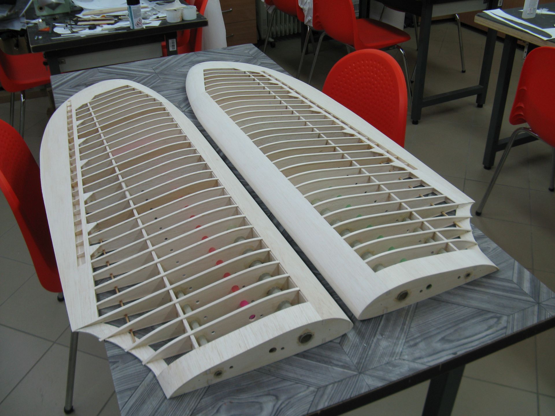

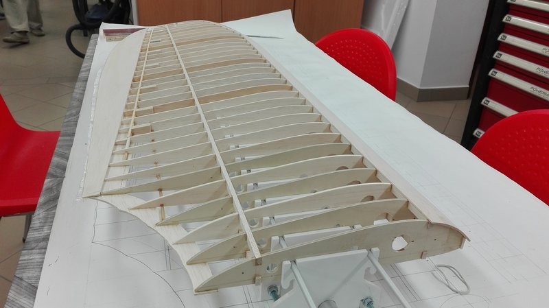

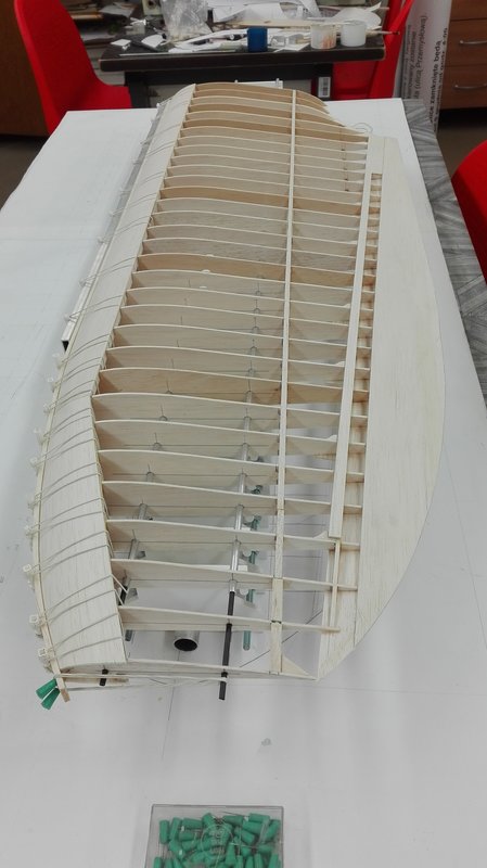

Trochę czasu upłynęło
Ciąg dalszy.
Kolejność zdjęć odwrotna, ale to szczegół.

PostNapisane: wtorek, 11 sierpnia 2020, 20:32
Posty: 1380
Pomysłowe użycie kołków rozporowych (wałeczków rowkowanych) jako odpornych na skulnięcie się gumki z gładkiego czegoś. Poza tym, wiadomo, pierwsza klasa.
PostNapisane: środa, 12 sierpnia 2020, 16:36
Posty: 1340
Bo kołki są dobre nie tylko do betonu. :D
PostNapisane: piątek, 14 sierpnia 2020, 07:23
Posty: 401
Matko, pancerne skrzydło będzie, zagęszczenie żeberek niesamowite i zero ażurowania. Nareszcie Cie przyłapałem na bałaganie, co to jest z tym kolorem balsy na żeberkach że tak pomieszany, jasne ciemne, nawet nie są na przemian. Zupełnie niepodobne do Twojego zamiłowania do porządku, mam nadzieję że przy drugim się poprawisz :-) :-) :-)
PostNapisane: piątek, 14 sierpnia 2020, 10:05
Posty: 480
Wiek: 72
Odpowiem zamiast Krzysztofa " to celowa robota z tymi kolorami , teraz siedzi i się cieszy że mamy na co narzekać " .
PostNapisane: piątek, 14 sierpnia 2020, 13:02
Posty: 1340
Tom napisał(a):
Matko, pancerne skrzydło będzie, zagęszczenie żeberek niesamowite i zero ażurowania. :-) :-) :-)
Tomek, tylko zboczeńcy ażurują balsowe żeberka. 8-)
PostNapisane: piątek, 14 sierpnia 2020, 19:39
Posty: 148
Ale chyba Krzysztofie , zgodzisz się z moją opinią, jako profana i indolenta, że dużo tych żeberek, z której strony by nie spojrzeć. Ale właśnie może tak ma być ?
PostNapisane: piątek, 14 sierpnia 2020, 19:46
Posty: 1340
Chętnie zrobiłbym mniej, ale Pan Rudlicki konstruując R XIII dał tyle żeberek ile dał, a ja nie będę go poprawiał. 8-)

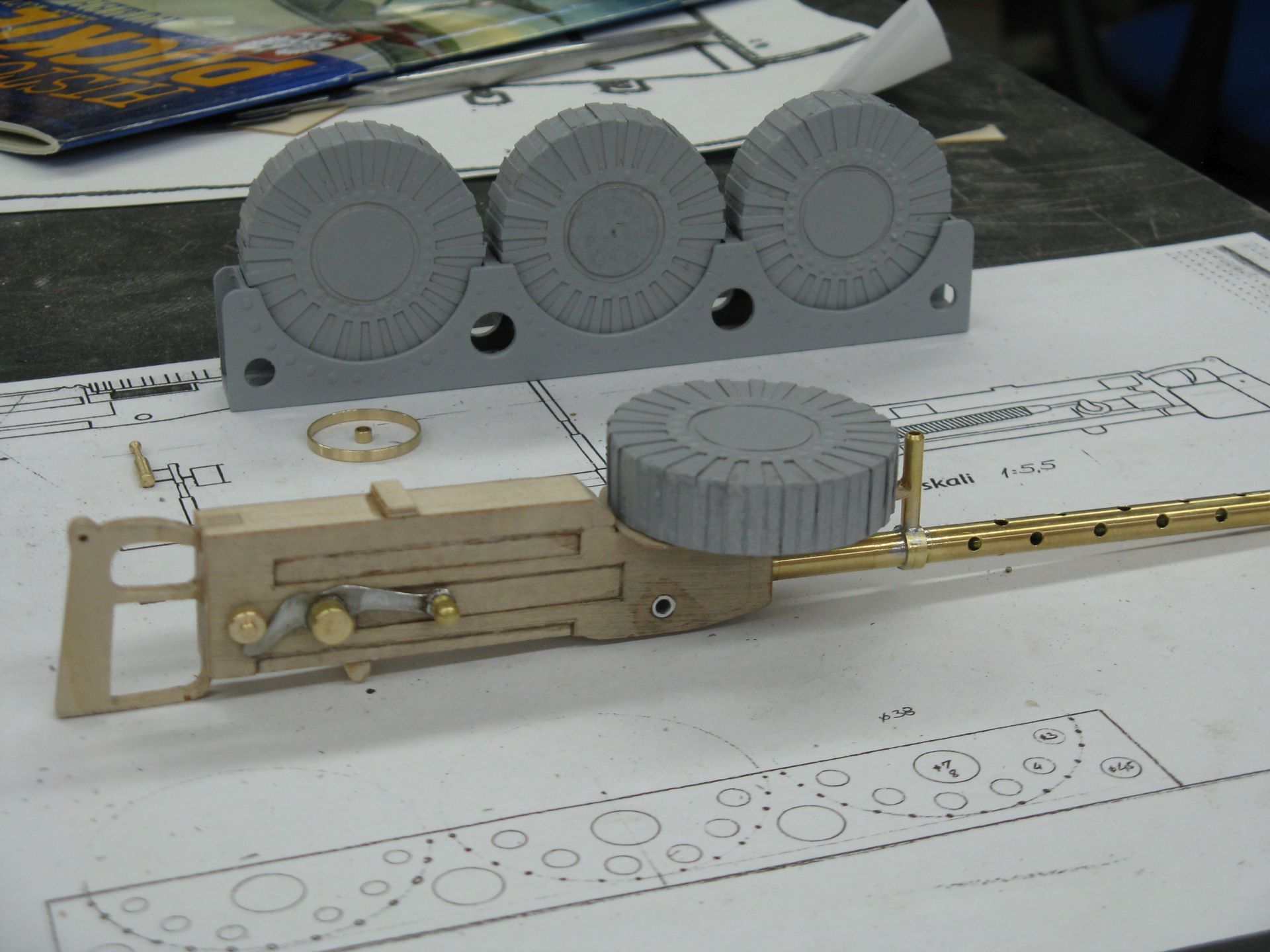

Pojemnik na magazynki do karabinu maszynowego.
r182.jpg [ 211.96 KiB | Przeglądane 1105 razy ]

Vickers F wraz z magazynkiem
r196.jpg [ 328.58 KiB | Przeglądane 1059 razy ]
r197.jpg [ 225.31 KiB | Przeglądane 1065 razy ]
r198.jpg [ 256.67 KiB | Przeglądane 1065 razy ]
r199.jpg [ 267.89 KiB | Przeglądane 1065 razy ]
r200.jpg [ 250.82 KiB | Przeglądane 1065 razy ]
r201.jpg [ 235.64 KiB | Przeglądane 1065 razy ]
PostNapisane: czwartek, 20 sierpnia 2020, 15:52
Posty: 2121
Lokalizacja: Pleszew
Jak w następnym wpisie powiesz że magazynki są bez amunicji - to chyba uznam że idziesz na łatwiznę.. :lol: :lol: :lol:
PostNapisane: czwartek, 20 sierpnia 2020, 19:01
Posty: 7094
Sławek ten karabin będzie "pluł" kulkami śrutu z naboi na kaczki ;) :D
PostNapisane: czwartek, 20 sierpnia 2020, 19:38
Posty: 2121
Jestem ZA :D
PostNapisane: czwartek, 20 sierpnia 2020, 20:05
Posty: 159
Lokalizacja: Gdańsk
Wojtek, ja myślę, że będzie normalna amunicja nie śrut, przecież lufa na pewno jest w środku gwintowana ;) :D
PostNapisane: poniedziałek, 24 sierpnia 2020, 07:13
Posty: 1340
Poszedłem :mrgreen:
Ograniczyłem się jedynie do celownika i farby, ale i tak moim zdaniem, efekt jest zadowalający. ;)
