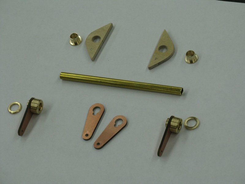

Mechanizm napędu steru wysokości.

PostNapisane: środa, 2 października 2019, 10:41
Posty: 1340
Wstępnie złożony mechanizm napędu steru wysokości.

PostNapisane: środa, 2 października 2019, 13:28
Posty: 2121
Lokalizacja: Pleszew
Te tulejki wpasowane w kawałki sklejki to gotowce czy sam toczyłeś? Cacuszka, aż się gęba cieszy z samego oglądania :)

Jak bilans wagi bo sporo na ogonie?
Nie wiem jak będzie z wagą, ale staram się robić lekko.
Toczyłem, bo nie da się takich kupić :mrgreen:
