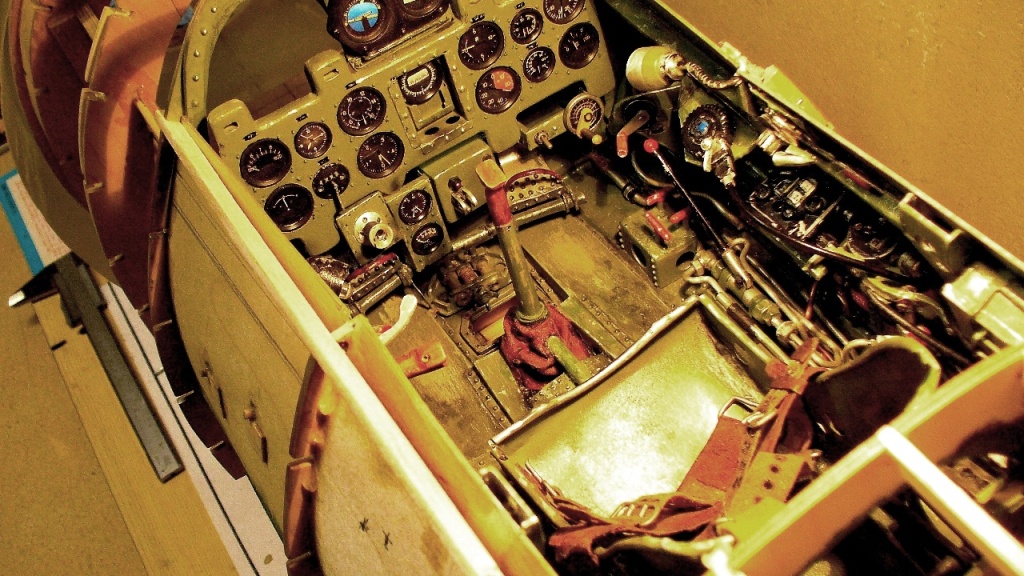

Witam.
O ponad dwóch lat buduję powoli makietę myśliwca Zero w skali 1-4.8.Model powstaje od podstaw wszystko wycinam ręcznie -dlatego postępy są bardzo powolne.W tym roku z powodów zdrowotnych praktycznie prace utknęły w miejscu,ale od września planuję ruszyć dalej i od czasu do czasu będę informował o postępie prac.Budowę planuję zakończyć za jakieś 3 lata ,do tego czasu muszę podszkolić się jako pilot i zgromadzić fundusze na silnik.Tak to wygląda na dziś ,niektórzy może kojarzą temat z pfm.Pozdrawiam Adam.

Tu parę obiecanych fotek z budowy

dyra63 napisał(a):
Waga przewidywana to zakres od 12-14 kg - jak będzie finalnie zobaczymy.
dyra63 napisał(a):
Skrzydło w trakcie budowy.
No i Ci powiem, że po skrzydle też widać tę przewidywalną wagę.
Ja nie wiem czy nie za ciężko to skrzydło "wygląda", :?: ale to może dla tego, że na mojej desce montażowej ostatnio przeraża mnie dodatkowe 20 gramów. :D
 Tytuł: Re: Makieta samolotu A6M5 Zero
PostNapisane: piątek, 20 listopada 2015, 16:32
Dołączył(a): niedziela, 2 sierpnia 2015, 08:56
Posty: 40
Lokalizacja: RYBNIK
Pierwsze sześć żeber od kadłuba ze sklejki 7-warstwowej 3 mm ,dźwigary sosnowe , belki podwozia bukowe wszystko to robi swoje -tak przewidział konstruktor ,gdzie było można ażurowałem - staram się pamiętać o wadze .
Pozdrawiam Adam.
PostNapisane: piątek, 20 listopada 2015, 18:14
Widać, ze starej szkoły to konstruktor.
Kiedyś robiłem Bloch'a MB 152 i w wakacje zrobiłem skrzydła w domu.
Po wakacjach w modelarni Instruktor mi je połamał, bo będą za słabe, a miały być kryte balsą # 2 mm.
Musiałem robić nowe. :nieufny:
Dzisiaj znów bym je robił tak samo i gwarantuję, że dały by radę. :D
