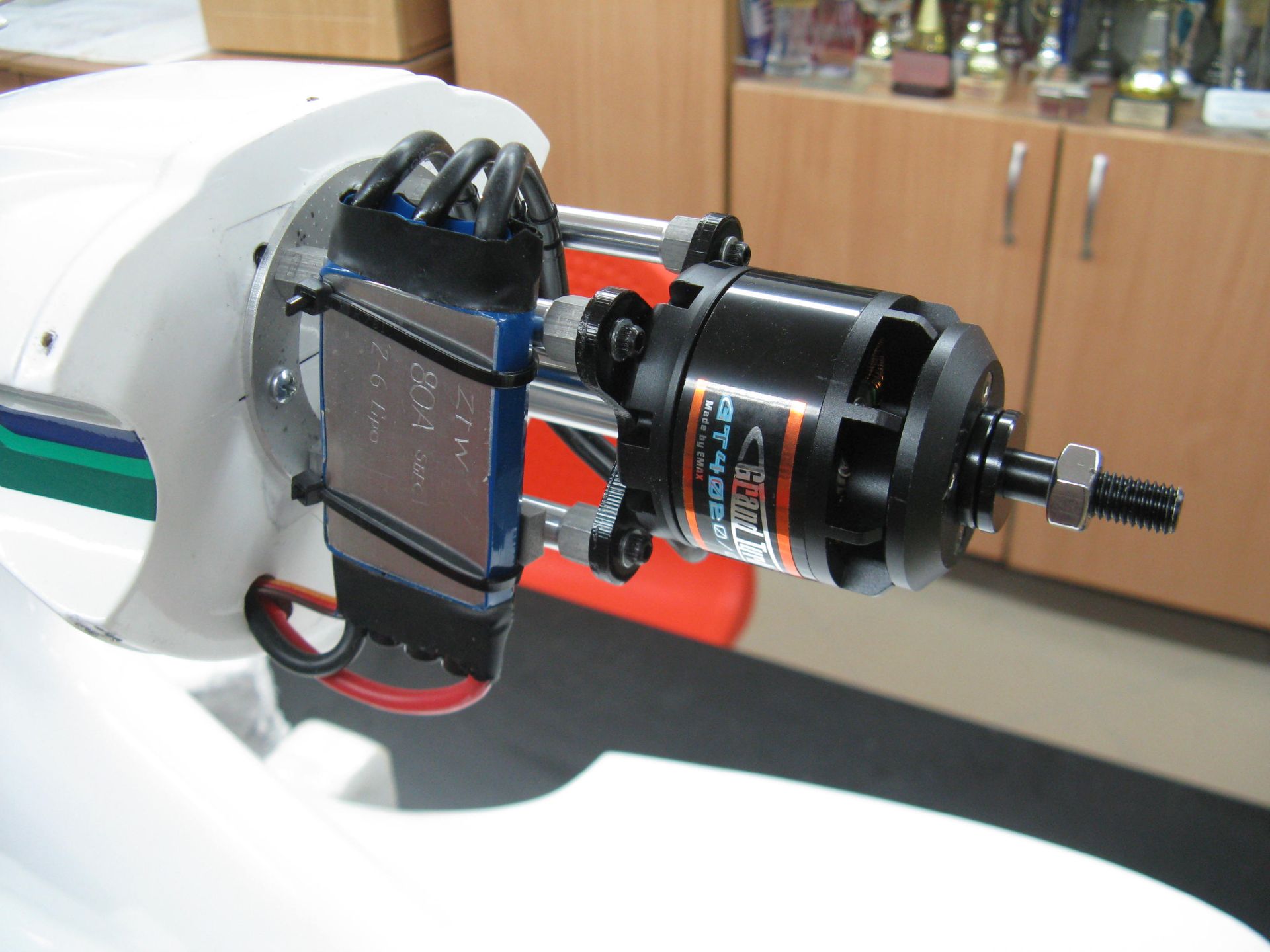

Napęd zamontowany.
IMG_0596.jpg [ 229.83 KiB | Przeglądane 3686 razy ]
IMG_0597.jpg [ 218.92 KiB | Przeglądane 3686 razy ]

Silnik i regulator potrzebuje chłodzenia, więc na razie nic nie zaklejam.
