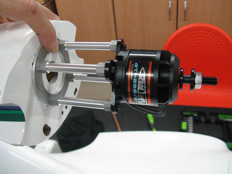

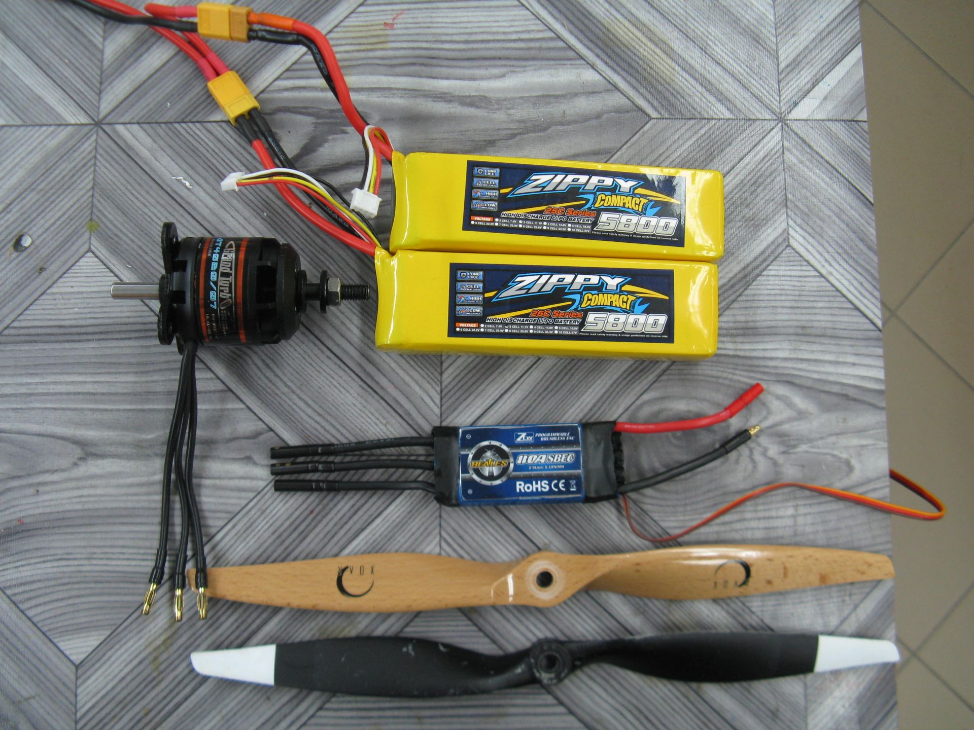

Dobrze znany wszystkim model, więc nie ma co się rozpisywać. Postanowiłem przerobić go na elektryka z oczywistych powodów. Do napędu posłuży E-max GT4020/07 i pakiet 6S 5000mAh ze śmigłem 13X8.
http://www.greatplanes.com/discontinued/gpma1360.html
IMG_0588.jpg [ 272.13 KiB | Przeglądane 5197 razy ]
IMG_0589.jpg [ 193.92 KiB | Przeglądane 5197 razy ]
IMG_0590.jpg [ 149.41 KiB | Przeglądane 5197 razy ]

Z tym napędem jest jak z przysłowiem:
"Jeden lubi ogórki, drugi - ogrodnika córki".
Natenczas wytoczyłem łoże silnika i decyzji co do napędu nie zmienię 8-)
IMG_0592.jpg [ 266.21 KiB | Przeglądane 4929 razy ]
IMG_0593.jpg [ 350.14 KiB | Przeglądane 4929 razy ]
IMG_0594.jpg [ 203.8 KiB | Przeglądane 4929 razy ]

Dzisiaj dokonałem pomiaru zespołu napędowego na hamowni E-max 4020, reg 80A, pakiet 6S 5800Ah:
1. ze śmigłem drewnianym XOAR 13X7 - ciąg 3600g. prąd 67A, moc pobrana 1400W
2. ze śmigłem APC 13X8 - ciąg 3800g. prąd 64A, moc pobrana 1300W
IMG_0595.jpg [ 396 KiB | Przeglądane 4850 razy ]
