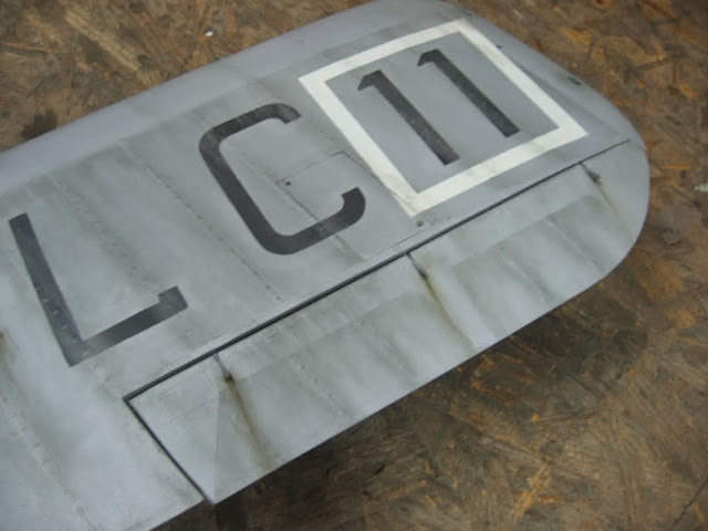

Obiecałem Władkowi że coś wrzucę no i jest. ;)
Korzystając z wolnych chwil i światła jarzeniowego (bo do dziennego to już nie mam dostępu) dłubnę, a raczej pomaziam tu i tam.
Pojawiły się nowe informacje wiem co mam źle i takie tam. ;)
Trochę przybyło trochę ubyło myślę, że teraz jest bardziej realistyczny choć to i tak cały czas jest moja interpretacja tematu. W zasadzie trzeci raz malowałem model na poważnie, pierwszy raz więcej niż tylko w kolory podstawowe, tak wiec myślę że źle nie wyszło. Nieskromnie powiem że nawet mi się podoba. :D
Wykończenie kabin zrobiłem z taśmy izolacyjnej ale przy spadku temperatury taśma się kurczy i odkleja. Tu moje pytanie (zanim podkleję na amen) macie jakieś rozwiązanie materiałowe?
no i zabrałem się jednak za amortyzatory ;)
Spróbuj przyjrzeć się w sklepie motoryzacyjnym przewodom z neoprenu. W instalacjach spryskiwaczy w autach też takie są stosowane - na szrocie dostałbyś to za grosze. Jeśli średnica byłaby odpowiednia to czymś takim po równym przecięciu wzdłuż skalpelem powinno dać się chyba obrobić krawędzie kabin. Są one matowe, a to wydaje mi się, że lepiej by się prezentowało od błyszczącego wykończenia. Takie wężyki od spryskiwaczy w moim aucie mają zewnętrzną średnicę ok. 6mm.
A najlepiej by chyba było obszyć to skórą w odpowiednim kolorze. :roll:
 Tytuł: Re: RWD 8 skala 1:8
PostNapisane: sobota, 30 listopada 2013, 23:34
Posty: 6142
Jeśli mogę zgodzić się z przedmówcą, to zrobił bym to własnie obszyciem ze skóry. Wprawę masz to dla Ciebie będzie to bułka z masłem a dla nas miód na oczy/serca.
Trzymam kciuki.
PostNapisane: niedziela, 1 grudnia 2013, 11:45
Posty: 6635
Bardzo dobrze "obszywa się" imitacją skóry taką z ekologicznych kożuchów.
Trzeba wyciąć pasek odpowiedniej długości i szerokości i na klej zawinąć wokół otworu kabiny.
Można z niej kleić różne wzmocnienia i.t.p. Jest miękka, łatwo się układa i klei.
Pozdrawiam Stefan.

Posty: 1944
Skórka ? Bardzo dobry pomysł. Tylko pamiętaj żeby w środek coś jeszcze włożyć np. gruby sznurek. Uzyskasz efekt wypukły. sama skórka może Ci wyjść za płasko. Chyba wiesz o co chodzi ?

Tak mi brakowało wczoraj kilku zdjęć no i miałem rację - aparat wrzucił do różnych folderów.
A teraz do rzeczy:
Dzięki wszystkim za miłe słowo, ale Krzysiek to już przegiął totalnie ;) :) Trzeba, Trzeba ... :D
Władek
waga tego co widać czyli bez żadnego osprzętu : w granicach 850g (analogowa waga kuchenna)
pod taśmą jest kształtowany na ciepło pancerzyk bowdena czyli jakieś 3mm średnicy (chodziło u usztywnienie i poprawienie kształtu), tak więc wężyk odpada choć muszę ci przyznać rację Rob Mc Fly matowe lepiej pasuje.
jesli chodzi o kolor to też mam zagwozdkę bo na zdjęciach wygląda tak jakby jedne miały obicia czarne inne "brązowe", jedne szyte inne zaś nie tyle nitowane co przybijane.
Myślałem o czymś skóropodobnym, miałem nawet coś takiego (z torebki)
tylko jest mało elastyczne, ciężko ułożyć to ma łukach i jest strasznie grube w stosunku do reszty.
Po drugiej stronie jest włochate i nie chce się kleić. Stema to chyba nie jest to o czym mówisz?
akurat widać wady taśmy i grubość "skóry"
