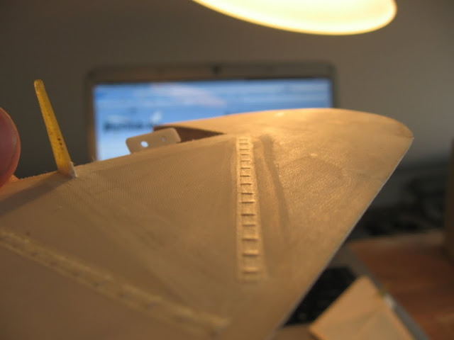

Cóż próbowałem, próbowałem i.... itd. I nic.
Jak wiadomo koveral jest zrobiony z tworzywa sztucznego termokurczliwego więc każda próba wycinania "ciepłem" kończy się zgrubieniami i zaokrągleniami itp. Z laserem będzie najpewniej tak samo. Poza tym przez płócienny pasek nie odbije się ścieg. Naklejając z kolei ścieg na taśmę trzeba zamaskować kanty poszczególnych nitek żeby nie odstawało i nie raziło w oczy.
Postanowiłem więc zrobić jednak taśmy papierowe (bibułkowe) z prostymi brzegami i wyglądają równie ciekawie ( tak mi się zdaje )
Jak coś utaśmuję to rzucę fotkę do oceny.

I następne zdjęcia:
Zrobiłem prototyp tłumika z instalacją odolejania spalin. Okazało się że można że można oddzielić ok 80% oleju. Gorzej już było z odprowadzeniem do zbiornika. Całość pięknie wytłumiała silnik sprawnie odprowadzając spaliny przez rury wydechowe.
Niestety laminat nadaje się tylko na próbę bo temperatura jest zabójcza. I nie wiem co dalej z tym fantem...
okaptowanie silnika
Postanowiłem że mój rwd nie będzie cukierkowy i naniosłem pierwsze ślady eksploatacji (jak to wyjdzie na końcu to już oceni Bóg i historia :D )
dodatkowo powiem że na całych skrzydłach są już szwy i taśmy.
