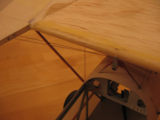

Z bowdenowego napędu lotek przeszedłem na 2 serwa na skrzydłach.
Mocowanie serwa przez klapkę na dwa wkręty.
mocowanie zastrzału
atrapa napędu lotek ruchoma oczywiscie
lewe skrzydło poszyte prawe w przygotowaniu do poszywania
przewody napędu lotek

Druga strona skrzydła wraz z lotką gotowa.
Lewy zastrzał w trakcie wykończeń.

No powiem Ci że na zdjęciach wygląda rewelacyjnie, zapewne w rzeczywistości jeszcze lepiej :)

Małe postępy:
drugi zastrzał płata
zastrzały i olinowanie stateczników
linka stalowa z zaciskiem z igły lekarskiej, przewlekana trzykrotnie. Całość owinięta nitką i zalana klejem ma udawać naciągacz.
