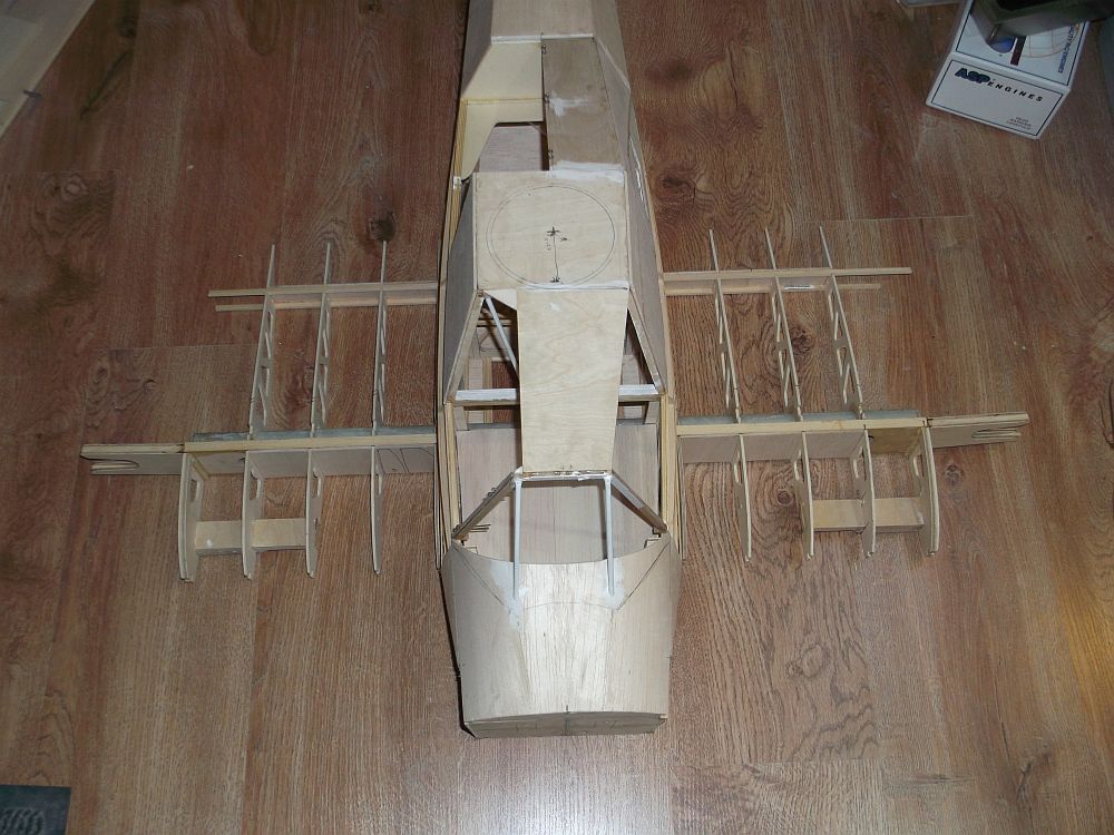

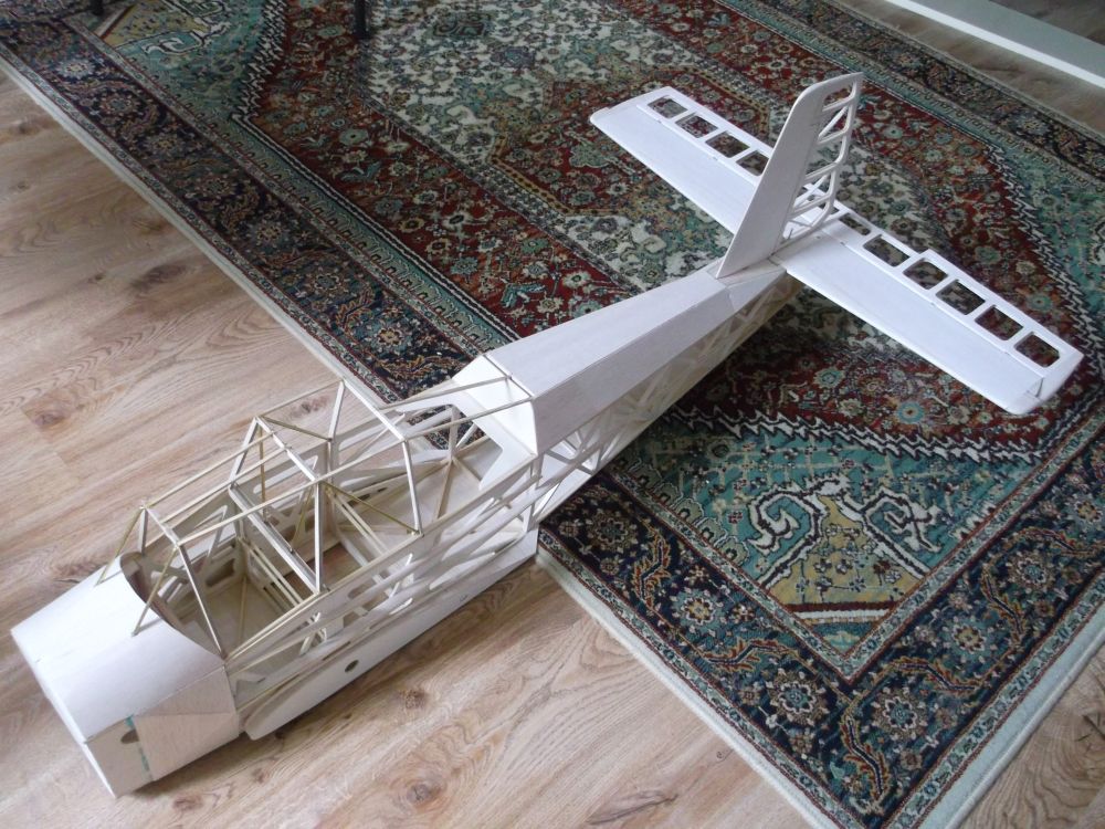

Przymiarka stateczników
DSCF4960.JPG [ 189.15 KiB | Przeglądane 18848 razy ]
DSCF4962.JPG [ 211.95 KiB | Przeglądane 18848 razy ]

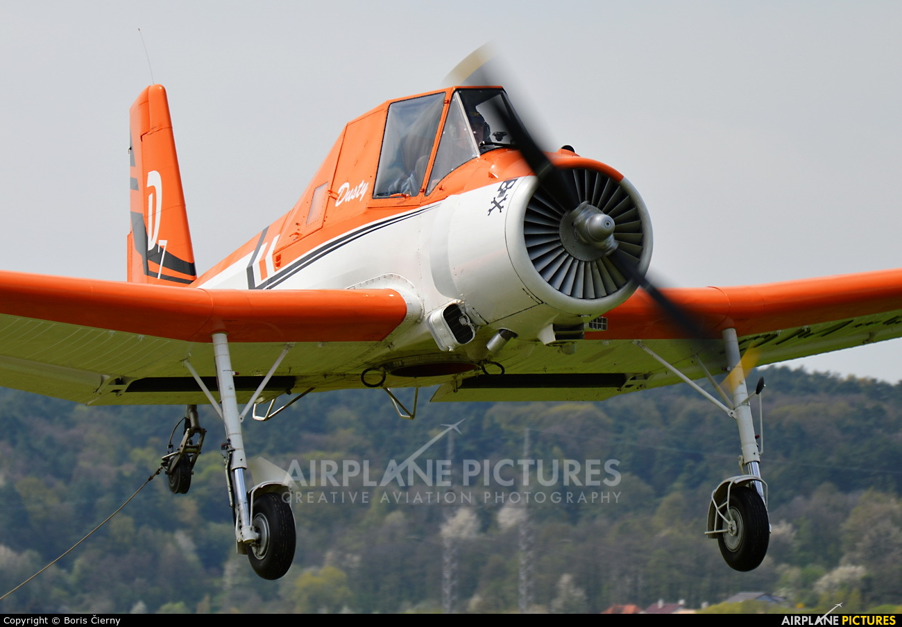

Im dłużej trwa budowa, tym bardziej zastanawiam się nad zmianą wersji.
Po głowie chodzi mi wersja do której ten samolot został stworzony, czyli rolnik.
Wersja "Dusty" biało- pomaranczowa z czarnymi dodatkami też wygląda fajnie. Ma jeden duży zbiornik bez rurek do oprysku, co jest plusem gdyż nie ma co uszkodzić. W programie lotu np. zamiast lotu po trójkącie zrobic zrzut, co chyba jest łatwiejsze a na pewno bardziej widowiskowe. Niestety decyzję muszę podjąć już teraz bo są spore różnice w obrębie kabiny.

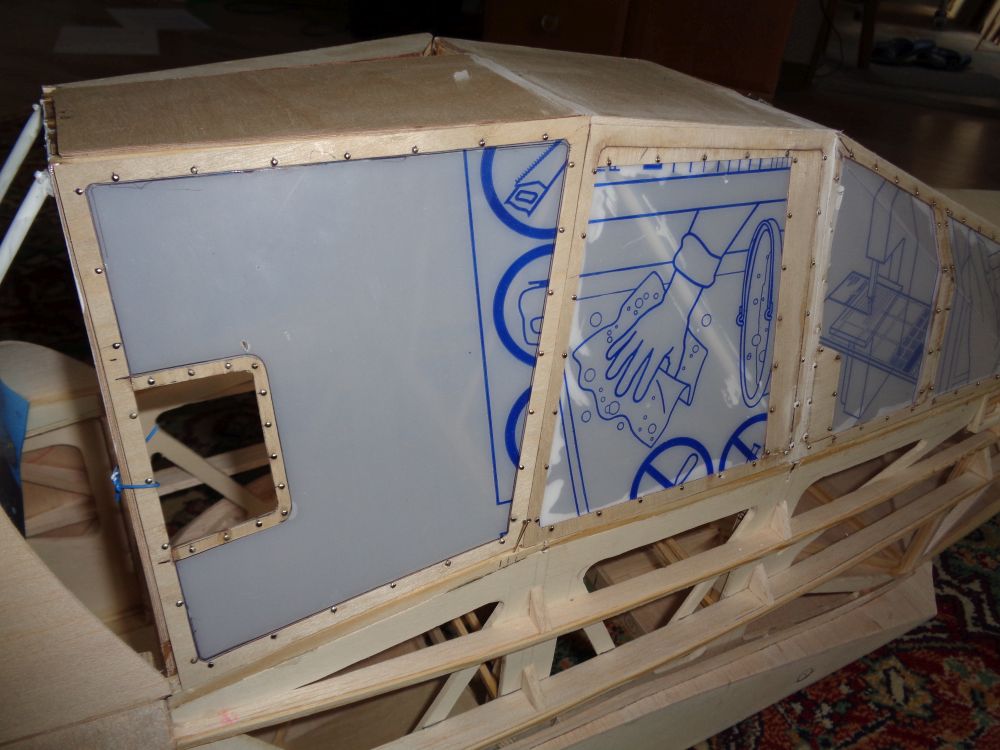

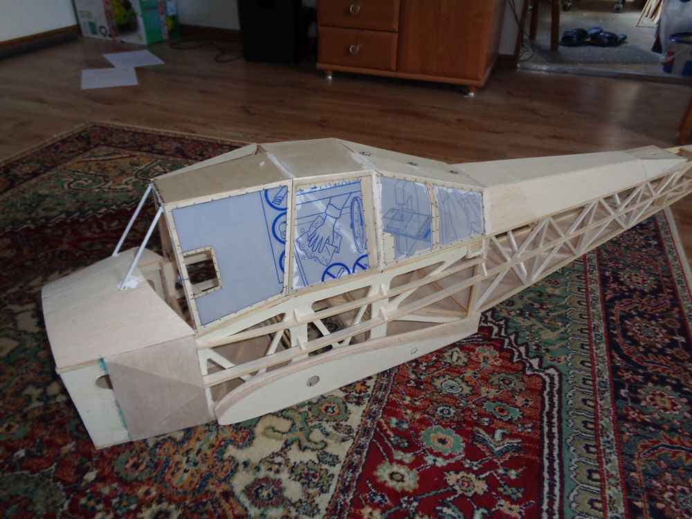

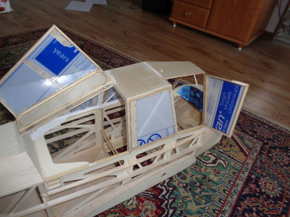

Kabina dostała oszklenie, wymaga jeszcze trochę dopracowania.
22.jpg [ 139.56 KiB | Przeglądane 18684 razy ]
23.jpg [ 115.12 KiB | Przeglądane 18684 razy ]
24.jpg [ 105.64 KiB | Przeglądane 18684 razy ]
25.jpg [ 136.73 KiB | Przeglądane 18684 razy ]

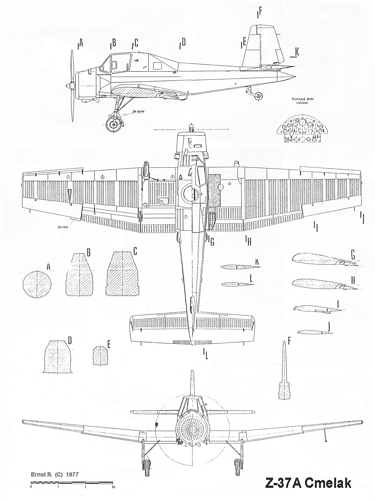

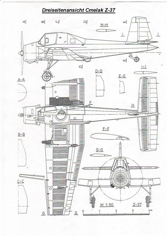

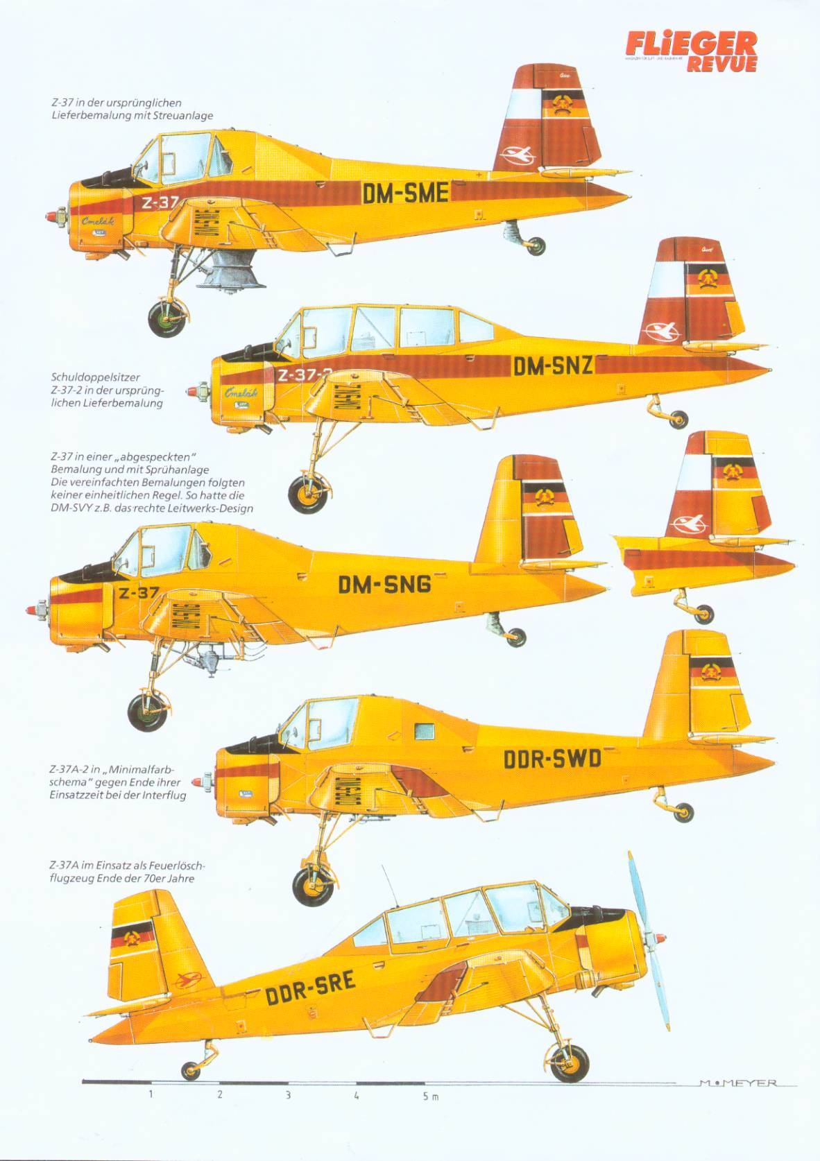

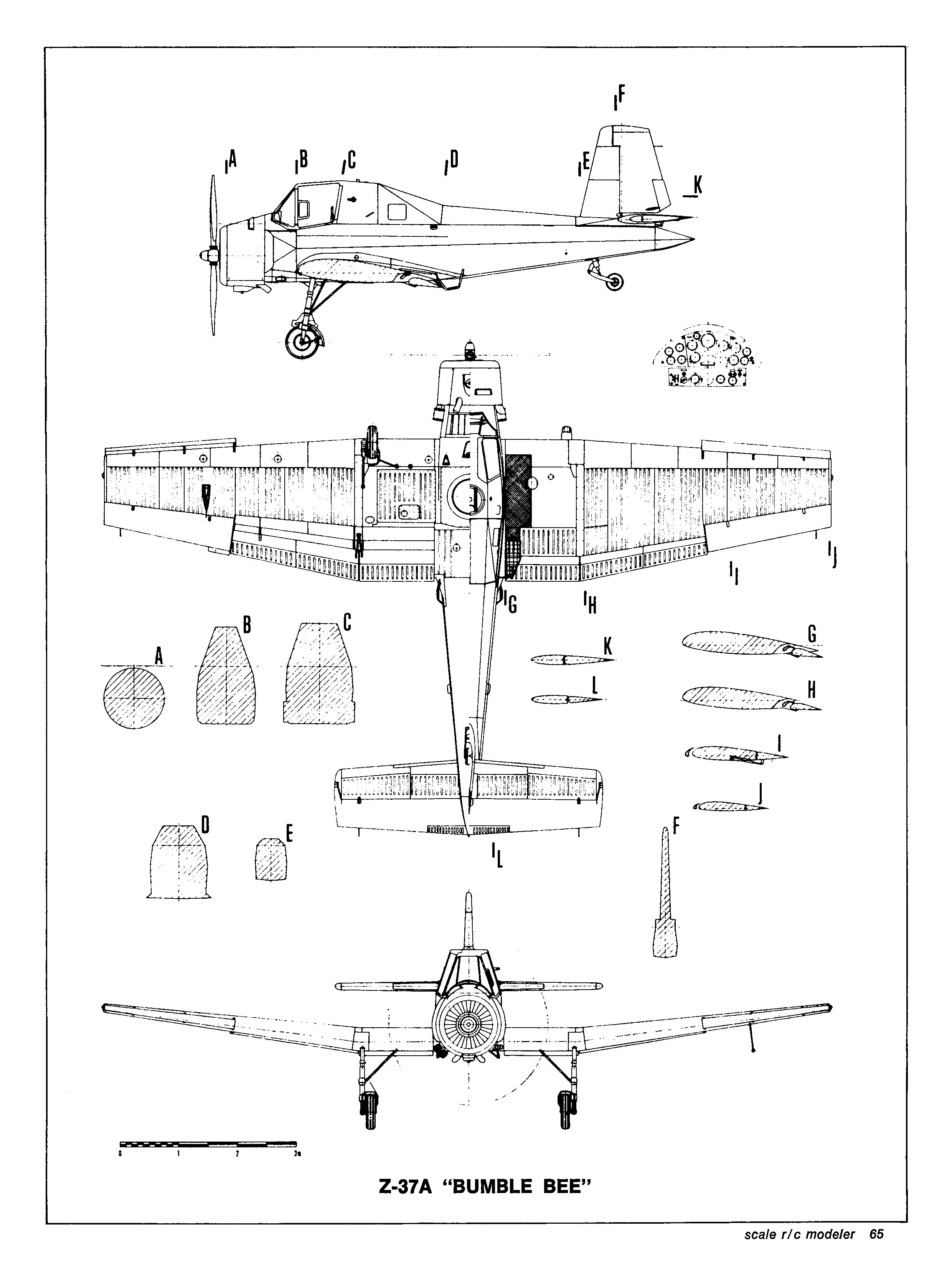

Budowa na krótko wstrzymana, ale może ktoś wie skąd pochodzą te rzuty?
DreiseitenCmelak.JPG [ 72.5 KiB | Przeglądane 18096 razy ]
zlin37.jpg [ 25.56 KiB | Przeglądane 18096 razy ]
Ten ostatni to z jakiejś ruskiej strony.
Potrzebne do dokumentacji.
Taranis 9XD
 Tytuł: Re: Zlin z-37 cmelak
PostNapisane: niedziela, 24 września 2017, 07:34
Pierwszy np. stąd http://www.airworld.online.de/deutsch/M ... Seite1.htm
a drugi tu http://www.airwar.ru/other/draw3/zlin37.html
tzn. nie wiem, że stąd ale tu je znalazłem szukając obrazem :)

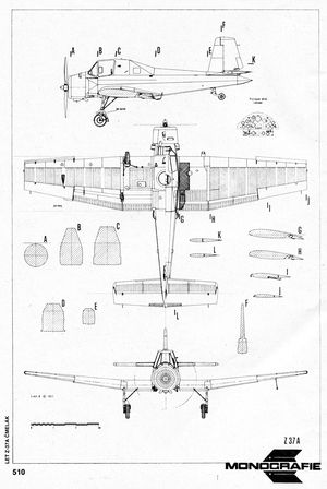

PostNapisane: niedziela, 24 września 2017, 08:15
Posty: 466
Pierwszy niewiem, drugi z czeskiego czasopisma Letectvi , chyba tak to się pisze.
PostNapisane: niedziela, 24 września 2017, 09:23
Letectvi a kosmonautika
PostNapisane: niedziela, 24 września 2017, 10:04
Czyli Latawice i ufoludki po naszemu :lol:
PostNapisane: niedziela, 24 września 2017, 14:18
pierwszy ze strony:
http://www.airworld.online.de/Gemeinsam ... Cmelak.JPG
a ze strony:
http://www.airshowwings.com/Flugzeugdoku.htm poniżej...
Z-37-A.jpg [ 256.99 KiB | Przeglądane 17994 razy ]
Cmelak-Farbschema-01.jpg [ 168.28 KiB | Przeglądane 17994 razy ]
PostNapisane: niedziela, 24 września 2017, 14:40
taki sam jak wyżej,ale z czasopisma Scale RC Modeler 08-1983
Zlin Z-37 Cmelak Scale RC Modeler 08-1983.jpg [ 639.89 KiB | Przeglądane 18026 razy ]
PostNapisane: niedziela, 24 września 2017, 14:48
Posty: 508
Lokalizacja: Płock
Wielkie dzięki, o to chodziło.

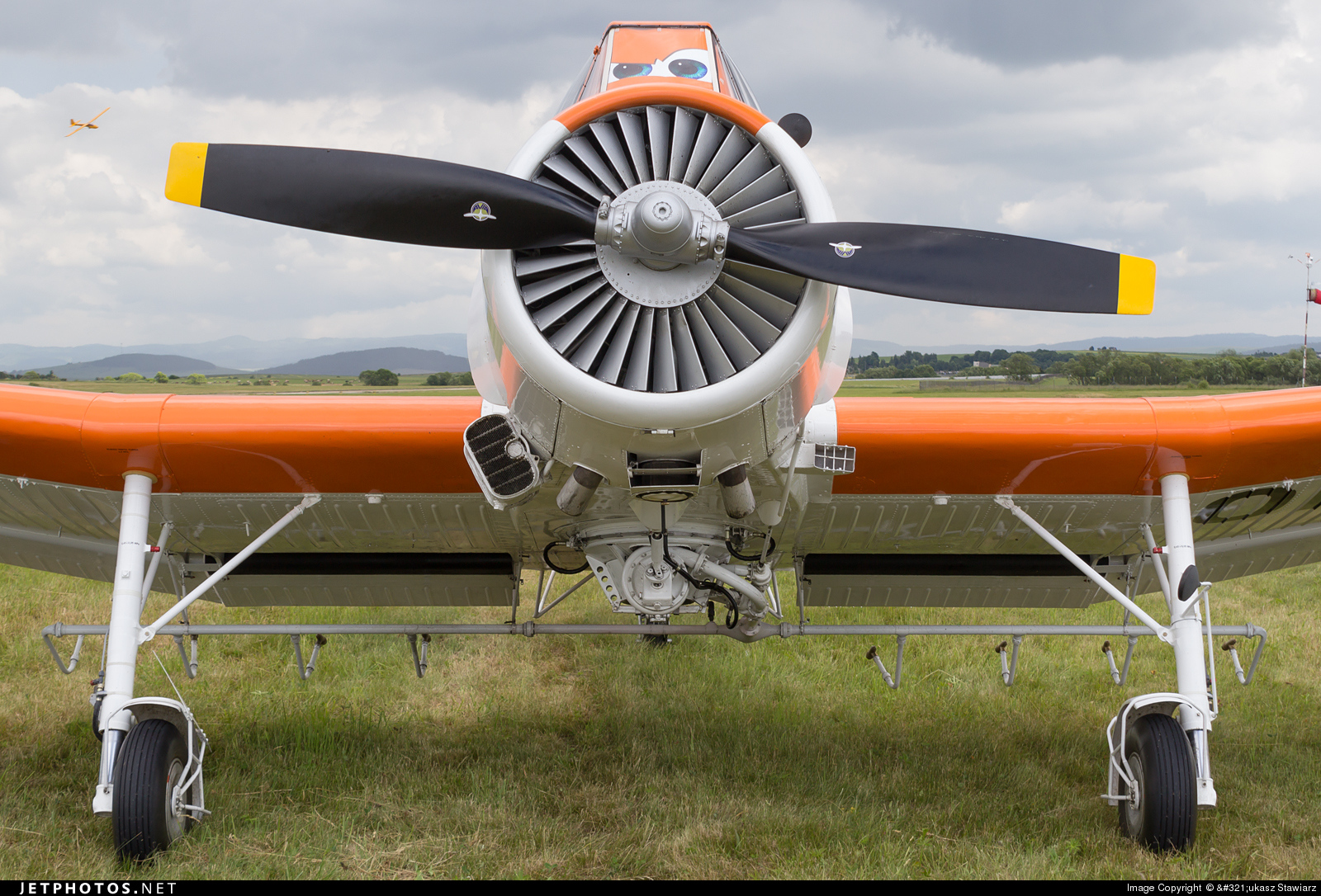

Po krótkiej przerwie wracam do budowy. Nastąpiła mała zmiana projektu. Model będzie w dwóch wersjach rolniczych.
Będzie z oprzyrządowaniem do oprysku lub zrzutu środka, w zależności czy start z trawy czy betonu.
705451.jpg [ 292.43 KiB | Przeglądane 17833 razy ]
92900_1435166473.jpg [ 1.05 MiB | Przeglądane 17833 razy ]
Muszę rozwiązać mały problem.
O ile zrzut środka to nie problem to jak rozwiązać rozpylenie środka przez te rurki?
Nie chciałbym stosować jakiejś pompki bo to dodatkowa waga.
Metoda grawitacyjna nie wchodzi chyba raczej w grę.
Macie jakieś pomysły?

Włóż balonik/zbiorniczek do kadłuba połączony z "rurkami" rurką. [Z bocznikiem do pompowania.]
Otwarcie zaworka podaje ciśnienie do systemu środka opryskującego.

:D O tym nie pomyślałem.
Czyli można by wykorzystać butlę od chowanego podwozia no i jakiś zawór/reduktor ciśnienia.

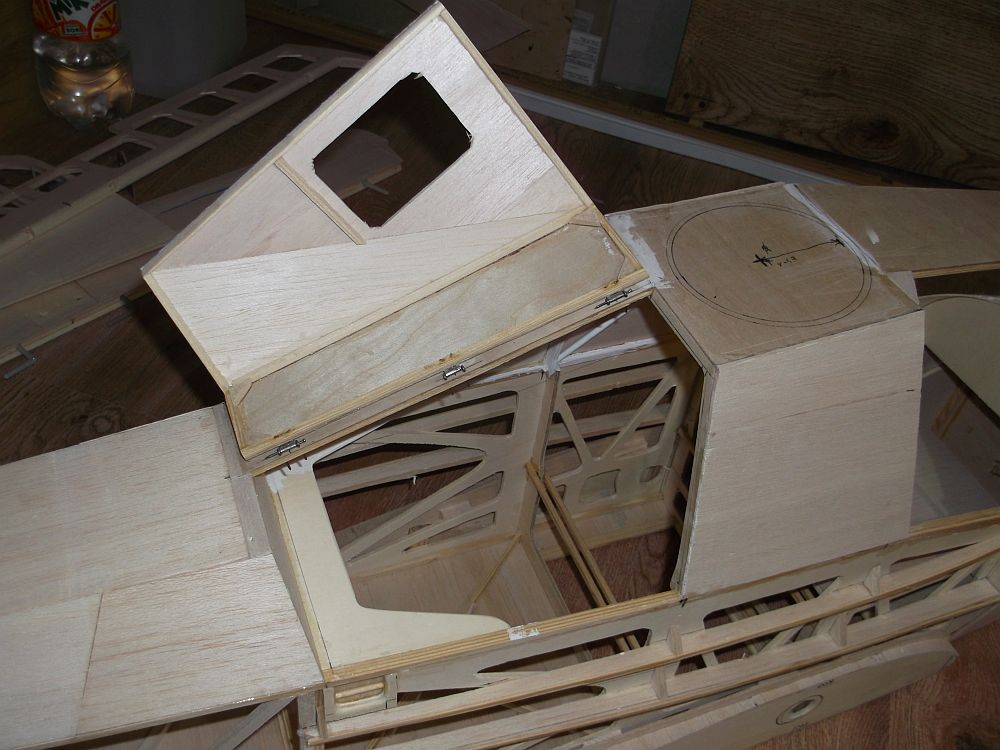

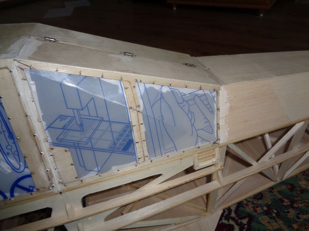

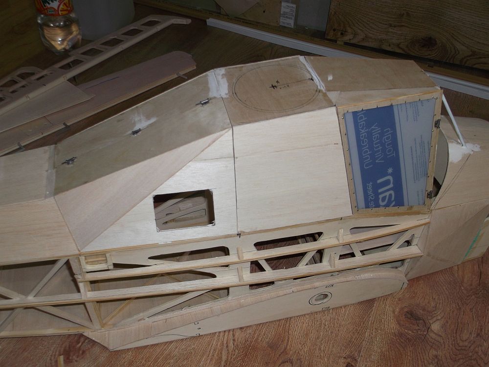

Zmiana wersji zmusiła do przerobienia kabiny, zniknęło tylne oszklenie.
27.jpg [ 149.15 KiB | Przeglądane 17601 razy ]
28.jpg [ 146.03 KiB | Przeglądane 17601 razy ]

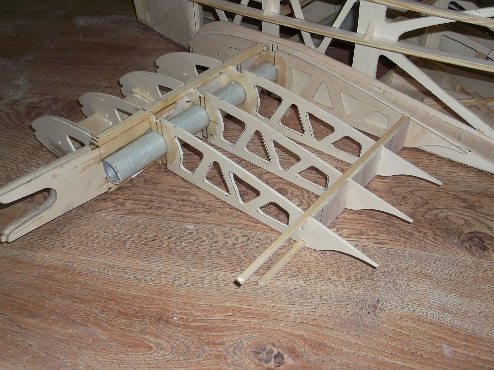

Po wykonaniu laminatowych kieszeni na rurę dżwigara, można już pomału montować skrzydła.
Na początek centropłat.
30.jpg [ 169.61 KiB | Przeglądane 17601 razy ]

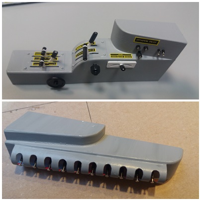

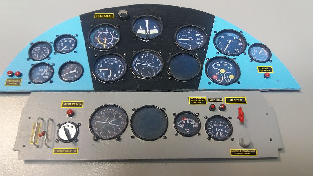

Aby zamknąć kadłub trzeba wykonać wyposażenie kabiny.
1.jpg [ 48.33 KiB | Przeglądane 17493 razy ]
2.jpg [ 44.05 KiB | Przeglądane 17493 razy ]
3.jpg [ 113.78 KiB | Przeglądane 17493 razy ]
Wymaga jeszcze troszkę dopracowania, a w kolejce czeka pilot.
