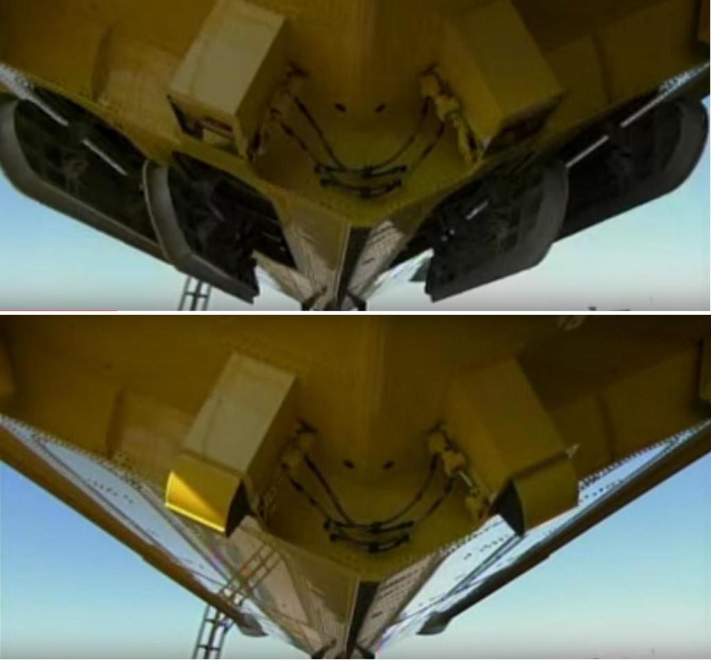

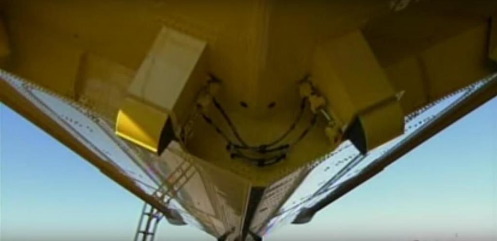

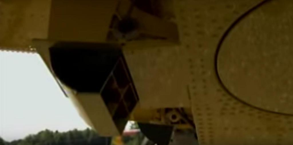

PostNapisane: środa, 5 czerwca 2019, 12:46
Jak wygląda dysza ssąca do tankowania wody?
Filip oczywiście wie, ale ogólnie pokażę:
Chwyt wody.JPG [ 33.16 KiB | Przeglądane 16945 razy ]
Chwyt.JPG [ 23.66 KiB | Przeglądane 16945 razy ]
Zrzut i chwyt wody.JPG [ 66.92 KiB | Przeglądane 16945 razy ]

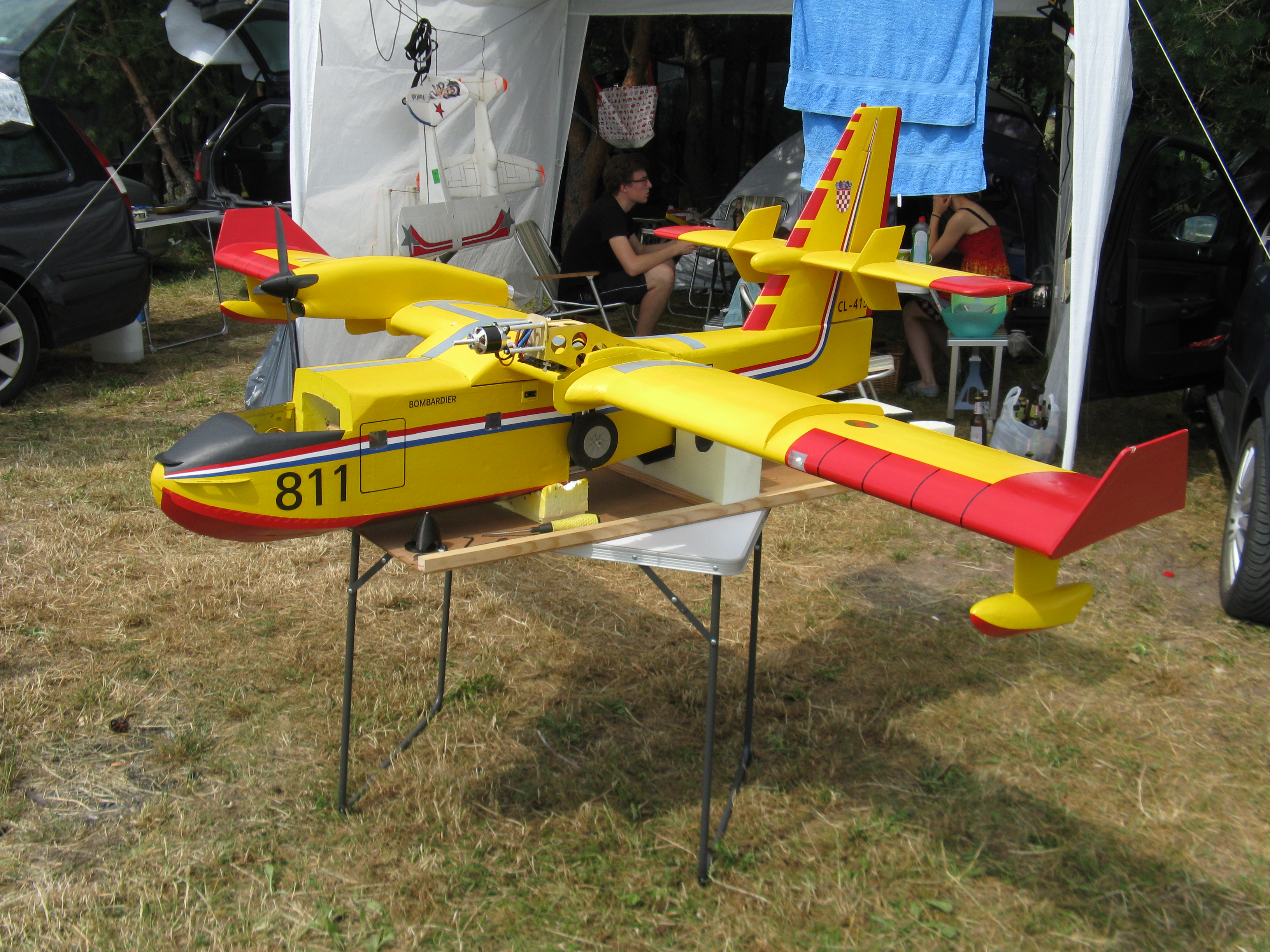

 Tytuł: Re: Canadair CL-415
PostNapisane: czwartek, 27 czerwca 2019, 09:02
Nagrywała młoda dziewczyna z Mińska Mazowieckiego. Robert powinien udostępnić ten film.
Ja zrobiłem tylko zdjęcie. 8-)
002.JPG [ 2.3 MiB | Przeglądane 16737 razy ]
