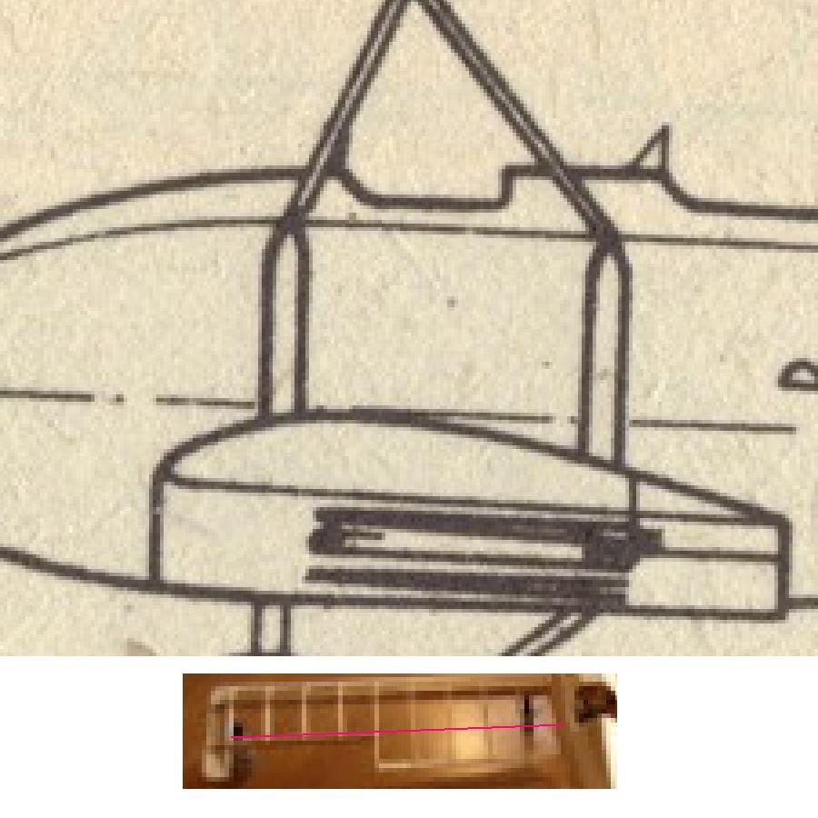

Skrzydło ładnie wygląda (czysta robota) ale mam jedno pytanie - dlaczego spływ jest z takiej wąskiej listewki?
Czy to listwa cięta z płytki?
Pewnie tak - moim zdaniem ta listwa jest zbyt wąska a to może się przełożyć na małą sztywność płata. Układ jednodźwigarowy + smukłe natarcie i wąski spływ mogą powodować skręcanie płata.
Nie powtarzaj błędów oryginału ;)
Dwa zastrzały od góry - do czego będzie mocowany ten drugi skoro brak dźwigara?
ms

PostNapisane: niedziela, 28 października 2012, 20:47
Doskonale to zauważyłeś.
Proponuję tak:

Od początku widziałem w planach (zresztą też w opisie oryginału jest) że skrzydło jest dwudźwigarowe. I właśnie tak, pierwotnie rysowałem swoje plany. Zrezygnowałem jednak z tego drugiego przy wycinaniu żeber, jak jeszcze raz przeanalizowałem konstrukcję. Pamiętajcie, że ten model ma rozpiętość tylko 100 cm. Centropłat składa się z trzech żeber i jest oklejony z obydwu stron balsą więc jest pancerny. Pierwsze żebro doklejane bezpośrednio do centropłata i skrzydło zdejmowane w całości, a nie odejmowane połówki. Połówka skrzydła: 50 cm -5 cm centropłata, - 3 cm końcówki daje (od pierwszego do ostatniego żebra) 42 cm, a jego cięciwa to tylko niecałe 16 cm. Odległość pomiędzy żebrami to 4 cm - 10 żeber.
Nie ma jeszcze tego na zdjęciu, ale dorobiłem wczoraj rurkę aluminiową fi 10mm biegnącą przez centropłat i obejmującą dwa pierwsze żebra tuż za dźwigarem (wrzucę jutro fotkę) Dojdzie też keson i folia. Jeden zastrzał do dźwigara, a drugi (ten bardziej z tyłu) bezpośrednio do żebra, tak tylko żeby był bo jeden wystarczy.
To moje przemyślenia, dalej uważacie, że ten dźwigar potrzebny? Jeśli tak to przeanalizuję to jeszcze raz bo roboty z dołożeniem go nie będzie wiele.

Ten drugi dźwigar nie tylko dla zastrzału.
Doda sztywności skrzydłom, aby go lotki nie skręcały i ogólnie je wzmocni.
Folia nie wzmacnia.
Ja bym robił dwa dźwigary.

To, że płat nie ma dużej rozpiętości to nie znaczy, że unikniesz jego skręcania.
Keson usztywnia płat wzdłużnie i utrzyma linię natarcia ale poprzecznie moim zdaniem brakuje sztywności.
Natnij żeberka i wstaw od spodu listwę balsową 3x5 którą następnie połącz w miejscu na lotki trójkątami.
Listwa ustawiona pionowo + usztywnienie od góry zastrzałem zapewni sztywność skrzydła w linii spływu.
JD-2 to model retro i pewnie nie będziesz przesadzał z wychyleniem lotek ale moim zdaniem lepiej to wzmocnić kosztem kilku gramów.
Czy pamiętasz problemy ze smukłym Mustangiem ESA? To właśnie odkształcanie przekroju powodowało czasem jego przedziwną trajektorię lotu. SW powodował wtedy odginanie przekroju kadłuba a wychylenia lotek powodowały skręcanie płata - wnioski dla Ciebie.
Nie bardzo rozumiem ten opis z rurką AL ..... nie wiem czy dobrze myślę ale to zapewne celem połączenia obu płatów na bagnet. Rurka w środku żebra czyli w neutralnym miejscu przekroju nie zaszkodzi ale zapewne też nie pomoże na skręcanie.

Ok ok zrobiłem :)
Ale od góry i dźwigar z listwy sosnowej 3x3 mm. Jedno skrzydło ma już keson i cały ten "zestaw" jest nie do ruszenia w żadną stronę :)

A oto co z tych wszystkich dywagacji wyszło:
Jestem trochę niecierpliwy i wszystko chcę robić na raz, więc jak na razie jeden keson, jedna goleń podwozia, ale za to trzy cylindry ( z 5 na taśmie dwustronnej :) )

ten dźwigar trochę lichy ale jak uważasz, że skrzydło jest sztywne to niech zostanie - ładnie to wychodzi w całości :-)
Czy nie za dużo tych wyokrągleń na spływie?
Łuki pojawiały się gdy stosowano naciąg z linki stalowej pomiędzy żebrami - czy dobrze rozumiem, że zredukowałeś ilość żeber o połowę a zostawiłeś ilość wyokrągleń zgodnie z oryginałem?
Skrzydło nie drgnie nawet o milimetr przy zginaniu i skręcaniu, prędzej je połamię niż ruszę. Jak dojdą jeszcze zastrzały i folia to już w ogóle będzie jak niemiecki bunkier :) Nie wiem czy to dobrze czy źle, bo przy jakimś -tfu, tfu - mniej udanym lądowaniu będzie miało właśnie tendencje do łamania się i nie będzie pracować.
troszkę dziwnie to wygląda ale ma swój urok ....
Dokładnie tak jak piszesz. Zredukowałem liczbę żeber bo bałem się na początku o wagę, no też trochę z lenistwa :P wycinam wszystko ręcznie, więc próbuję maksymalnie uprościć sobie życie, ale jak widać nie w tych miejscach co trzeba, jak zauważył kesto ze statecznikami :) Cóż, jak pisałem na początku to mój pierwszy model balsowy i też nie do końca będzie to makieta, choć trochę przez przypadek znalazł się w tym dziale. Chcę po prostu, żeby dobrze wyglądał, a w aptekę się nie bawię. Te wyokrąglenia myślę, że nie będą tak bardzo razić po oklejeniu folią, a robiąc je tylko pomiędzy rzeczywistymi żebrami wyglądały by śmiesznie, bo były by po prostu za duże.
