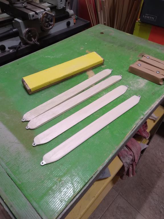

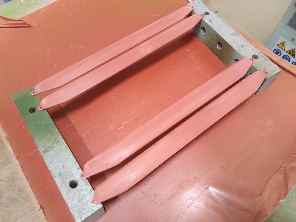

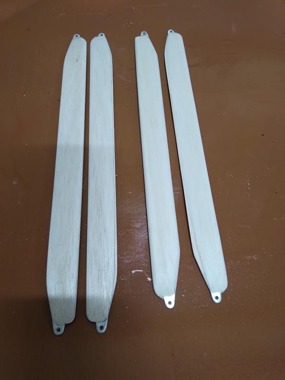

W więc przycięte pierwotnie i ugięte, niby na wymiar i od szablonu, rdzenie tych mających powstać zastrzałów, okazały się niewypałem. Chciałem pójść nieco na skróty i wylądowałem w d…uszy.

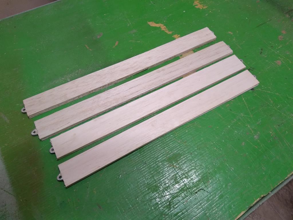

Trzeba było pojechać do „Liroja” i kupić nowy płaskownik, a następnie dokładnie pomierzyć odległości między płatami i przyciąć na wymiar dwie pary rdzeni. Kolejnym krokiem było w parach tych rdzeni nawiercić w tych samych miejscach otwory, przez które zastrzały będą mocowane do płatów. I można było już przystąpić do oklejania balsą samych rdzeni.
c93.jpg [ 92.16 KiB | Przeglądane 12561 razy ]
Po ich oklejeniu z obu stron, nakreśliłem ich kształt w rzucie boczny, i wypiłowałem zastrzały do tego kształtu. Kolejnym krokiem było nadanie zastrzałom kształtu opływowego, zgodnie z podstawowymi zasadami aerodynamiki. Używałem w tym celu różnej gradacji papieru ściernego /dawniej: szmergla/, umocowanego na klockach bukowych, czyli kawałkach parkietu. Czynność monotonna i „ogólnie menconca”, jak uzasadniał w sądzie morderstwo żony pewien góral .
Tak szło to szlifowanie:
c94.jpg [ 57.65 KiB | Przeglądane 12561 razy ]
A po nadaniu zastrzałom oczekiwanego kształtu zagruntowałem je uniwersalnym podkładem akrylowym i było cacy:
c95.jpg [ 30.88 KiB | Przeglądane 12561 razy ]
Ten podkład służył jedynie temu, aby zatkać pory w tym szlachetnym drewnie, którym okleiłem rdzenie i na to położyłem drugi podkład, tym razem minię akrylową, aby uzyskać podłoże zbliżone kolorystycznie do ostatecznego lakieru nawierzchniowego i abym do woli mógł sobie powierzchnie zastrzałów szlifować najdrobniejszym papierem, co też robiłem.
c96.jpg [ 29.05 KiB | Przeglądane 12561 razy ]
A po wyschnięciu kolejny raz szlifowałem.
c97.jpg [ 68.75 KiB | Przeglądane 12561 razy ]

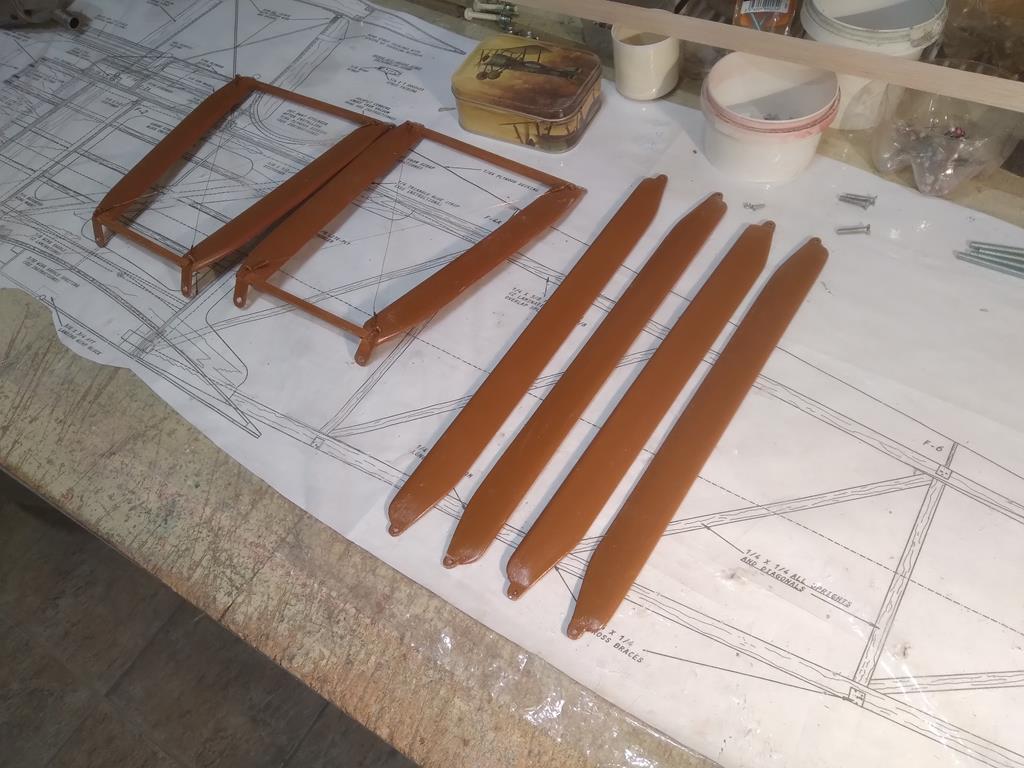

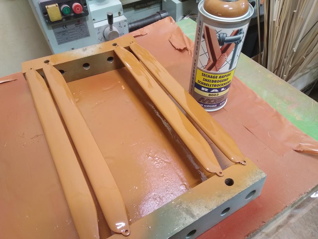

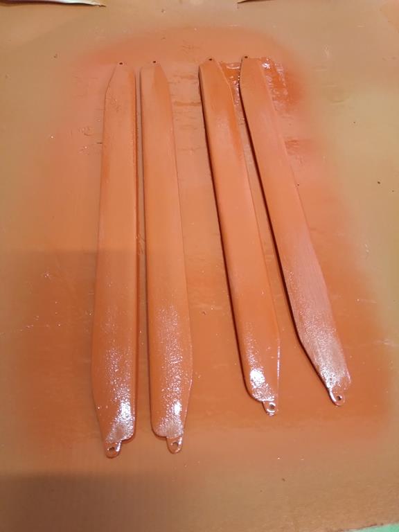

Tak przygotowane zastrzały pomalowałem ostatecznym kolorem, tu wg europejskiego standardu kolorystycznego RAL o numerze 8003, czyli jednym z odcieni brązu.
c98.jpg [ 81.35 KiB | Przeglądane 12561 razy ]
Dlaczego takim odcieniem brązowego? A dlaczego nie? Wolność twórcza! I nawet taki dosyć „drewniany” ten kolorek. 
Tu wszystkie razem zastrzały, które będą w modelu łączyły płaty w całość konstrukcyjną.
c99.jpg [ 104.58 KiB | Przeglądane 12561 razy ]

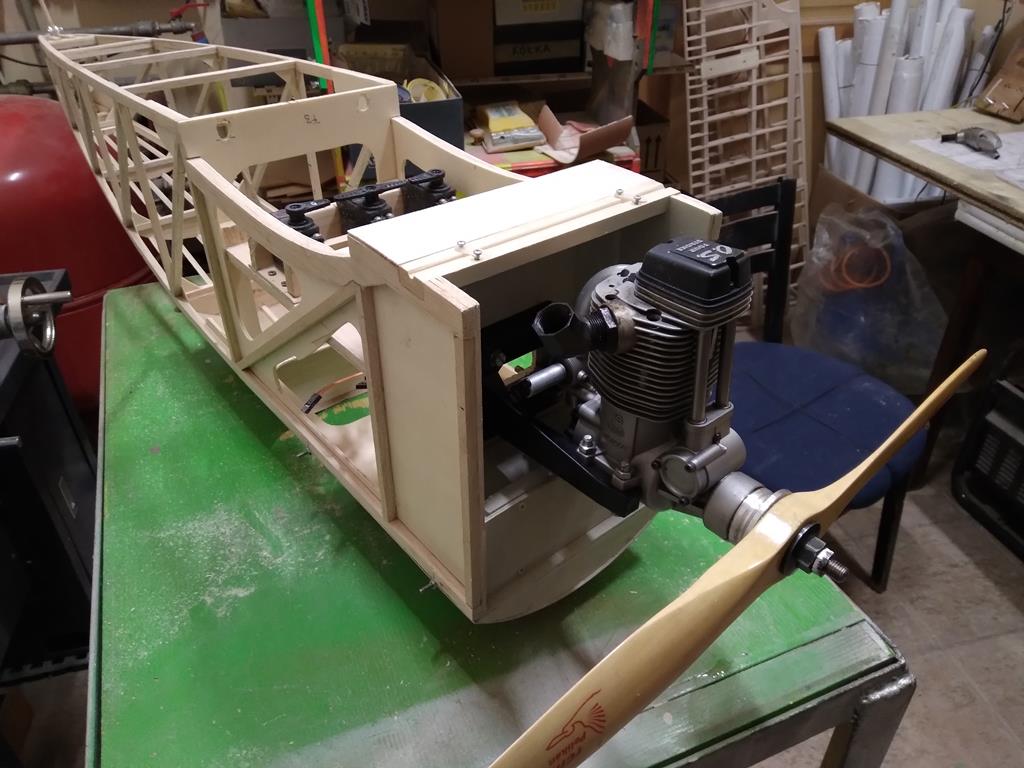

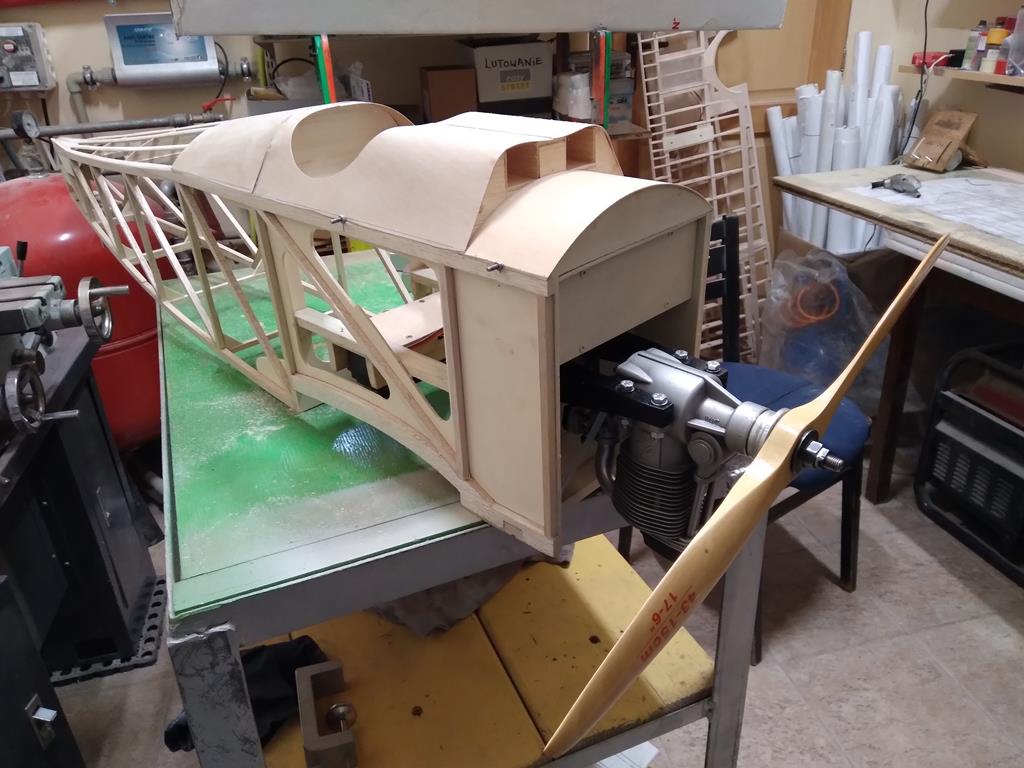

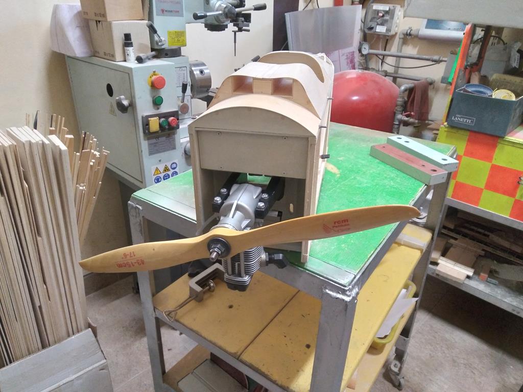

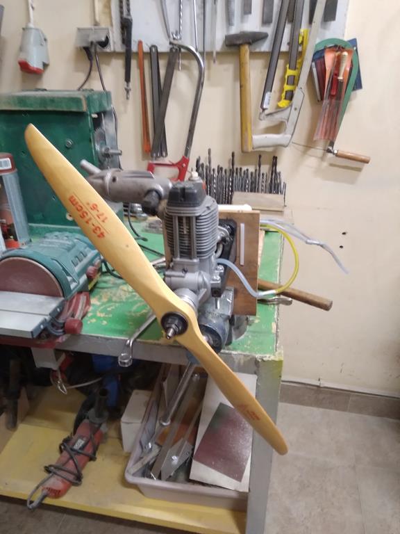

W tzw. międzyczasie posadowiłem silnik mający w założeniu napędzać i dźwigać w powietrze tego garbatego Camela na prowizorycznej hamowni i czekałem na ciepłą pogodę, aby go odpalić i zobaczyć, jak się zachowuje w praktyce. Do dzisiaj takiej pogody się nie doczekałem.
c102.jpg [ 58.15 KiB | Przeglądane 12561 razy ]

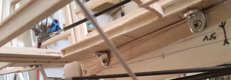

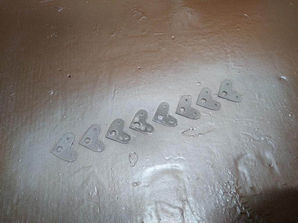

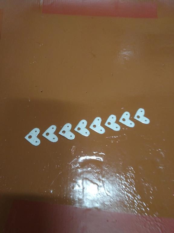

Robiłem więc inne detale, m.in. powycinałem sobie ze stalowej blaszki 0,6 mm okucia, do których mocowane będą linki naciągowe, usztywniające całość konstrukcji statku powietrznego, tak jak to miało miejsce w oryginale. Takie były te blaszki po ich wycięciu i następnie po pomalowaniu ich na srebrno, aby nie odbiegały kolorystyką od zasadniczych okuć, do których będą przykręcone zastrzały.
c100.jpg [ 32 KiB | Przeglądane 12561 razy ]
c101.jpg [ 93.54 KiB | Przeglądane 12561 razy ]

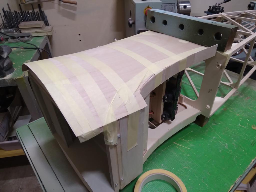

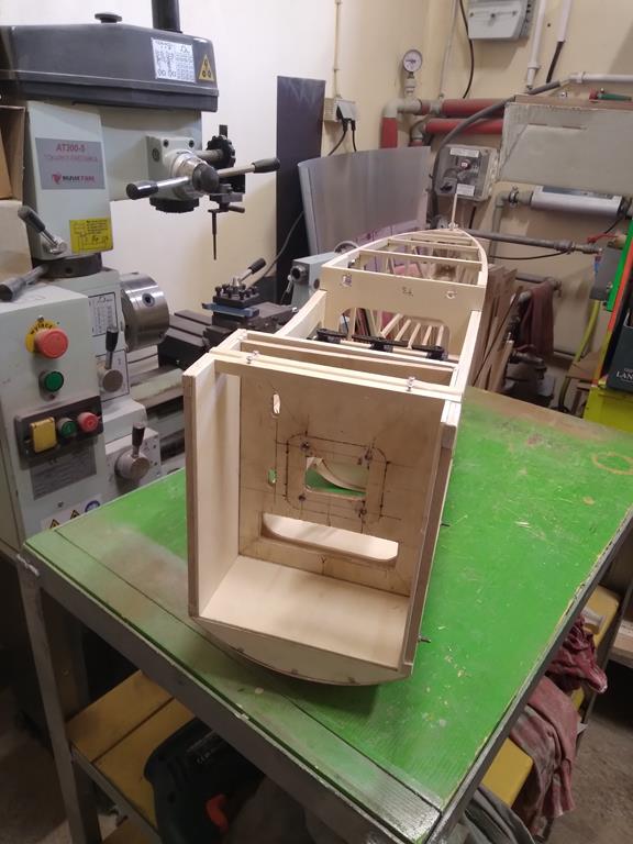

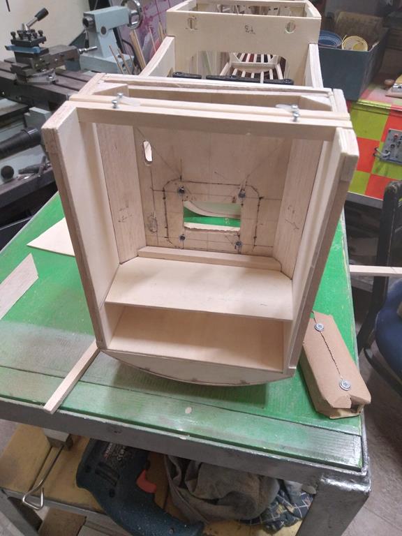

Nadszedł też moment /i ochota/ na przymierzanie i zabudowanie deski, do której będzie przymocowany w modelu silnik. Oczywiście fachowo to „ściana ogniowa”, ale może chyba być i deska? Tu ważne były kąty nachylenia i pochylenia tej „ściany”, także wg prawideł sztuki modelarskiej, ale nie będę się nad tym teraz rozwodził, bo raczej marny ze mnie teoretyk.
Tak było podczas tego przymierzania:
c103.jpg [ 60.67 KiB | Przeglądane 12561 razy ]
a tak już po wklejeniu tej „ściany” i pierwszym kroku przy budowie „półko-szafki”, mającej w założeniu pomieścić odbiornik radiowy oraz pakiet aku.
c104.jpg [ 60.44 KiB | Przeglądane 12561 razy ]
I kiedy „szafka” była już gotowa, a „ściana” odpowiednio wyschła, przykręciłem sobie do niej silnik, aby zobaczyć, jak to moje przymierzanie wyszło „w praniu”.
Tak to było:
c105.jpg [ 108.29 KiB | Przeglądane 12561 razy ]
c106.jpg [ 101.46 KiB | Przeglądane 12561 razy ]
i po odwróceniu „do góry nogami”:
c107.jpg [ 100.26 KiB | Przeglądane 12561 razy ]

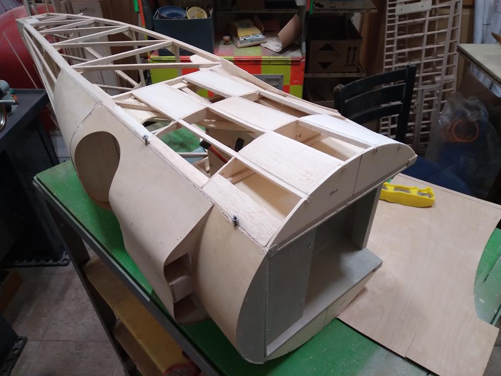

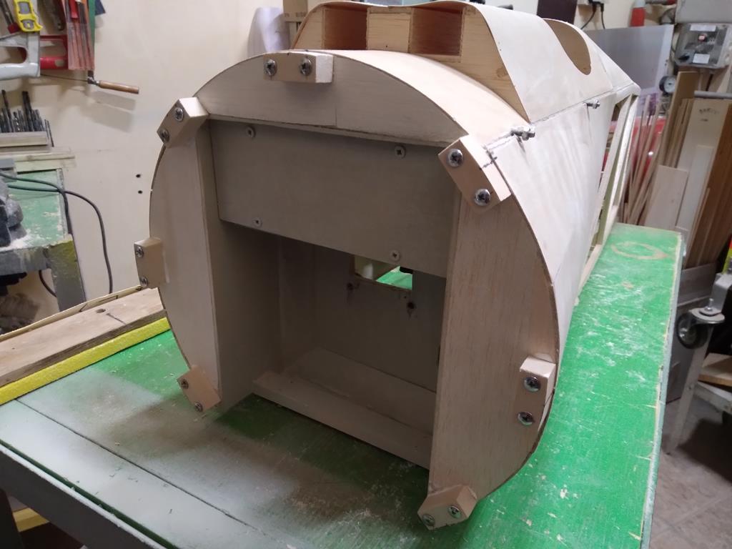

Kolejnym krokiem moich działań przy kadłubie było wykonanie konstrukcji, mającej dać w efekcie płynne przejście z prostokątnego przekroju kadłuba za kabina pilota, w przekrój kołowy na jego przedniej części, gdzie ma się finalnie znaleźć okapotowanie silnika, czyli jego maska. Tak sobie kleiłem tę część, wzmacniając dodatkowo liche wytrzymałościowo listewki balsowe, prostokątnymi deseczkami z tego zacnego drewna. Po przeszlifowaniu całości mogłem kleić do tego cienką sklejkę lotniczą, ok. 0,5 mm, która była załączona w „tartaku”. Przy okazji podpatrzyłem w tej amerykańskiej instrukcji sposób na dociskanie sklejki do podłoża przy pomocy taśmy lakierniczej. Przyznaję, że tego sposobu nie znałem, bo nikt mnie tego nie nauczył i nie pokazał, a samemu na to nie wpadłem. Tak to było:
c108.jpg [ 86.17 KiB | Przeglądane 12561 razy ]
c109.jpg [ 79.89 KiB | Przeglądane 12561 razy ]

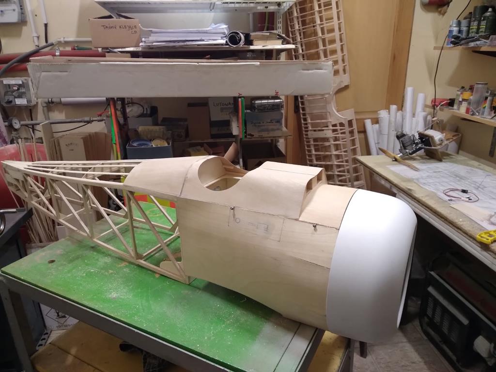

Kiedy te boki sklejkowe już się przyczepiły do kadłuba, nie omieszkałem przymierzyć do całości maskę silnika, która także była w zestawie, a zrobiona jest z jakiegoś plastiku.
c110.jpg [ 92.63 KiB | Przeglądane 12561 razy ]
c111.jpg [ 95.2 KiB | Przeglądane 12561 razy ]
Wyszło wspaniale ;-), a teraz czeka mnie szpachlowanie, kolejne szlifowanie i gładzenie. Później całość się ponownie zagruntuje.
To jednak już inna bajka i kiedy będzie cd, tylko p. jasnowidz J. raczy wiedzieć, ale nie będę go pytał o takie drobiazgi. ;-)

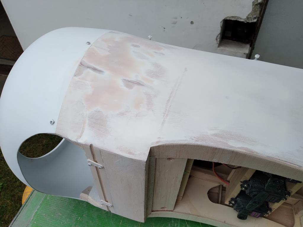

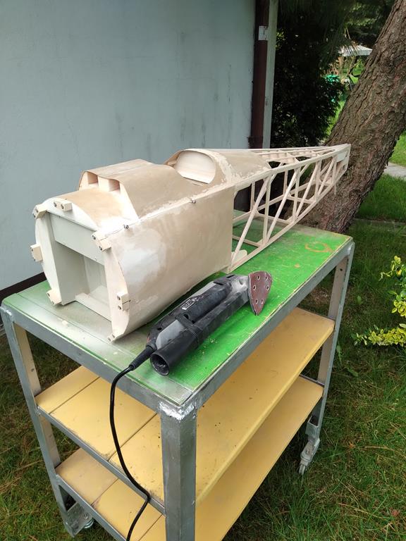

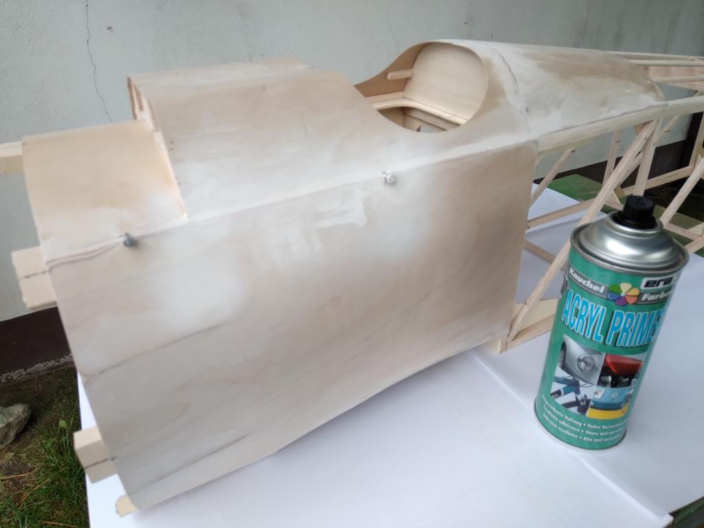

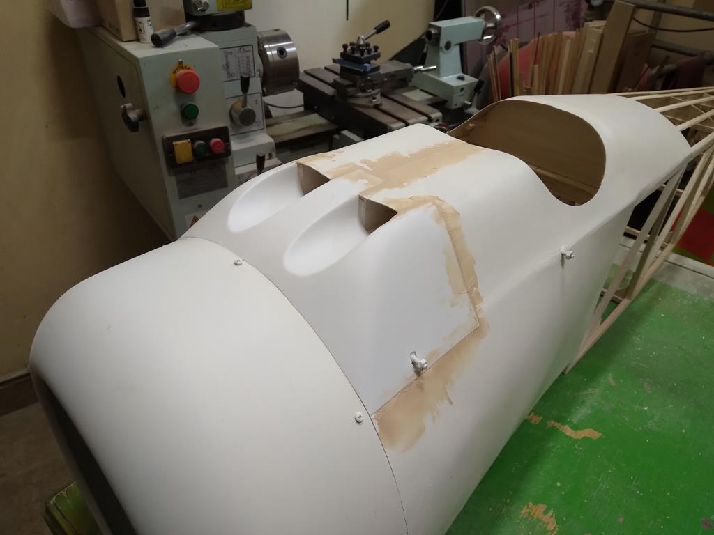

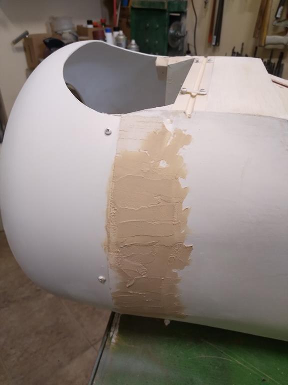

Następnie specjalną szpachlą dwuskładnikową do drewna zacząłem kadłub szpachlować, a po utwardzeniu się szpachli, całość szlifować. Przy pomocy takiego sprytnego narzędzia, ponoć wielofunkcyjnego, ale mi, jak do tej pory, dobrze się sprawdza przy szlifowaniu.
c115.jpg [ 75.29 KiB | Przeglądane 12333 razy ]

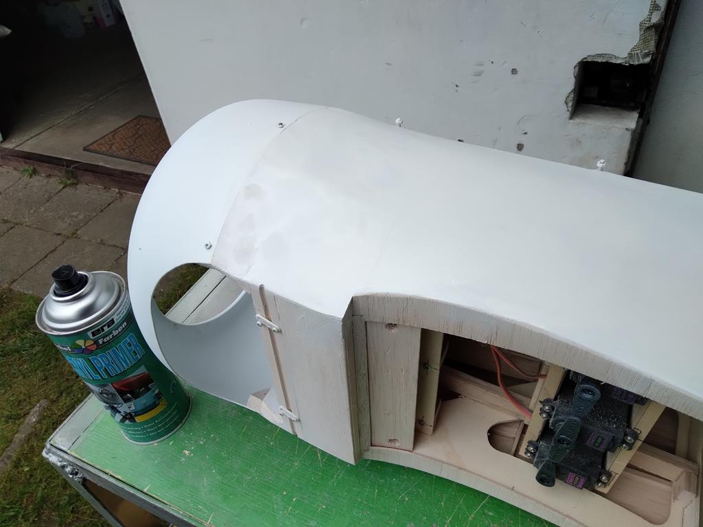

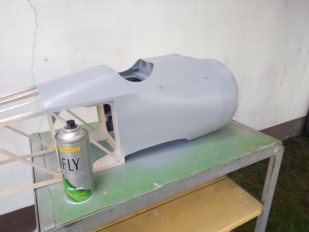

W moich zasobach lakierkowych znalazłem biały podkład akrylowy, którym szpachlowane miejsca malowałem i patrzyłem, co by tu znowu zaszpachlować, bo widać było braki i nierówności.
c116.jpg [ 55 KiB | Przeglądane 12333 razy ]
Tak to wyglądało po tym szlifowaniu i malowaniu:
c117.jpg [ 45.96 KiB | Przeglądane 12333 razy ]
c118.jpg [ 54.42 KiB | Przeglądane 12333 razy ]
Niezbyt się to miało do założonej i przykręconej na swoim miejscu maski, więc raz jeszcze całość przejścia maski w kadłub zaszpachlowałem:
c119.jpg [ 30.26 KiB | Przeglądane 12333 razy ]
i po utwardzeniu się – znowu szlifowałem oraz malowałem tym białym podkładem .
c120.jpg [ 74.46 KiB | Przeglądane 12333 razy ]

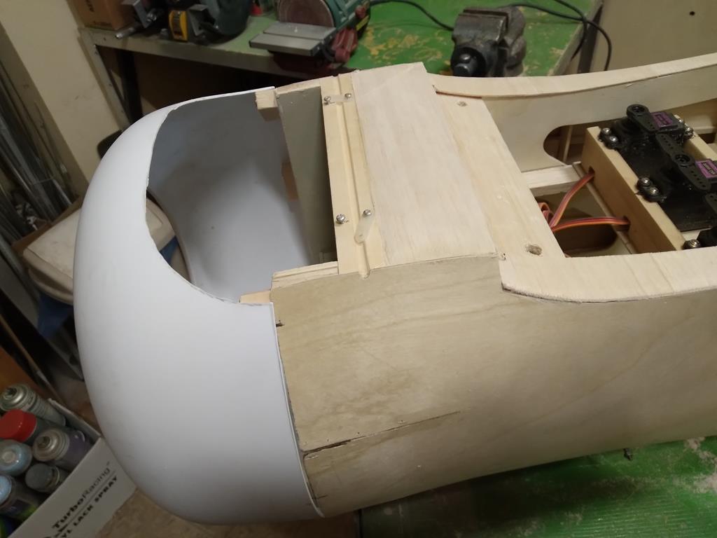

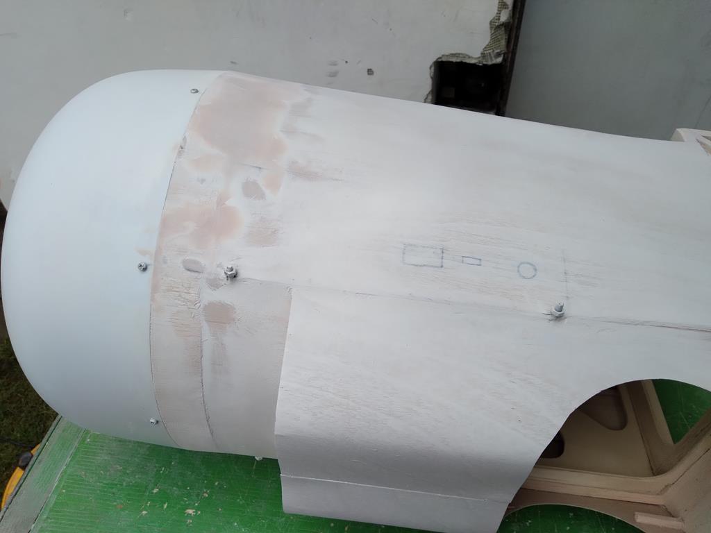

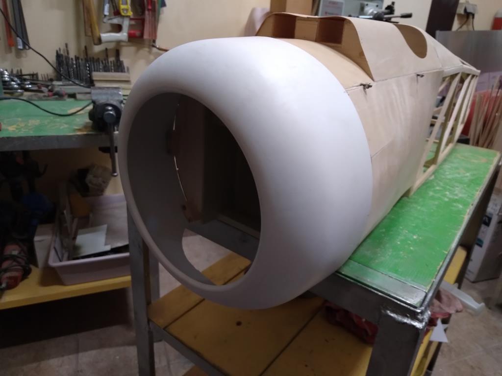

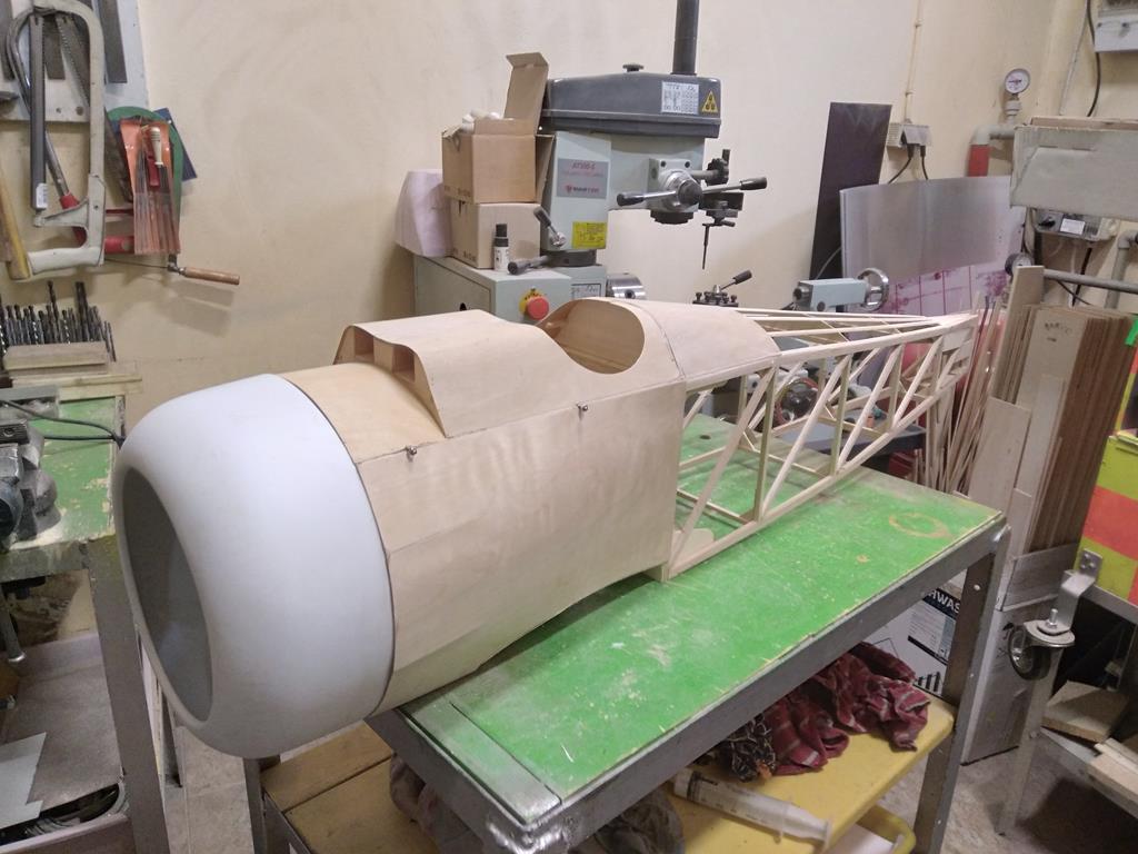

W zestawie była także wypraska z cienkiego plastiku, która profiluje przód kadłuba w miejscu wylotów KM-ów. Same KM-y już się drukują u fachowca, który to zrobił mi wcześniej elegancki KM do mego „Po-ciaka”. Ten element odpowiednio poprzycinałem i tak wyglądał w przymiarce:
c121.jpg [ 62.8 KiB | Przeglądane 12333 razy ]

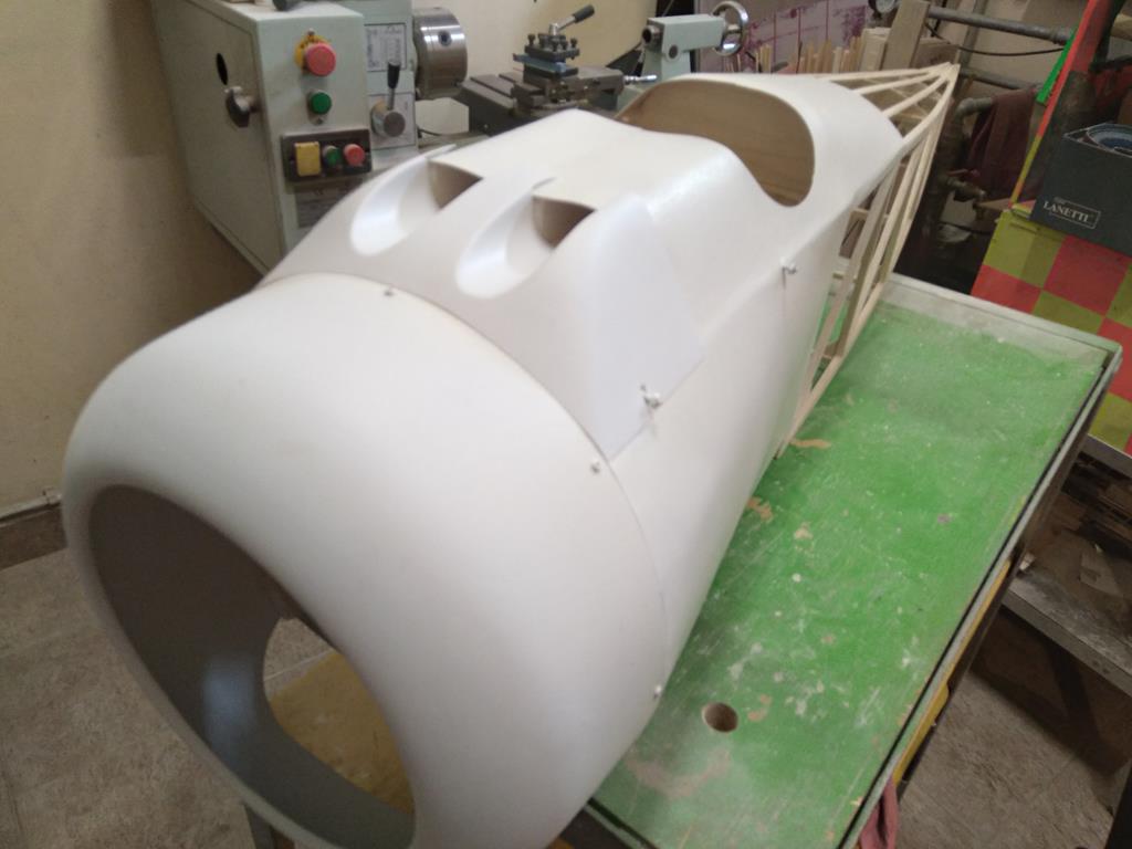

Po ostatecznym dopasowaniu i przyklejeniu tego elementu, nieodzowne było kolejne szpachlowanie
c122.jpg [ 56.79 KiB | Przeglądane 12333 razy ]

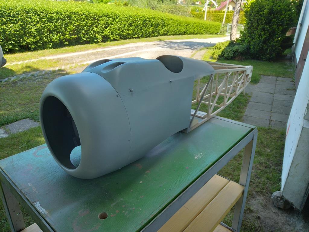

Kiedy te miejsca przejścia przeszlifowałem, okazało się, że biały podkład „wziął” i się skończył, przeszedłem więc na kolejną puszkę podkładu akrylowego, ale tym razem szarego, który to zdecydowanie lepiej uwidaczniał pozostałe braki czy niedoróbki w obrabianych powierzchniach.
c123.jpg [ 65.43 KiB | Przeglądane 12333 razy ]
c124.jpg [ 124.06 KiB | Przeglądane 12333 razy ]

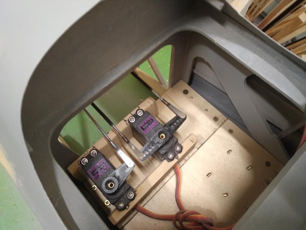

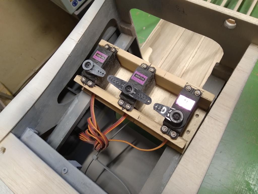

A więc skończyliśmy na zamocowaniu serw w kadłubie i okazało się, że to mające sterować obrotami silnika, zupełnie w pokazanej konfiguracji na ostatniej fotce, do silnika nie pasuje. Trzeba było przymocować je dokładnie na „odwyrtkę”, co też uczyniłem i tak teraz siedzą serwa od sterów, a widać też śrubki mocujące serwo od gazu, umieszczone od spodu tej płytki sklejkowej.
c134.jpg [ 68.74 KiB | Przeglądane 11324 razy ]

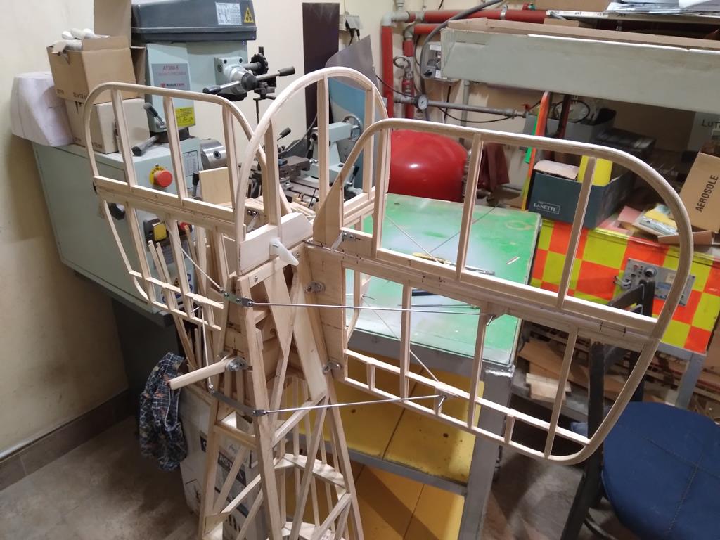

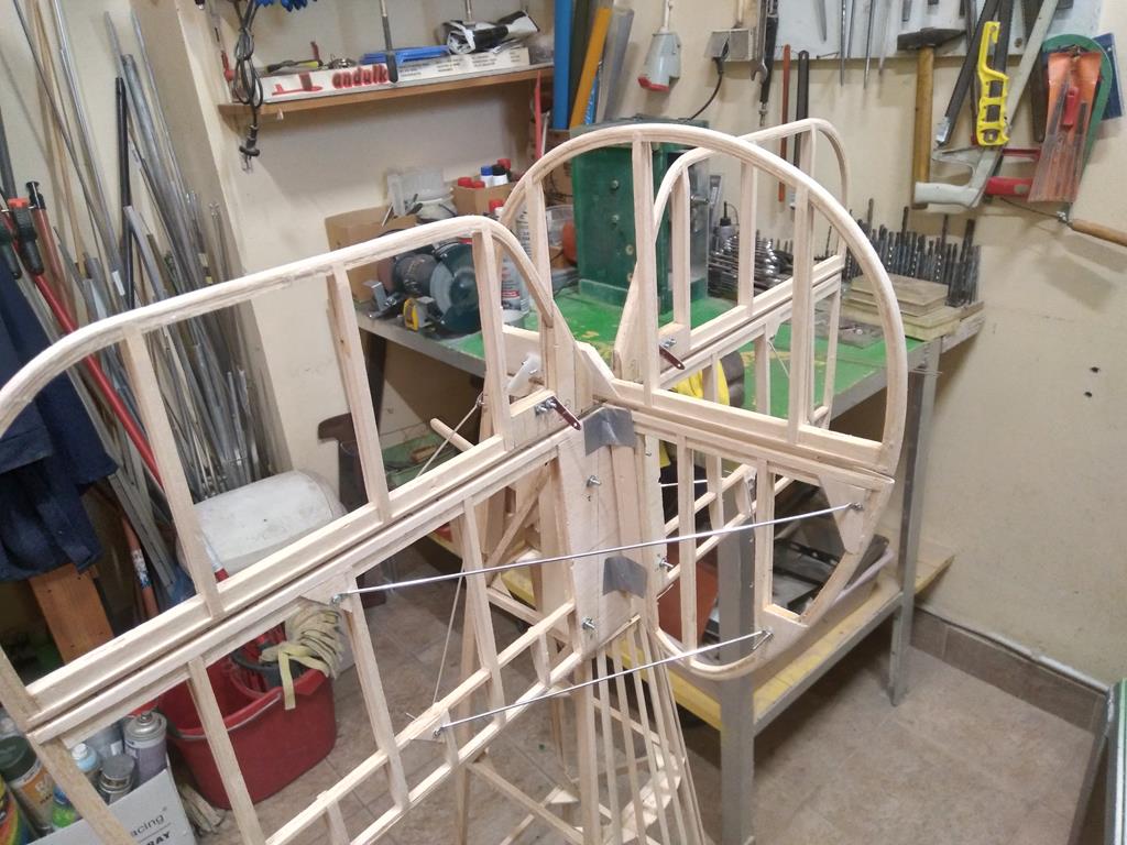

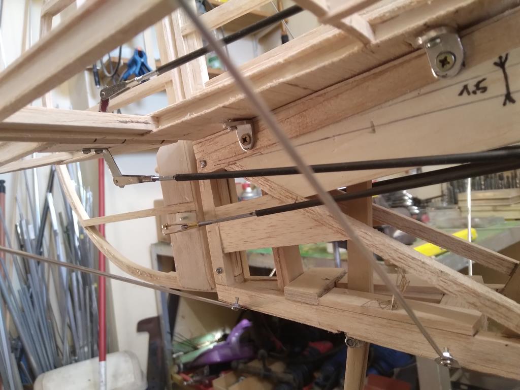

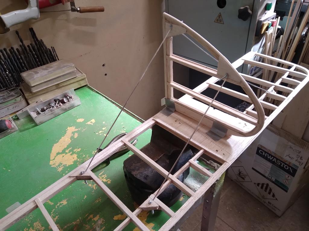

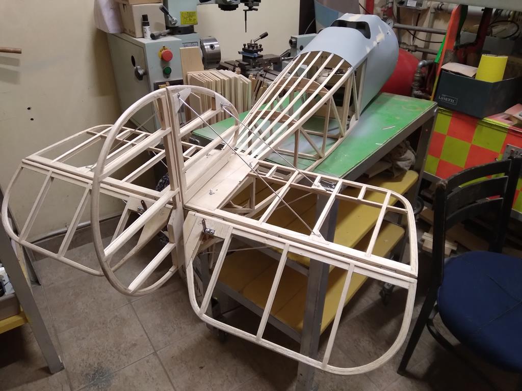

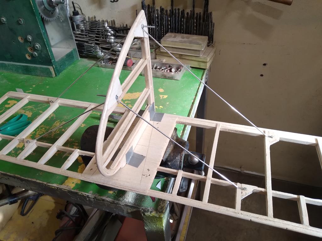

Miałem już konstrukcyjnie gotowe całe usterzenie, ale trzeba było zrobić jeszcze wzmocnienia miejsc, w których będą mocowane „linki” je usztywniające i po tych czynnościach mogłem się już zabrać za zrobienie tych „linek”. Piszę w cudzysłowie, bo w prawdziwym samolocie były to faktycznie linki ze śrubami naciągowymi, tu jednakże , do takiej „ćwierć makiety” takie rozwiązanie było by nieco ponad miarę całego przedsięwzięcia. Zamocowałem więc statecznik pionowy w imadle, a statecznik poziomy tymczasowo przykleiłem srebrną taśmą, aby móc dokładnie utrzymać kąt prosty między tymi dwoma elementami i dobrać odpowiednią długość „linek”. Te „linki” to nic innego, jak aluminiowy pręt spawalniczy o średnicy 1,6 mm, dający się elegancko na końcu rozklepać na imadle i bez problemu można w tej, tak uzyskanej płaszczyźnie, zrobić odpowiedni otworek. Tak to na wstępie się miało:
c126.jpg [ 104.74 KiB | Przeglądane 11324 razy ]
c127.jpg [ 112.4 KiB | Przeglądane 11324 razy ]
A później zrobiłem z cienkiej blaszki elementy mocujące od spodu kadłuba i całość skutecznie „odrutowałem”. Trzyma się całkiem na sztywno i o to w sumie chodziło.
c128.jpg [ 110.52 KiB | Przeglądane 11324 razy ]
c129.jpg [ 122.19 KiB | Przeglądane 11324 razy ]

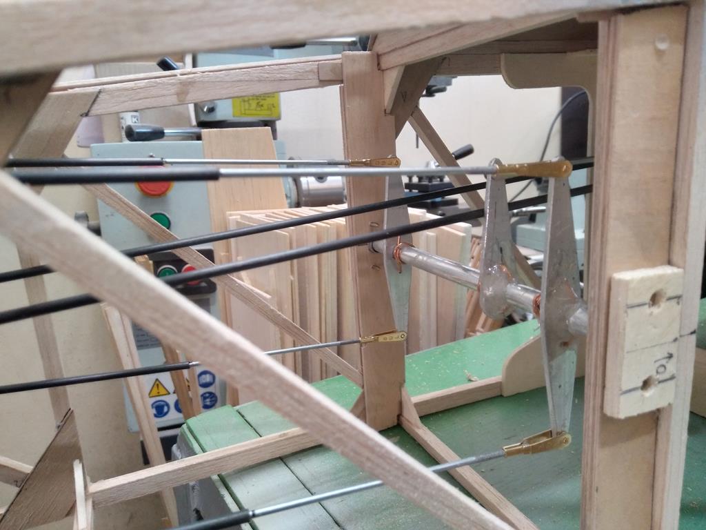

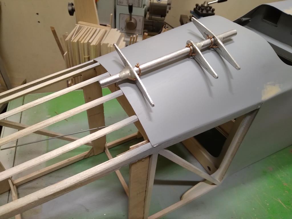

Widać zrobione z blaszki stalowej dźwignie steru wysokości, natomiast do napędu steru kierunku użyłem plastikowych dźwigni będących w zestawie, bo znowu: to „imitacja” pół makiety i potencjalnie oglądający to dzieło jacyś laicy, raczej nie będą zwracali uwagi na ten „pogański” plastik, a swoją rolę takie dźwignie i tak spełnią. No i całość usterzenia w widoczku od tyłu:
c130.jpg [ 112.31 KiB | Przeglądane 11324 razy ]
Z przodu kadłuba widać miejsca wymagające jeszcze delikatnego przeszlifowania, ale jakoś nie mogę się do tego zebrać. W tzw. międzyczasie zrobiłem także ”choinkę” do przeniesienia napędu z serwa na cztery dźwignie steru wysokości, aby przynajmniej to było zbliżone do oryginału. Tak mi ta „choinka” wyszła, a miedziany drucik tu widoczny, to dodatkowe zabezpieczenie stwardniałej żywicy, tak na wszelki wypadek.
c131.jpg [ 74.6 KiB | Przeglądane 11324 razy ]
A później już tylko umieściłem „choinkę” w swoim miejscu w kadłubie, zrobiłem zabezpieczenia aby się nie przesuwała i mogłem się brać na popychacze tych sterów. W zestawie były załączone rurki węglowe 3mm z otworem wewnętrznym 2 mm i wystarczyło zrobić z druta o tej średnicy nagwintowane końcówki i popychacze były gotowe. Teraz jeszcze muszę je osadzić na żywicy i zabezpieczyć końce rurek i będzie gotowe.
c132.jpg [ 90.8 KiB | Przeglądane 11324 razy ]
c133.jpg [ 92.28 KiB | Przeglądane 11324 razy ]
Ten zaznaczony kąt zaklinowania statecznika poziomego widoczny na boku kadłuba, to pomiar zrobiony na prośbę naszego Kolegi ze Sosnowca – Henia S. który także zbudował taki sam model, ale z zestawu czeskiego i zrobił ten kąt na 0, co dało efekt prawie że nielota. Po mojej podpowiedzi, co do tego kąta, może się u niego chęć latania modelu poprawi, czego mu serdecznie życzę. I tyle na razie.
