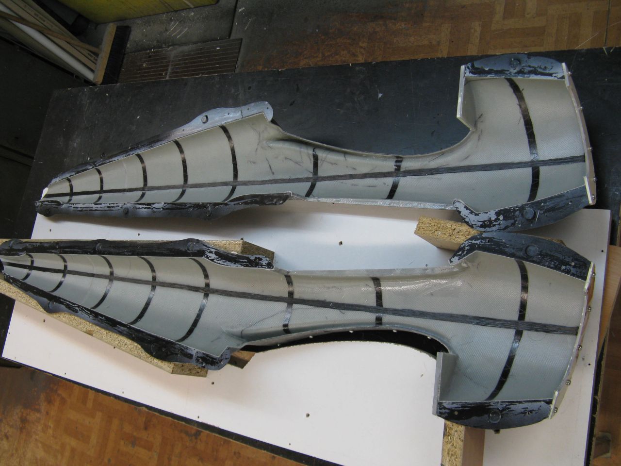

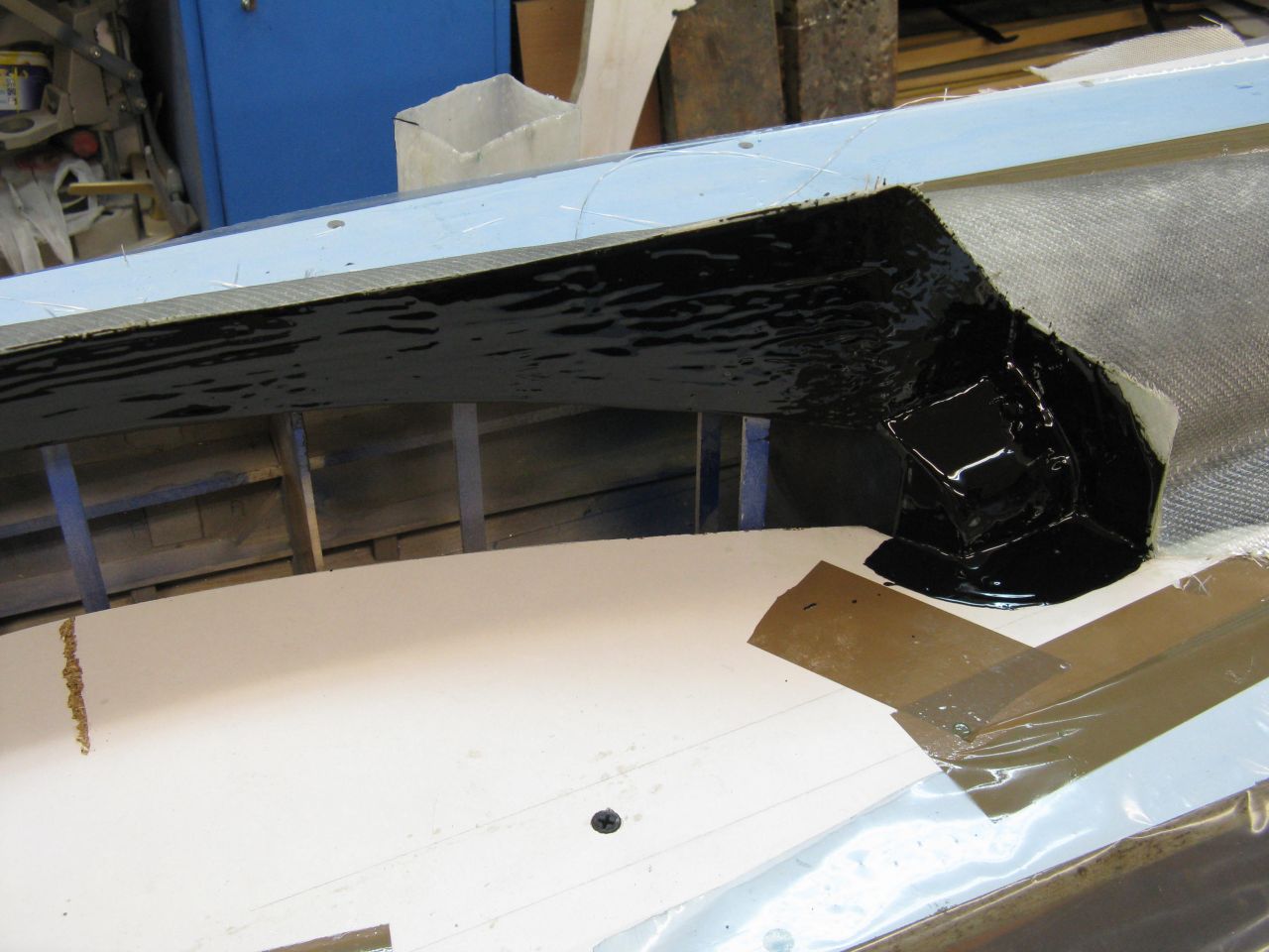

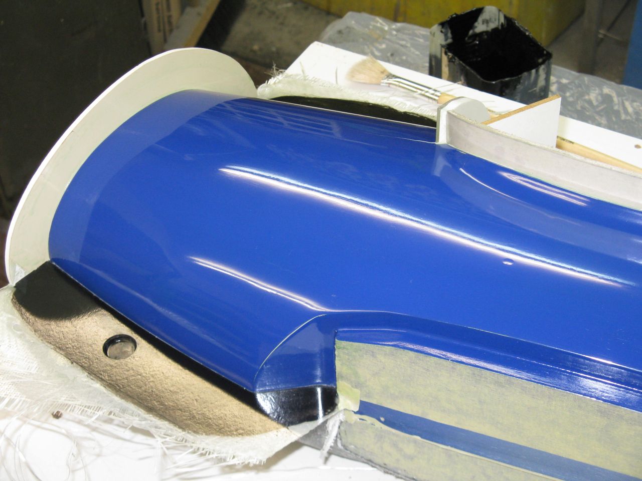

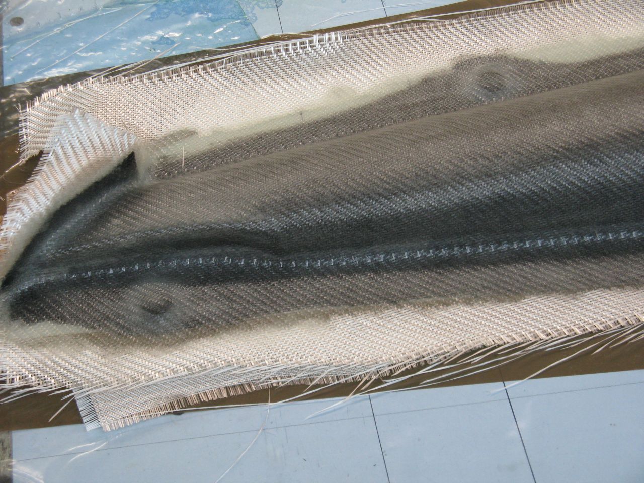

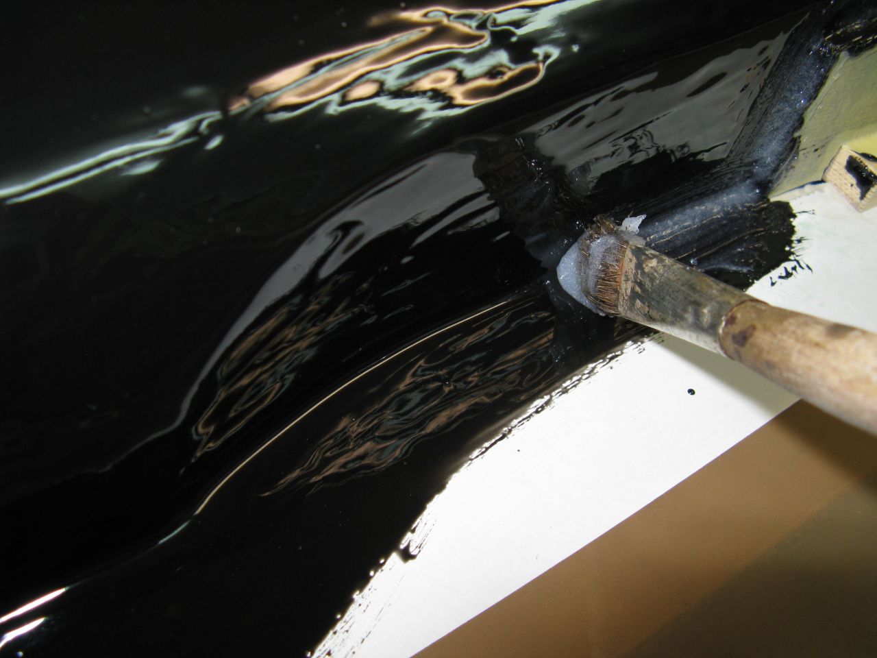

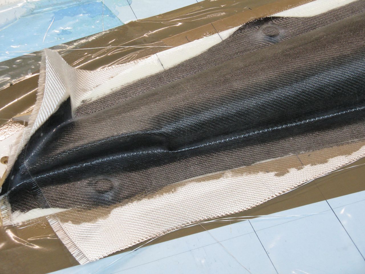

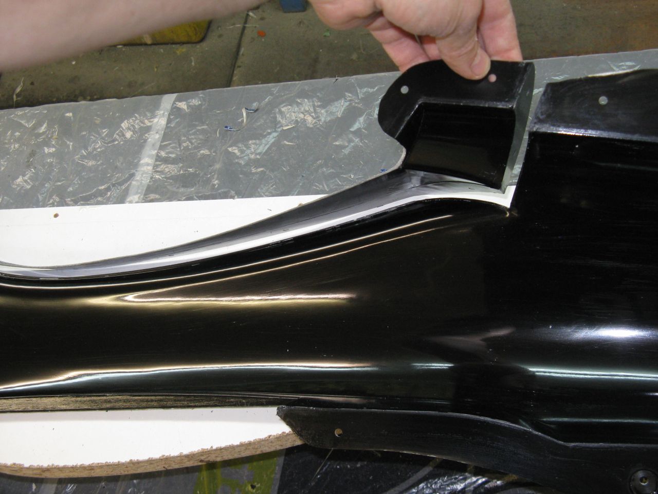

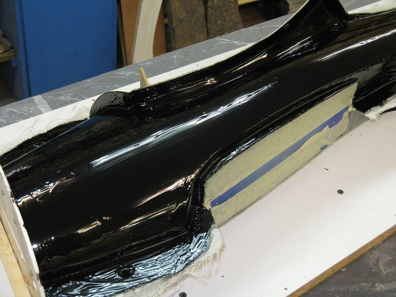

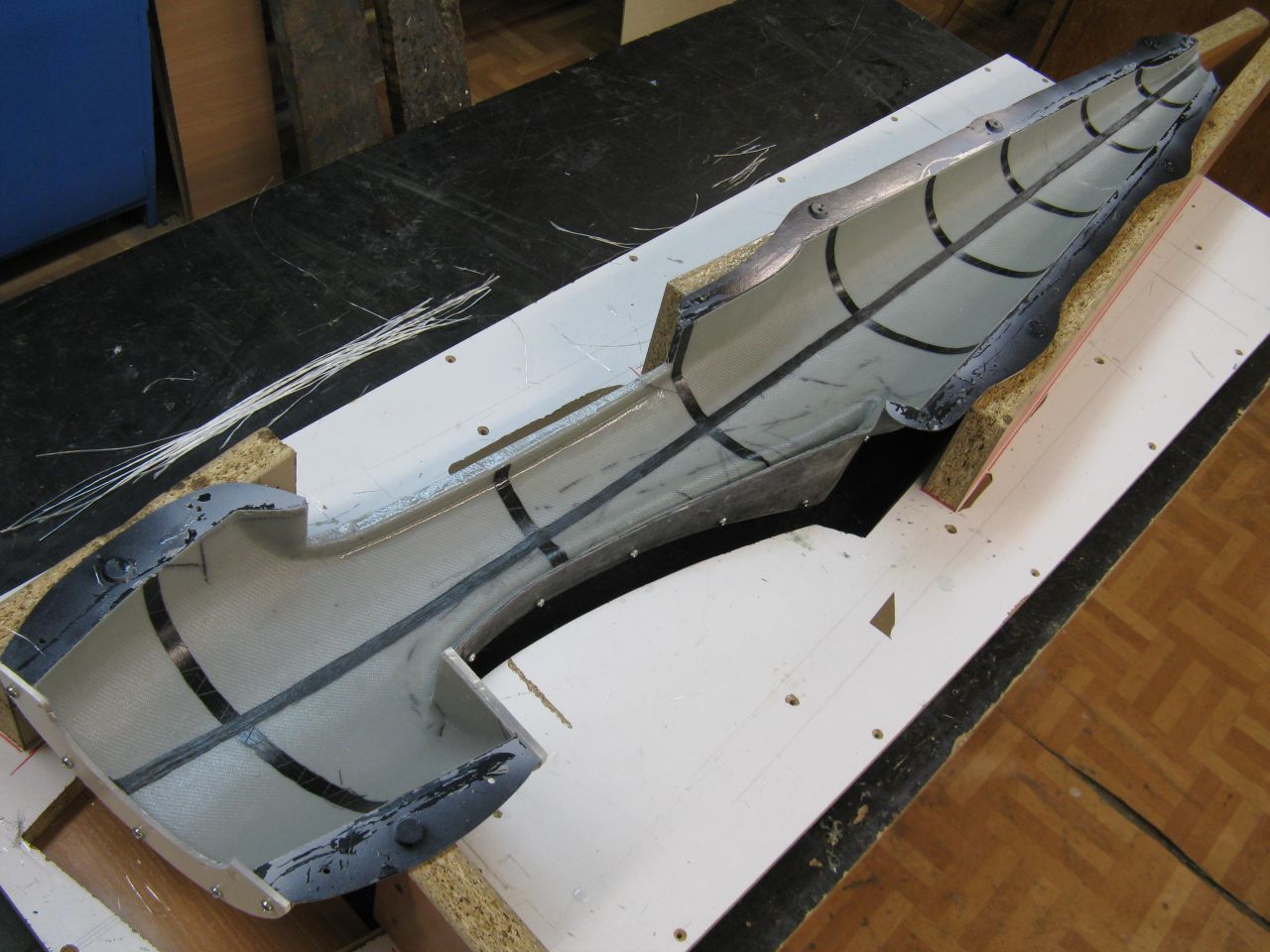

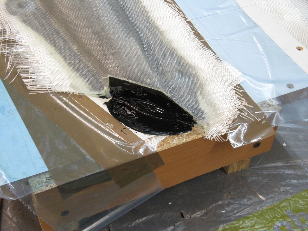

Kładzenie laminatu rozpoczynam od wykonania łagodnych przejść w newralgicznych miejscach formy przy pomocy szpachlówki z żywicy epoksydowej zagęszczonej krzemionką (Aerosil). To dość istotne, bo tkanina nie zawsze chce się ułożyć w narożnikach formy, a pierwsza warstwa laminatu decyduje o wytrzymałości formy i należy dbać, by nie było bąbli powietrza między żelkotem i tkaniną. Na pierwszą warstwę idzie jedna tkanina 110g/m2 i jedna 163g/m2 , a następnie 3 X 280. Na kolejnych zdjęciach widać jak były kładzione kolejne warstwy.
obraz 941.jpg [ 118.62 KiB | Przeglądane 32790 razy ]

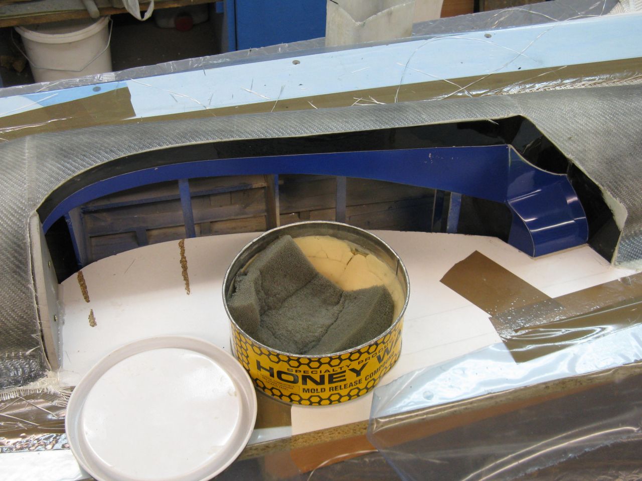

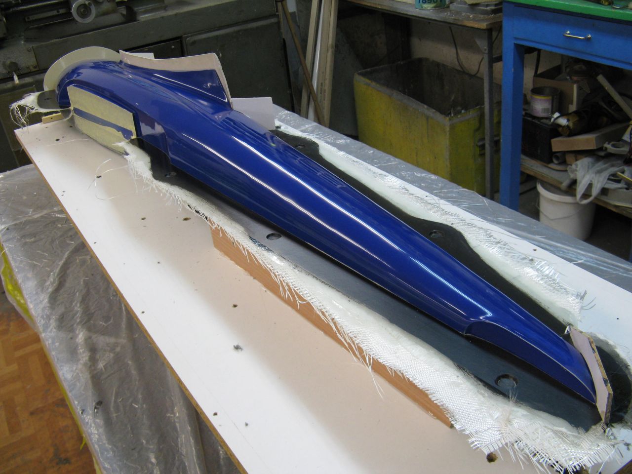

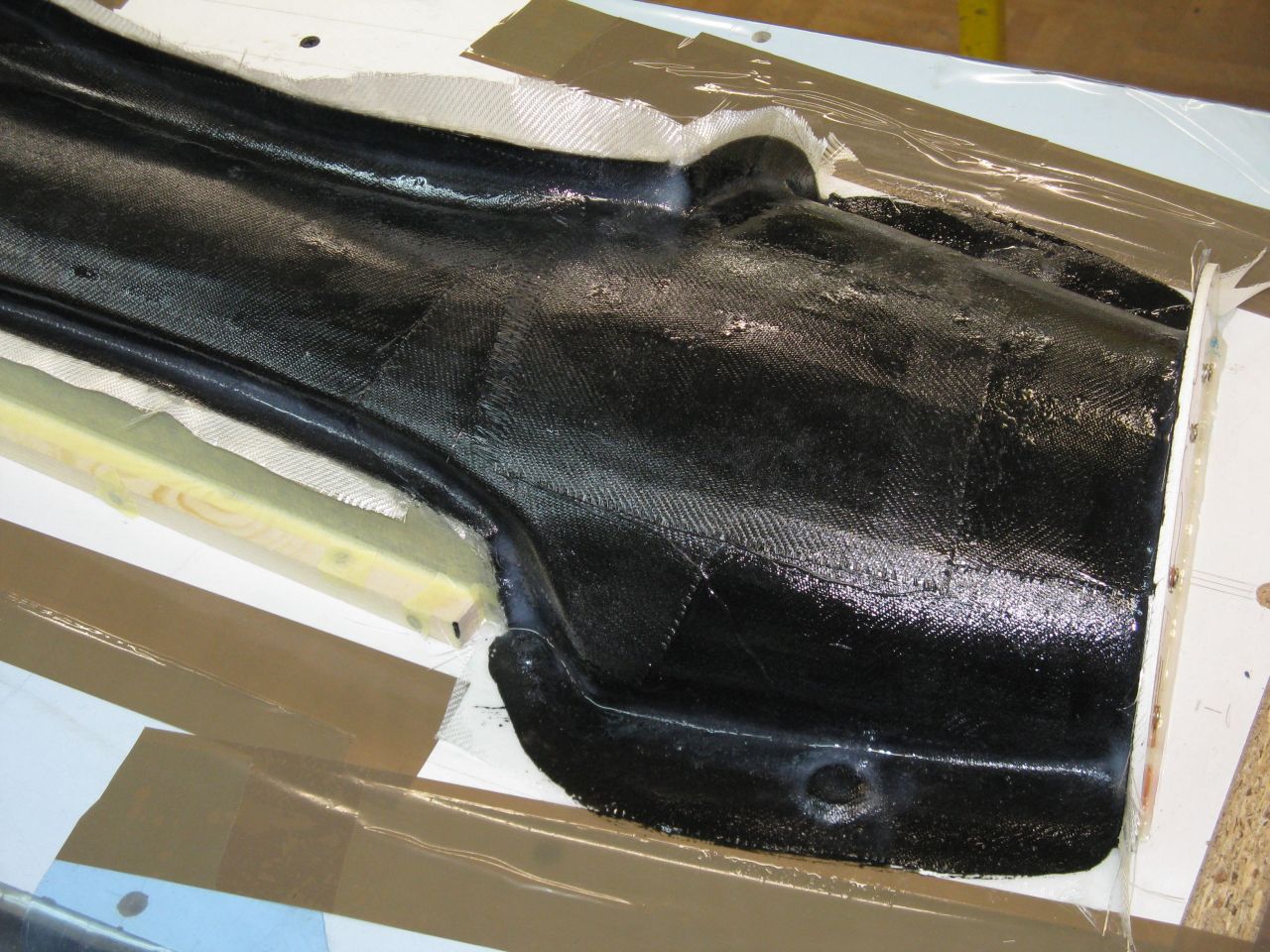

Cieszę się, że mogę kogoś zmotywować swoją pracą :mrgreen: i na coś się te relacje przydają.

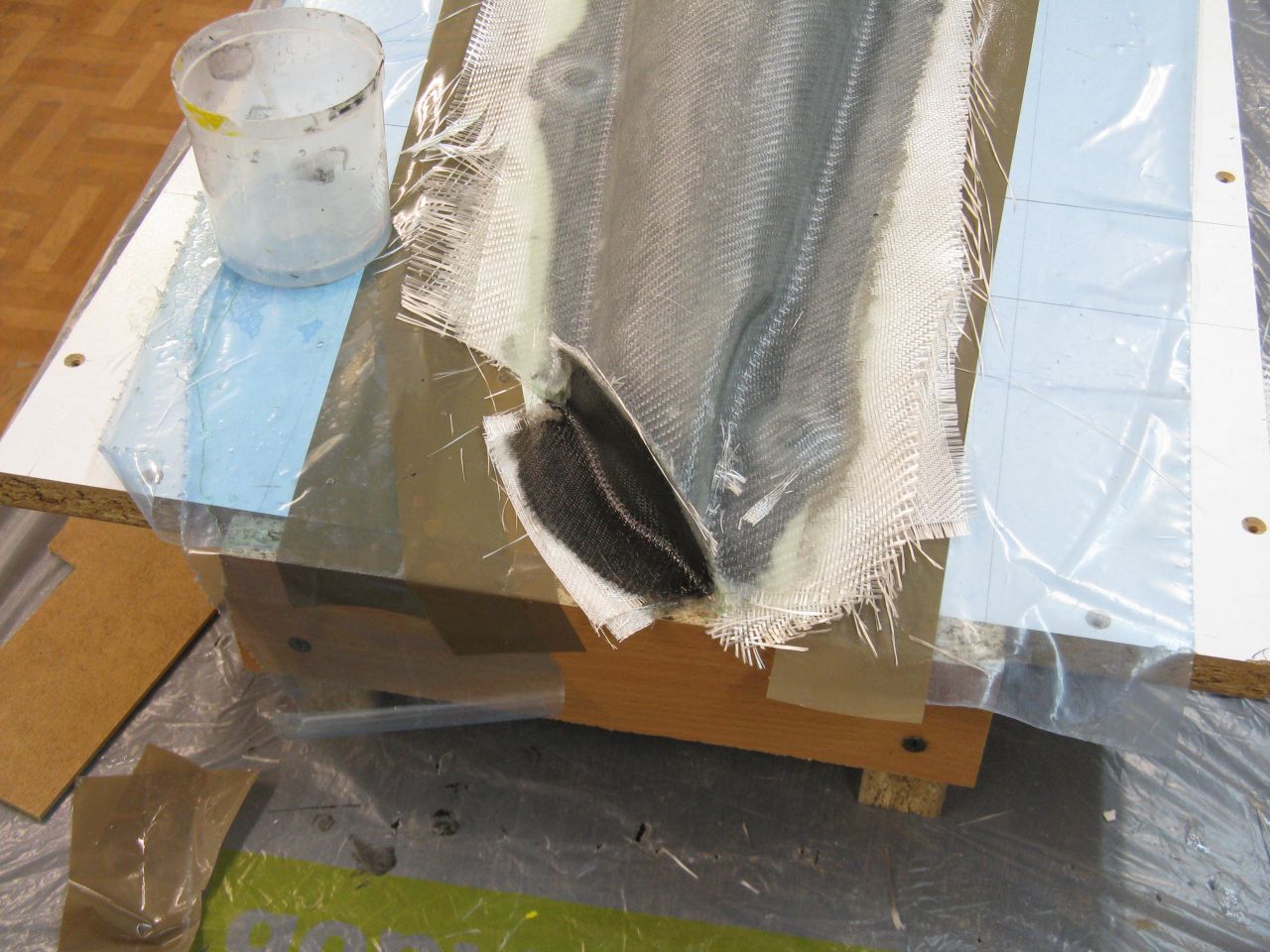

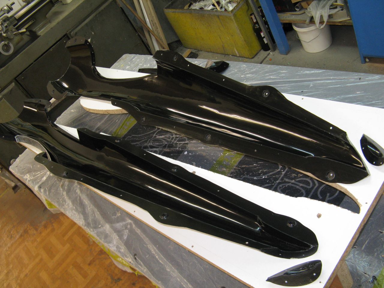

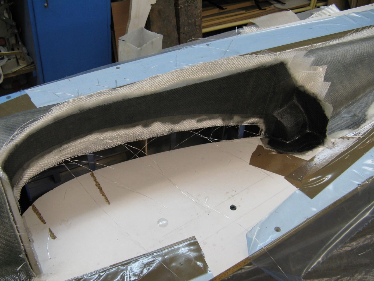

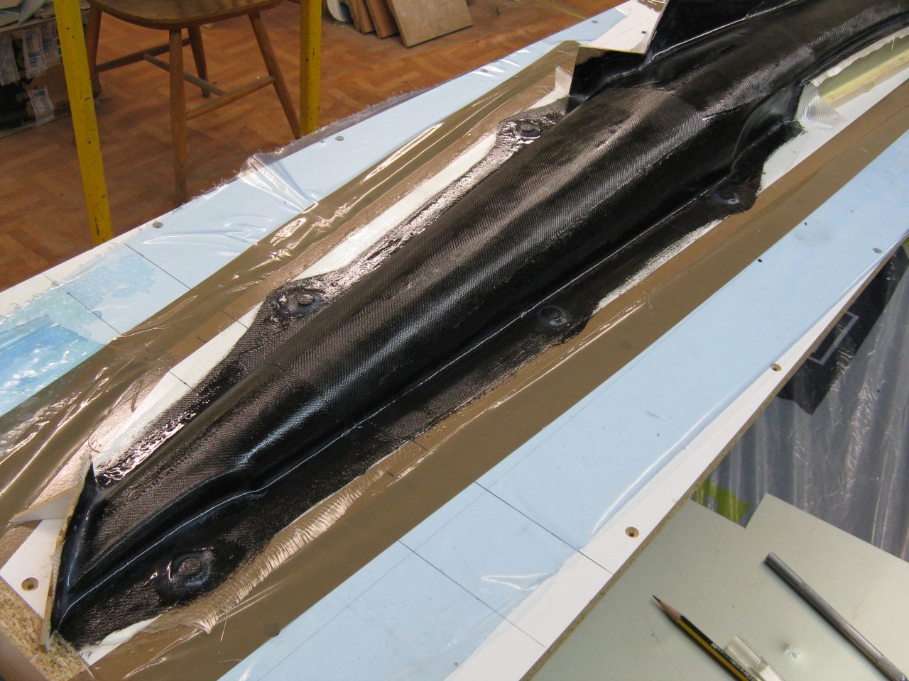

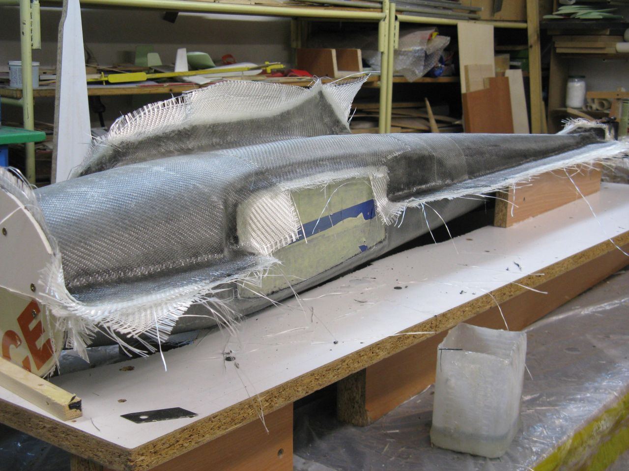

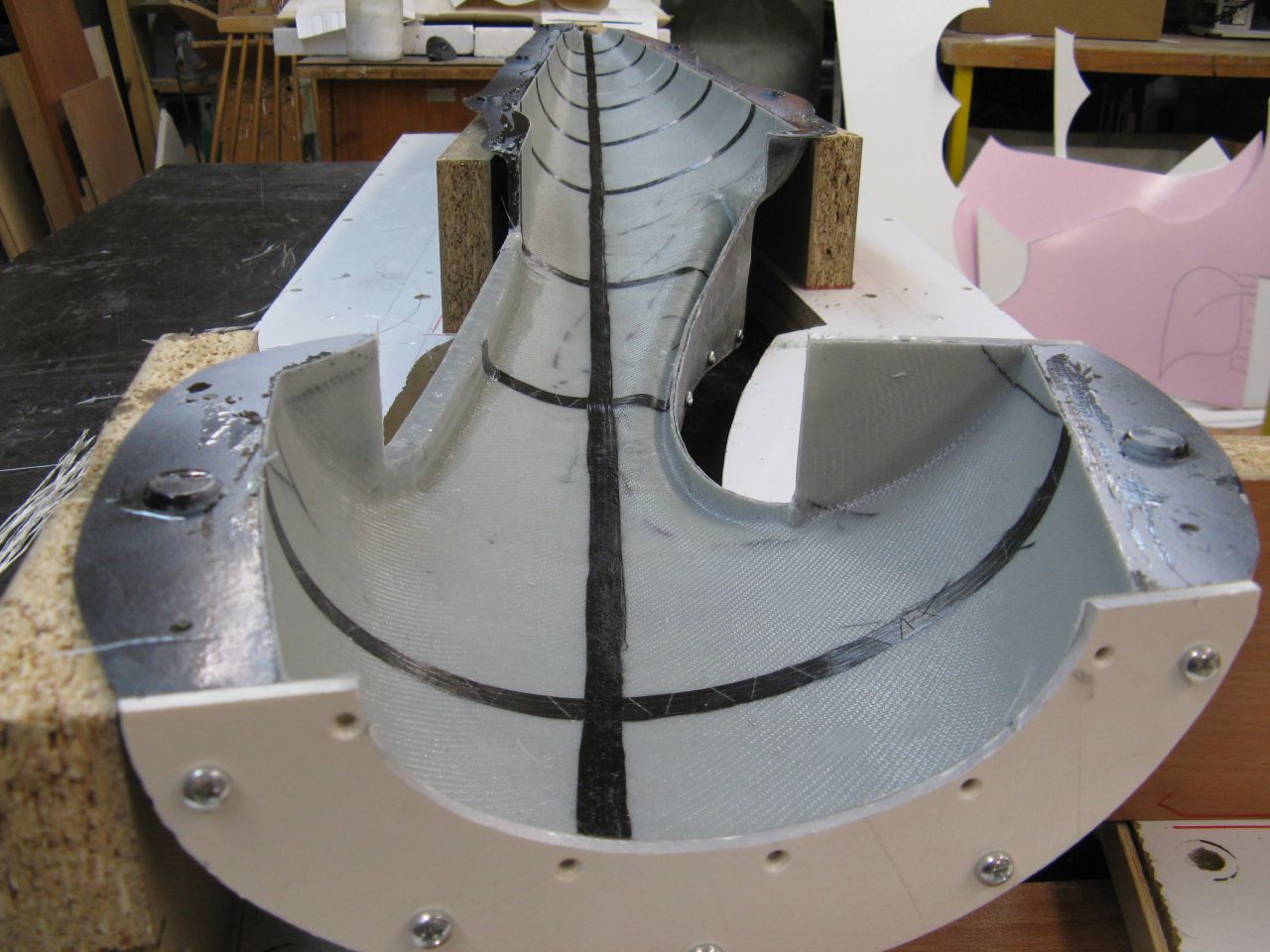

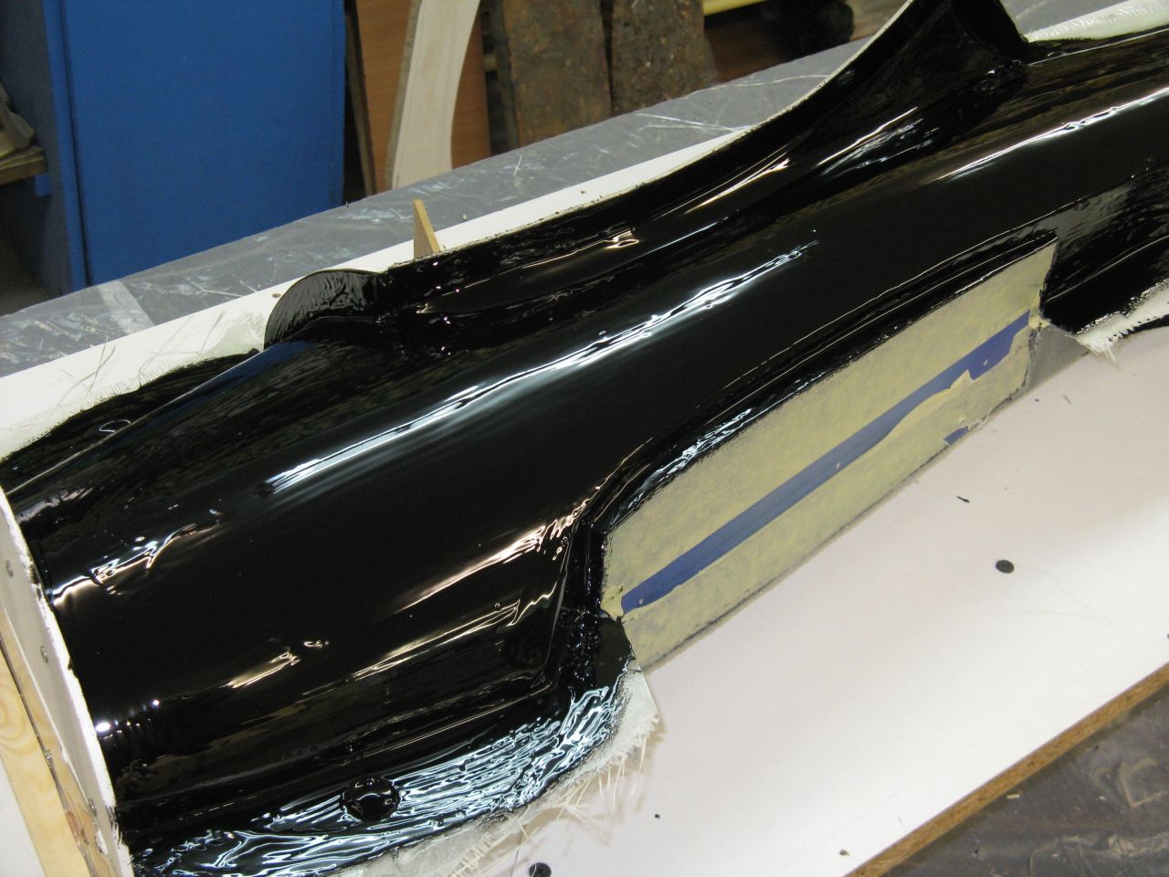

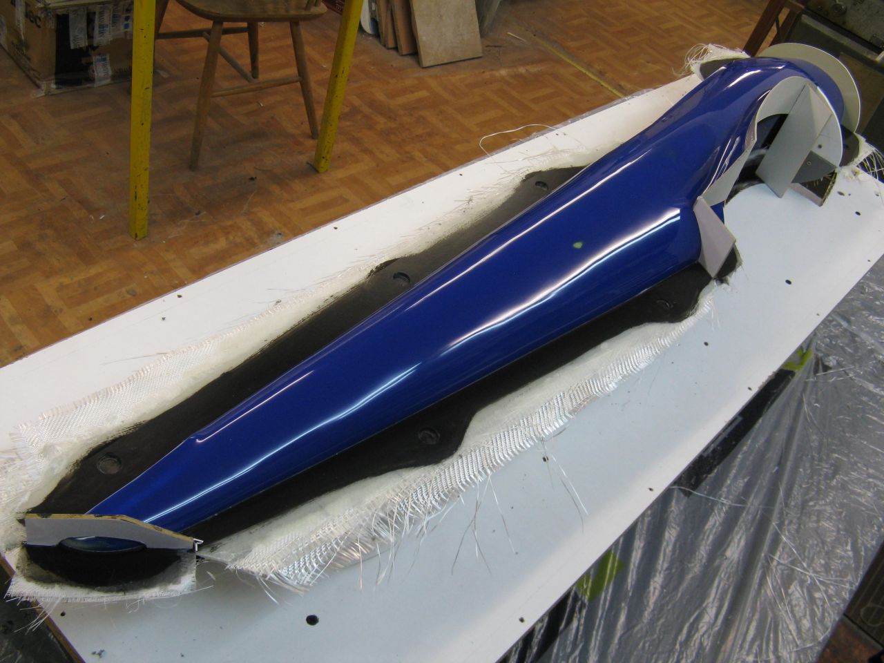

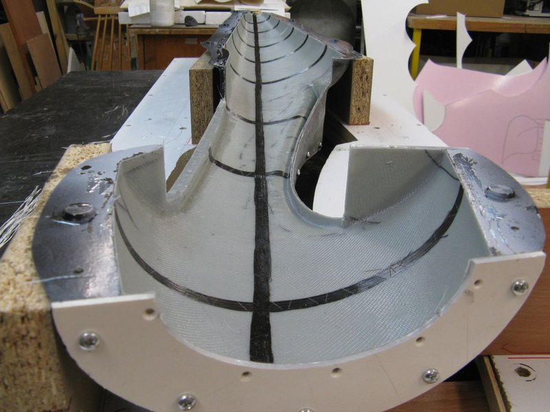

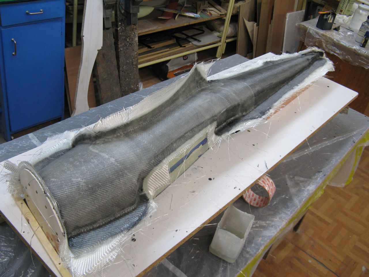

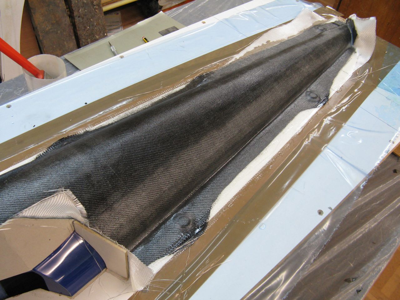

Teraz musiałem dokończyć laminowanie połówki kadłuba, zakładając część przejścia kadłub-skrzydło i końcówkę kadłuba.
Czyli znowu wosk, alkohol poliwinylowy, żelkot narzędziowy i tkanina szklana 110 i 163 po dwie warstwy każdej.
obraz 951.jpg [ 172.39 KiB | Przeglądane 32729 razy ]
obraz 952.jpg [ 195.08 KiB | Przeglądane 32729 razy ]

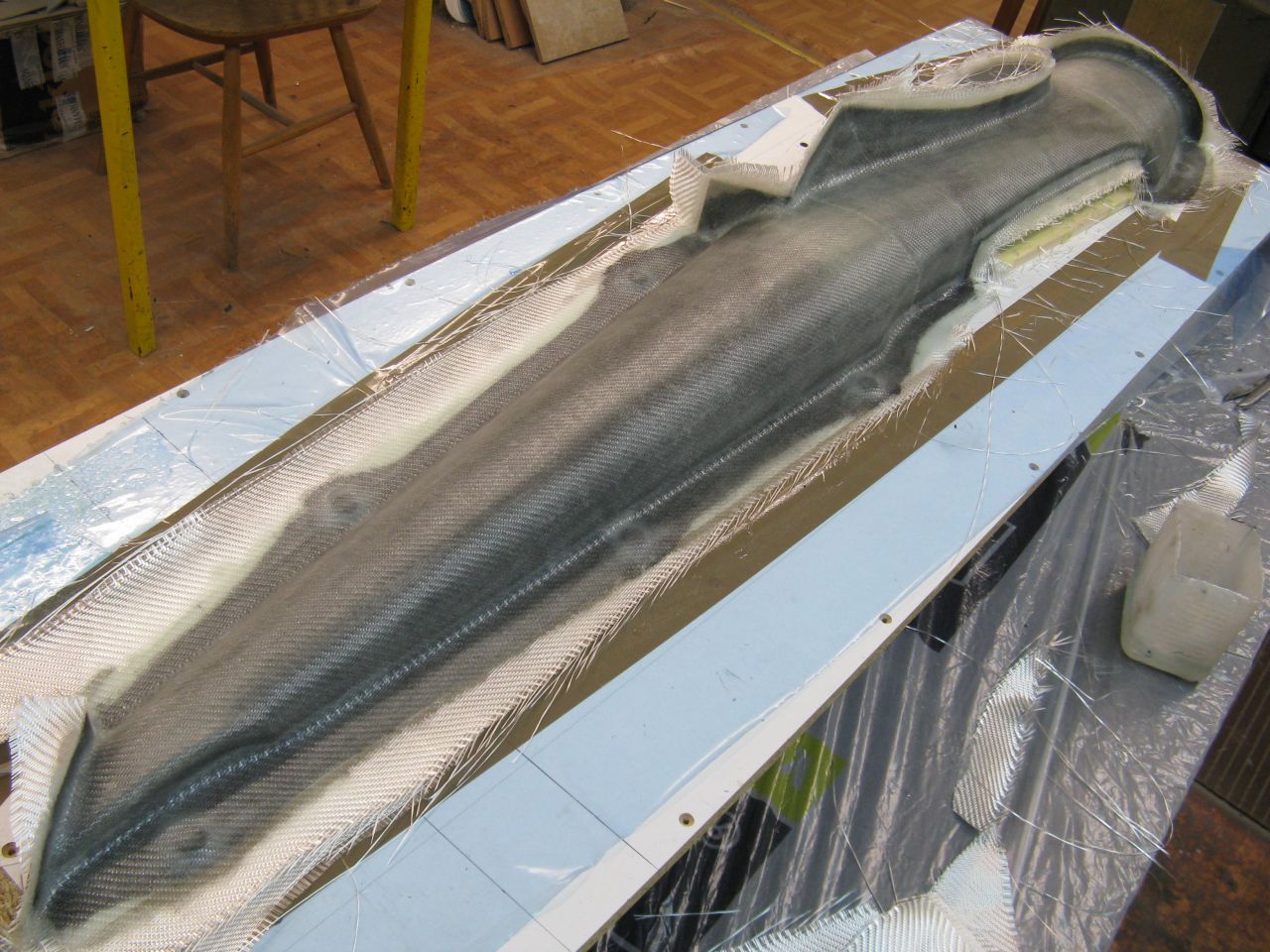

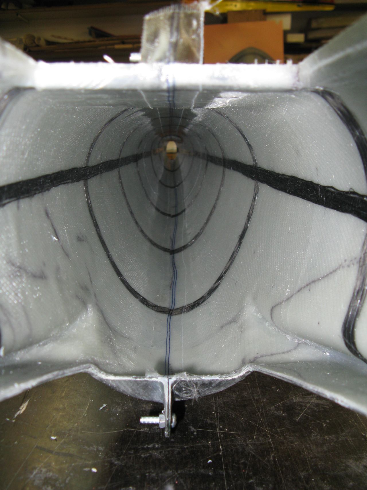

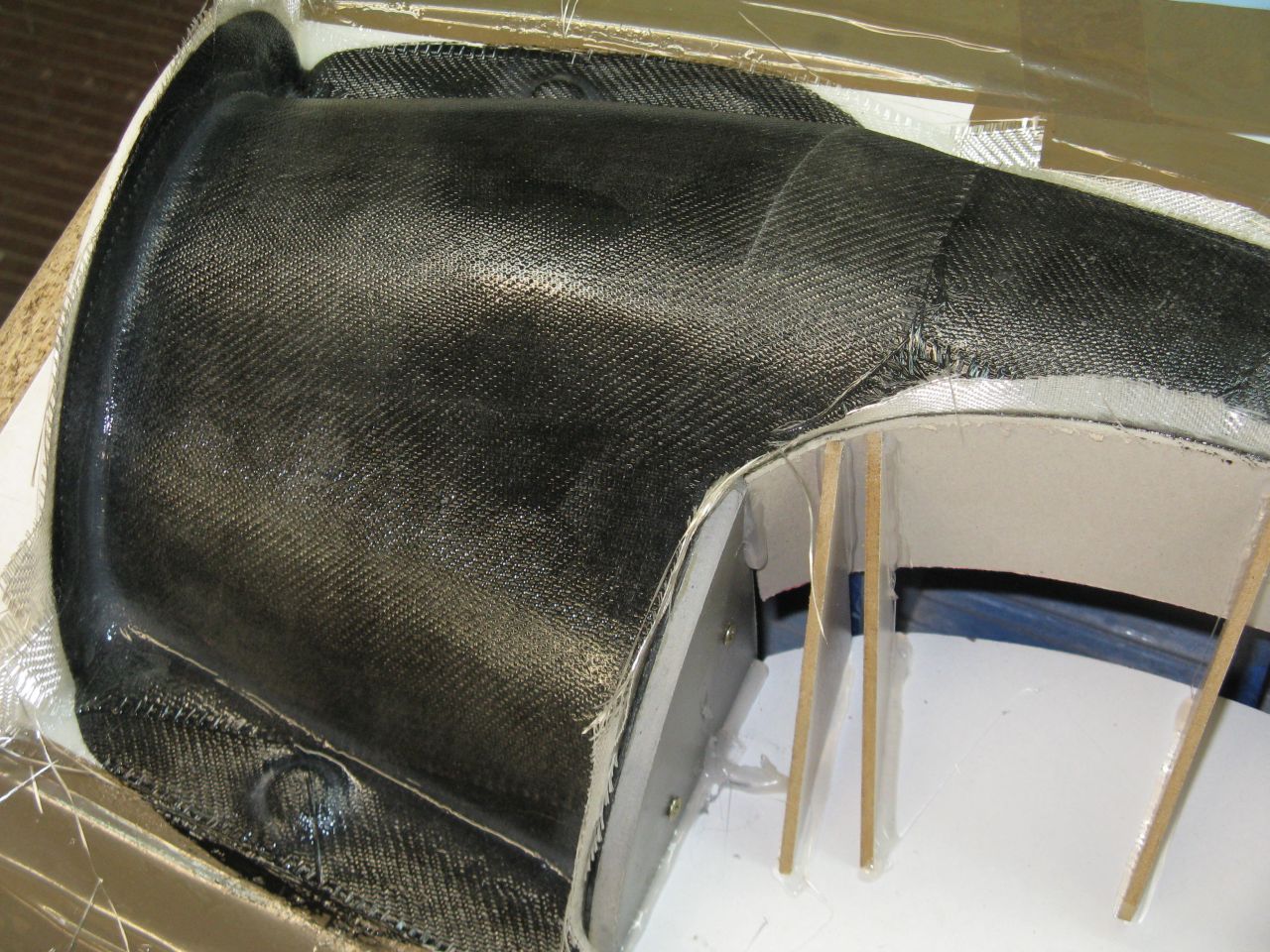

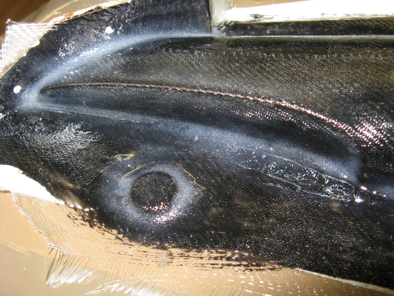

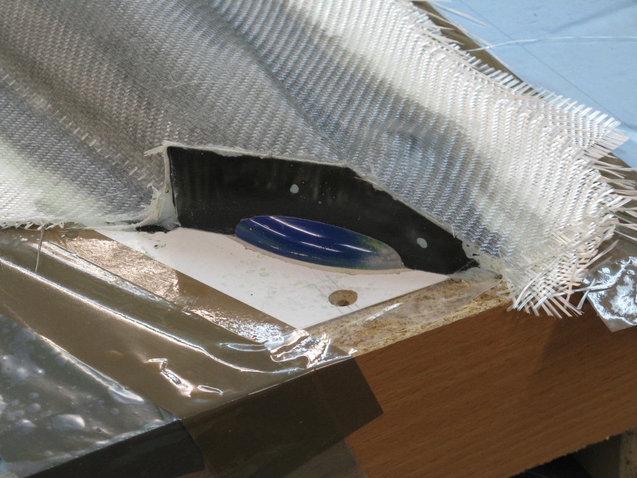

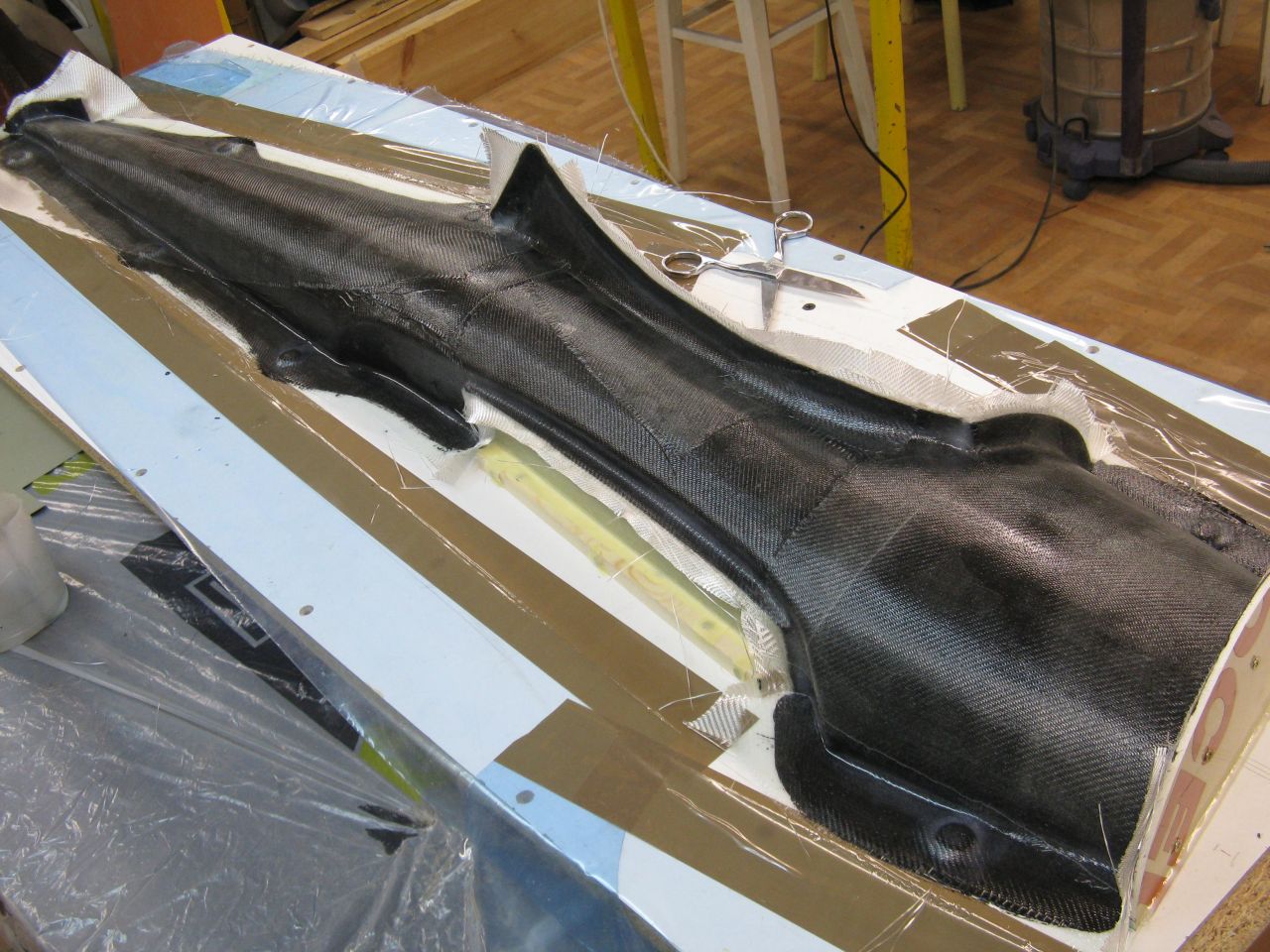

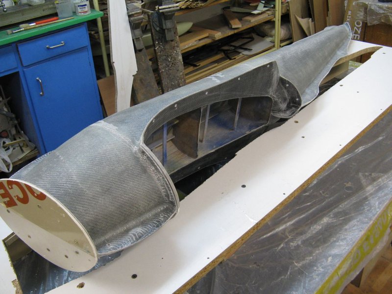

Po odwróceniu połówki formy, powtórzenie wszystkich czynności jeszcze raz, aby zrobić drugą stronę.
obraz 957.jpg [ 160.68 KiB | Przeglądane 32577 razy ]

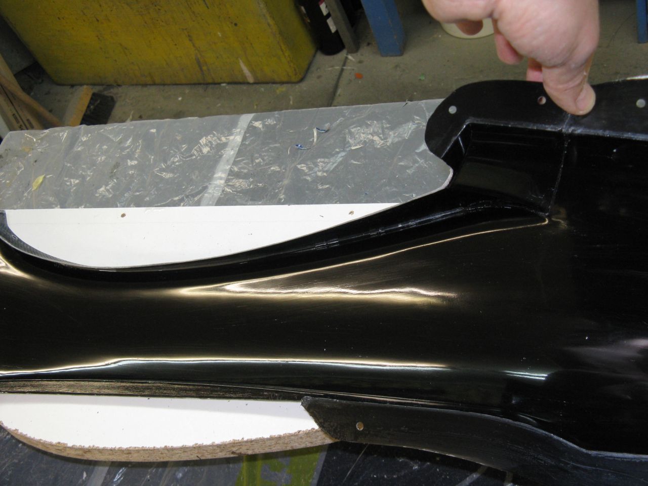

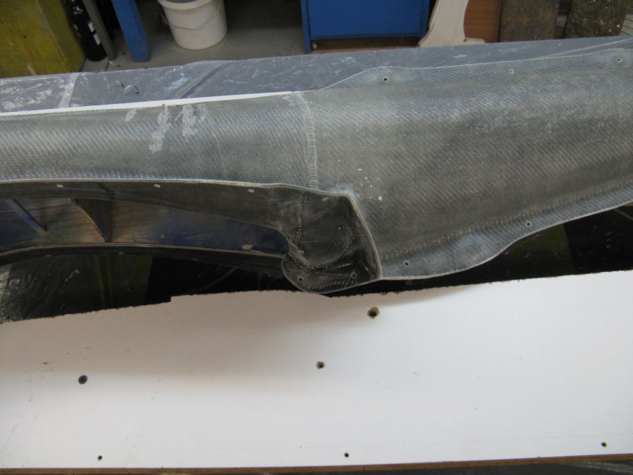

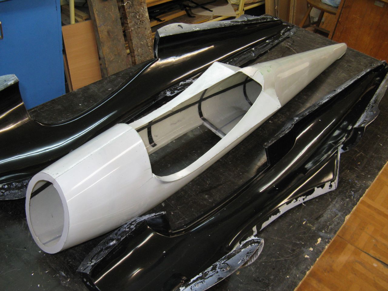

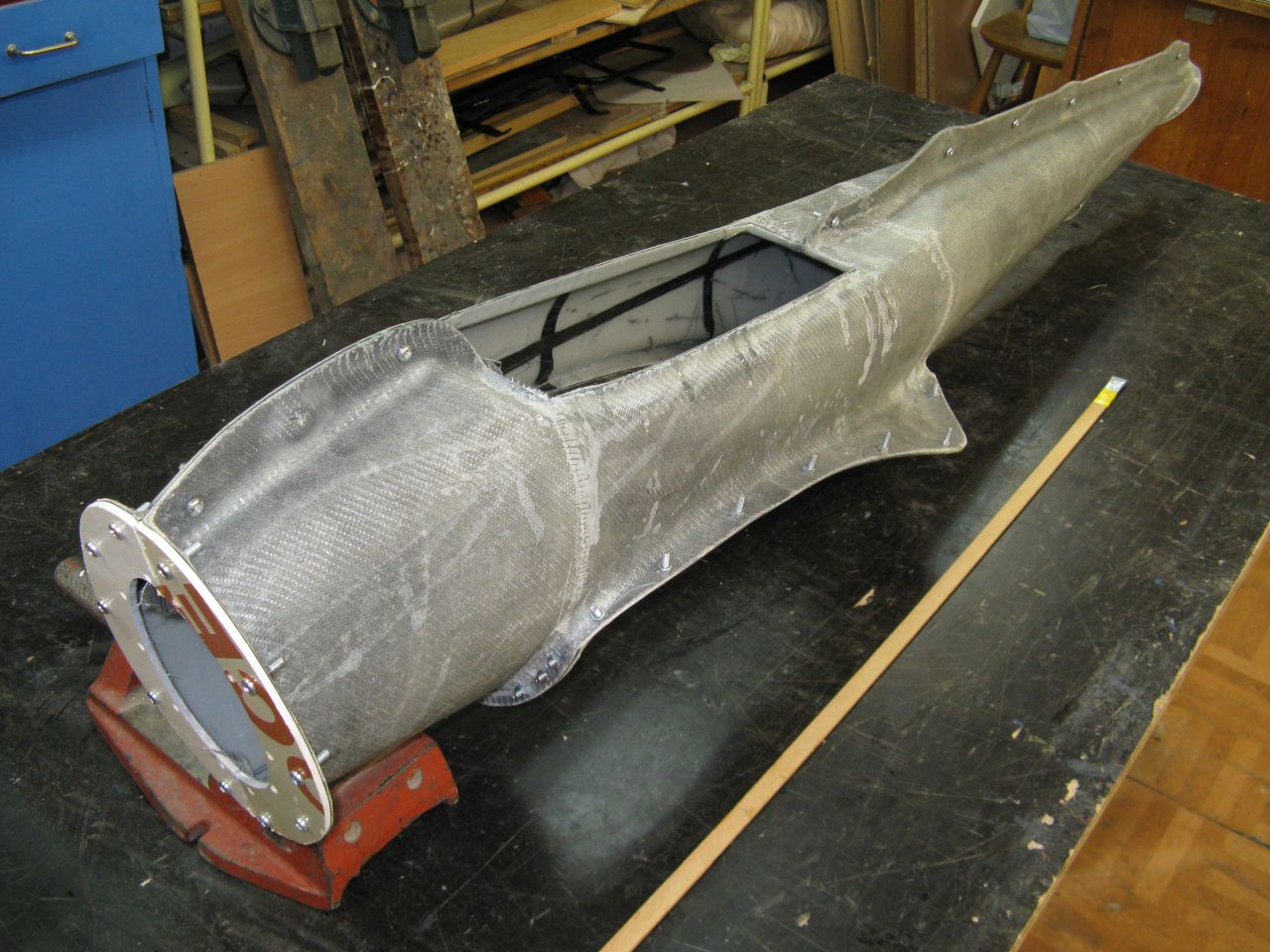

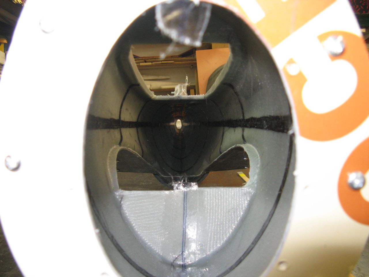

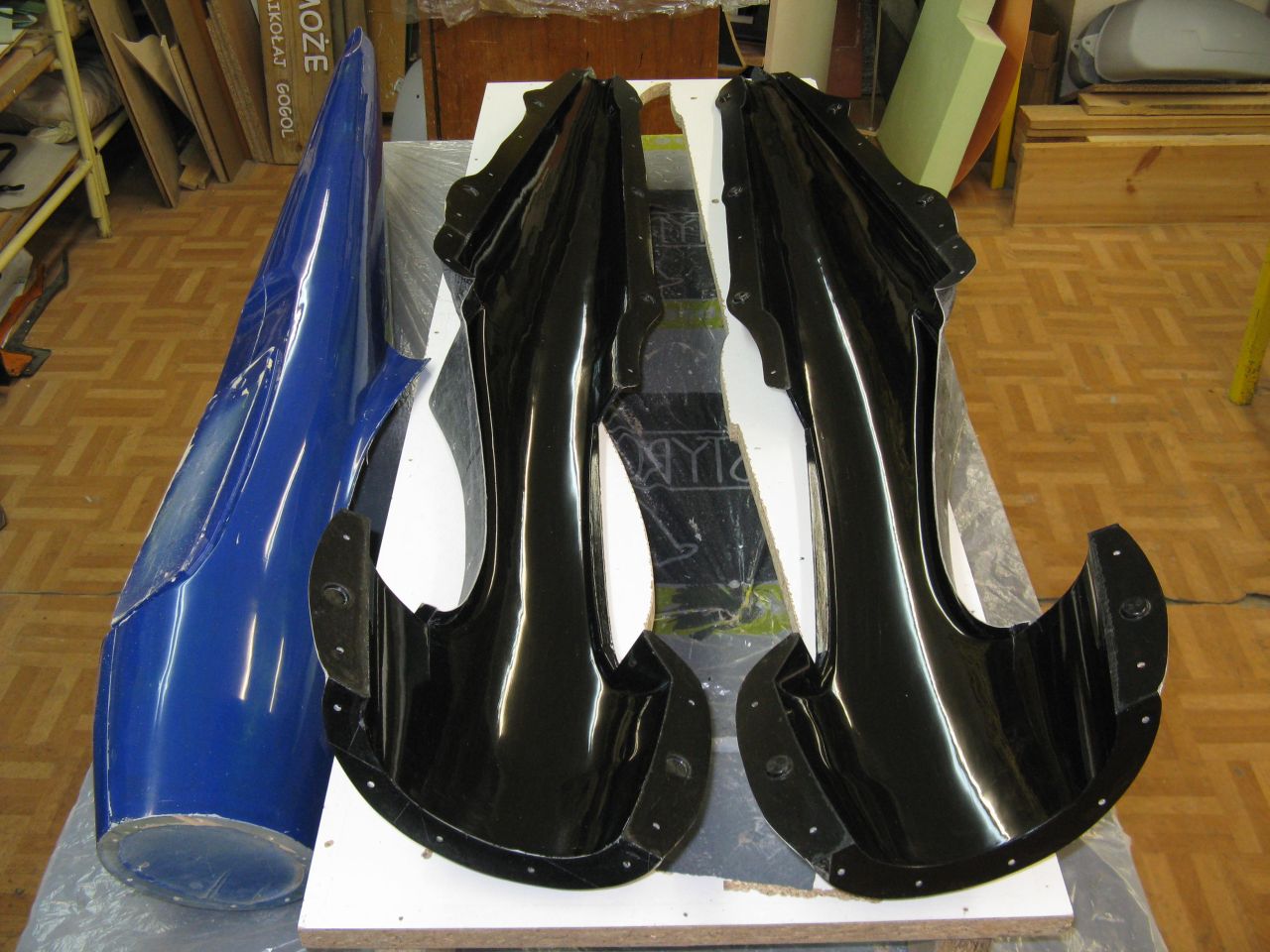

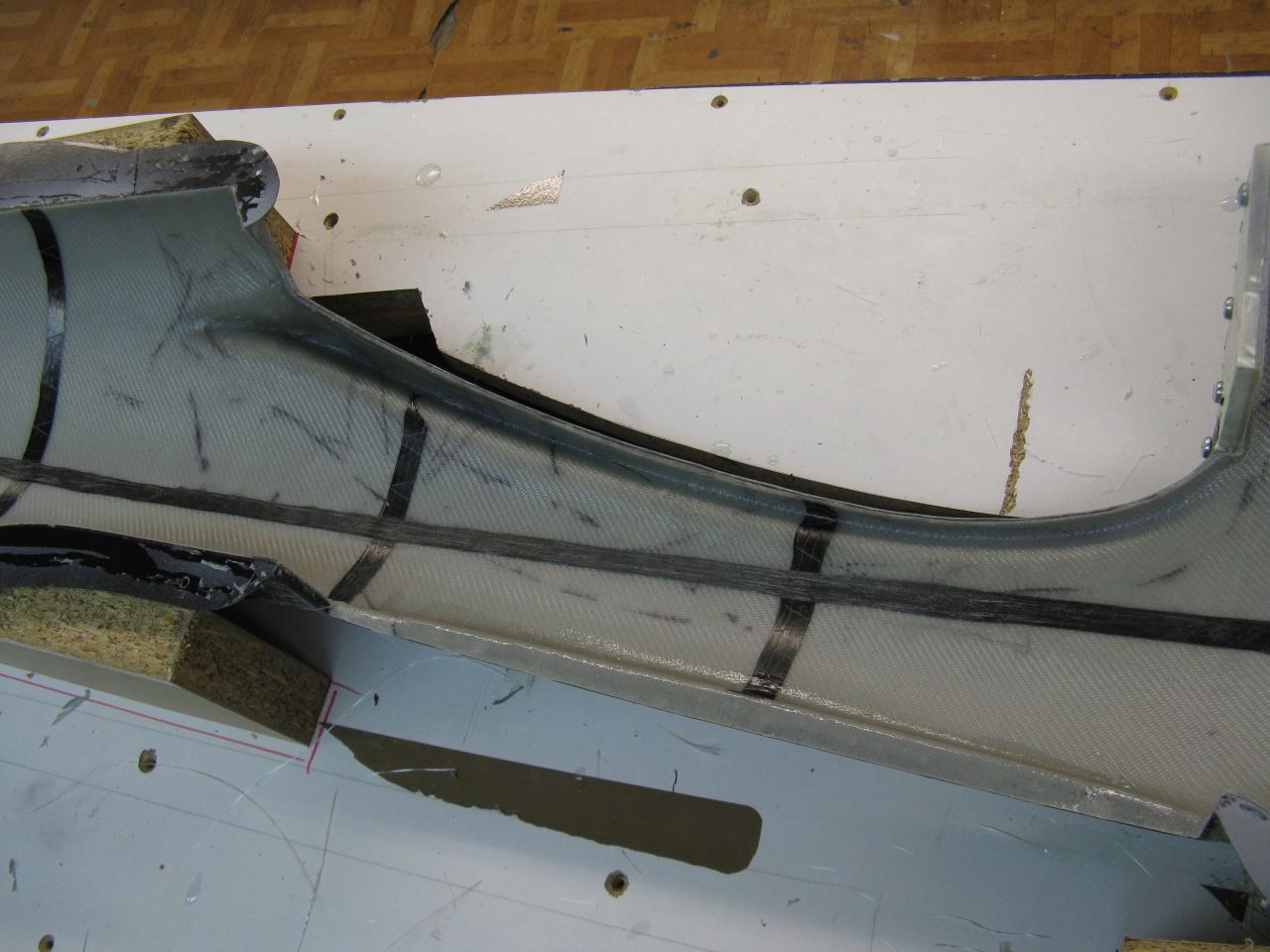

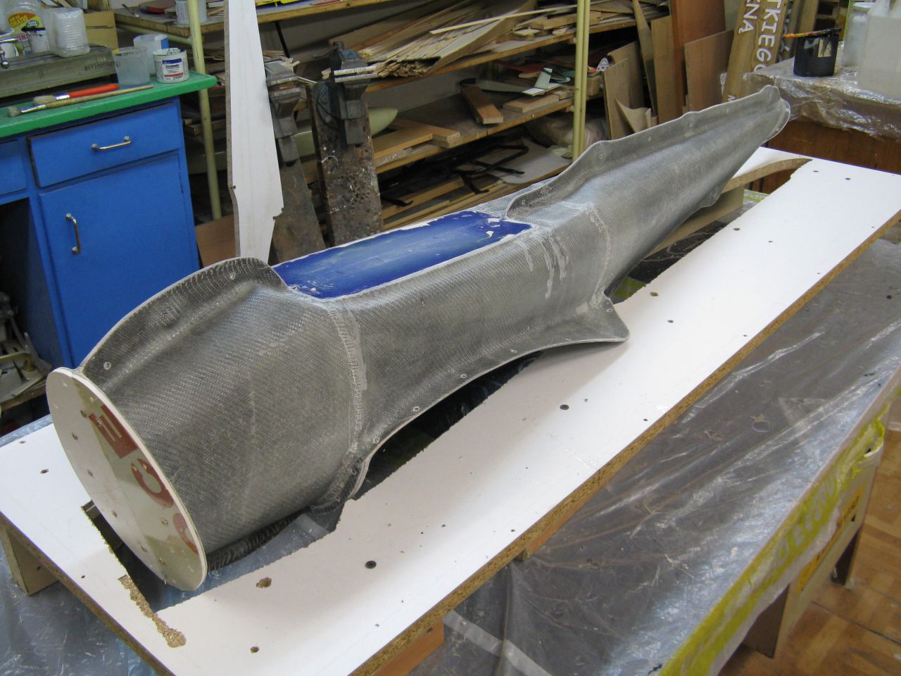

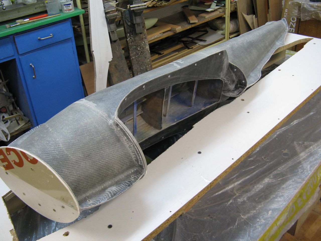

Po obcięciu naddatków laminatu, przyszedł czas na odformowanie.
Na zdjęciach widać podziały formy w okolicach przejścia kadłub-skrzydło i w części ogonowej, który to podział ma zadanie ułatwienie sklejenia połówek kadłuba w formie. Dojście do końca kadłuba z racji jego kształtu i wymiaru jest dość problematyczne, więc postanowiłem zrobić otwartą końcówkę formy, którą potem zakleję jak już będzie kadłub w całości.
obraz 963.jpg [ 182.35 KiB | Przeglądane 32800 razy ]

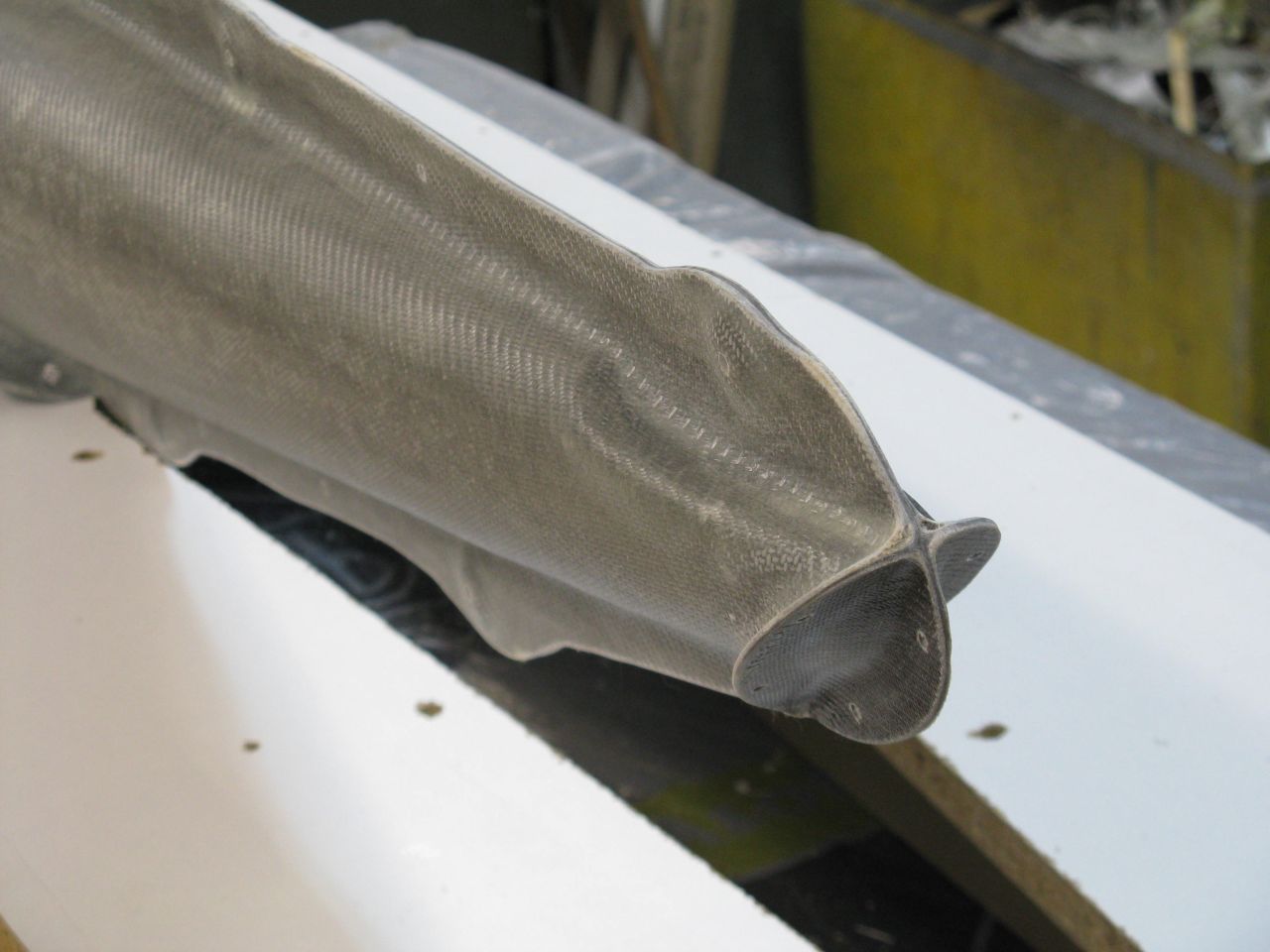

 Tytuł: Re: RWD-22 polski wodnosamolot
PostNapisane: środa, 18 czerwca 2014, 15:04

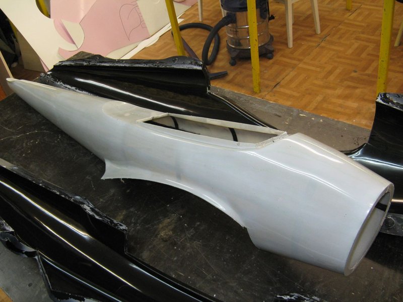

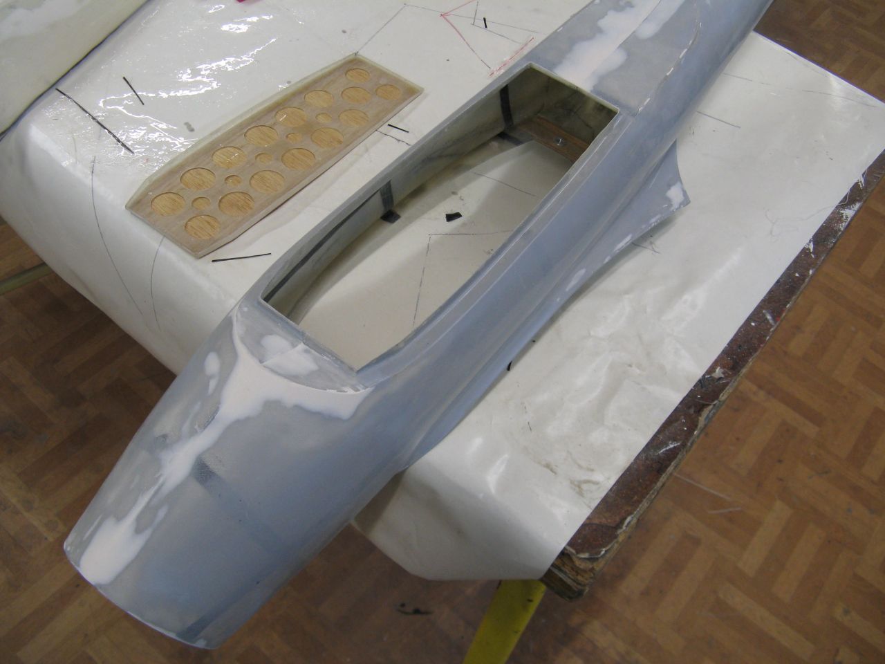

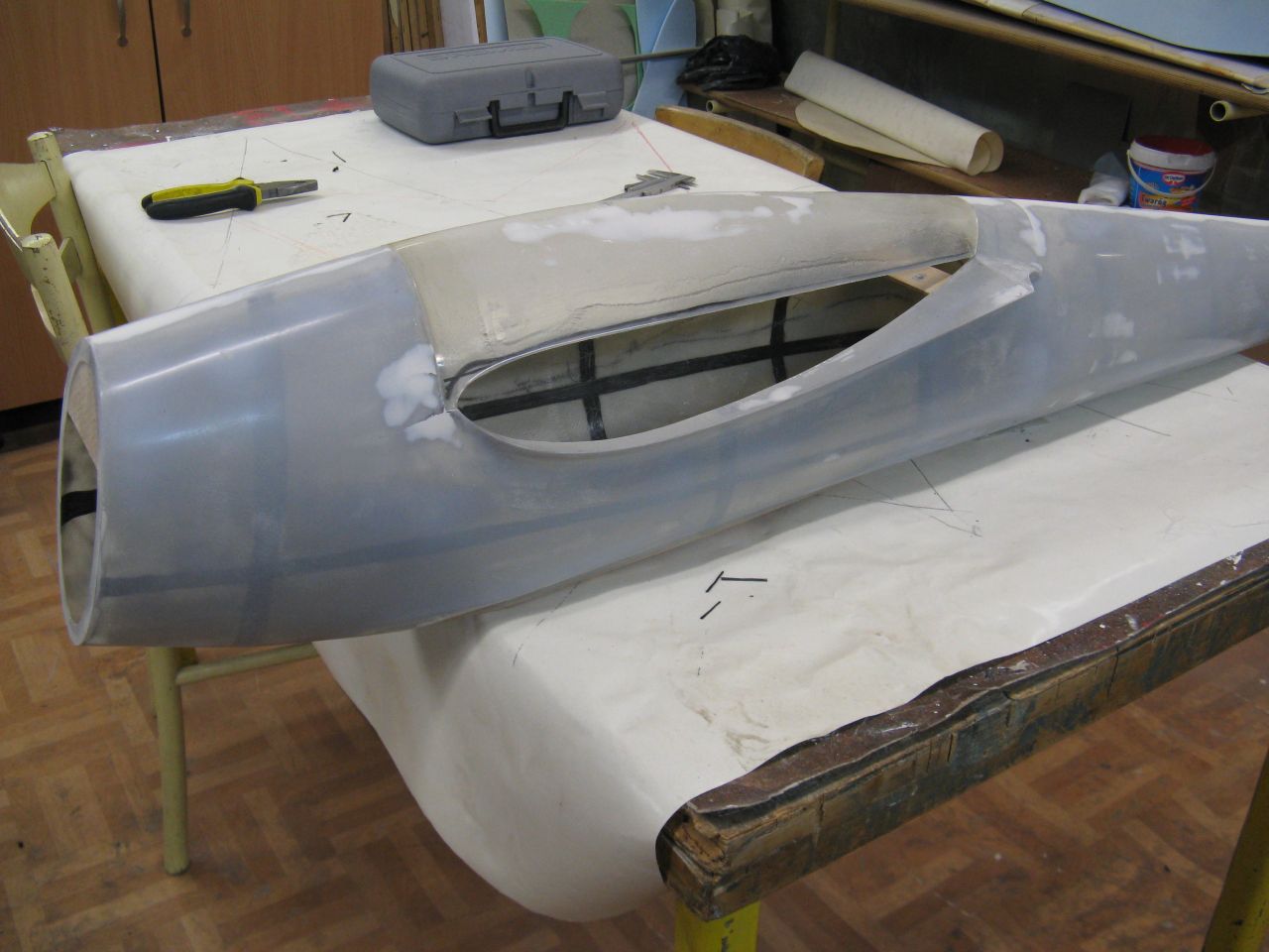

Trochę czasu minęło zanim mogłem wziąć się za model. Założyłem kadłub w formie. Pierwsza warstwa, to farba podkładowa APP, a potem 1warstwa tkaniny szklanej 110g/m2 i dwie 163g/m2. Usztywnienia są z rowingu węglowego 100g. Obie połówki są sklejone na taśmę szklaną. Teraz trzeba poczekać aż to wyschnie i spróbować odformować kadłub.

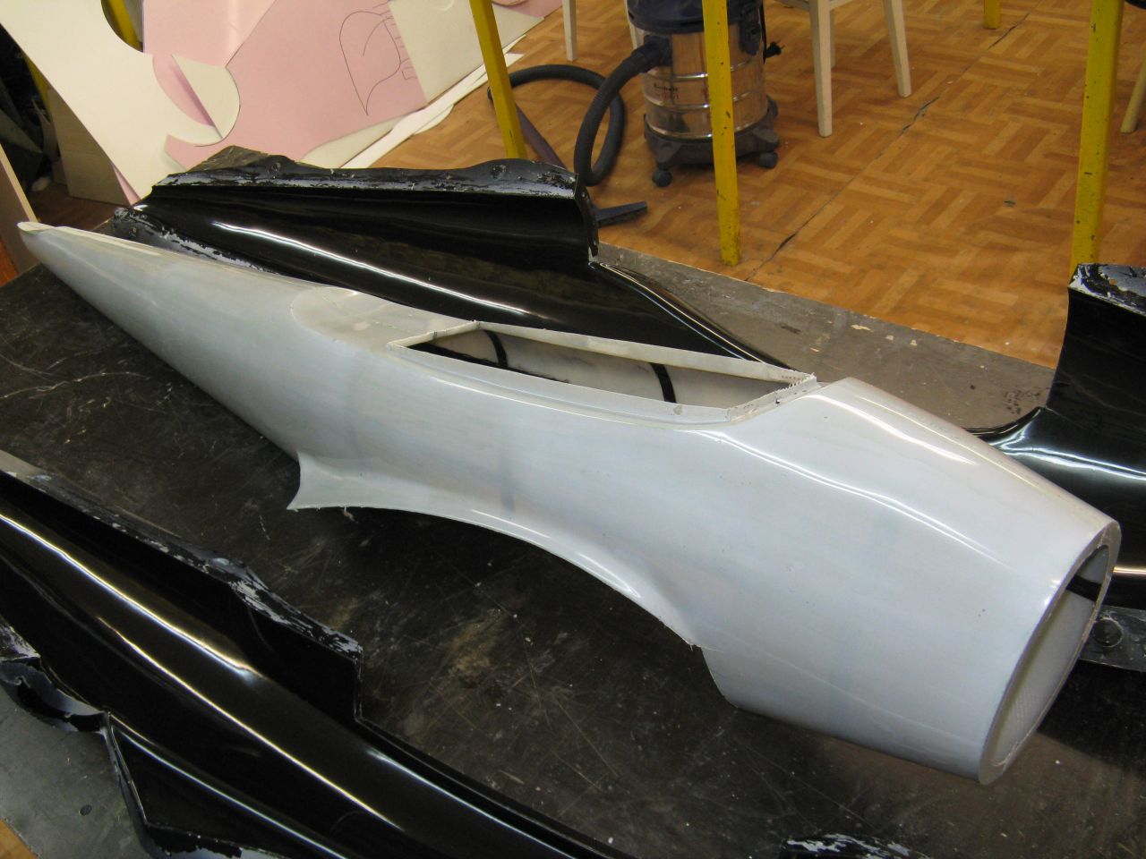

Odformowany, surowy kadłub

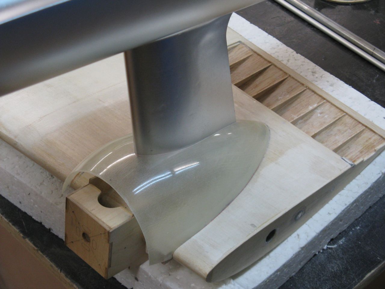

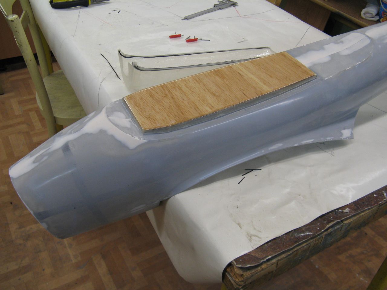

PostNapisane: środa, 23 lipca 2014, 14:20

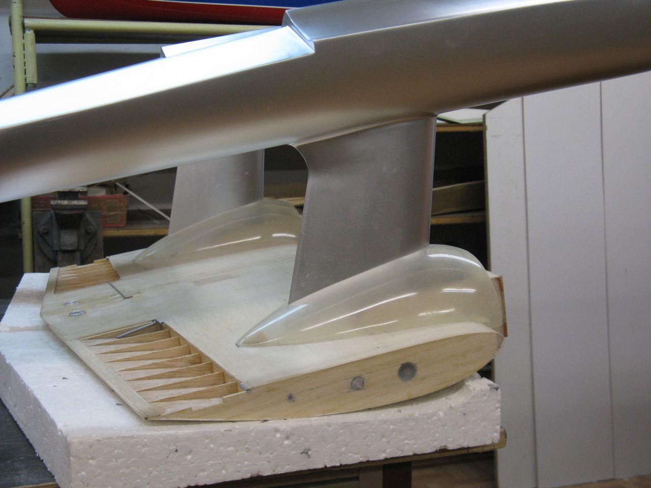

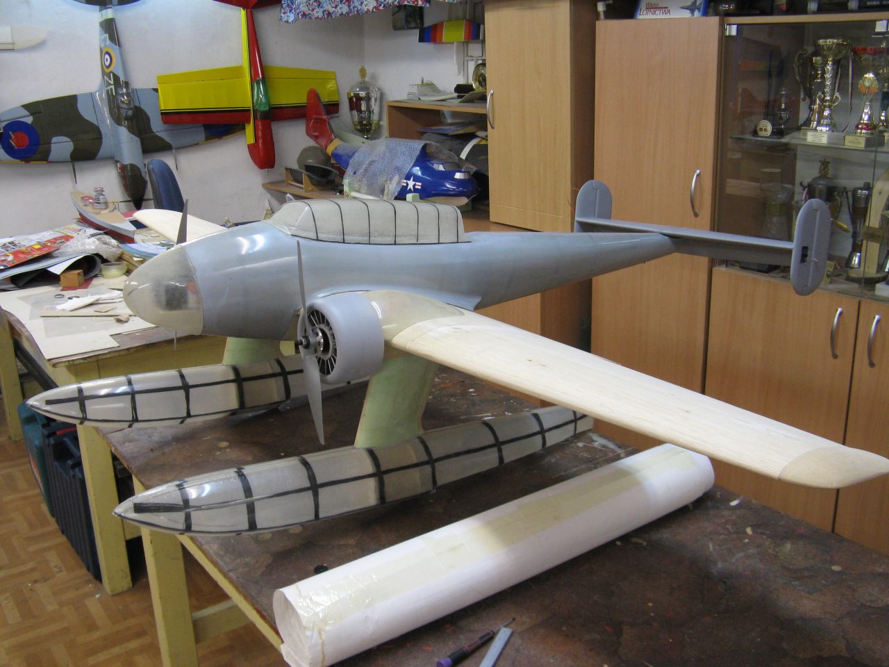

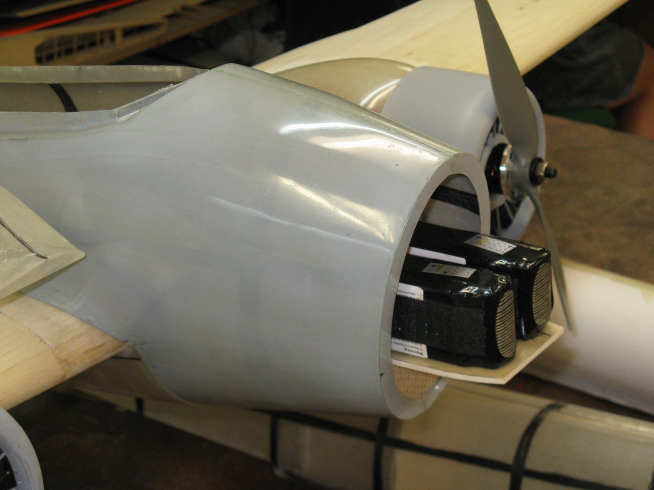

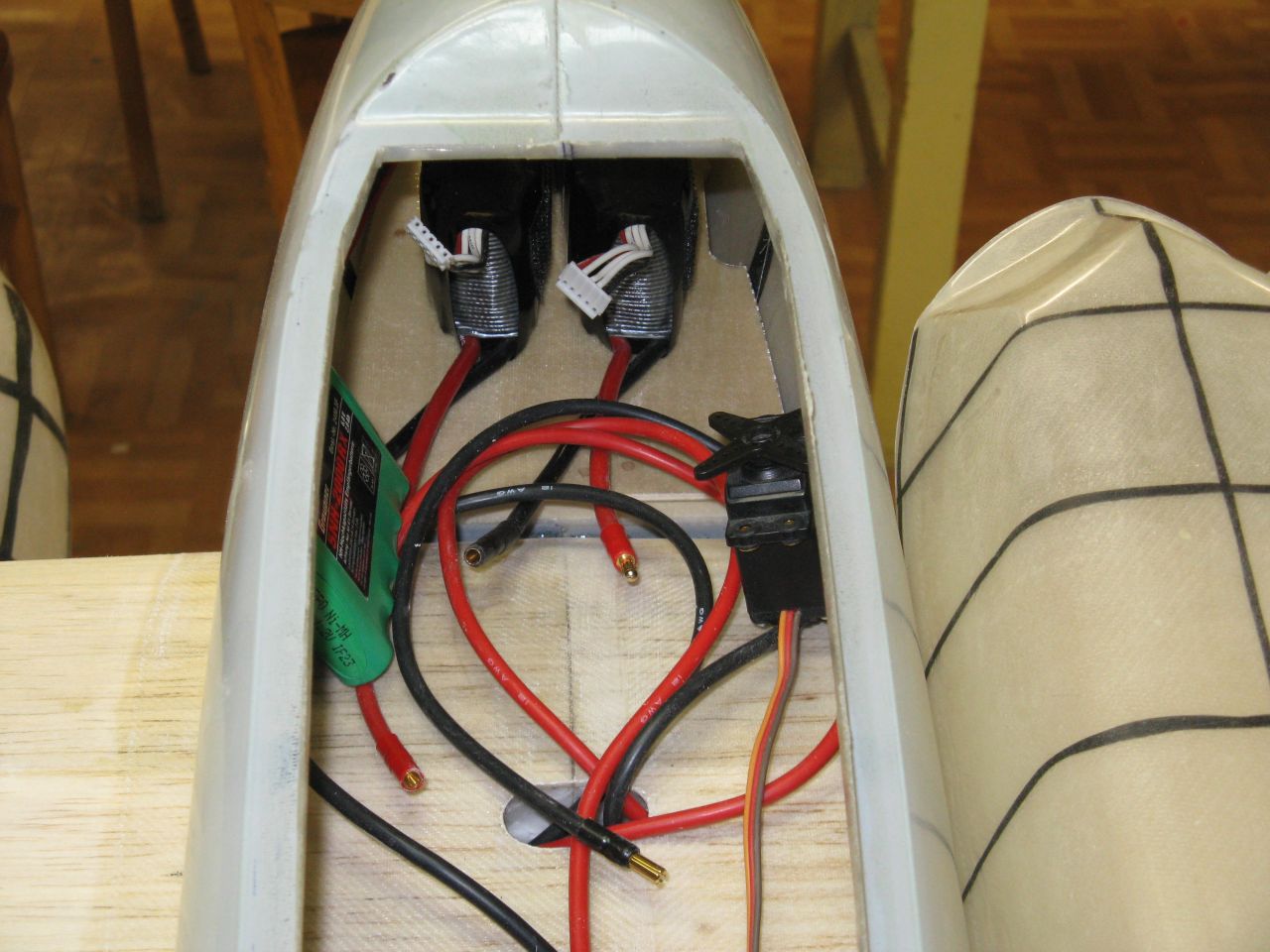

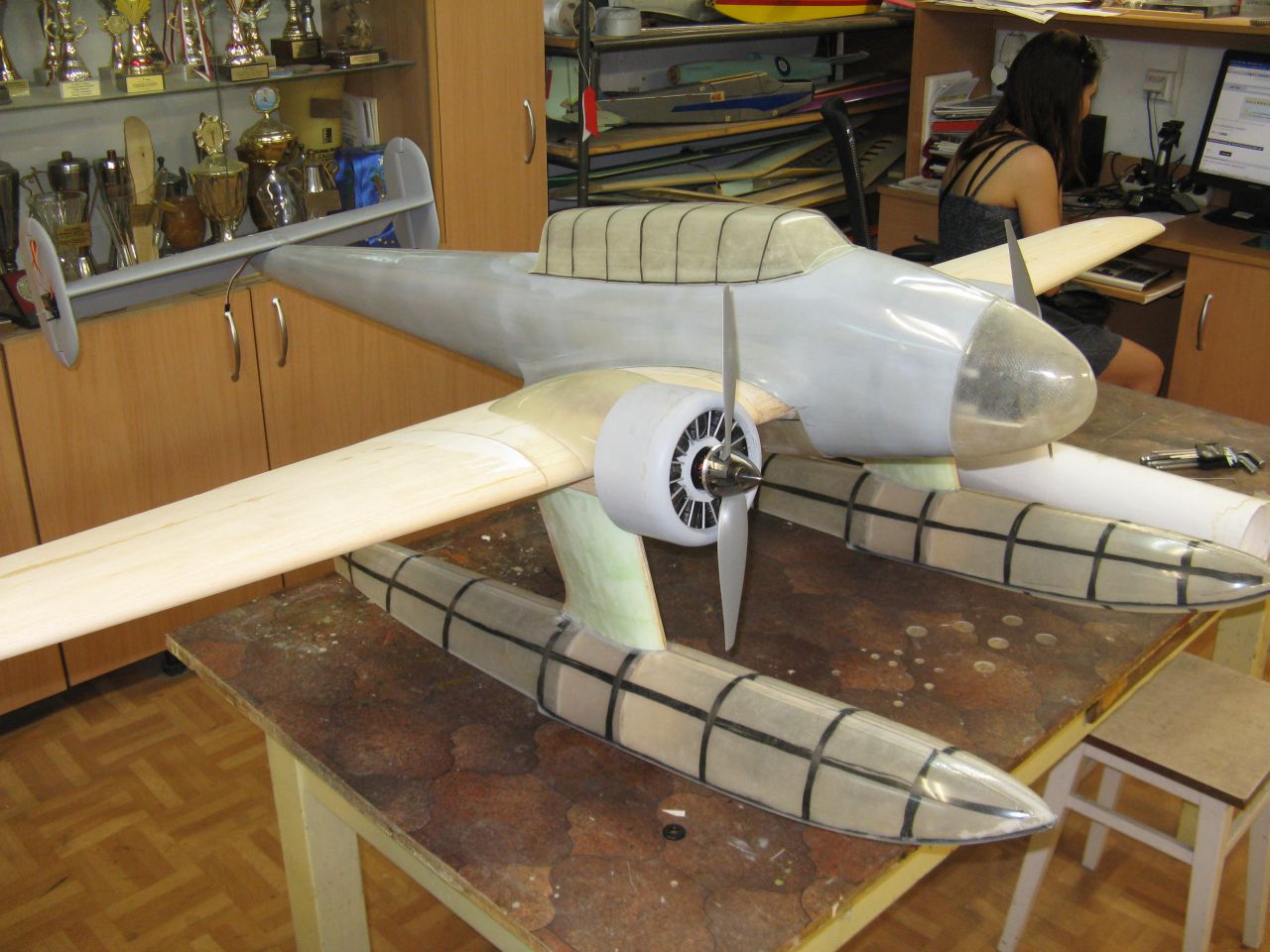

Wstępnie poskładałem model wraz z wyposażeniem aby sprawdzić, jak wygląda kwestia wyważenia. Okazuje się, że przy akumulatorach 4S wysuniętych trochę do przodu na specjalnej półce, środek ciężkości jest w odległości 125mm od natarcia czyli akurat tu, gdzie powinien być :D

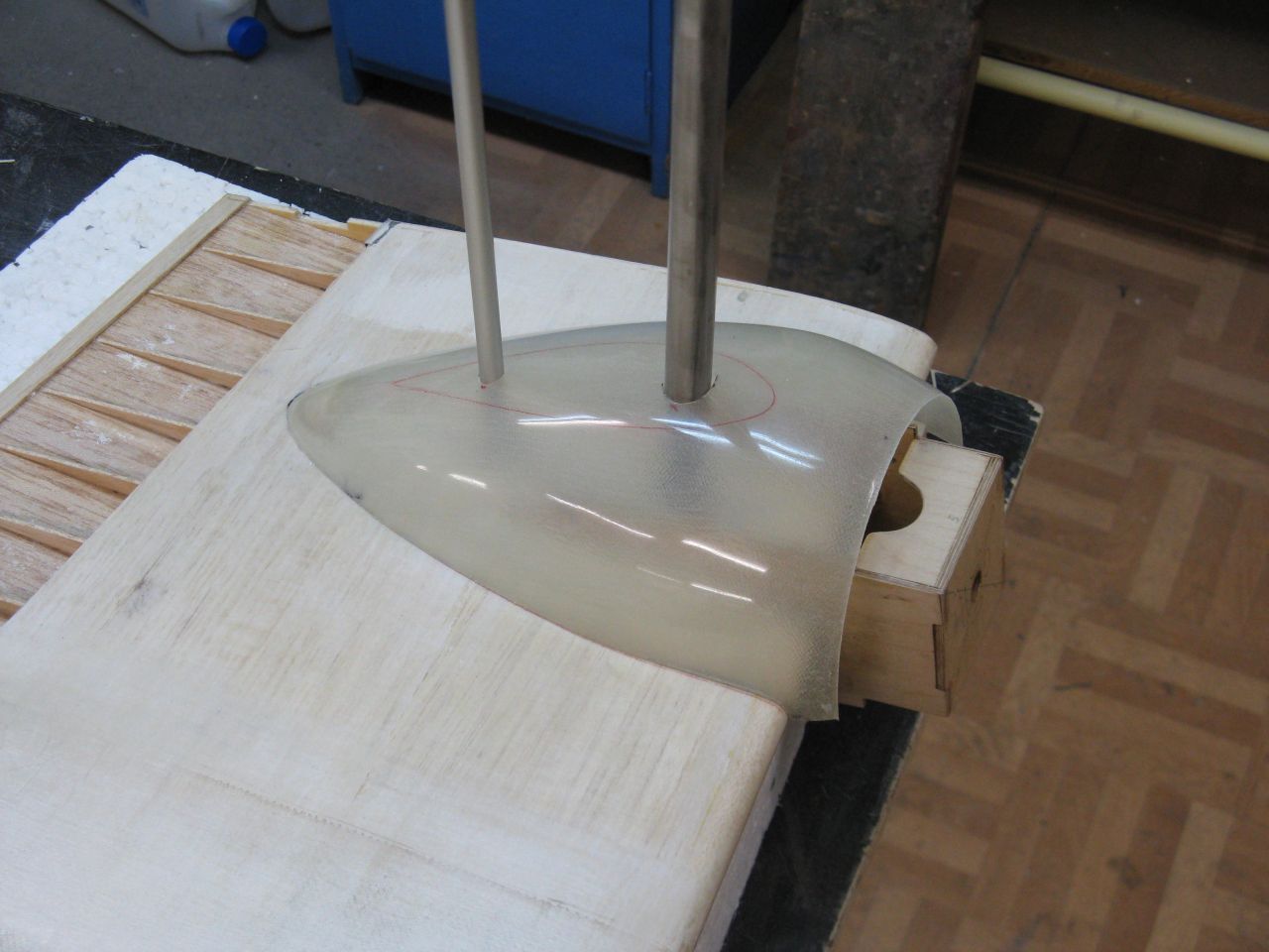

Krzysztof - mistrzostwo.
Baaardzo daleko mi do takich modeli i raczej za swego żywota żadnej formy nie zrobię ale...
Taki model to aż się kusi zrobić makietowo choćby w części.
Szklany nos - zrobić imitację strzelca choć na fotkach w wersji wodnosamolotu jest to chyba tylko jako pomieszczenie nawigatora-obserwatora ale te pakiety trochę psują efekt.
Można to przeboleć ale brakuje mi owalnych okien po bokach za przeszklonym nosem.
picture_0119a1eaa5adf7ba0ddf4eb3705141cf.jpg [ 133.1 KiB | Przeglądane 32461 razy ]
RWD-22.jpg [ 107.76 KiB | Przeglądane 32461 razy ]
Tydzien_3.jpg [ 34.48 KiB | Przeglądane 32461 razy ]
Nie chcę się mędrykować, bo za mało wiem i się znam. Może te korekty się robi na już uformowanym kadłubie, z resztą kabina też wymaga korekty, więc chyba to dopiero będzie robione. Bo chyba kabina będzie bardziej szklana?

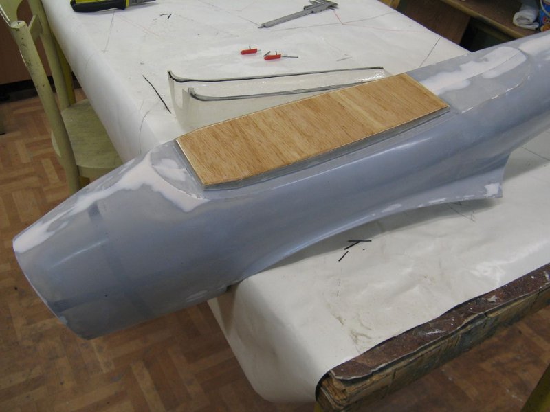

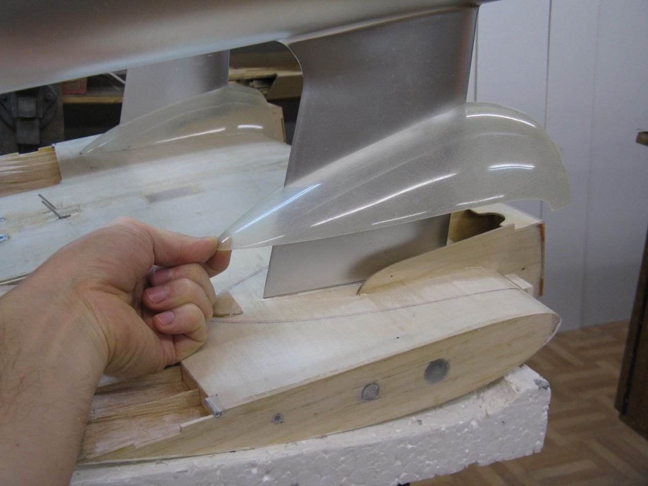

Trochę prac przy kadłubie. Pokrywa luku pod kabiną pilota, która ma na celu uszczelnienie modelu przed dostaniem sie wody, oraz fragment kadłuba pod skrzydłami.

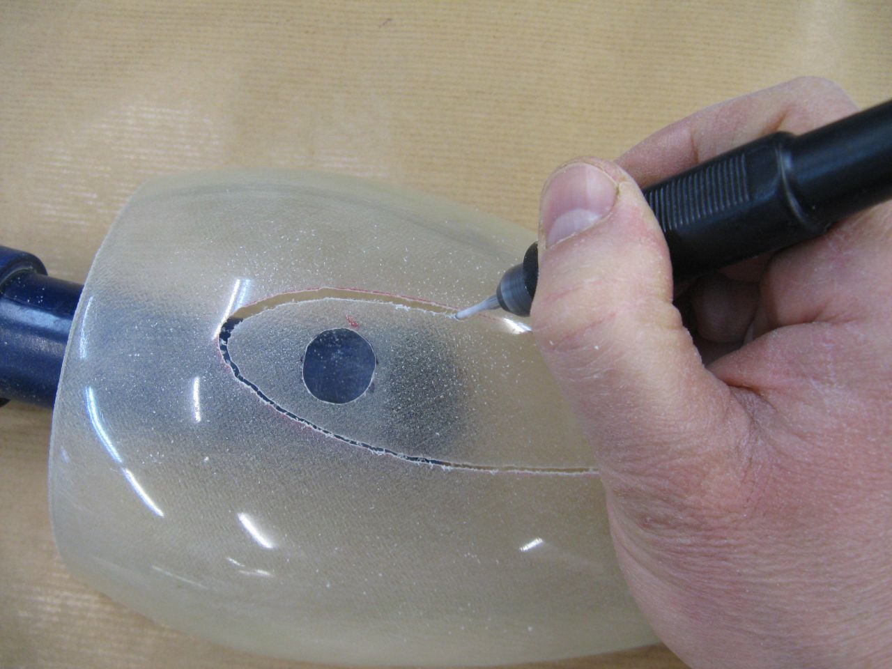

Trochę gimnastyki było z dopasowaniem osłon silników, przez które przechodziło mocowanie pływaków do skrzydeł. Początkowo chciałem przeciąć osłonę na pół, ale potem doszedłem do wniosku, że będzie ładniej jak wytnę otwór w kształcie kropli i przez niego włożę pływak.
