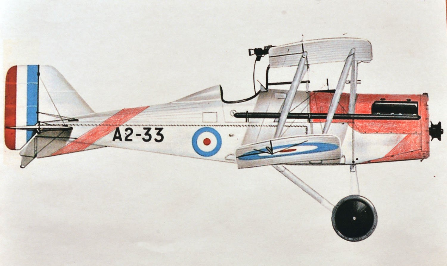

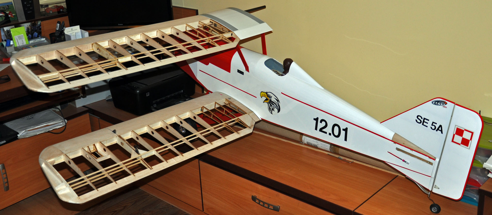

Powstaje zamysł następnego projektu elektrycznego giganta - modelu myśliwca SE 5a z czasów I Wojny Światowej. Samolot ten posiada również i epizod Polski.
Model dobrze nadaje do makietyzacji.
Rozpiętość skrzydeł to 2,0 m, przewidywana waga do lotu 6-7 kg, czas lotu 14-20 min. Napęd modelu będzie taki sam jak w PZL P.24, ale z mniejszym śmigłem. KIT produkowany jest pod napęd spalinowy, więc będzie to również kolejna modyfikacja konstrukcji pod kątem zastosowania napędu elektrycznego. Biorąc pod uwagę, że jest to 2m dwupłat będzie to największy model pół makieta z napędem elektrycznym jak do tej pory.
Zestaw KIT powinienem otrzymać do końca miesiąca. Główny opis będę prowadził na: http://pfmrc.eu/index.php?/topic/46849- ... uchockipl/ a tu zamieszę najciekawsze fragmenty z budowy i lotów.
Jak zawsze możecie Koledzy liczyć na rys historyczny samolotu, dokładny opis budowy bogato ilustrowany zdjęciami, filmy z lotów i opisy makietyzacji. Zapraszam Kolegów do śledzenia tematu. Oczywiście oponenci i sceptycy jak zawsze są mile widziani :)

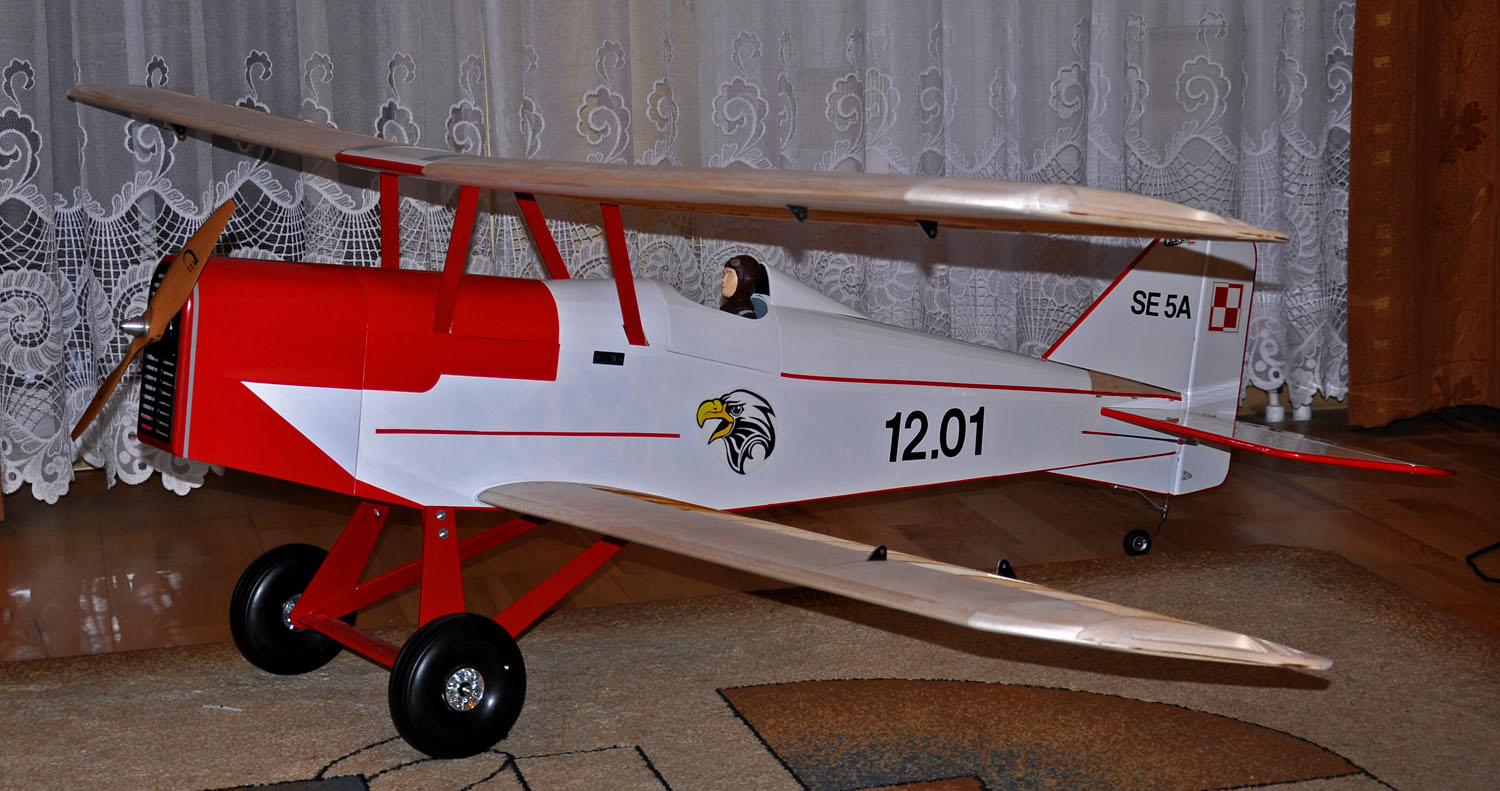

Na początek zdjęcie modelu i jego ubarwienie jakie mi chodzi po głowie:
Malowanie 01.jpg [ 170.25 KiB | Przeglądane 26057 razy ]

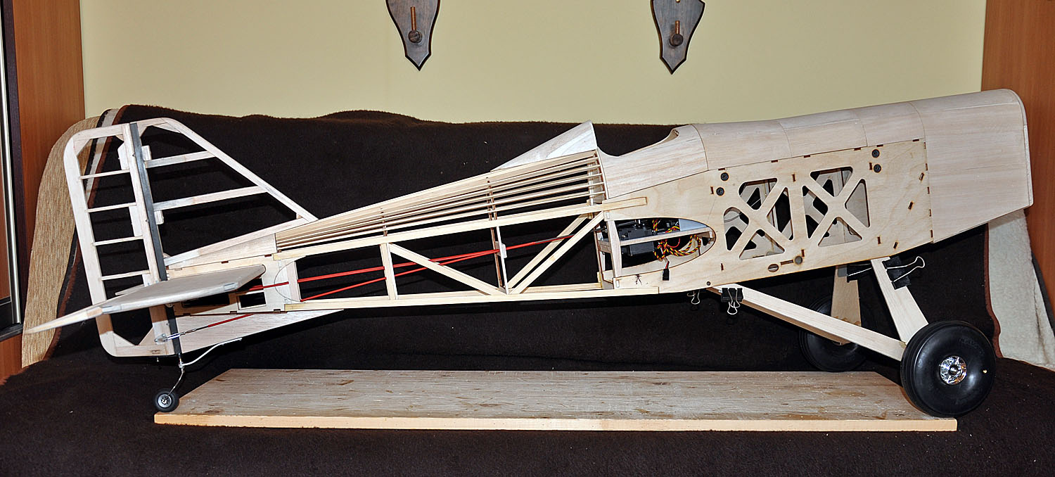

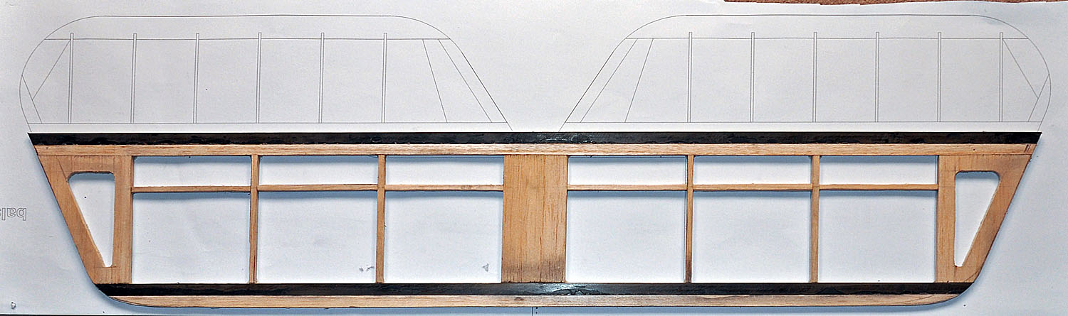

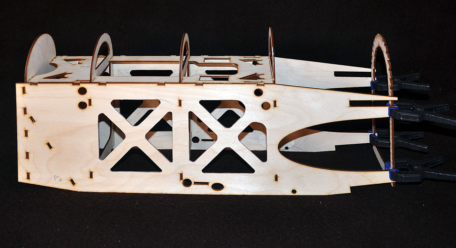

Powstają pierwsze elementy modelu:
SW03.jpg [ 140.61 KiB | Przeglądane 25939 razy ]
Napęd01.jpg [ 344.2 KiB | Przeglądane 25939 razy ]
Kadłub02.jpg [ 188.11 KiB | Przeglądane 25939 razy ]

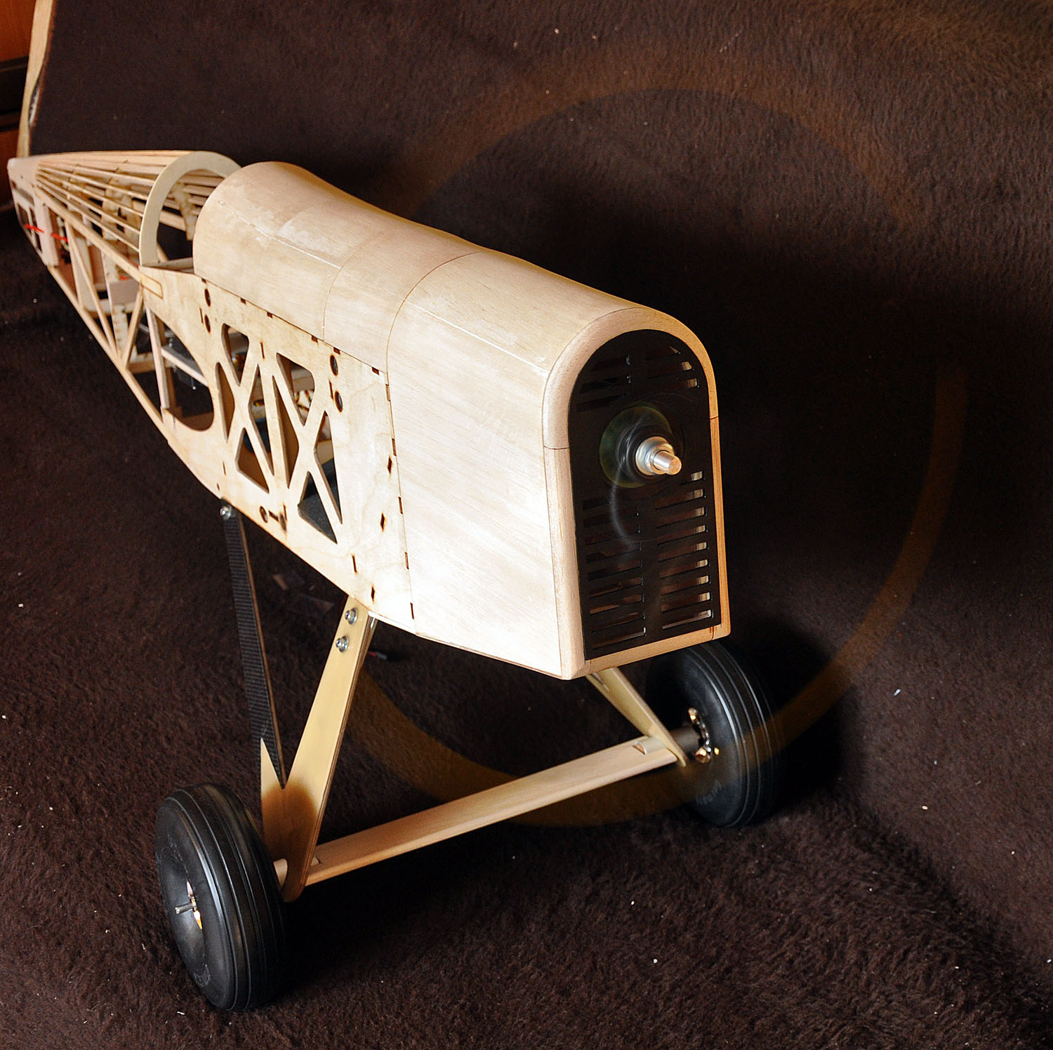

 Tytuł: Re: SE 5A Angielski myśliwiec z czasów I WŚ
PostNapisane: poniedziałek, 29 września 2014, 15:32
Parę zdjęć i filmik z budowy modelu:
Głowica 13.jpg [ 162.13 KiB | Przeglądane 25707 razy ]
Podwozie 13.jpg [ 222.78 KiB | Przeglądane 25707 razy ]

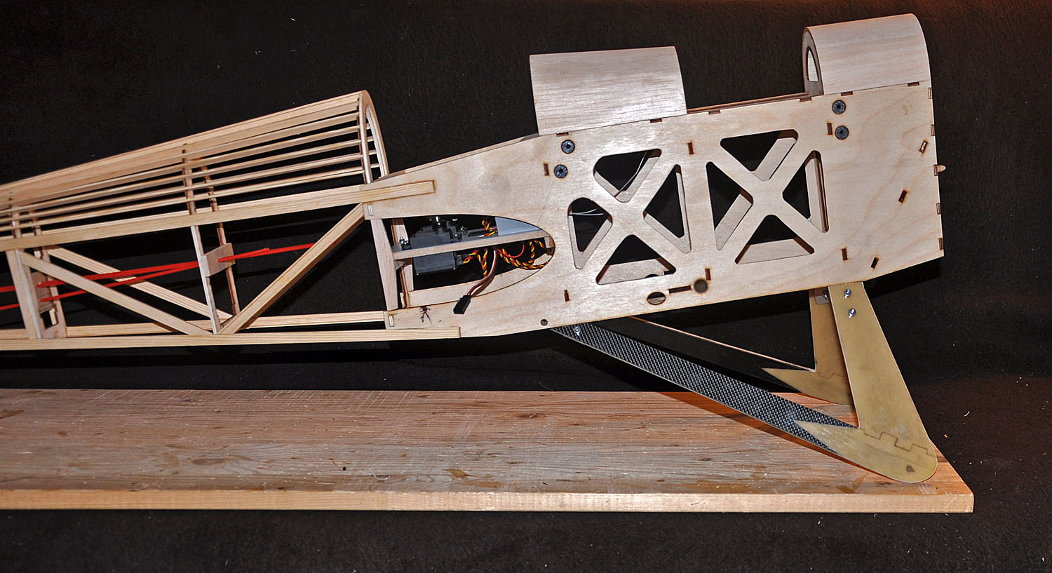

Podwozie zalaminowane i przykręcone do kadłuba.
Podwozie 16.jpg [ 255.7 KiB | Przeglądane 25646 razy ]

Najlepiej taką wyrzynarkę do której później będzie można dokupić zapasowe piłki. Mój kolega kupił sobie taką nietypową i teraz szuka piłek po całej europie.
Podwozie się rozwija :-)
Podwozie 24.jpg [ 338.57 KiB | Przeglądane 25576 razy ]

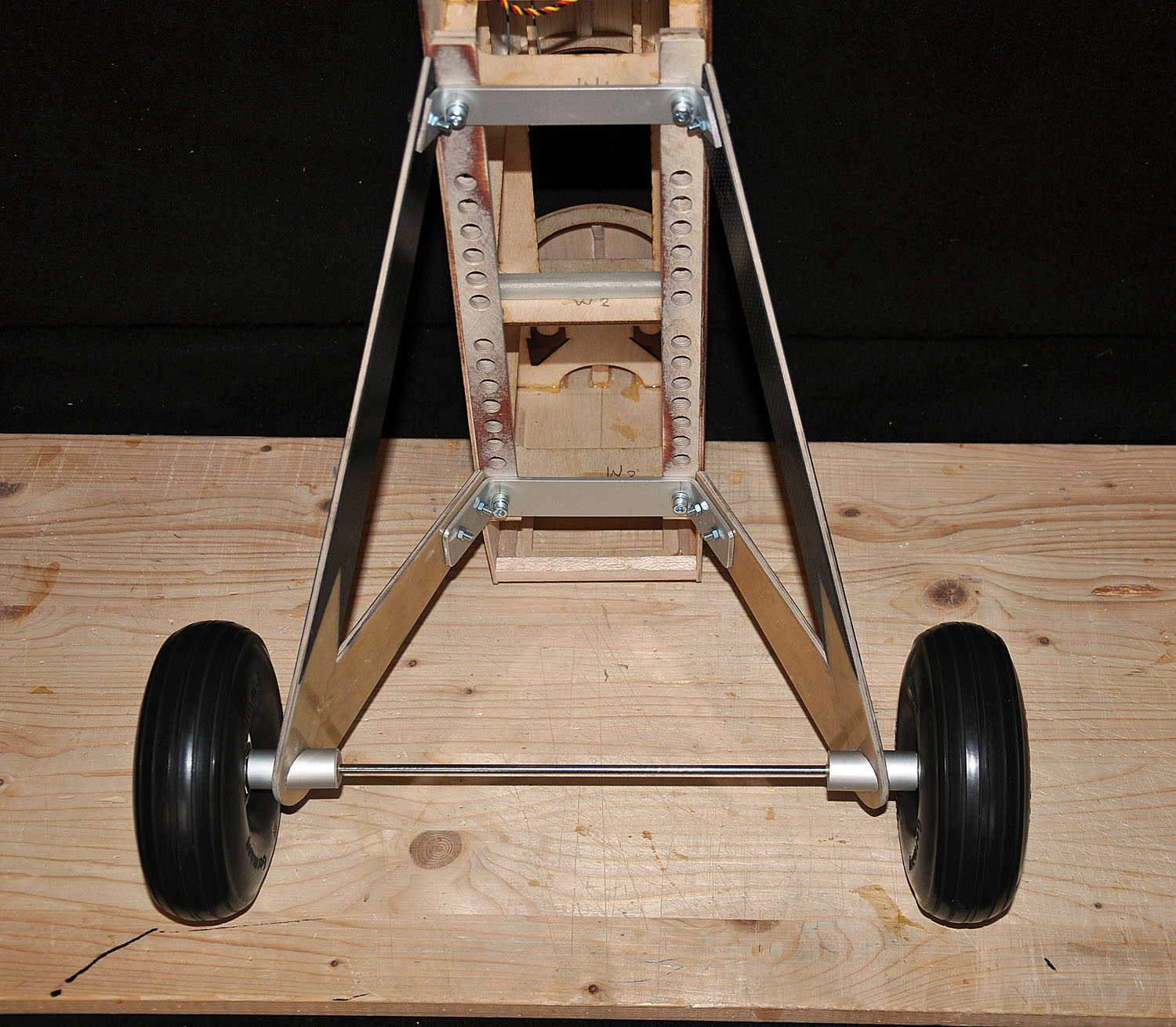

PostNapisane: środa, 1 października 2014, 17:50
Jak jest wykonane podwozie? Czy to kanapka węgla, laminatu i sklejki?
PostNapisane: środa, 1 października 2014, 21:52
Tak to jest kanapka: sklejka lotnicza 3mm i laminat oraz węgiel 1 mm z obu stron. Pomiędzy warstwami drobna mata szklana dla wzmocnienia przylegania warstw do siebie.
Szczegóły pod adresem:
http://pfmrc.eu/index.php?/topic/46849- ... pl/page-13 #252

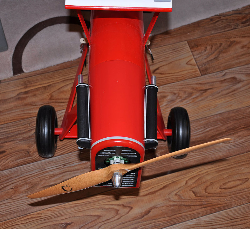

A w moim SE 5 a trwają prace przy napędzie:
Napęd08.jpg [ 243.11 KiB | Przeglądane 20785 razy ]

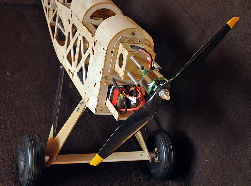

Dzisiaj model zakręcił po raz pierwszy śmigłem. Oczywiście na pół pakietu żeby mi z domu nie wyleciał na wolność.
Napęd10.jpg [ 371.34 KiB | Przeglądane 20710 razy ]
Napęd11.jpg [ 305.34 KiB | Przeglądane 20710 razy ]

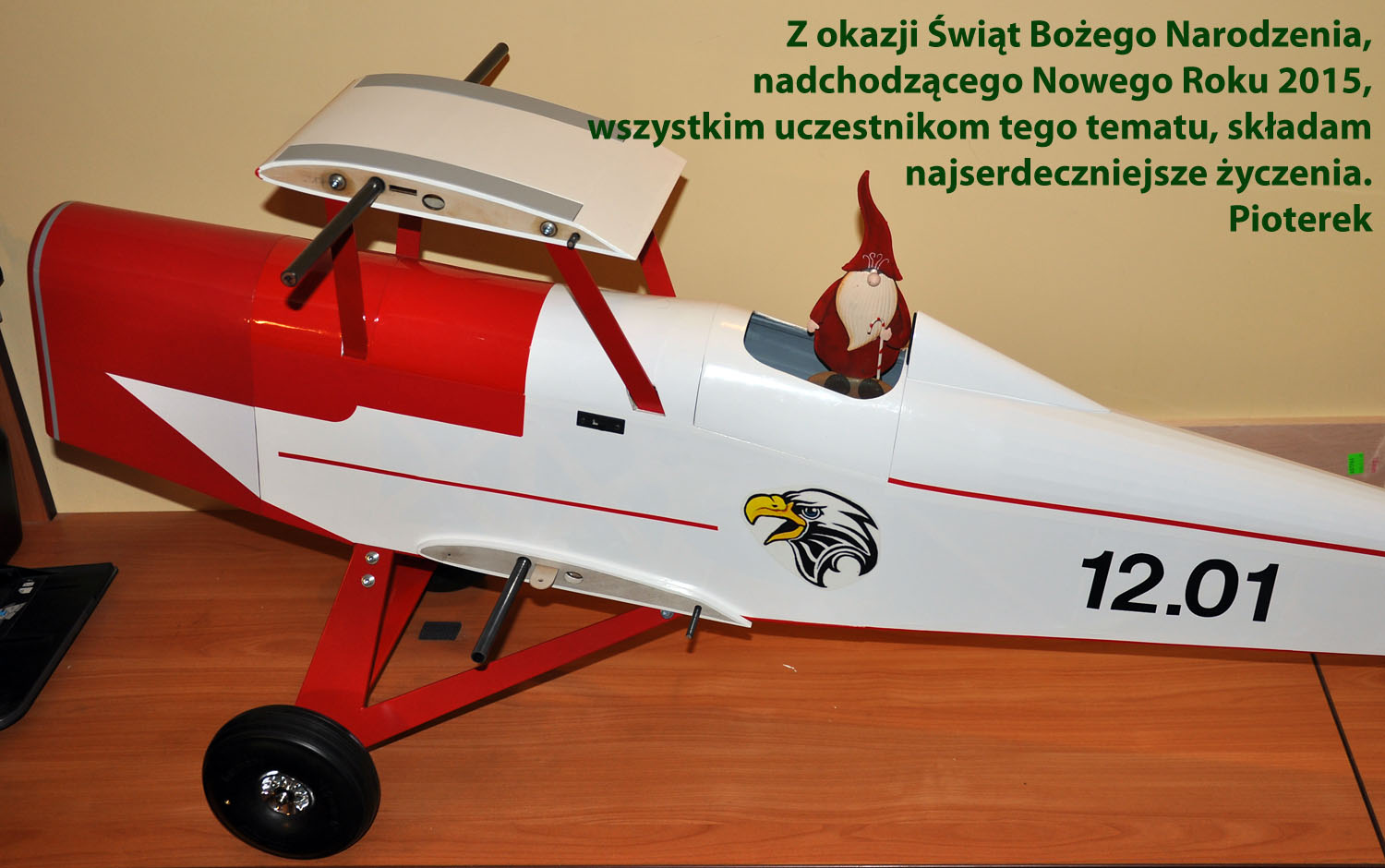

PostNapisane: środa, 24 grudnia 2014, 12:43

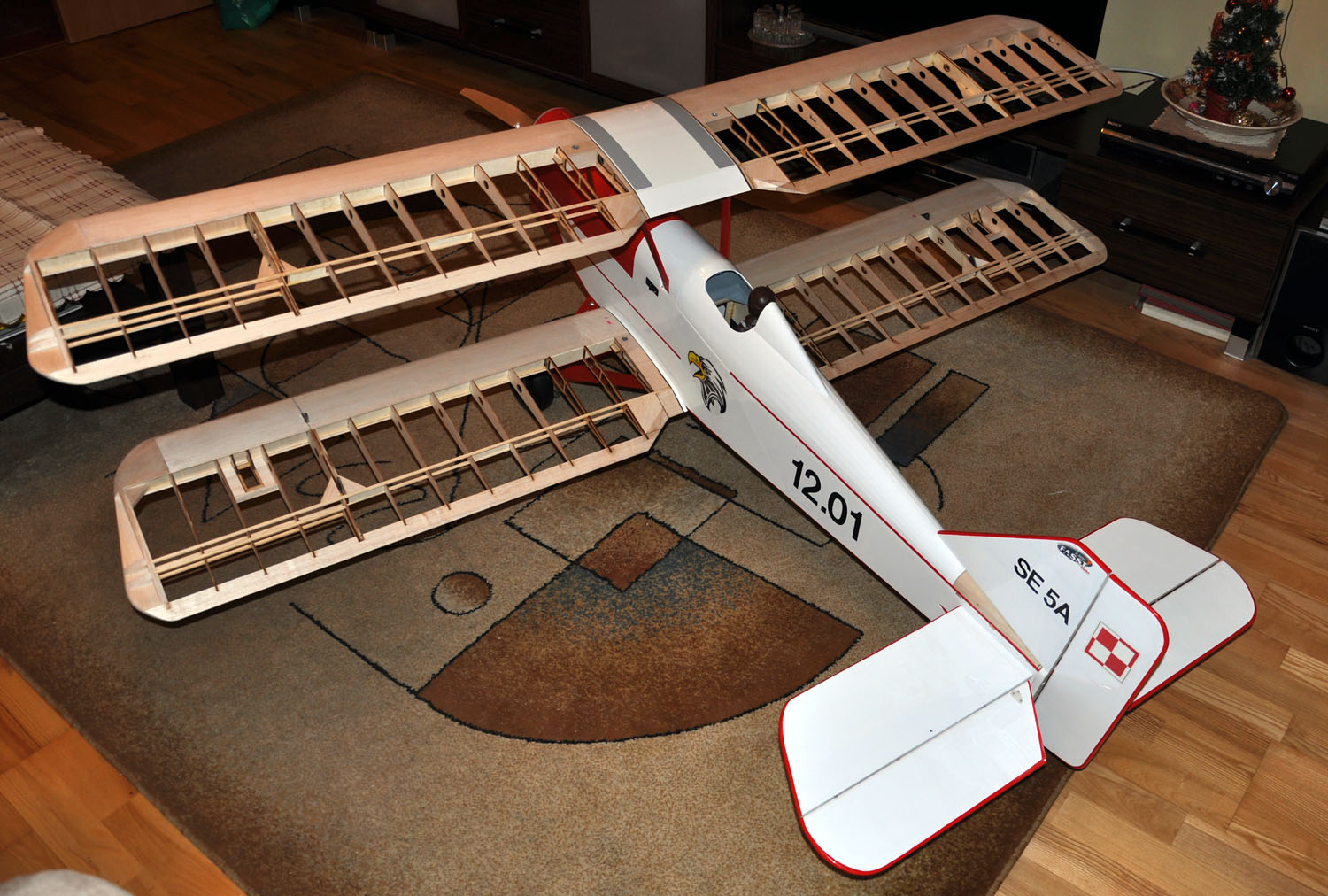

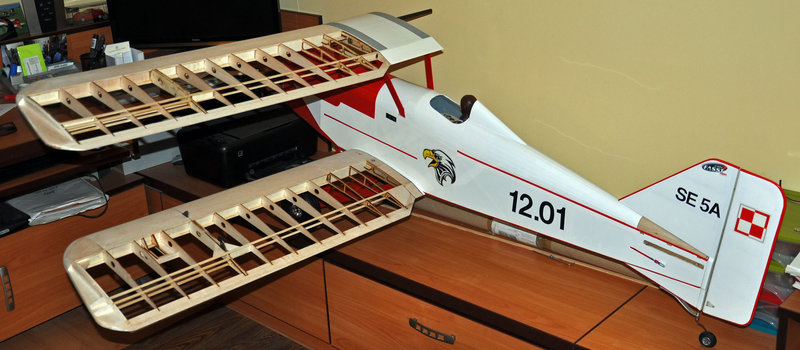

W między czasie przybyły trzy skrzydła:
Życzenia.jpg [ 198.34 KiB | Przeglądane 20488 razy ]
Model 04.jpg [ 273.95 KiB | Przeglądane 20488 razy ]
Model 02.jpg [ 341.25 KiB | Przeglądane 20488 razy ]

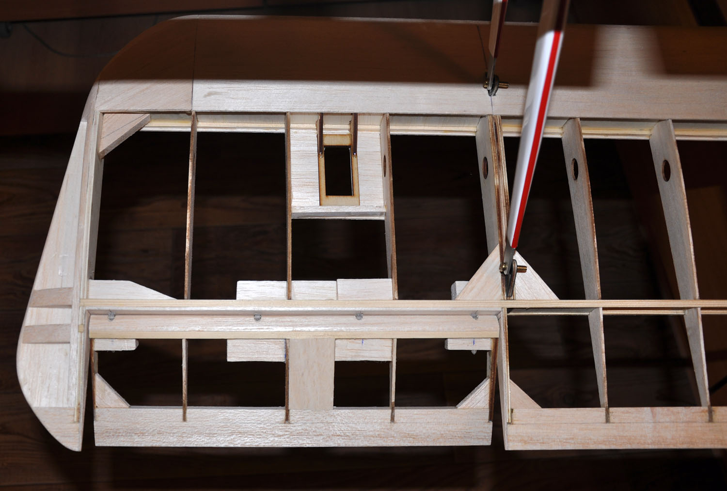

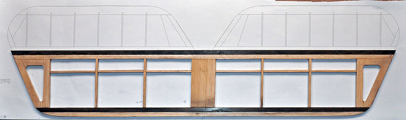

PostNapisane: czwartek, 15 stycznia 2015, 21:18
Dzisiaj zakończyłem montaż lotek. Zmieniłem trochę kształt lotek zmieniłem nie ruszając obrysu skrzydła
Lotka 04.jpg [ 187.77 KiB | Przeglądane 20211 razy ]
Lotka 03.jpg [ 152.23 KiB | Przeglądane 20211 razy ]

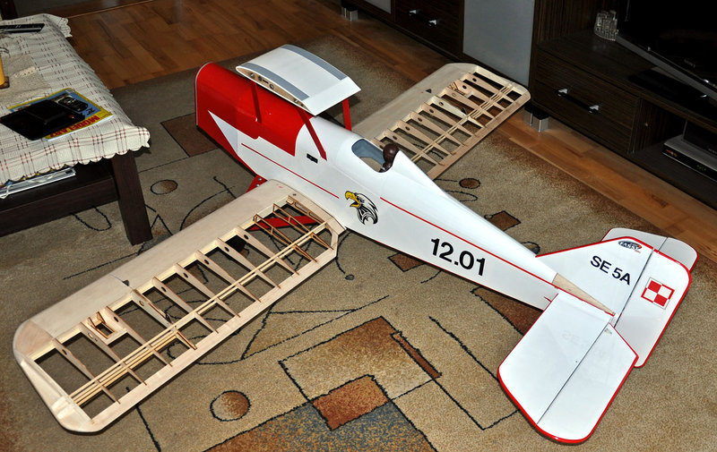

I budujemy dalej

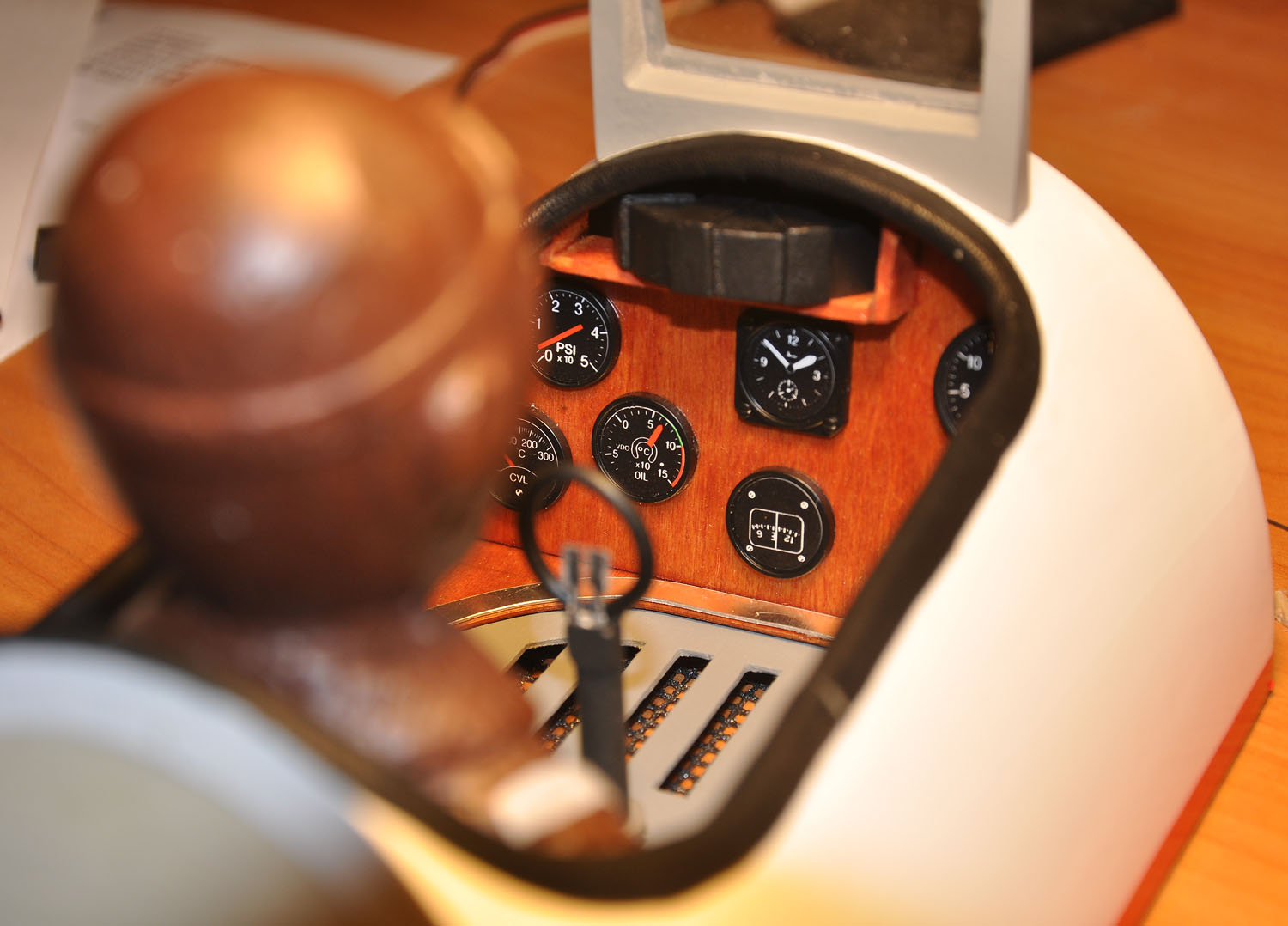

PostNapisane: niedziela, 1 lutego 2015, 20:08

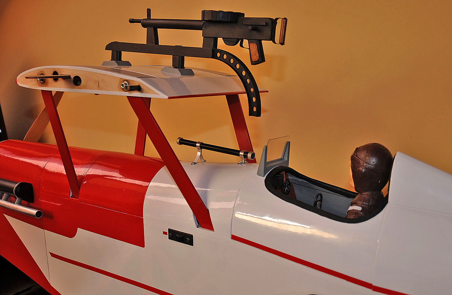

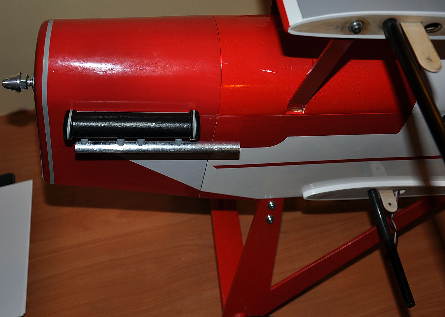

Parę elementów makietyzacji modelu
Kabina06.jpg [ 176.25 KiB | Przeglądane 20012 razy ]
Karabin 05.jpg [ 192.42 KiB | Przeglądane 20012 razy ]
maska silnika 23.jpg [ 336.39 KiB | Przeglądane 20012 razy ]
maska silnika 21.jpg [ 189.98 KiB | Przeglądane 20012 razy ]
celownik KG 02.jpg [ 180 KiB | Przeglądane 20012 razy ]

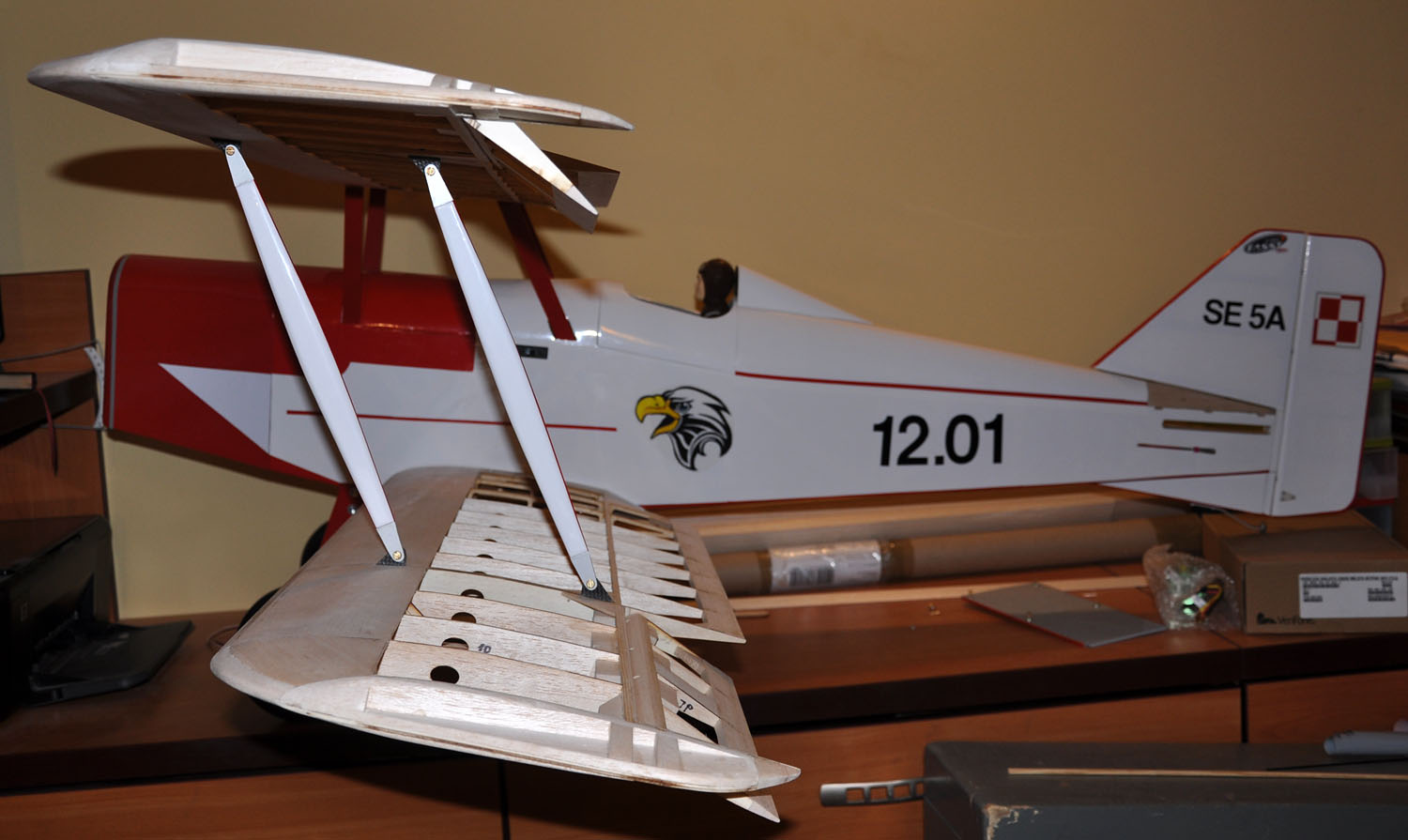

I model gotowy do oblotu:

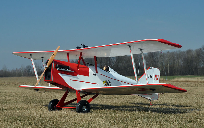

PostNapisane: piątek, 20 marca 2015, 22:06

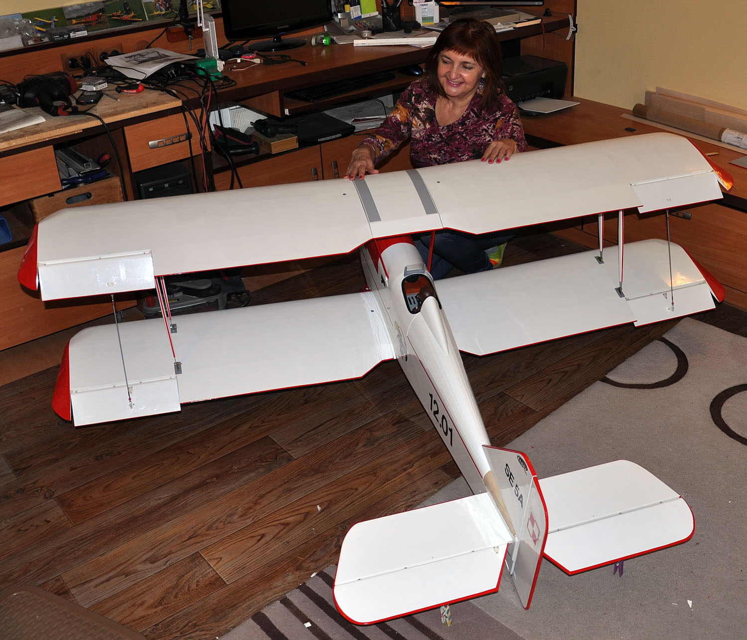

No i dzisiaj mój seciak poleciał
Oblot 06.jpg [ 324.22 KiB | Przeglądane 19641 razy ]
