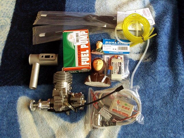

planowany napęd to silnik benzynowy RCGF 15cm , który to odkupiłem od naszego kolego z forum.
szczegółowe informacje o tym silniku można znaleźć tutaj http://www.modelmotor.pl/silnik-15-cm3-rcgf-15.html
wyposazenie.jpg [ 215.52 KiB | Przeglądane 26221 razy ]
Wstępne docieranie będę robił w poniedziałek ale nie mogę dostać oleju Castrol 2T mineralny. Zaproponowano mi orlenowski zamiennik tylko nie wiem czy na takim można docierać ten silnik.
Zasilanie zapłonu będzie zrealizowanie na pakiecie 2S 1300mAh 30C/5C. oraz układ KILL Switch

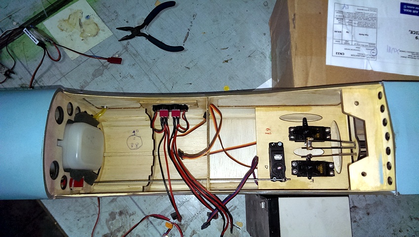

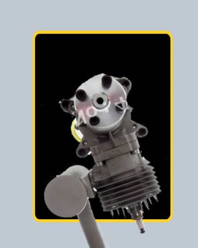

Dawno nic tu nie pisałem bo i czasu na modelowanie jakoś mało, przez ostatnie dwa dni coś tam podziubałem.
Zdjęcie0033.jpg [ 160.4 KiB | Przeglądane 25810 razy ]

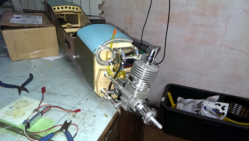

Niestety pojawił się problem ze serwem od podwozia TGY 50700M pomimo 7kg ciągu nie daje rady i podczas testów już wyjechało przekładnie. Muszę kupić jakieś podobne serwo ok 8kg low profile ale na metalowej przekładni. Serwo już zamówione HXT 9610
kolejna sprawa to montaż silnika czy silnik może być zamontowany w takiej pozycji
silnik.jpg [ 43.13 KiB | Przeglądane 25810 razy ]

 Tytuł: Re: Messerschmitt Bf 109 1/6
PostNapisane: środa, 10 lipca 2013, 11:53
Posty: 619
Wiek: 40
Może Meloow :D :D
Jak montują je całkiem cylindrem w dół, to i lekko skręcony też będzie działał :D :D
PostNapisane: piątek, 19 lipca 2013, 18:33
Posty: 165
Marcin,benzynowka zadiala w kazdejpozycji i o to sie niie martw. Kurcze ale mam zaleglosci , teraz dopiero widze Twoj nowy nabytek, ladniutki. Niebawem pewnie oblot to znowu szczeki do zbierania 8-) przepraszam ze tak smiesznie pisze ale nie mam mozliwosci wstawiania polskich znakow a na dodatek z tableta i klawiatora mala a moje paluchy za grube :lol:

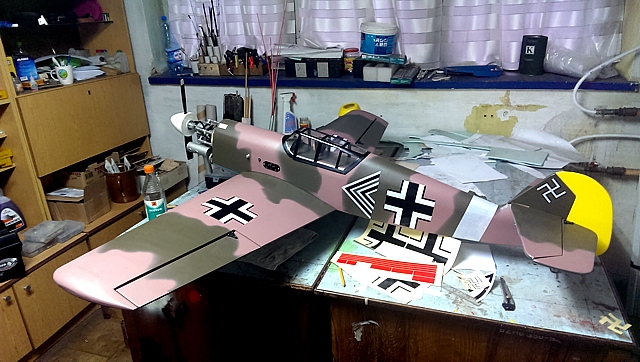

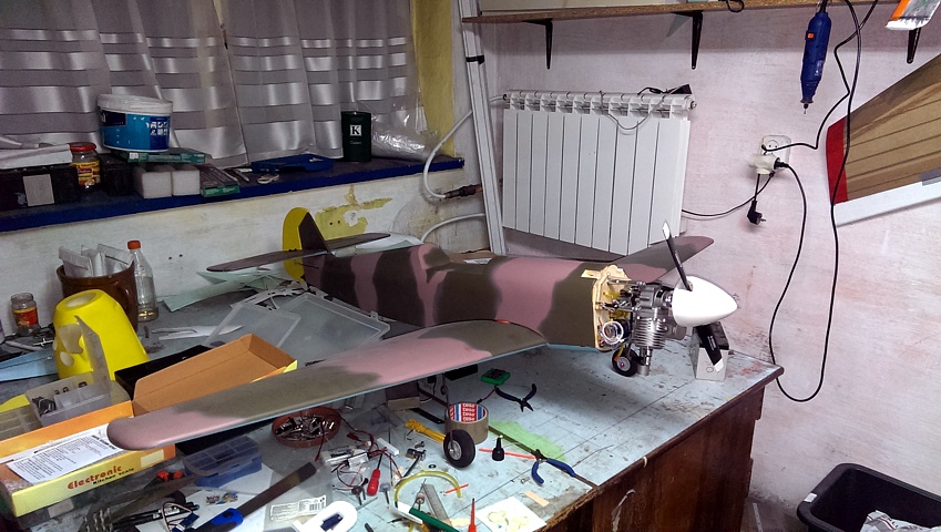

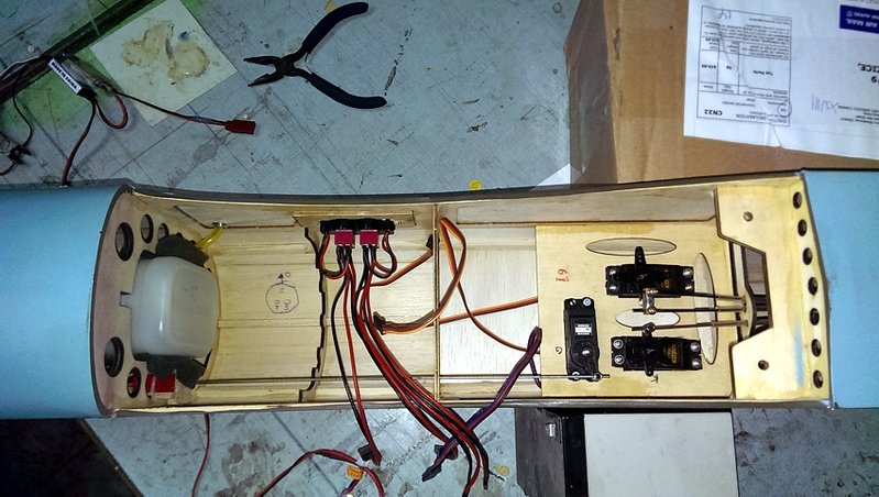

PostNapisane: niedziela, 24 listopada 2013, 00:11

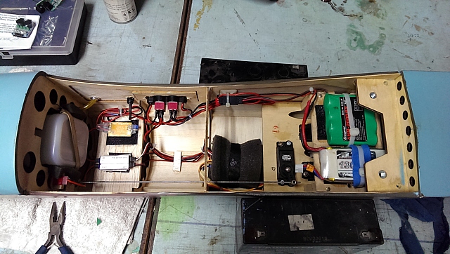

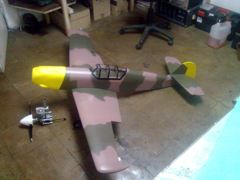

Co by nie było że nic się nie dzieje :)
na chwilę obecną model wygląda tak
me109.jpg [ 173.19 KiB | Przeglądane 18761 razy ]
Dziś uruchomiłem silnik popyrkał ze 15 minut - próbowałem kołować. podczas kołowania kilka razy zgasiłem silnik (zachaczył śmigłem o ziemię) ale od razu odpalił , myślałęm że regulacja silnika zrobiona poprawnie. Nie wiem tylko dlaczego po normalnym zgaszeniu czyli wyłączeniu zapłonu, nie już chciał ponownie odpalić :( walczyłem z 10 minut. Może ktoś w was ma dostęp do polskiej instrukcji do silnika RFGC 15 cm ?
Model jednak trochę bardziej rozbudowaną ma elektrykę. Jak widać na zdjęciu serwa są pod pakietami, musiałem dorobić taką drugą pułeczkę.
me109_1.jpg [ 170.19 KiB | Przeglądane 18761 razy ]
Niestety martwi mnie podwozie. Model ma nie dość że małe kółeczka i każda dziurka w ziemi powoduje że wpada w nie koło a model kapotuje. Przymierzałem koła 110mm i jest o niebo lepiej ale wtedy nici z chowanego podwozia. Dodatkowo golenie są dość miękkie i model "ślicznie" kołysze się na boki, choć może to nie będzie miało aż takiego wpływu ,a start i lądowanie.
Aaaa zapomniał bym dodać że model wylądował na wadze i z paliwem ok 1/2 zbiornika waży 3,6kg czyli chyba nie jest źle. Jutro postaram się wyważyć model i podać ostateczną wagę.

PostNapisane: niedziela, 24 listopada 2013, 12:50
'Hakenkrojca' celowo odwróciłeś?
PostNapisane: niedziela, 24 listopada 2013, 13:01
Nie to robota skośnookich, zresztą cała ta "kalkomania" jest dość lipna.
