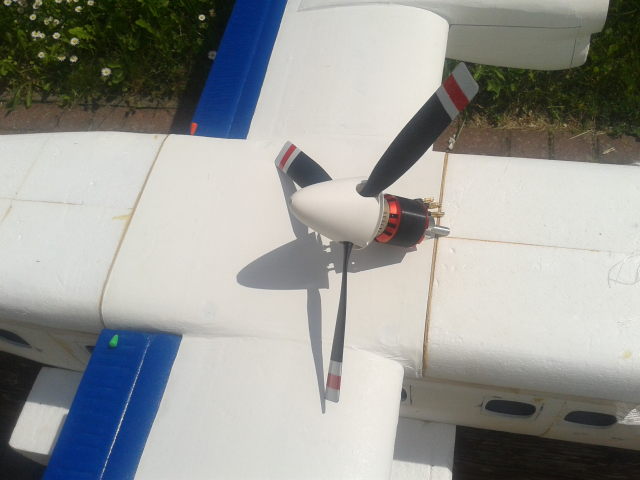

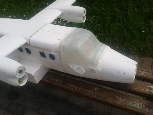

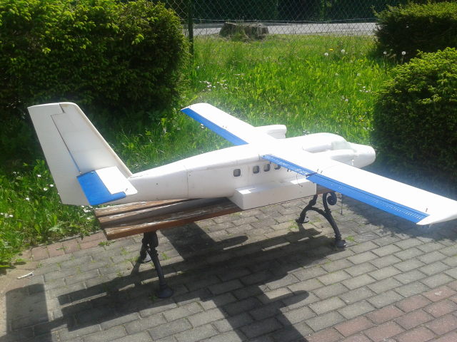

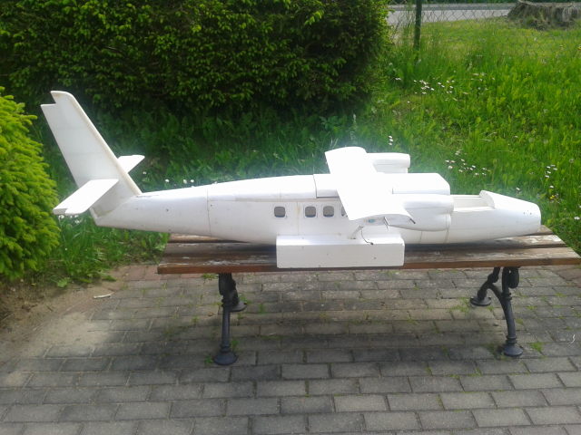

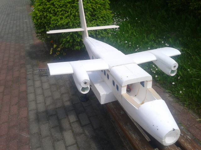

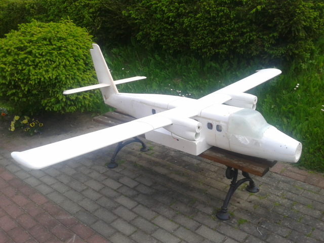

Aby wyrwać się z kowidowego marazmu zacząłem budowę czegoś nowego. Będzie taki:
IMG_1786 (1).JPG [ 92.33 KiB | Przeglądane 13034 razy ]
DHC6 Twin Otter
Podstawowe dane modelu
rozpiętość 2,5 m
długość 2,09 m
masa założona 7 kg
napęd 2x DUALSKY 3520 820 KV
pakiety napędowe 2x 4S 5000mAh
śmigła 3 łopatowe 11x7
Zdjęcie0061 (1).jpg [ 62.75 KiB | Przeglądane 13034 razy ]
Zdjęcie0062 (1).jpg [ 75.31 KiB | Przeglądane 13034 razy ]
Zdjęcie0065 (1).jpg [ 52.25 KiB | Przeglądane 13034 razy ]
Zdjęcie0066 (1).jpg [ 70.96 KiB | Przeglądane 13034 razy ]
Zdjęcie0067 (1).jpg [ 86.42 KiB | Przeglądane 13034 razy ]
Zdjęcie0069 (1).jpg [ 48.57 KiB | Przeglądane 13034 razy ]
Okienka i kołpaki śmigieł wydrukował Joker, za co mu serdecznie dziękuję. W tym sezonie planuję oblot w wersji lądowej. Pływaki to nieco dłuższa historia.
Oczywiście wszystkie elementy styropianowe też zostały wycięte przez Jokera na jego maszynie CNC.
Pozdrawiam Filip

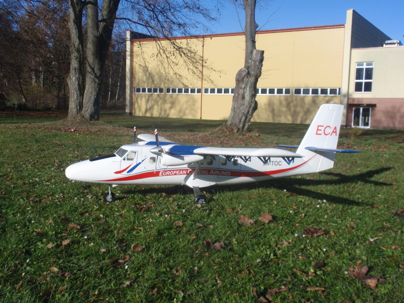

Model prawie gotowy do oblotu. Zostały jeszcze do wklejenia rury wydechowe i jakieś drobne regulacje. Ku mojemu zaskoczeniu model waży gotowy do lotu 5,9 kg.
P1010461_1.JPG [ 140.91 KiB | Przeglądane 12344 razy ]
P1010460_1.JPG [ 150.11 KiB | Przeglądane 12344 razy ]
P1010459_1.JPG [ 124.33 KiB | Przeglądane 12344 razy ]
P1010458_1.JPG [ 141.78 KiB | Przeglądane 12344 razy ]
Pozdrawiam Filip
 Tytuł: Re: DHC6 Twin Otter
PostNapisane: wtorek, 9 listopada 2021, 22:57
No i brawo :!: :!: :!:
Twin Otter i tyle. Jak to Filip.
Szykuj operatora na oblot. :o :D

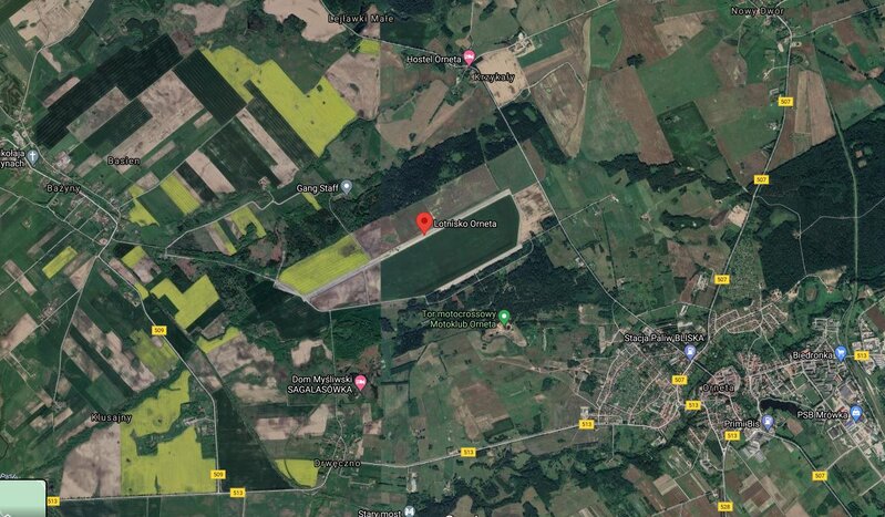

Lotnisko faktycznie fajne . Pozostałości lotniska pułku myśliwskiego w Ornecie . Pas w połowie wysadzony w powietrze to i spokój .
PostNapisane: sobota, 13 listopada 2021, 12:54
czy to nie jest fajne miejsce na zlot :mrgreen: Dużo wolnej przestrzeni wokoło, baza noclegowa w okolicy :P
Przechwytywanie.JPG [ 261.77 KiB | Przeglądane 12103 razy ]
PostNapisane: sobota, 13 listopada 2021, 17:40
Darku, jak nie prundu, to nie bardzo, chociaż tylko 220km :D
PostNapisane: sobota, 13 listopada 2021, 21:05
Brak prądu to nie problem . Tam jest bardzo często zakaz lotów , lotnisko wykorzystuje wojsko . Myśliwce z Malborka ćwiczą naloty .
