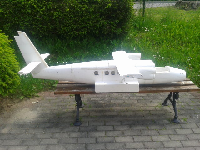

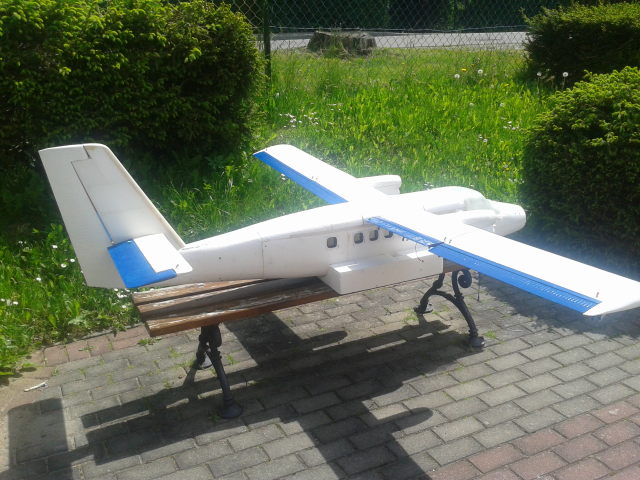

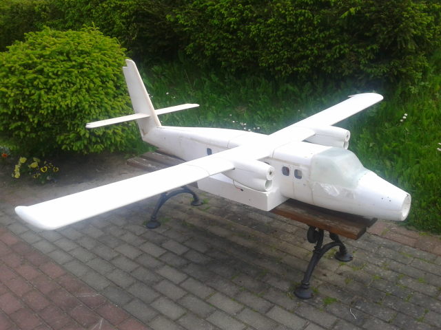

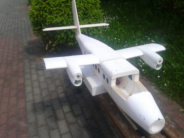

Aby wyrwać się z kowidowego marazmu zacząłem budowę czegoś nowego. Będzie taki:
IMG_1786 (1).JPG [ 92.33 KiB | Przeglądane 12990 razy ]
DHC6 Twin Otter
Podstawowe dane modelu
rozpiętość 2,5 m
długość 2,09 m
masa założona 7 kg
napęd 2x DUALSKY 3520 820 KV
pakiety napędowe 2x 4S 5000mAh
śmigła 3 łopatowe 11x7
Zdjęcie0061 (1).jpg [ 62.75 KiB | Przeglądane 12990 razy ]
Zdjęcie0062 (1).jpg [ 75.31 KiB | Przeglądane 12990 razy ]
Zdjęcie0065 (1).jpg [ 52.25 KiB | Przeglądane 12990 razy ]
Zdjęcie0066 (1).jpg [ 70.96 KiB | Przeglądane 12990 razy ]
Zdjęcie0067 (1).jpg [ 86.42 KiB | Przeglądane 12990 razy ]
Zdjęcie0069 (1).jpg [ 48.57 KiB | Przeglądane 12990 razy ]
Okienka i kołpaki śmigieł wydrukował Joker, za co mu serdecznie dziękuję. W tym sezonie planuję oblot w wersji lądowej. Pływaki to nieco dłuższa historia.
Oczywiście wszystkie elementy styropianowe też zostały wycięte przez Jokera na jego maszynie CNC.
Pozdrawiam Filip

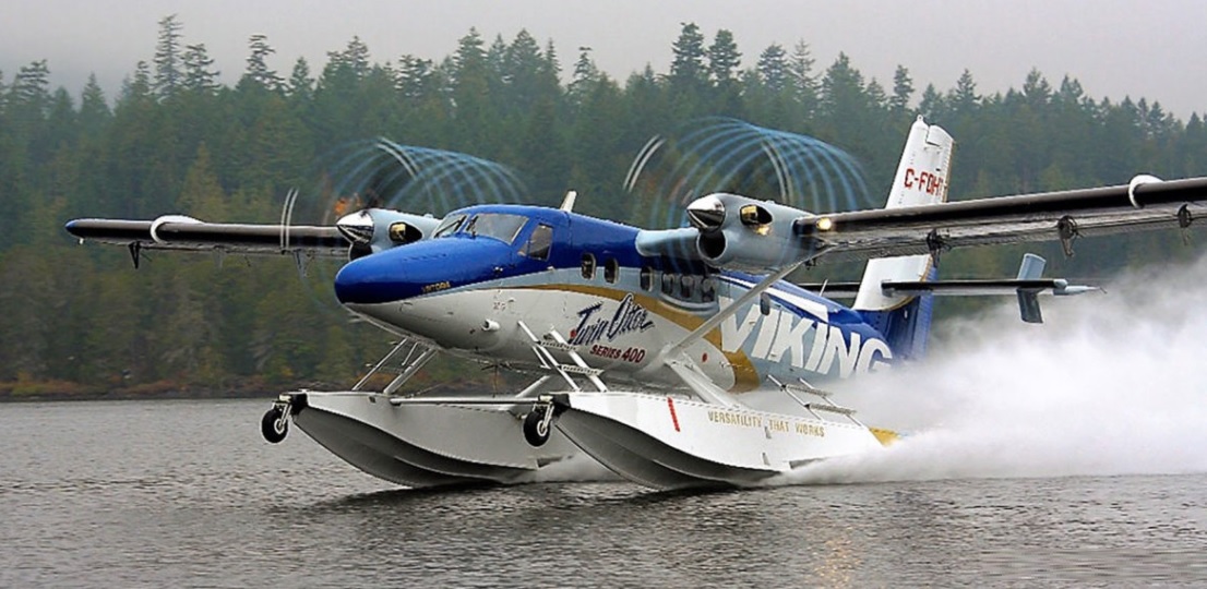

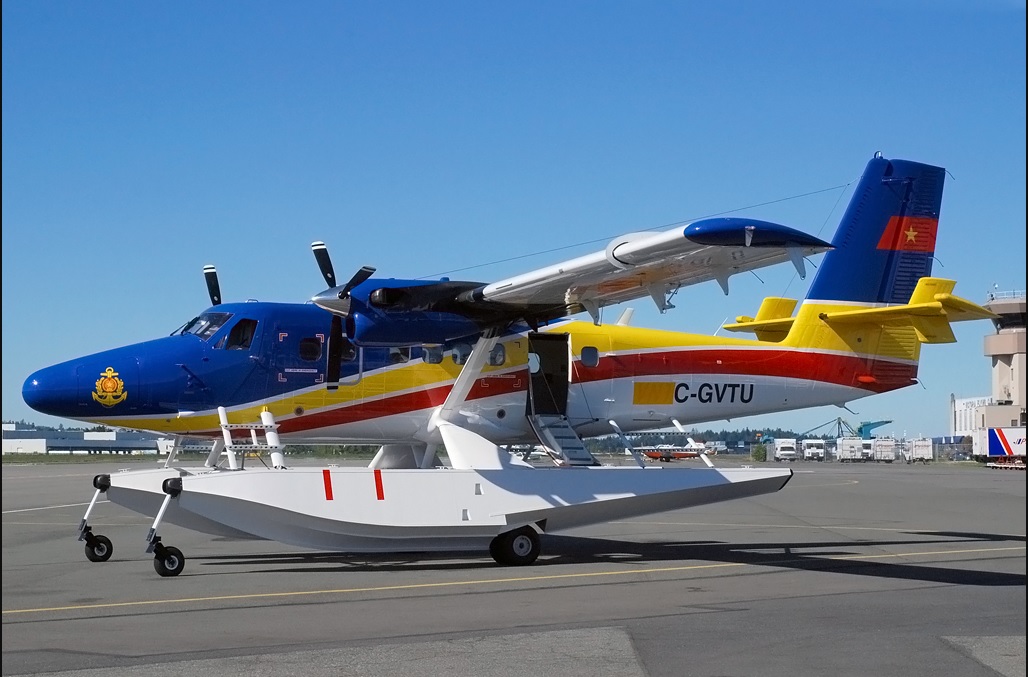

Malowania tego samolotu jest do wyboru nieograniczona ilość... :D
0Dh.jpg [ 118.67 KiB | Przeglądane 12874 razy ]
filips1 napisał(a):
...a pływaki to dopiero na przyszły sezon.
filips1 napisał(a):
W tym sezonie planuję oblot w wersji lądowej. Pływaki to nieco dłuższa historia...
a z pływakami coś kręcisz :lol:
Są wersje lądowo-wodne:
Dh.jpg [ 180.02 KiB | Przeglądane 12874 razy ]
Dh1.jpg [ 53.14 KiB | Przeglądane 12874 razy ]
Dh2.jpg [ 186.18 KiB | Przeglądane 12874 razy ]
I śmigło też pasuje. :ugeek:

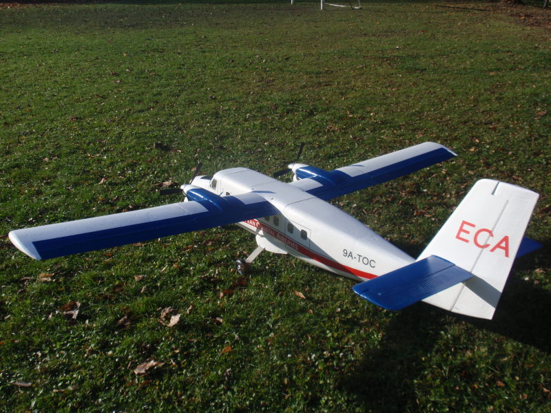

Model prawie gotowy do oblotu. Zostały jeszcze do wklejenia rury wydechowe i jakieś drobne regulacje. Ku mojemu zaskoczeniu model waży gotowy do lotu 5,9 kg.
P1010461_1.JPG [ 140.91 KiB | Przeglądane 12300 razy ]
P1010460_1.JPG [ 150.11 KiB | Przeglądane 12300 razy ]
P1010459_1.JPG [ 124.33 KiB | Przeglądane 12300 razy ]
P1010458_1.JPG [ 141.78 KiB | Przeglądane 12300 razy ]
Pozdrawiam Filip
