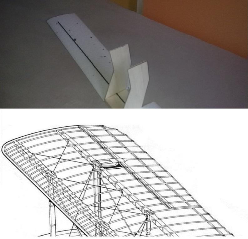

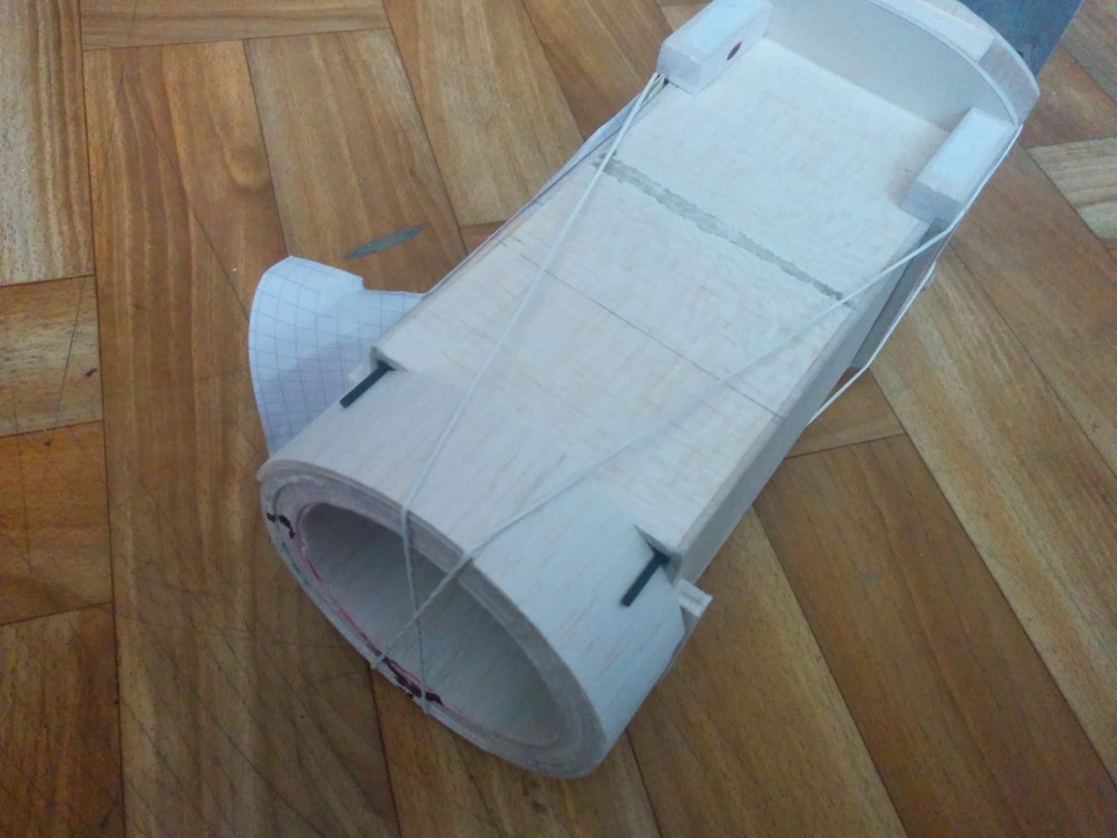

Sławek, pamiętaj, na spływie był drut/linka
Zdjęcie0193.jpg [ 152.45 KiB | Przeglądane 15432 razy ]
też sobie "wyażuruj".

Tak, wiem - na spływie jest wklejony kawałek balsy m.in właśnie pod tym kątem.

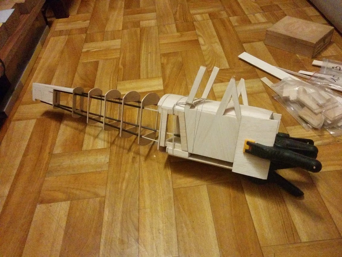

Powoli do przodu..
2020-02-09 at 21.19.16.jpeg [ 199.43 KiB | Przeglądane 15319 razy ]

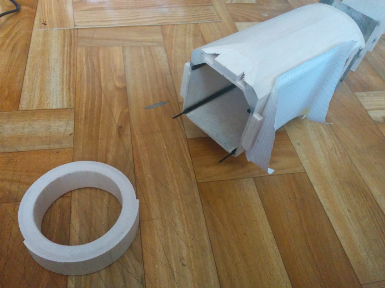

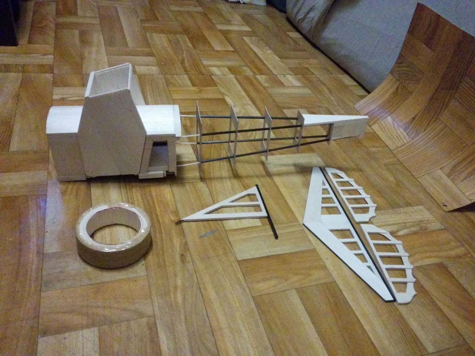

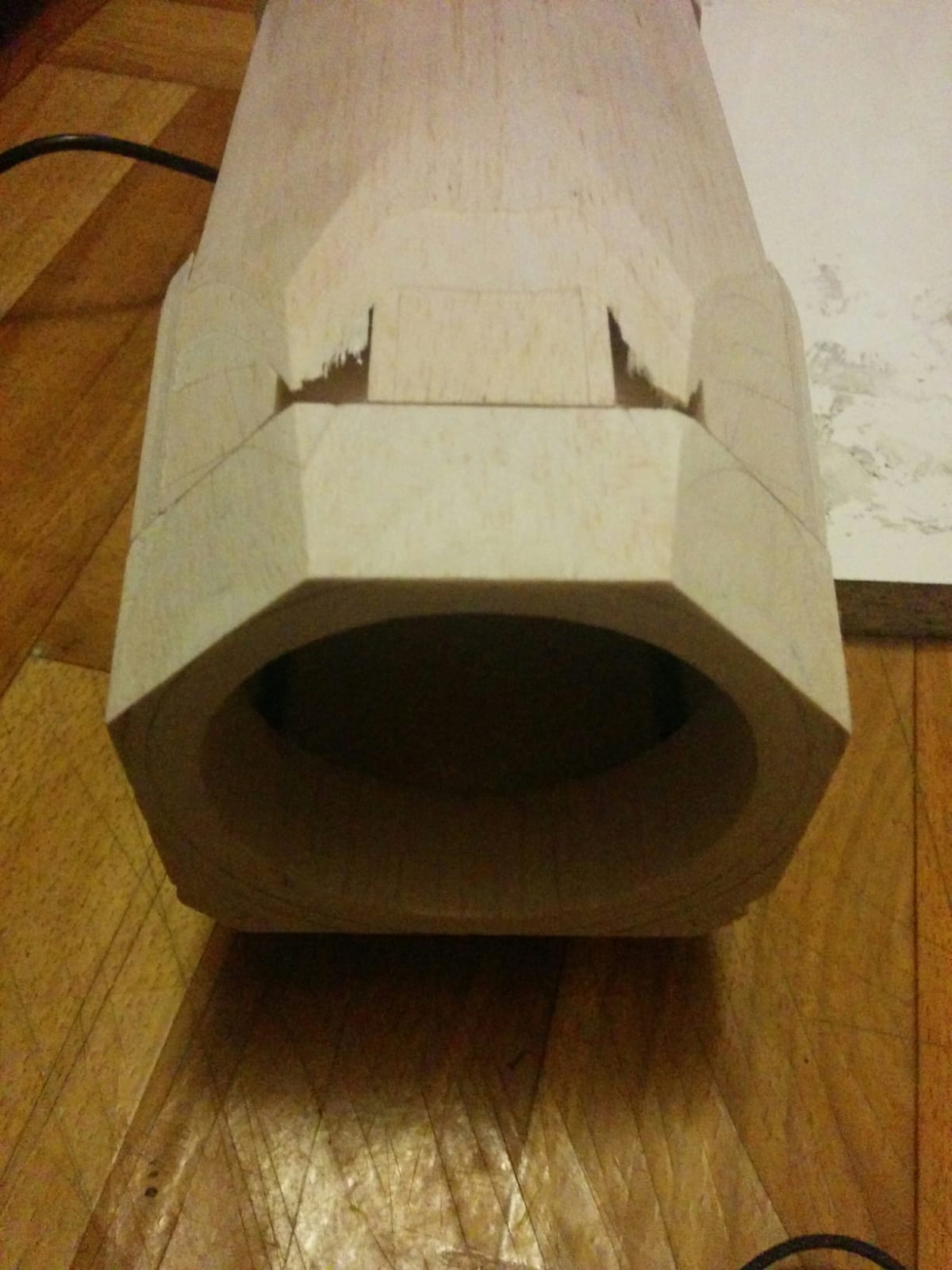

Poprawione (tzn zrobione od nowa) wewnętrzne rozpórki, gdyż w poprzednich zapomniało mi się o prętach stabilizujących płat górny.. Poniżej kadłuba to nie rolka z taśmą, a kilkanaście warstw balsy sklejonych w formie rury.
2020-02-11 at 11.15.39.jpeg [ 125.78 KiB | Przeglądane 15319 razy ]
"Rura" z oszlifowaną jedną krawędzią i przód kadłuba z pręcikami ustalającymi.
2020-02-11 at 11.16.36.jpeg [ 128.24 KiB | Przeglądane 15319 razy ]
"Rura" gotowa do wklejenia pręcików..

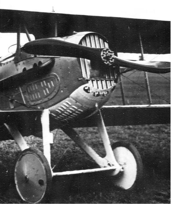

.. w założeniu mająca imitować osłonę wokół chłodnicy (Hubert - dzięki za fajną fotkę:) ).

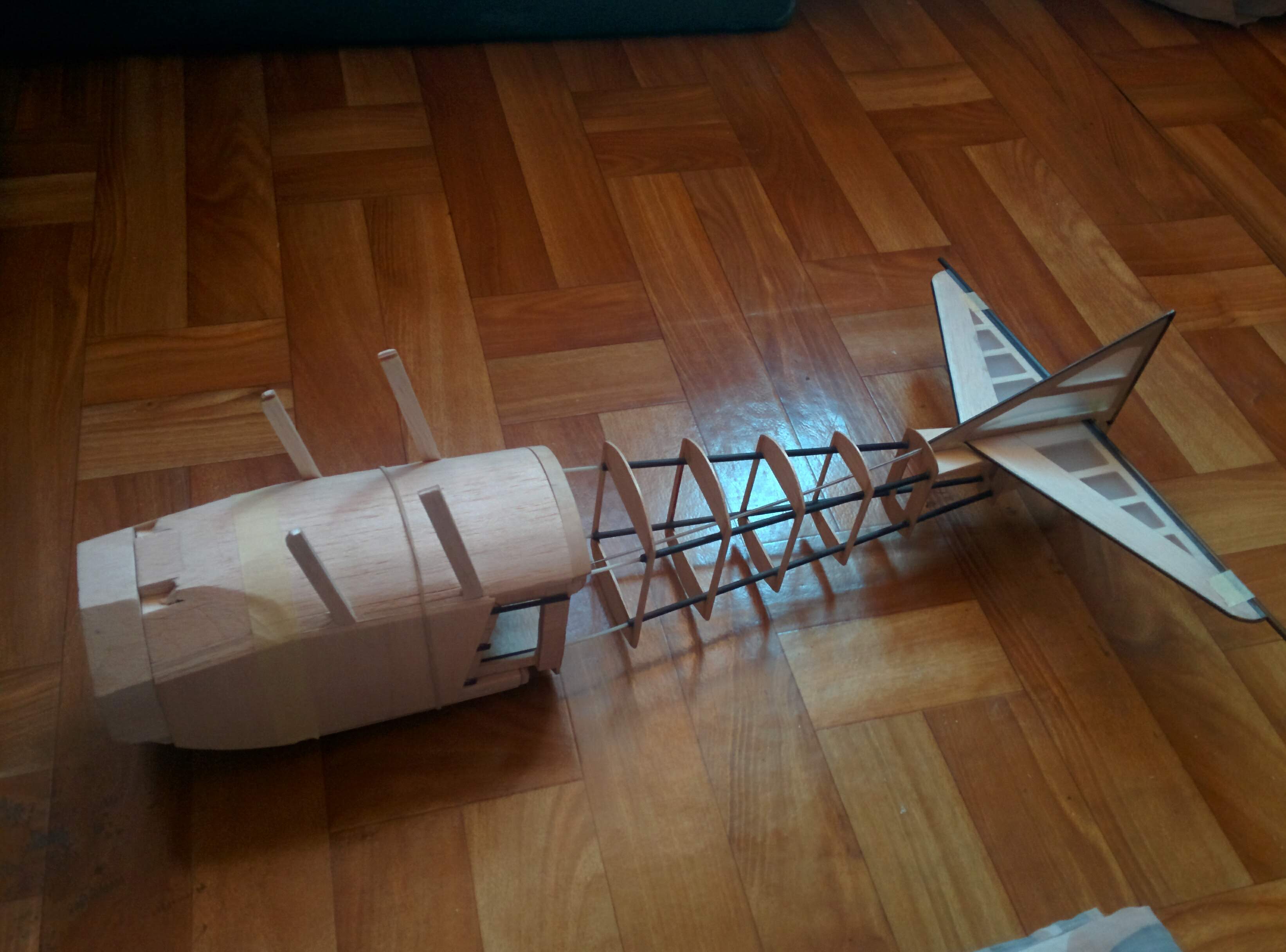

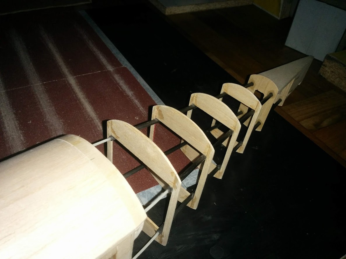

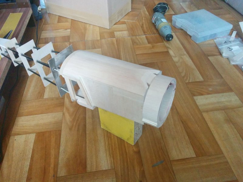

W końcu się zmusiłem i pozaokrąglałem wręgi kadłuba - w zasadzie tył gotowy do wklejania podłużnic.

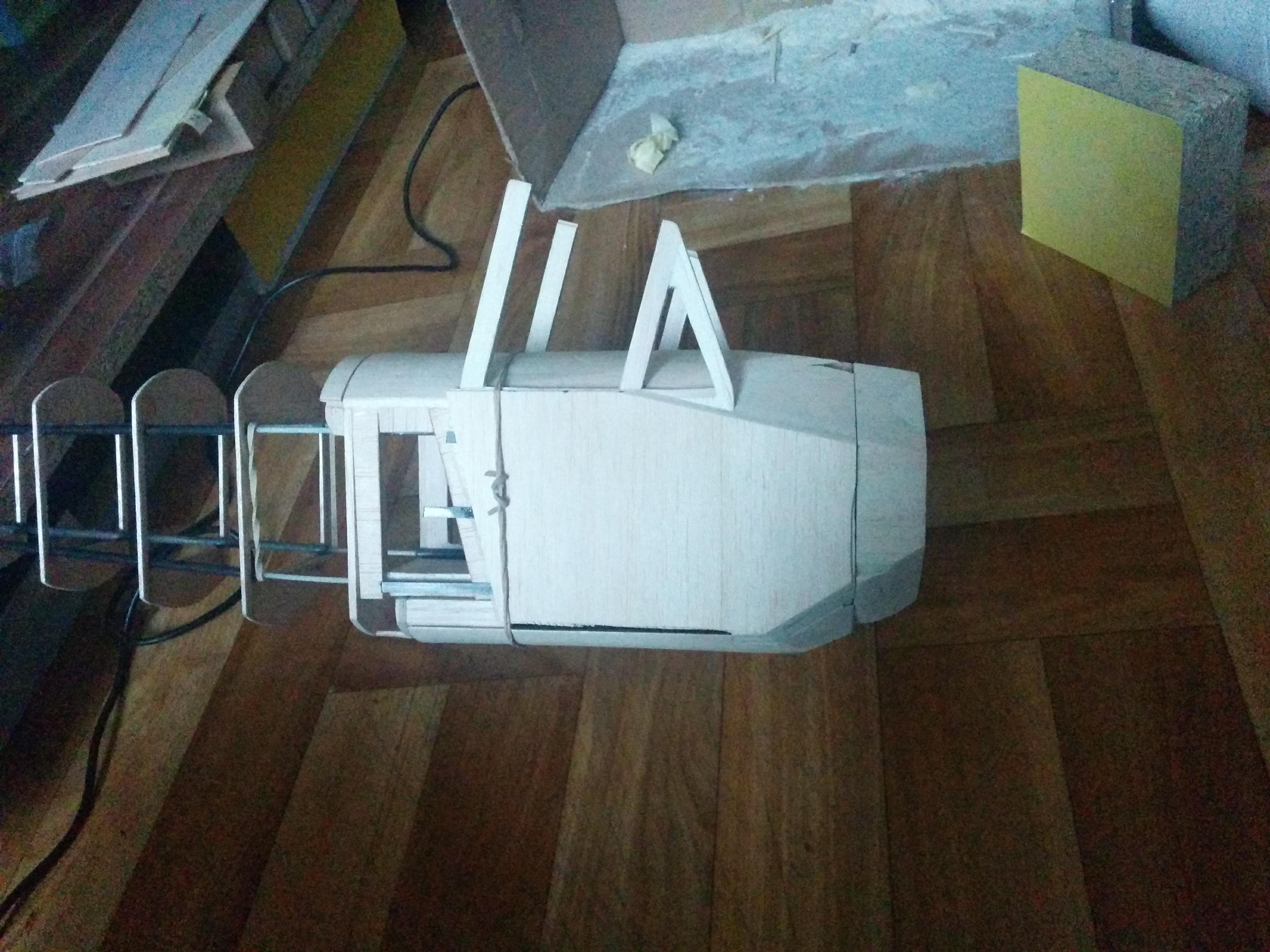

IMG_20200214_185542.jpg [ 184.07 KiB | Przeglądane 15246 razy ]
A tak się prezentują wszystkie elementy w całości.. Teraz żmudne szlifowanie by nadać ostateczną formę, a w międzyczasie montaż serw..

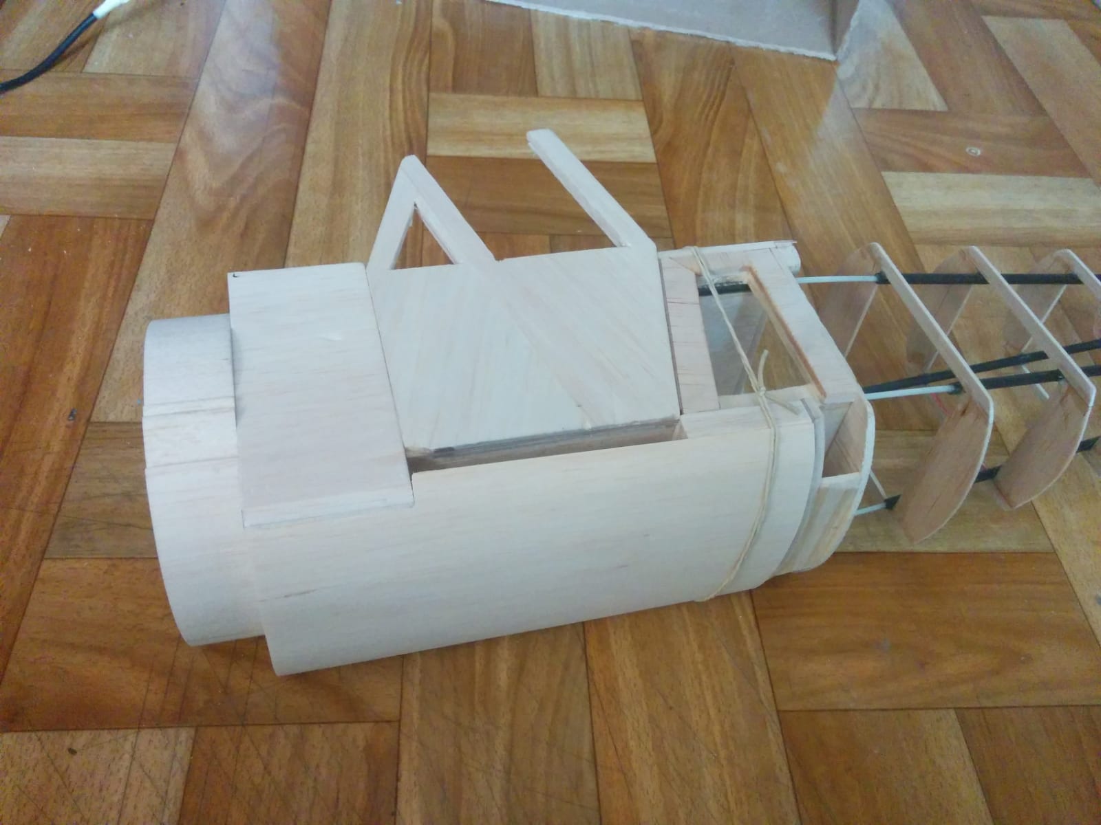

1.jpg [ 375.09 KiB | Przeglądane 15163 razy ]

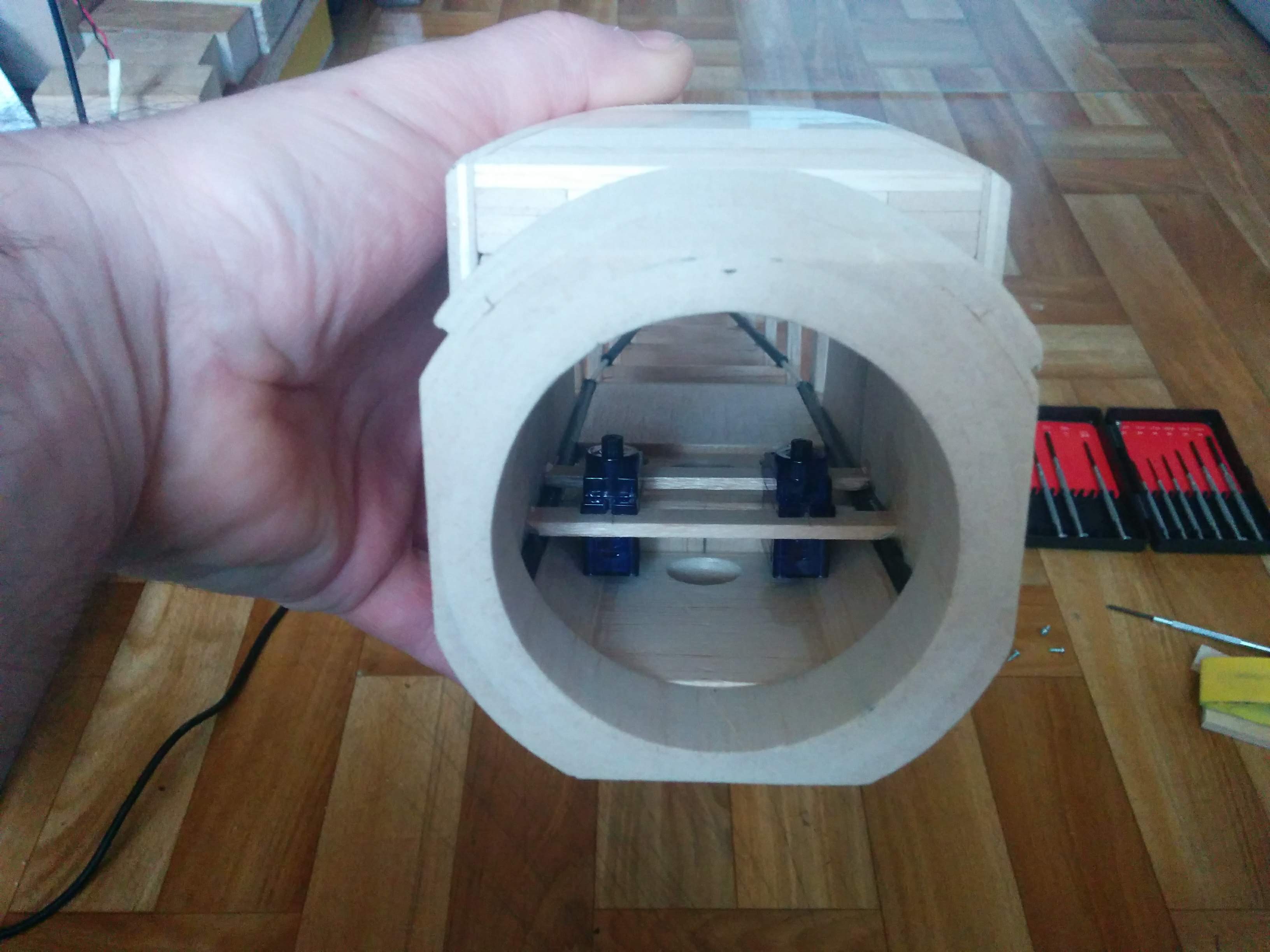

Serwa wysokości i kierunku na swoim miejscu..

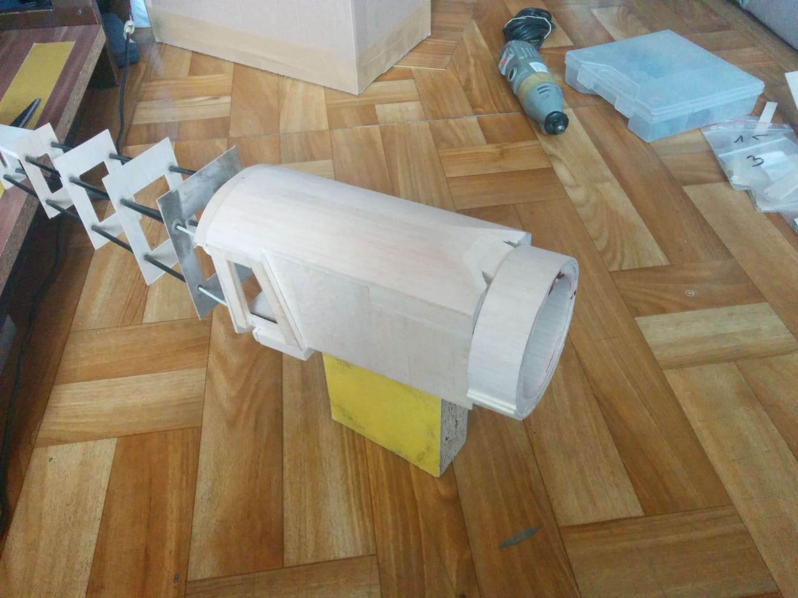

2.jpg [ 147.96 KiB | Przeglądane 15163 razy ]
Zaoblenia górnej części przodu kadłuba w trakcie szlifowania..

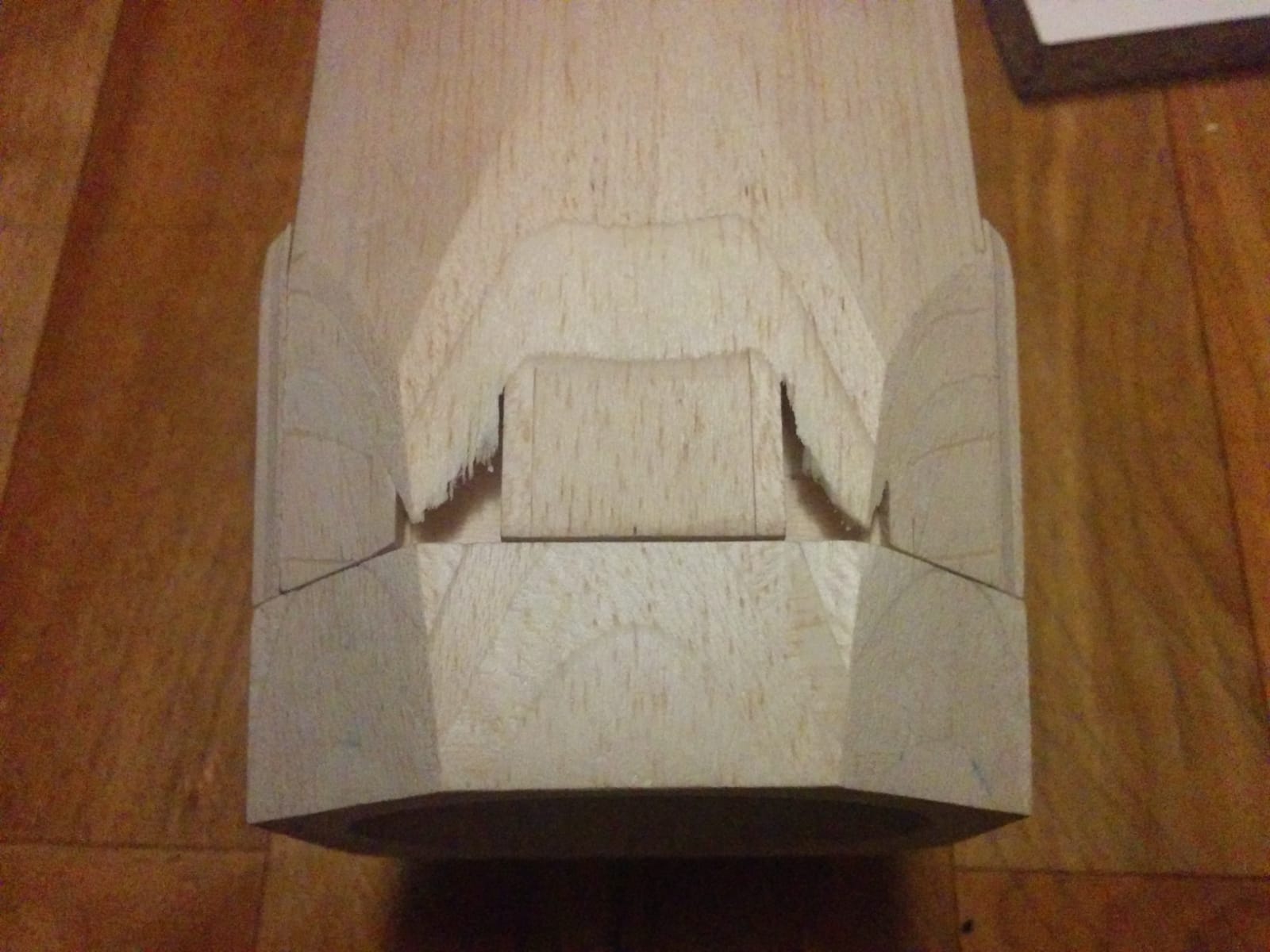

Efektem ubocznym jaki mam po klejeniu warstwami jest taki, że przekroje poszczególnych warstw bardzo ładnie pokazują symetryczność..
