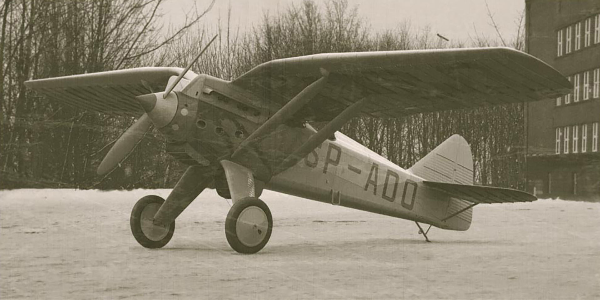

Znalazłem przypadkiem kolejne zdjęcie
Mi też szczęście dopisało:
PZL_P-8_II.jpg [ 607.83 KiB | Przeglądane 12737 razy ]
'.jpg [ 529.41 KiB | Przeglądane 12737 razy ]

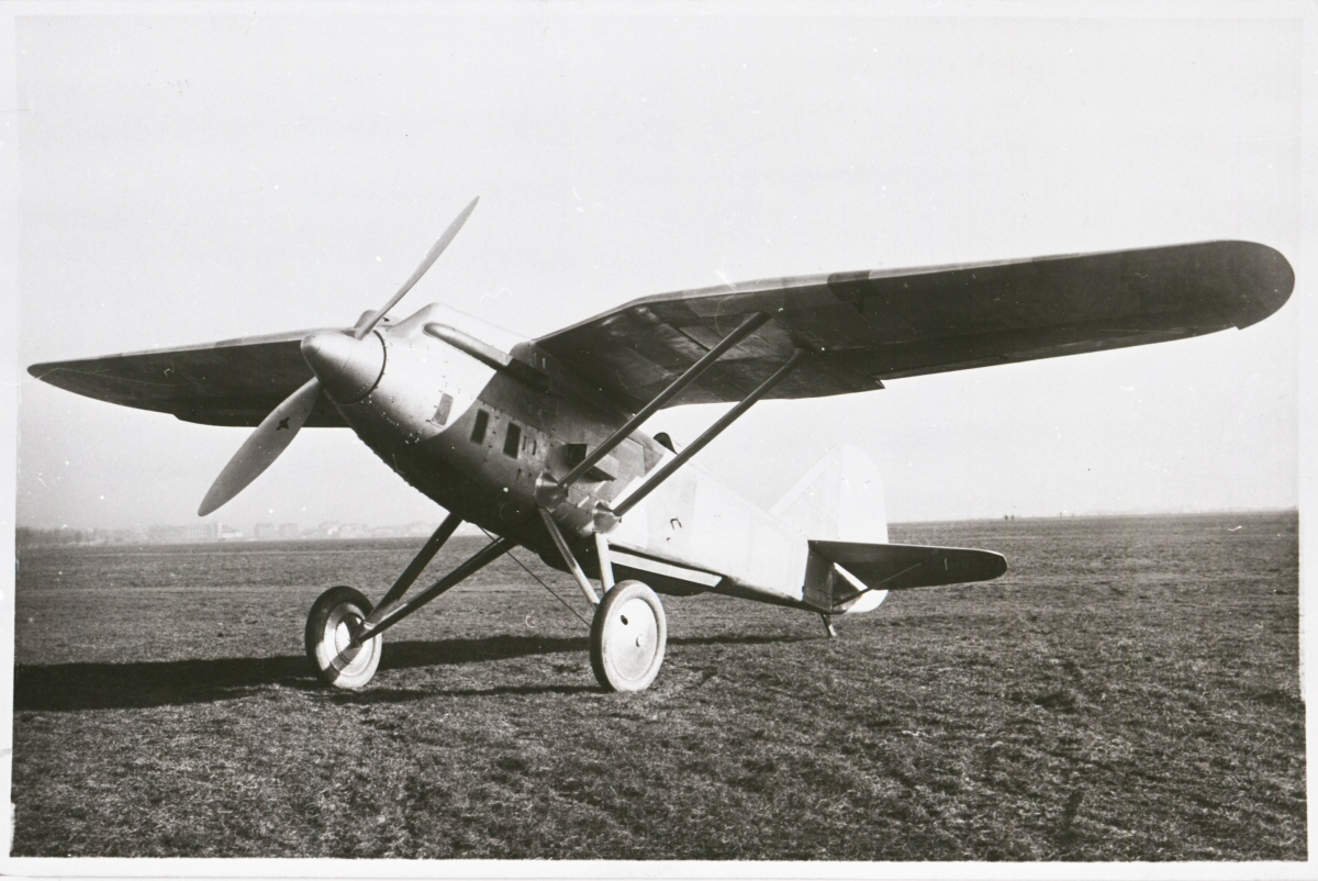

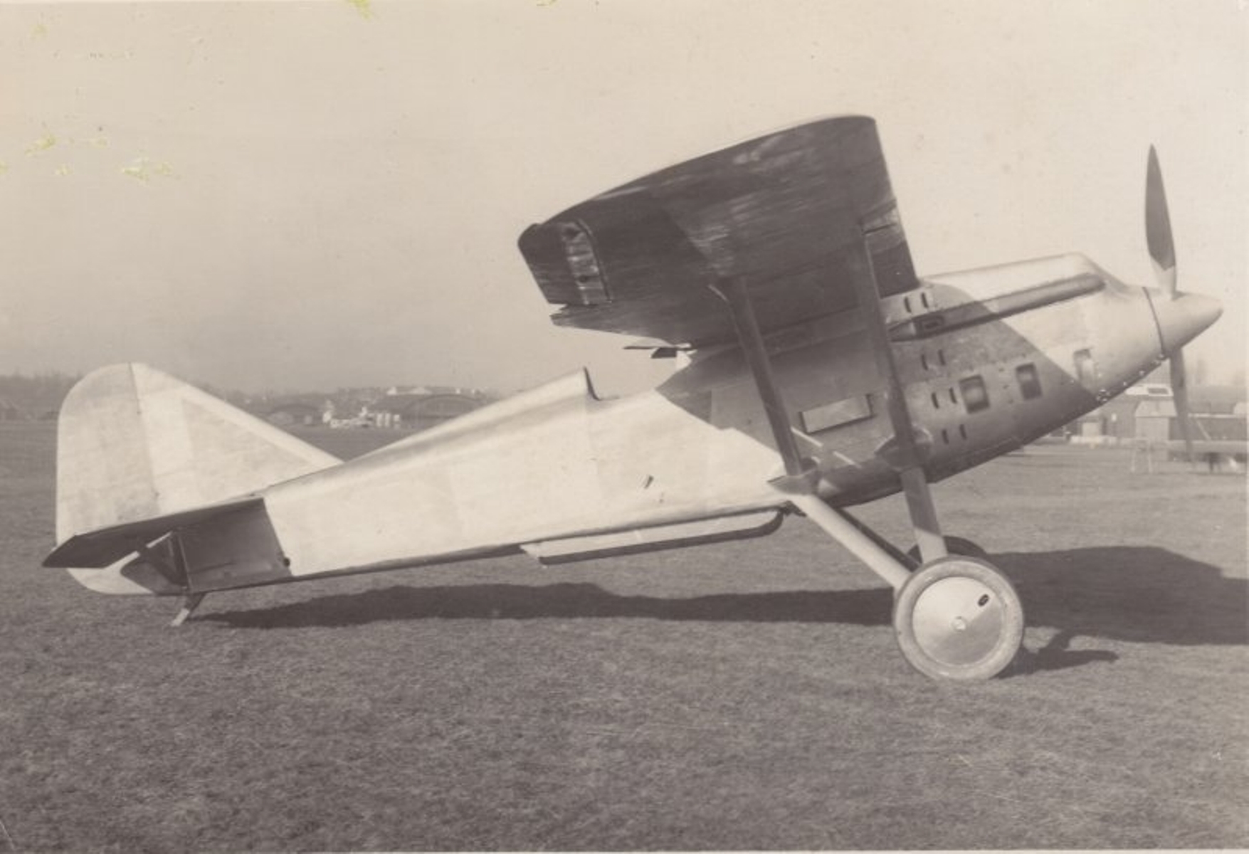

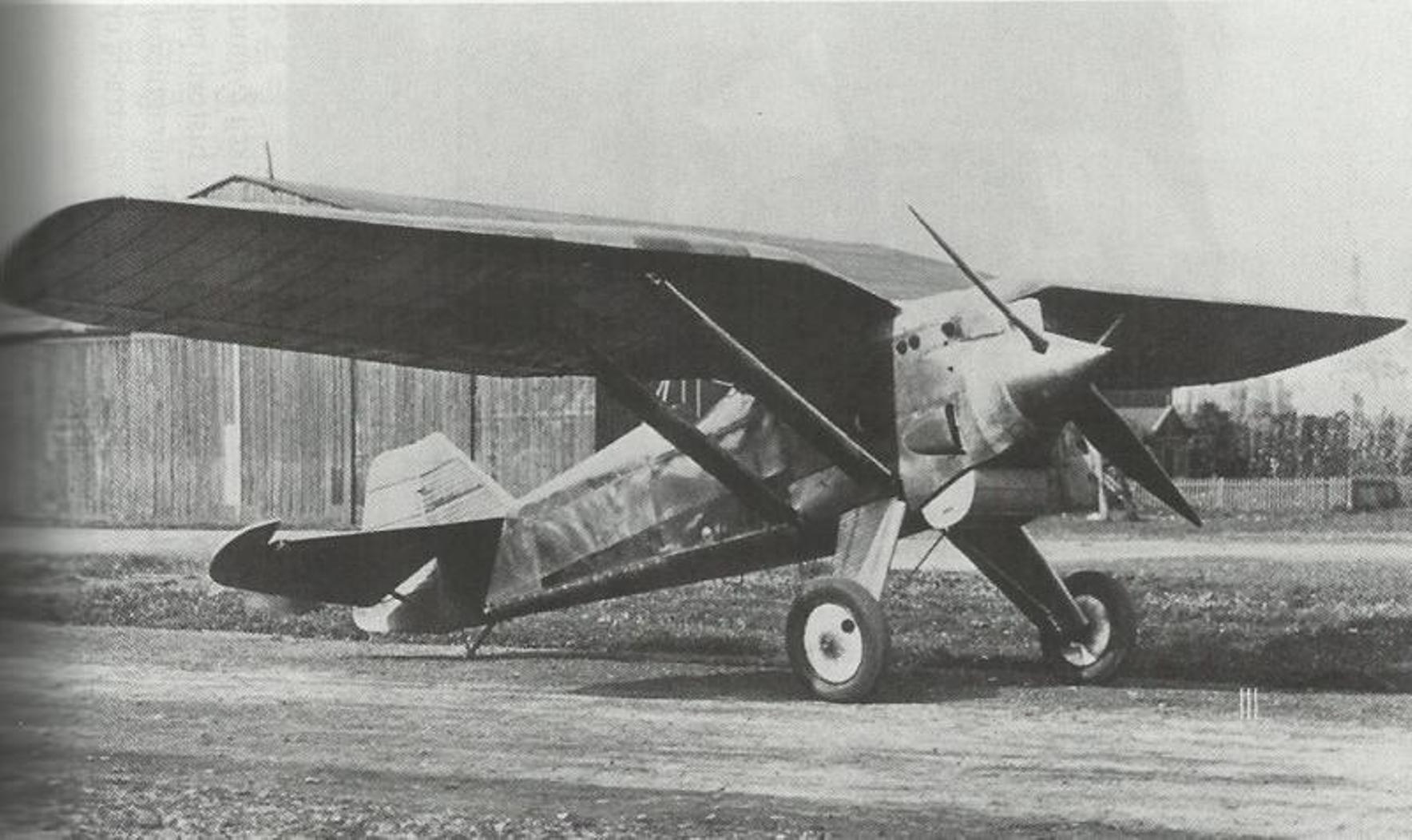

ED:
jakoś mi się zamknęło, a tu przecież coś specjalnie dla Ciebie:
13-5.jpg [ 174.71 KiB | Przeglądane 12729 razy ]
Scan_2_be5a9e6130869a22dd715a7412430eb5.jpg [ 193.85 KiB | Przeglądane 12729 razy ]

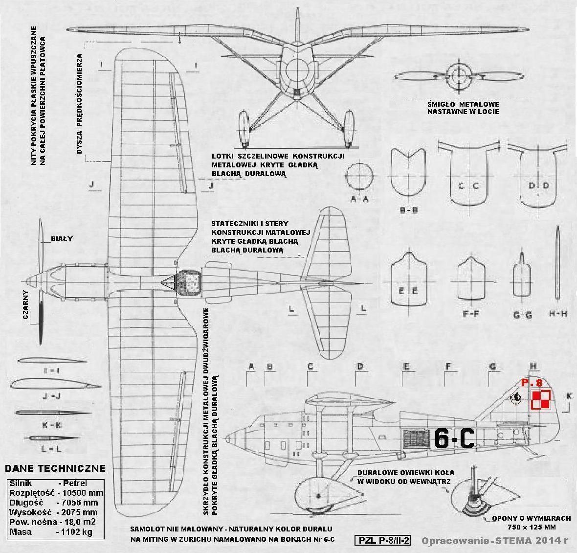

Przy "dorocznym" przeglądzie zauważyłem, że nie zamieściłem ogólnego planu modelu.
Wstawiam więc:
Plan 2.JPG [ 114.64 KiB | Przeglądane 12308 razy ]
Plan P8_II_2.jpg [ 219.74 KiB | Przeglądane 12308 razy ]

Fajnie widać, jak długi miał nos P.8 w stosunku do P.11 i wszystkich braci z silnikami gwiazdowymi, taki układ daje lepsze warunki do wyważenia modelu mniejszą ilością balastu a zatem i redukcja masy całego modelu. Powiem szczerze robiąc "Cosyniera" jeszcze nie powiedziałem ostatniego słowa i możliwe że powstanie nie koniecznie replika P.8 ale też koncept z kwadratowym kadłubem i w rozmiarze 2,5 m.
Stefan trzymam kciuki za twój projekt.
