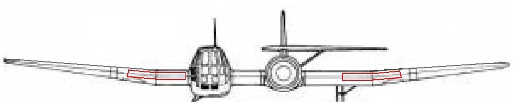

Kadłubek na razie zostawiam czekając na balsę - dziś odbieram więc nie na długo - a zabrałem się za skrzydło. I tu kolejna pułapka :twisted: Na planie nie ma nic na temat wzniosu końcówek skrzydeł, a z innego rysunku widać, że jest to 7stopni. Początkowo chciałem to uzyskać wklejając na całej długości skrzydła pionowy dźwigar ze sklejki liściastej 3mm, która jednocześnie byłaby wypełnieniem między żebrami i nadała wymagany wznios. Potem przyszła myśl, że może tylko na kilku żebrach wkleić. Zastanawiam się też czy nie ułatwię/utrudnię sobie gdy włożę klin odp. kącie pod dźwigar główny dolny co powinno ułatwić klejenie. Tylko czy po jego usunięciu końce nie położą się na płasko...
Tak to teraz wygląda. Listewki i czerwona linia to miejsce wzniosu.
wznios.jpg [ 130.69 KiB | Przeglądane 12308 razy ]

Zrób to "normalnie".
Osobne końcówki płata z odpowiednim łącznikiem dźwigarów.
Skrz.JPG [ 20.74 KiB | Przeglądane 12287 razy ]
I tak jest na wielu relacjach. Wydawało mi się jednak, że dłuższy łącznik bardziej usztywni.
Łącznik ma nadać wymagany kąt i współpracować z dźwigarem w usztywnieniu skrzydła. Dla tego napisałem "odpowiedni". Na wytrzymałość łącznika ma wpływ rodzaj materiału z jakiego jest wykonany i jego wymiary.
Natomiast długość łącznika ma znaczenie dla wytrzymałości dźwigara.
Jakoś zawsze trzeba wypośrodkować wymiary materiałów użytych do budowy z ich wagą.
