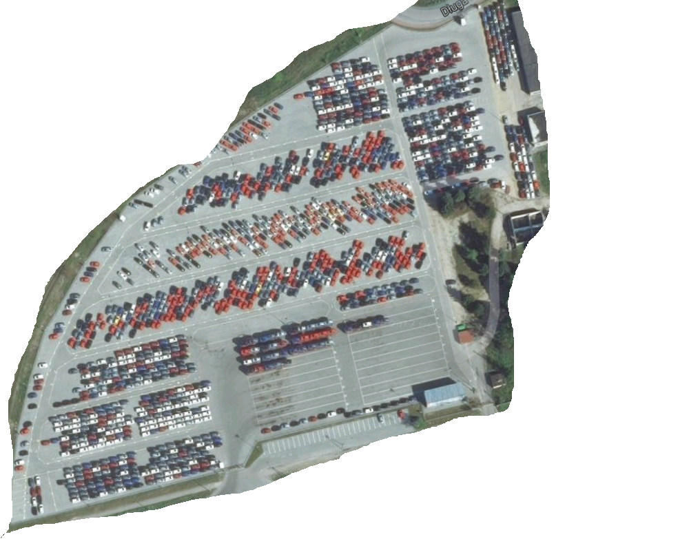

Pojawiła się fajna możliwość pojeżdżenia jakimś modelem rc po sporym placyku. Nie nie przed Biedrą, czy innym Juanem :lol:
Mam niedaleko i to już od dawna taki placyk który już sporo czasu jest pusty.
Bez tytułu.png [ 961.9 KiB | Przeglądane 6822 razy ]
O taki. A od paru lat jest pusty firma się wyniosła, a teren póki co leży nieużytkowany. Na model latający jest trochę za blisko bo tuż obok są osiedla mieszkaniowe i teraz można by się komuś narazić. Dlatego wybrałem model kołowy napędzany wiatrem. Inspiracją jest thingiverse, a dokłoadniej http://www.thingiverse.com/thing:1706357.

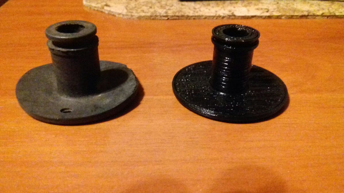

Oponkę też można wydrukować :) Tyle że z gumy. Nawet kupiłem rolkę, ale jakoś opornie to idzie...
Bo guma wymaga duuuużo cierpliwości i czasu 8-) Druk w granicach 15-20mm/s :mrgreen:

Ja kupiłem gumę na Krochmalnej. Firmy 3Dcolor. Czarną i białą.
Jak to wyszło w załączeniu. Prędkość 20.
Na pewno trzeba jeszcze coś przestawić ale jeszcze nie doszedłem co. W projekcie wymiary jak tej gumy obok, a faktycznie wyszlo trochę cieńsze.
A guma jak to guma, normalnie się rozciąga, po prostu jest gumowa ;).
