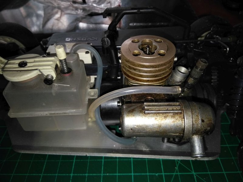

Silnik zamontowany w autku:
IMG_20170925_113548m.jpg [ 108.96 KiB | Przeglądane 2749 razy ]
IMG_20170925_113610m.jpg [ 189.8 KiB | Przeglądane 2749 razy ]
Co do "odpalania", to pewnie dopiero jutro... Muszę jeszcze "powalczyć" z dźwignią gazu, bo strasznie zmasakrowana (:)

Piotrze, to był całkowity przypadek z tym paliwem :D Szukałem takiego w bańce 1l, i to była chyba jedyna opcja :mrgreen:
Dzisiaj planuje próby odpalania, tylko nie mam pojęcia jakie wstępne ustawiania zrobić :roll: , bo śruba regulacyjna składu mieszanki była na pewno "kręcona"... :nieufny:
 Tytuł: Re: KYOSHO Pure 10 GP Alpha 4WD Nitro On-Road
PostNapisane: wtorek, 26 września 2017, 10:10
Posty: 75
Nic trudnego, śrubkę powietrza ustawiasz tak żeby przerwa przepustnicy w gaźniku miała 1mm, śruby HSN i LSN ustawiasz na równo z obudową. Po tym zabiegu będziesz miał teoretycznie silnik w ustawieniach fabrycznych.
Jak regulować silnik nitro w samochodzie poczytaj sobie ten artykuł http://www.rcwroblik.pl/x_C_SKROT__P_57610033.html

PiotrSz napisał(a):
Nic trudnego...
Piotrze, w pierwszym poście są zdjęcia silnika... 8-)

PiotrSz napisał(a):
Nic trudnego...
gaźnik jakiś taki lotniczy :) no ale regulacja niczym nie różni się od innego silnika modelarskiego :)
EDIT:
tu masz wszystko napisane
https://www.kyosho.com/jpn/support/inst ... pha2_m.pdf

...tu masz wszystko napisane...
Prawie wszystko, bo ustawienia iglicy składu mieszanki jakoś nie znalazłem :nieufny:
Hmm to popatrz na strone 24 ;)

Niestety nie odpalił :cry:

A czemu nie odpalił ? Jakie objawy ?
PostNapisane: sobota, 11 listopada 2017, 14:47
Posty: 3050
Totalny brak jakichkolwiek objawów aby chciał odpalić :nieufny:
PostNapisane: sobota, 11 listopada 2017, 17:26
Posty: 75
Świeca żarzy dobrze?
Grzałka sprawna?
Paliwo świeże i jest podawane?
Jest kompresja ?
