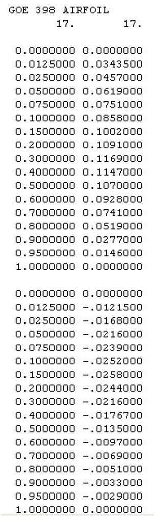

Koledzy,
może ktoś posiada jakiś lepszy program - bazę profili. Potrzebuję albo współrzędnych profilu goettingen 398 albo dxfa z tym profilem.
Te współrzędne, które znalazłem z sieci generują mi profil, który ma dosyć kanciasty nosek.

Mam to, ale nosek też tępy.

Dzięki Stefan, nosek tępy bo to dokładnie to samo.
