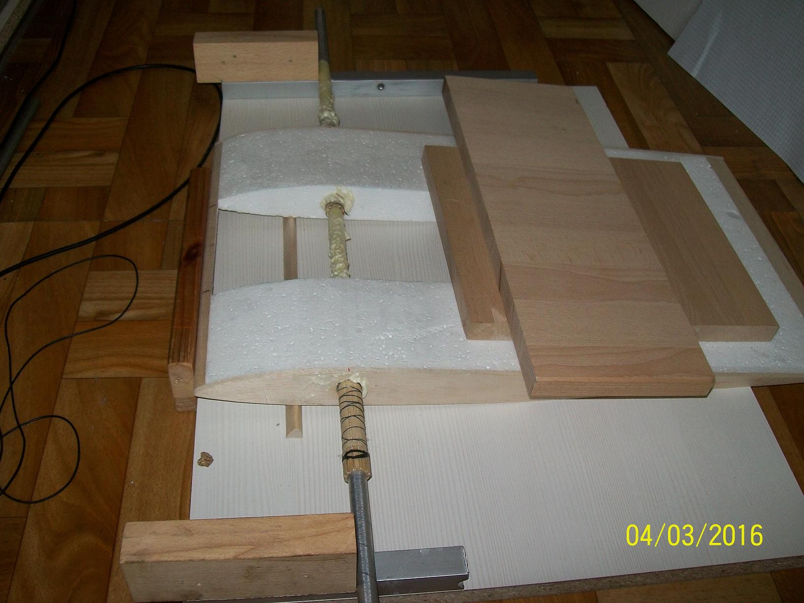

Jak w tytule - nie miałem koncepcji więc nazwa robocza niniejszym zostaje nazwą oficjalną :D
Całość docelowo będzie mieć kole 131cm rozpiętości - centropłat 31cm i płaciki po 50cm. Jedynie od czego zaczynałem to wycięte rdzenie ze styropianu, których inspiracją było latadło Obelix. Plany traktuję poglądowo - każdy element powstaje na bieżąco, w zależności od kaprysu i posiadanych materiałów. Szczątkowy kadłub, dwa stateczniki pionowe, i dość "poważna" zmiana względem oryginału - dodatkowy statecznik poziomy. To co poniżej to centropłat z krawędziami wyklejonymi balsą 2mm, wyciętym gniazdem na kadłubik, oraz właśnie zapiankowane kieszenie na bagnet.
Kieszenie to próba, ale już wiem że się sprawdziła - obłożyłem rurkę alu listewkami, owiązałem nitką i zalałem klejem. Po wyschnięciu rurkę zamocowałem w wiertarce, i całość delikatnie przeszlifowałem papierkiem. Obecnie średnica wew to 12mm, zew to 15mm - dla pewności jeszcze raz owinąłem nitką, przeciąłem na pół, nałożyłem na rurkę, ustawiłem na zaawansowanym technologicznie usztywnieniu, po czym zapuściłem piankę montażową. Kolejnym krokiem będzie wyrównanie całości i montaż kabinki - ale to już w następnym odcinku ;)

W sumie fakt - linia bardzo podobna do prawej fotki z pierwszego postu, choć w szczegółach będzie kilka różnic - najważniejsza to śmigiełko pchające. Mam zamiar przetestować kilka swoich pomysłów (takich jak np kieszenie na bagnet) zarówno w koncepcji jak i wykonaniu, więc zapowiada się wesoło - sam jestem ciekaw efektów..
