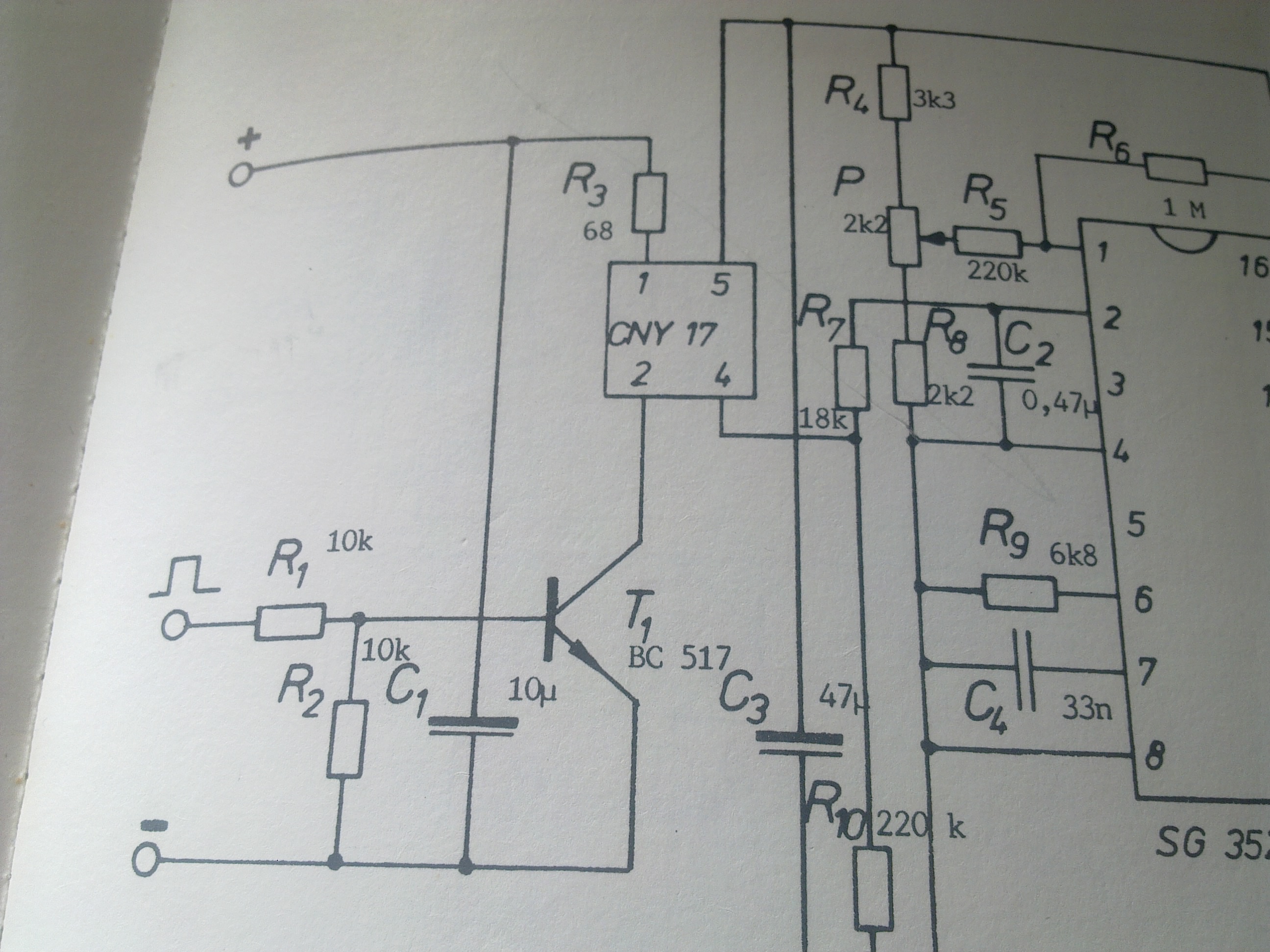

Tak na szybko -To jest regulator dwukierunkowy i na 99% wymaga oddzielnego zasilania .
Pod spodem płytki powinny być 4 tranzystory mocy gdyż silnik jest sterowany w kluczu H .Tranzystory będą zamocowane do radiatora dla odprowadzania ciepła.
A teraz co i jak - w tamtych latach mało który regulator posiadał oddzielny obwód BEC . Chodziło o zapewnienie pełnego bezpieczeństwa zasilania odbiornika i dlatego stosowano oddzielne zasilanie. Elektronika nie była jeszcze tak zaawansowana jak teraz . Nie potrafiono skutecznie separować zakłóceń od silników szczotkowych w obwodach zasilających . Układy były galwanicznie separowane dzięki zastosowaniu transoptorów .
Potrzebujesz miernik - najprostszy .Bez tego nie wystartujesz do przodu . Wtedy z grubsza obwody wejściowe wyglądały tak :
Zdjęcie1015.jpg [ 1.06 MiB | Przeglądane 11120 razy ]
Jeśli więc z tym regulatorem serwa nie dają oznak życia są tylko dwie możliwości
Nie ma obwodu BEC.
Obwód BEC jest - ale uszkodzony
Można dorobić taki obwód ale... tu już potrzebny miernik ,lutownica stabilizator scalony 78T05 dwa kondensatory trochę kabelka i blaszka na radiator
