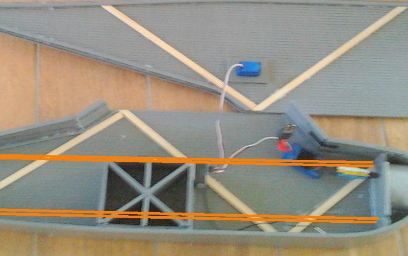

Kamil, ja rozumiem, że młody wiek tłumaczy Cię w pewnym sensie. Ale skoro zadajesz pytania a nie słuchasz rad. No to chyba to jest bez sensu ?
Teraz już sprawa merytoryczna: Czy możesz wyjaśnić: O co tu chodzi ? Czyżbyś przykleił silnik do depronowej wręgi ?
Zdjęcie0422.jpg [ 55.16 KiB | Przeglądane 3611 razy ]
Jeżeli tak to natychmiast musisz to przerobić na sklejkę i to taką ze 3mm grubości .
Druga sprawa: Takie ułożenie listewek nic Ci nie daje. Cała konstrukcja nadal trzyma się wyłącznie na depronie.
Wyobraź sobie, że model uderzy pionowo w ziemię. Te listewki złożą się jak domek z kart.
Podłużnice musisz puścić w ten sposób. Przez cały kadłub, aż do ogona.
Zdjęcie0422-2.jpg [ 57.7 KiB | Przeglądane 3611 razy ]

Dzieki Jarku. Silnika nie przykleilem do depronu, silnik wkleilem do takiej piankowej rurki ktòra wkleilem w kadlub. A z tymi listewkami to sobie dopiero uswiadomilem jak skleilem kadlub :(
Kamil
 Tytuł: Re: Samolot na uwięzi 30cc
PostNapisane: niedziela, 31 marca 2013, 16:45
Posty: 1944
I uważasz, że jest OK. ? :lol:
