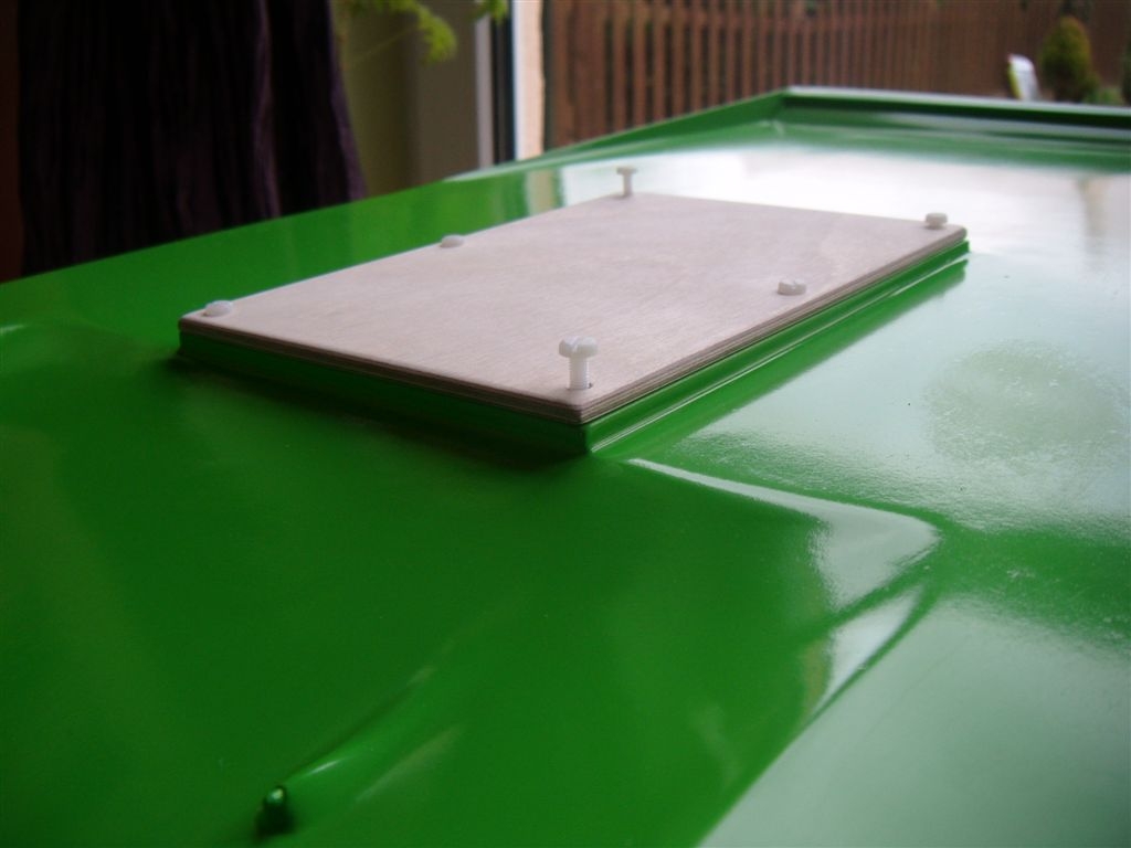

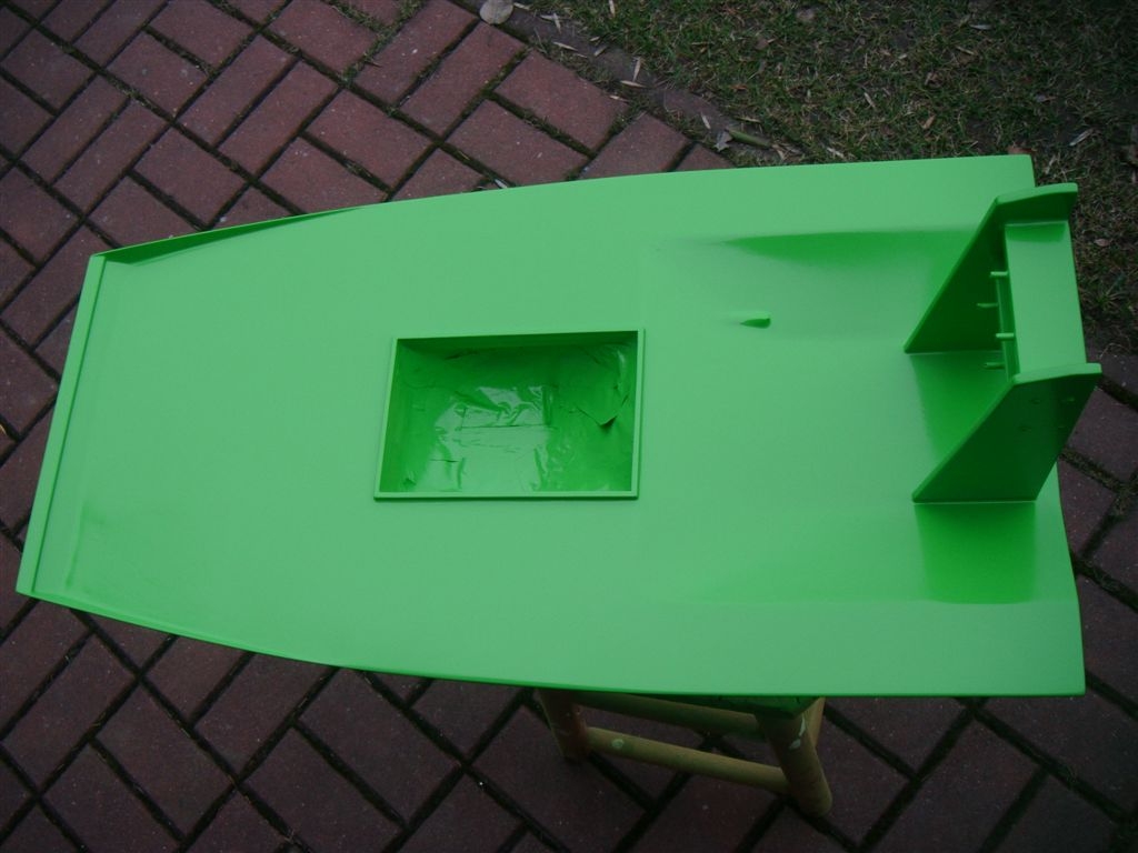

Jutro miało być wodowanie, ale sprawdziło się powiedzenie, że lepsze jest wrogiem dobrego. Muszę jeszcze raz malować spód łodzi :x
Chciałem Motipa wzmocnić klarem no i się ........pożarły..........Nauczka na przyszłość że lepiej od razu malować samochodową techniką.
Zastanawiam się z czego zrobić uszczelkę.....

w starym nie mam żadnej i trochę wody wpada do środka
w nowym klapkę będę miał powyżej pokładu przykręcaną na kilka śrub jak u ciebie
uszczelkę chcę zrobić z sylikonu jeszcze nie próbowałem ale planuje zrobić ją w ten sposób
czarny element rozsmaruje sylikon równomiernie po klapce nadmiary wewnątrz odetniesz
chociaż w twoim przypadku chyba łatwiej będzie przykleić jakąś gumę rant włazu
u mnie uszczelka będzie miała szerokość 5mm

Też się zastanawiałem nad silikonem tylko, że trudno będzie uzyskać równy "wałek" 3mm na 1mm.
Może znajdę gdzieś płaską 1-2 mmowej grubości mikrogumę taką jaka jest w uszczelkach do okien. Na razie kupiłem uszczelkę 4mm, jest troszkę za gruba i będzie brzydko wyglądać.

chyba znalazłem rozwiązanie uszczelki:
