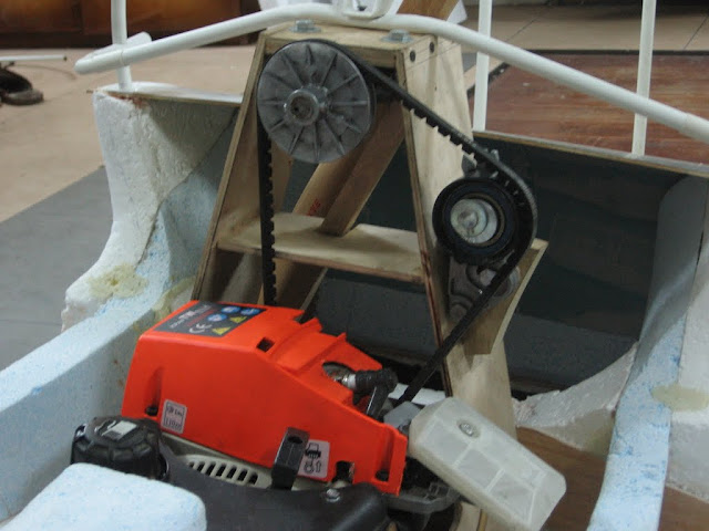

styropianowe dno i ponton jako płaszcz
konstrukcja śmigło i "szajba" śmigła
jednostka napędowa- silnik piły spalinowej Kraftwelle KW6500S 50ccm ponoć KM (czyt. kuce mechaniczne)
Dzwon sprzęgła odśrodkowego przerobiony na koło pasowe/klinowe (?) poprzez dospawanie i odpowiednie doszlifowanie podkładki pod więźbe dachową :twisted:

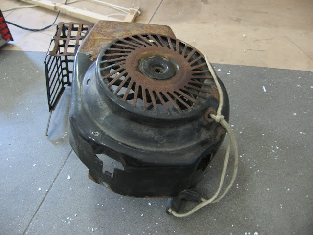

Zbiornik paliwa z kosiarki Prisma37tecumseh
mocowanie zbiornika wycięte z osłony tejże kosiarki
i zamocowane
wieża i tylne wzmocnienie jaeszcze z przekładnią 1:1
ponton
łoże i łożyskowanie wału tzn całe to tego metalowe z zielonym :lol: wyciągnięte ze starej szlifierki stołowej (chyba też samoróbka)
cięgno gazu również z kosiarki, dźwignia wiadomo od czego ;)
osłona śmigła z rurek do prowadzenia przewodów elektrycznych
koło najprawdopodobniej pochodzi z pralki, redukcja 1,5:1 (czy na odwrót???) :roll: napinacz z Forda fiesty :D
