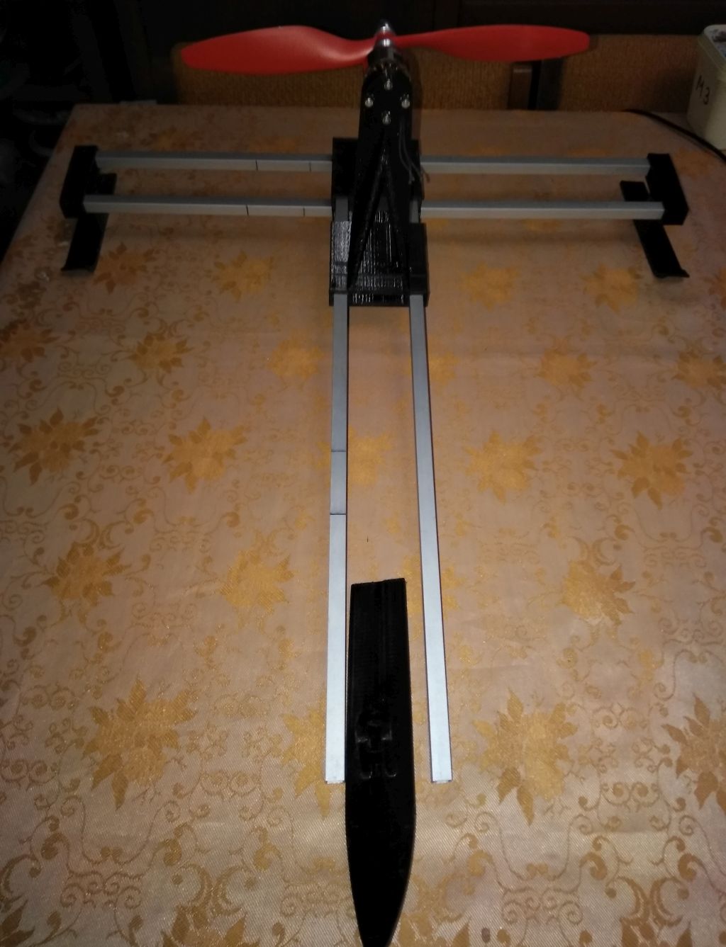

Pewnie i tak nie skończę :mrgreen: ale na razie "walczę" :D

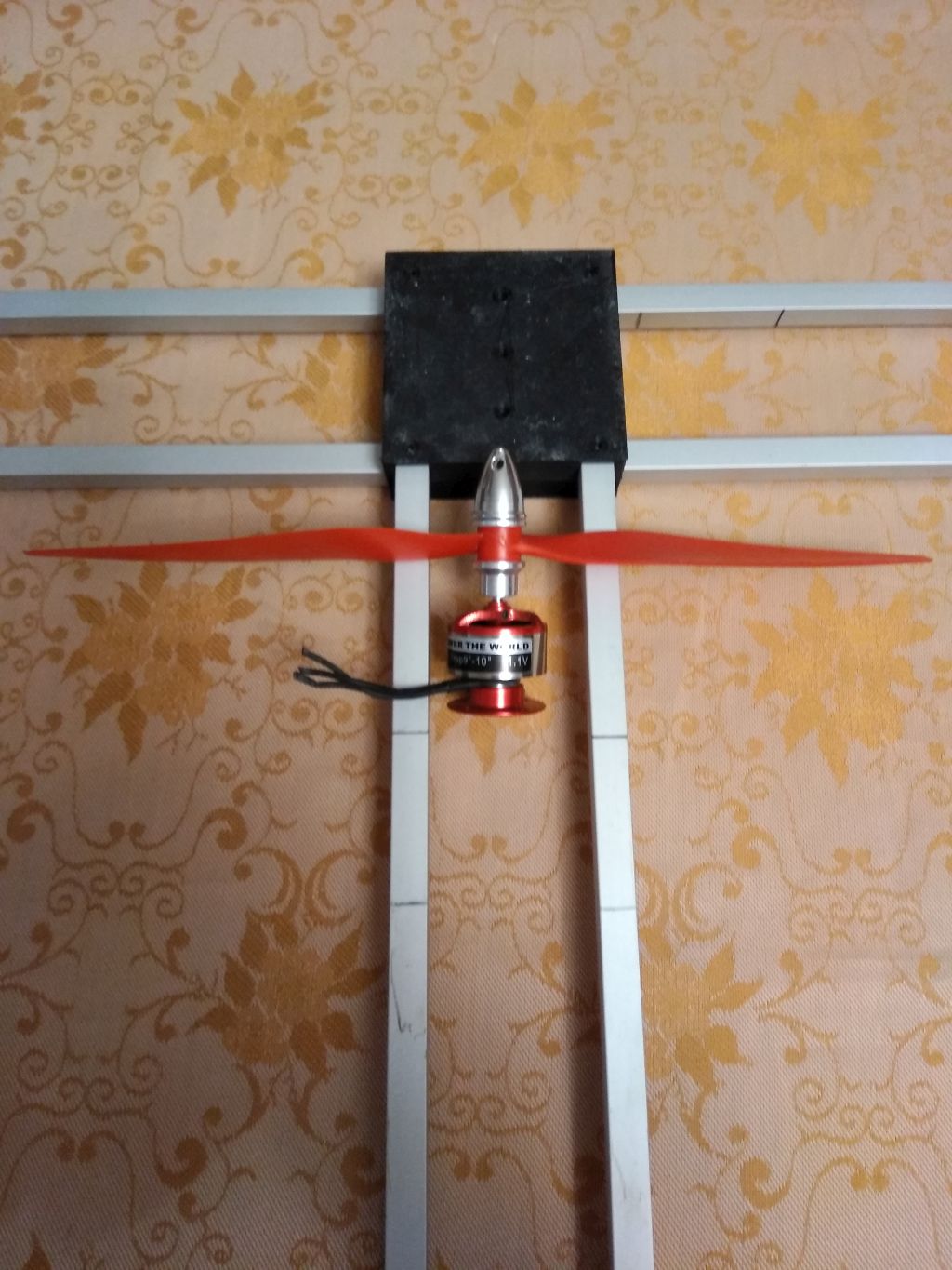

Napęd będzie tradycyjny, czyli znany i lubiany CF2822 + śmigło 10x5 8-)

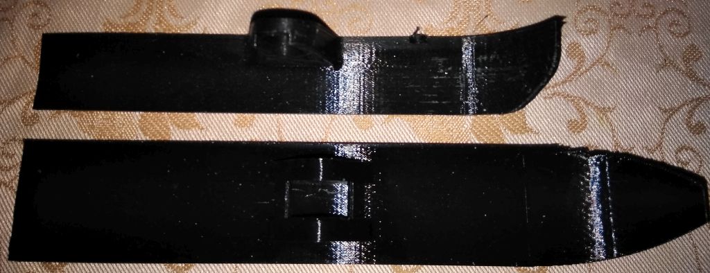

Mądrego zawsze warto posłuchać. "Narysowałem" dłuższe i szersze... i oczywiście wydrukowałem :mrgreen:
IMG_20190129_161647m.jpg [ 93.03 KiB | Przeglądane 19777 razy ]

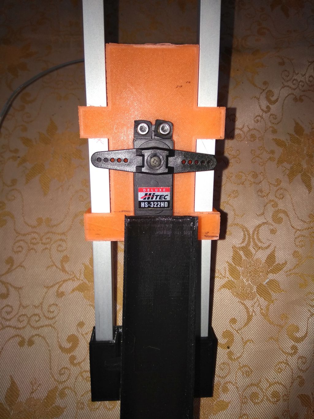

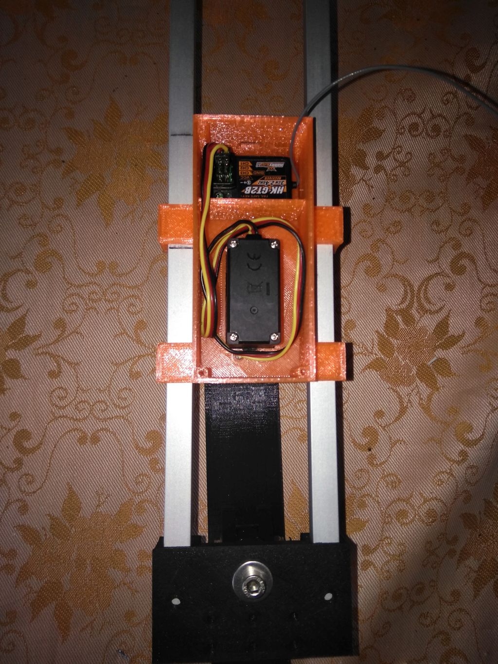

Zrobiłem też mocowanie steru kierunku. Początkowo miał być cały drukowany, ale wielkość "pola roboczego" 200mm uniemożliwiło wydruk długości 260mm. Drukować w pionie nie chciałem, bo to by znacznie obniżyło wytrzymałość. Znalazłem na szafie listewkę 6x6 i zrobiłem takie "ustrojstwo":
IMG_20190129_161616m.jpg [ 145.19 KiB | Przeglądane 19777 razy ]

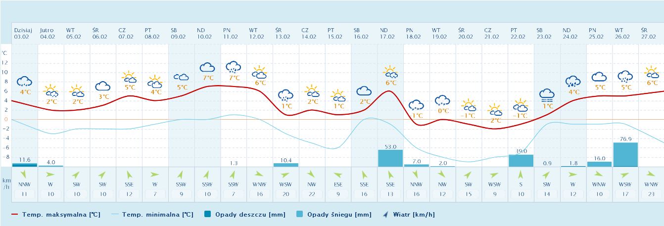

Mam duuużo czasu, bo u nas zapowiadają jedynie deszcz... :evil:
2019-02-03 20_09_15-Pogoda w INTERIA.PL – długoterminowa (na 25 dni) prognoza pogody dla Polski, Eur.jpg

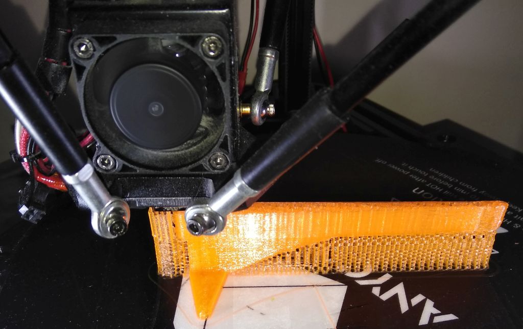

Artur jak ogarnąć spód noska narty żeby nie wyglądał tak ?
https://imgur.com/2XchlDJ
https://imgur.com/ZiP5ZtQ
Mirek
 Tytuł: Re: "Narciarz" RC
PostNapisane: poniedziałek, 4 lutego 2019, 10:51
Drukować w takiej pozycji 8-)
2019-02-04 10_50_42-Cura Ultimaker.jpg [ 19.39 KiB | Przeglądane 19576 razy ]
PostNapisane: poniedziałek, 4 lutego 2019, 10:53
Posty: 652
To mocowanie będzie w powietrzu i tak źle i tak nie dobrze
Mirek
PostNapisane: poniedziałek, 4 lutego 2019, 10:57
A ciężko włączyć podpory :roll:
2019-02-04 10_56_52-Cura Ultimaker.jpg [ 101.47 KiB | Przeglądane 17484 razy ]
PostNapisane: poniedziałek, 4 lutego 2019, 11:01
Posty: 652
Hmmmm no może i tak trza się uczyć takich pomagaczy ;)
Mirek
PostNapisane: poniedziałek, 4 lutego 2019, 11:05
Poza tym, takie ustawienie "na boczku" jest korzystniejsze dla wytrzymałości tego typu elementów.

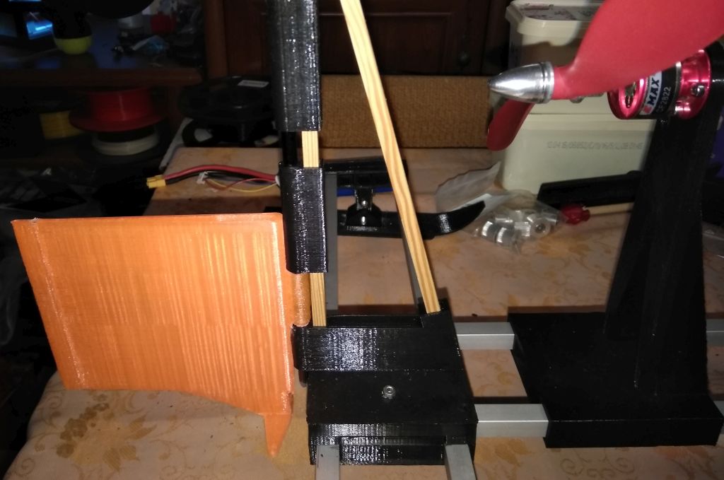

Ale działam dalej 8-) Skończył się czarny PLA... Znalazłem gdzieś w odmętach "przydasiowego magazynu" jakiś transparentny, pomarańczowy niewiemco :mrgreen: Czarny z pomarańczą powinien dobrze kontrastować, więc wydrukowałem mocowanie/obudowę serwa, oraz odbiornika RC:
IMG_20190204_131042m.jpg [ 300.64 KiB | Przeglądane 17469 razy ]
IMG_20190204_131105m.jpg [ 244.76 KiB | Przeglądane 17469 razy ]
IMG_20190204_131204m.jpg [ 183.58 KiB | Przeglądane 17469 razy ]
Czas na ster, oraz obudowę regulatora i jakąś półkę dla pakietu 8-)

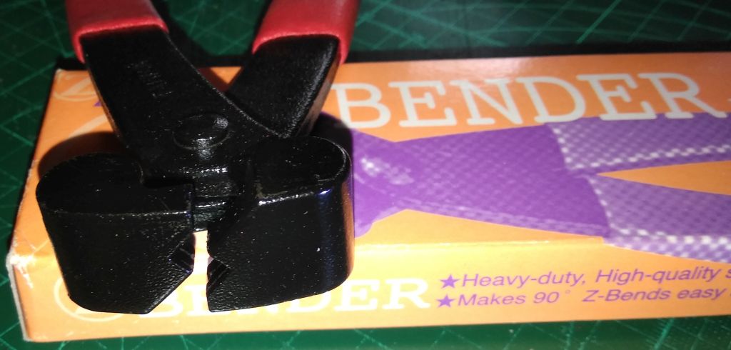

"Napęd" narty również:
IMG_20190205_115445m.jpg [ 319.24 KiB | Przeglądane 17410 razy ]
Przydały się kupione kiedyś szczypce od "Z-etek" :mrgreen:
IMG_20190205_120324m.jpg [ 74.52 KiB | Przeglądane 17410 razy ]

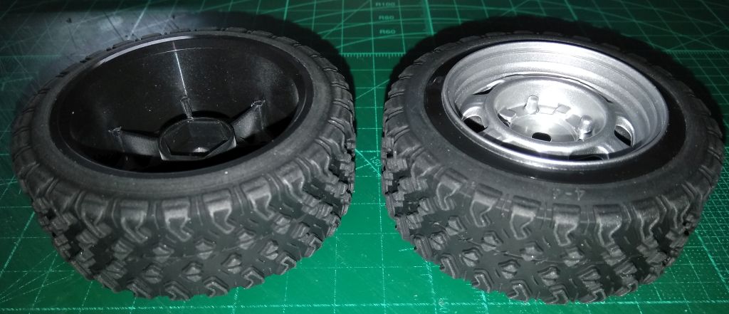

PostNapisane: wtorek, 5 lutego 2019, 14:01
Koła mam "na wypasie" :mrgreen: Kupione kiedyś 4szt na eBay-u za całe $2 z wysyłką :lol:
