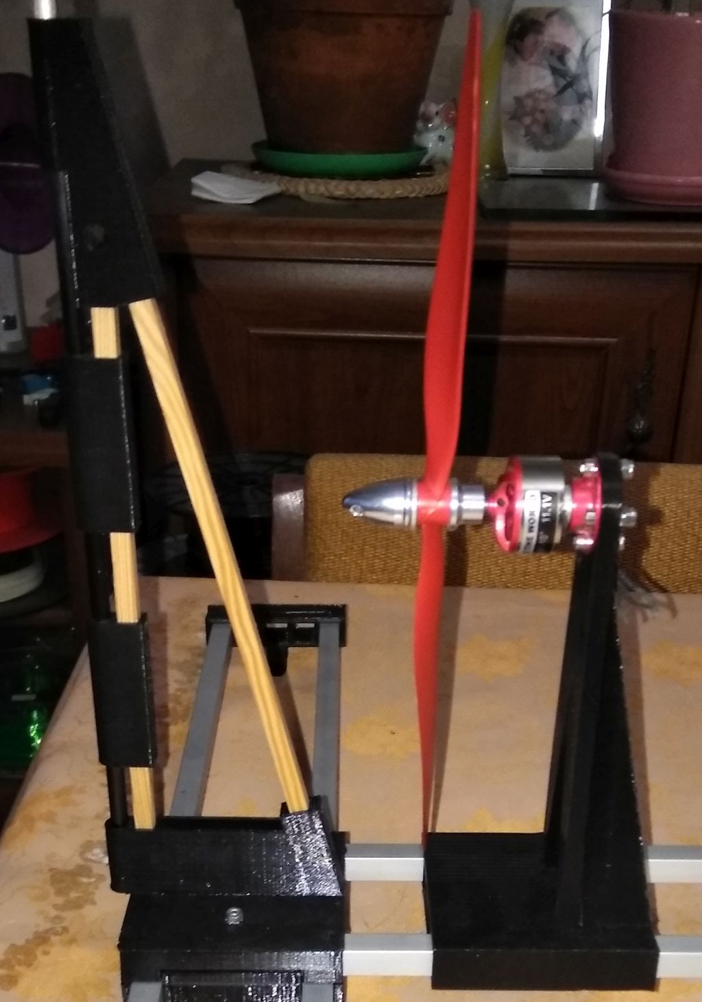

Pewnie i tak nie skończę :mrgreen: ale na razie "walczę" :D

Z drukarką czyde Ci się uda. Chcesz wentylator napędowy fi 120mm? Włożysz tylko silnik.

Napęd będzie tradycyjny, czyli znany i lubiany CF2822 + śmigło 10x5 8-)

Żagiel też będzie?

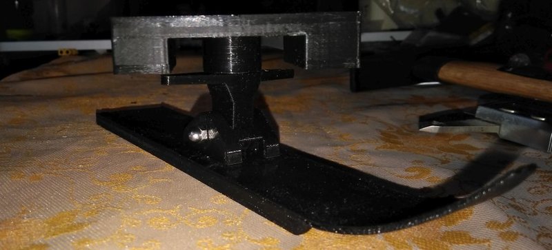

Był czas na "upiększanie" drukarki, i trzeba wrócić do "narciarza" :nieufny:
Mocowanie przedniej narty gotowe :D
