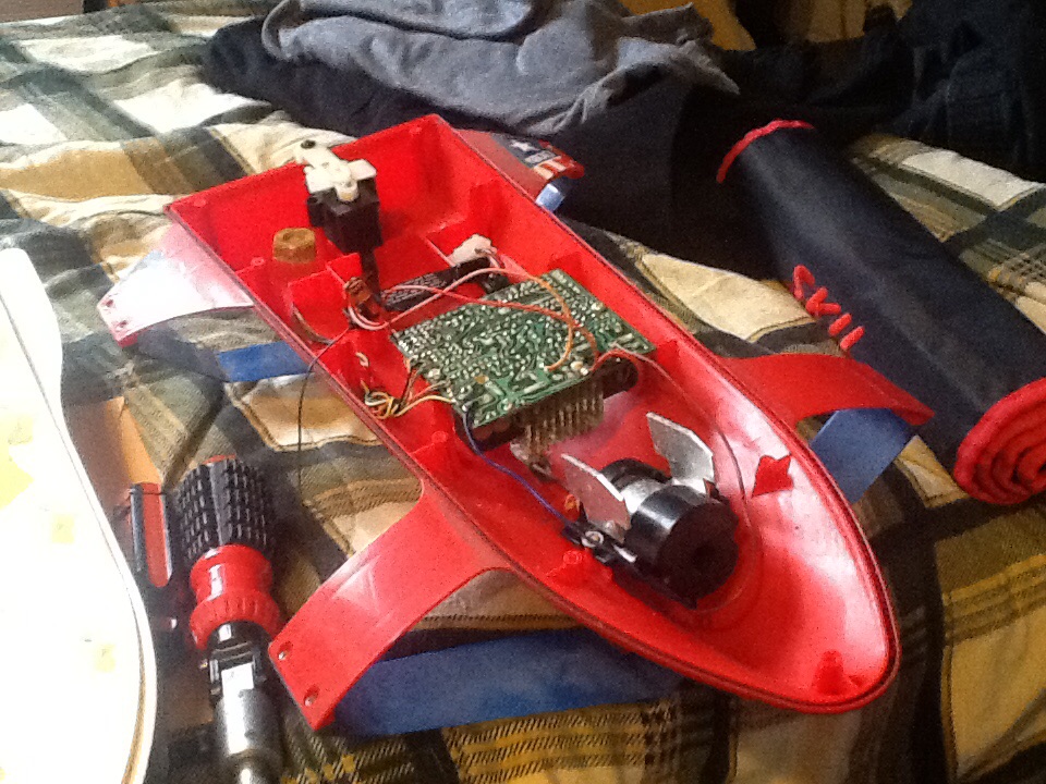

Po naładowaniu 30-letniego pakietu przez dobę, energii starczyło na 5 2-sekundowych bzyknięć. Cud, że nawet tyle oddał. Nadajnik działa właściwie 0-1. I to w porywach na 15 metrów. Serwo kierunku też 0-1. Słowem klasyczna nieproporcjinałka. Silniczek 280 z radiatorem z blachy, przekładnia spowalniająca 2 razy. Śruba zabawkowa.
Wszystko praktycznie pójdzie do wymiany. Model nie jest jakimś super ścigantem. Nie ma sensu wkładać tam rakiety. Modelarze z RCgroups i to przebadali. Układ skrzydełek podwodnych jest zbudowany i ustawiony na dość powolne płynięcie. Zbytnie przyspieszenie spowoduje tylko podskakiwanie.
Liczę na spokojniejsze pływanie dzięki bezstopniowemu napędowi ze współczesnym regulatorem.
W przeciwieństwie do sterowania nieproporcjonalnego, gdy wodolocik ciągle podskakuje.
image.jpg [ 258.52 KiB | Przeglądane 7798 razy ]
Przedstawione zdjęcia są zaczerpnięte z netu. Mój ma dla wyważenia z tyłu przyklejone dwie muterki :) Fabrycznie! ;)
