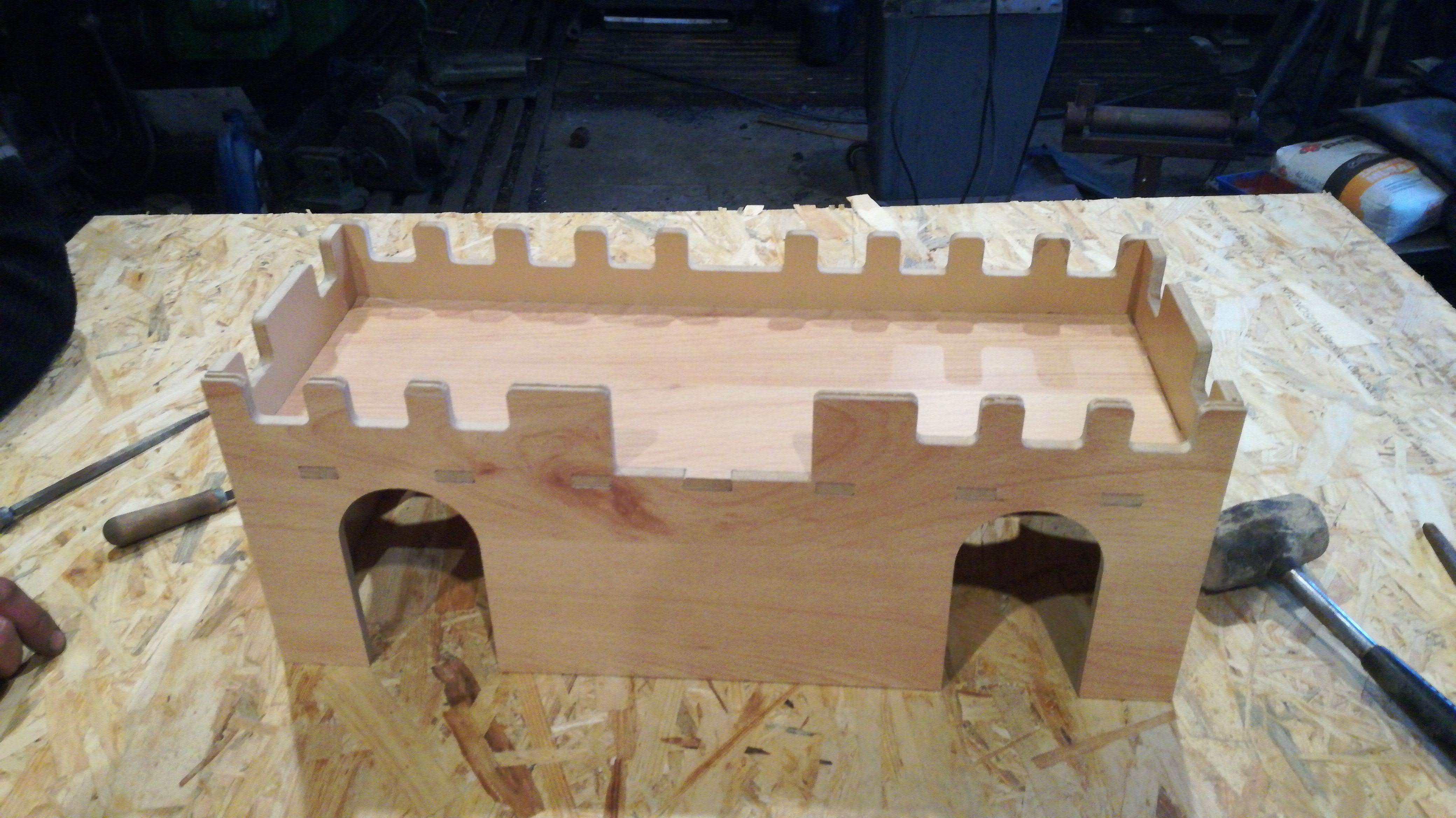

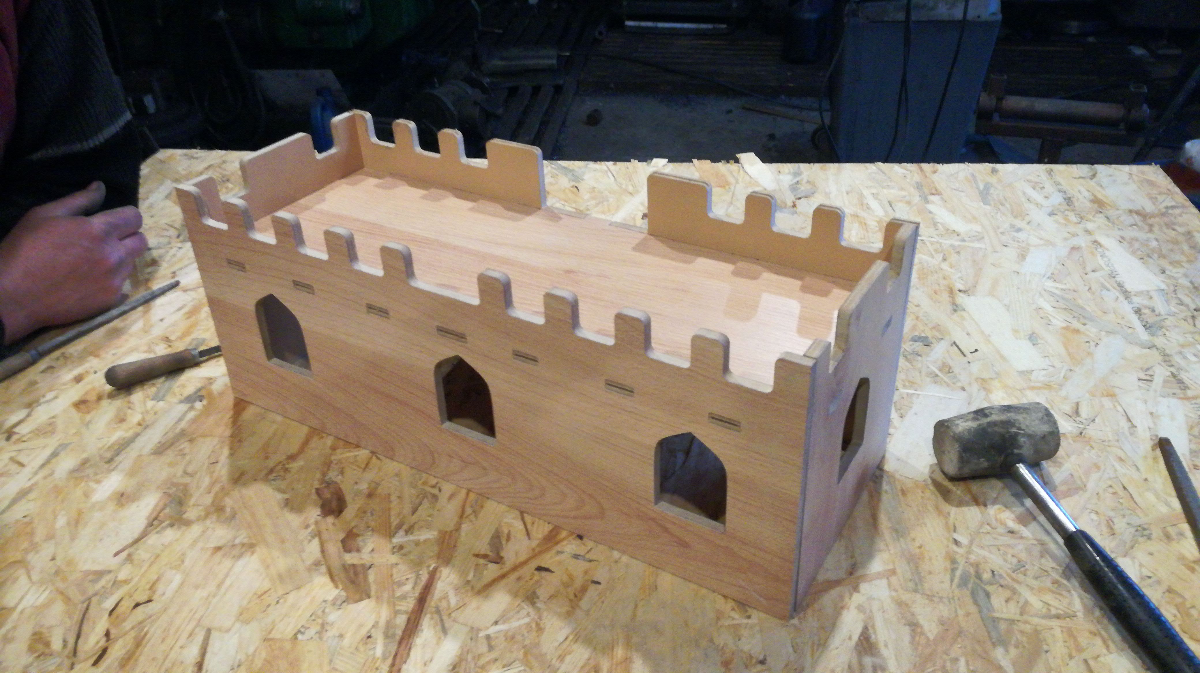

Jako że nasze ukochane kawie domowe (świnki morskie) otrzymały jakiś czas temu nowe lokum o wymiarach 120x60 cm :D Żona chciała mnie zabić :D , Wpadł mi do głowy pomysł żeby wykorzystać panele podłogowe które zostały po zakładaniu podłóg w domu. Wczoraj wieczorem zabrałem się do rysowania. A dziś frezareczka wypluła z pod wrzeciona takie oto coś:
IMG-20180322-WA0042.jpeg [ 1.07 MiB | Przeglądane 11907 razy ]
IMG-20180323-WA0010.jpeg [ 1.23 MiB | Przeglądane 11907 razy ]
IMG-20180323-WA0012.jpeg [ 1.24 MiB | Przeglądane 11907 razy ]
Panele grubości 8mm.
Nie obyło się bez niespodzianek, nauczony doświadczeniem z tworzywami, założyłem frez dwupiórowy, obroty dremelka na max posuw 1000 mm/min i ogień. No i dosłownie był ogień spaliłem ostatni frez ( no dobra mam ich jeszcze 5 sztuk ale to był ostatni z poprzedniego zamówienia). Wtedy wpadł mi do głowy pomysł żeby założyć frez wieloostrzowy fi 2mm o taki :
https://www.banggood.com/Drillpro-10pcs ... rehouse=CN
No i poszło dremelek obroty na max, głębokość przejścia 2mm, posuw 1000 mm/min . No i poleciało :D A poleciało pięknie ostre krawędzie , zero odprysków , oczy mi z orbit wychodziły.
Jestem ciekaw jak te frezy będą się sprawowały w laminacie węglowym. Bądź co bądź panele to raczej HDF a to jak by nie patrzył laminat. W planach jest jeszcze kilka elementów do dorobienia, ale to jak mi się uda dziś coś dorysować to wytnę jutro :D
No foto złożony zamek bez grama kleju na wcisk gumowym młotkiem :D
Podoba się ?

Podoba się ;) Nie wiem jak Twoje stworki, ale moje wszystko podgryzają, więc mają domek z naturalnego drewna. Te panele to mimo wszystko sama chemia, więc u mnie by się nie sprawdził taki zamek :(

Marcin zobaczymy, w dniu dzisiejszym każdy z nich spróbował ale tylko raz i ewidentnie im nie smakuje. Będę monitorował. A tym czasem powstała dziś elektroniczna wersja reszty. Mam nadzieję że jutro uda się ją zmaterializować :D

No bardzo ładnie, tylko katapulty brak :D
Robiłeś jakąś tolerancję na te połączenia, czy jest na zero czyli wypust ma np 8mm a otwór dla niego też 8mm?

Chyba nie ma żadnej tolerancji bo widać że do składania używa młotka :) Z kształtów to trochę Prince of Persia ;)

No przecież napisałem że na wcisk gumowym młotkiem ;) żadnej tolerancji wszystko gole wymiary. Trzyma się i pasuje świetnie. Co do kształtów to tak właśnie miało być. Wychowałem się na tej grze ;D
Ps
Ogólnie jestem nie tolerancyjny ;)
Właśnie z pod wrzeciona wyskoczyły kolejne elementy więc idę składać aktualizacja po południu.
