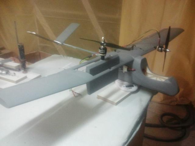

Te zdjęcia już chyba pokazywałem , a film się wczytuje
20140531_162313-640x480.jpg [ 25.75 KiB | Przeglądane 3104 razy ]
20140530_170237-640x480.jpg [ 25.46 KiB | Przeglądane 3104 razy ]
Gdybym wtedy miał tą wiedzę co dzisiaj pewnie by to poleciało , przynajmniej jako copter :D

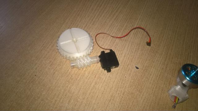

Cały czas przeglądam różne strony związane z Vtol, tak z naszego podwórka modelarskiego, jak i tych profesjonalnych konstrukcji. Przeważająca część tych samolotów jednak jest wykonana w normalnym układzie płatowca czyli stery na ogonie i zastanawiam się co powoduje małą popularność latających skrzydeł, powód jakiś musi być, patrząc na nasze podwórko skrzydeł jest może trochę więcej, ale w większości przypadków jest to zrobione na zasadzie dołożenia coptera, psując tym parametry lotne samolotu, niewiele jest konstrukcji modelarskich zaprojektowanych od A do Z pod kątem Vtol, a już z pewnością nie są to konstrukcje długo latające.
Może uda mi się jutro przeprowadzić próbę z ślimakiem :D

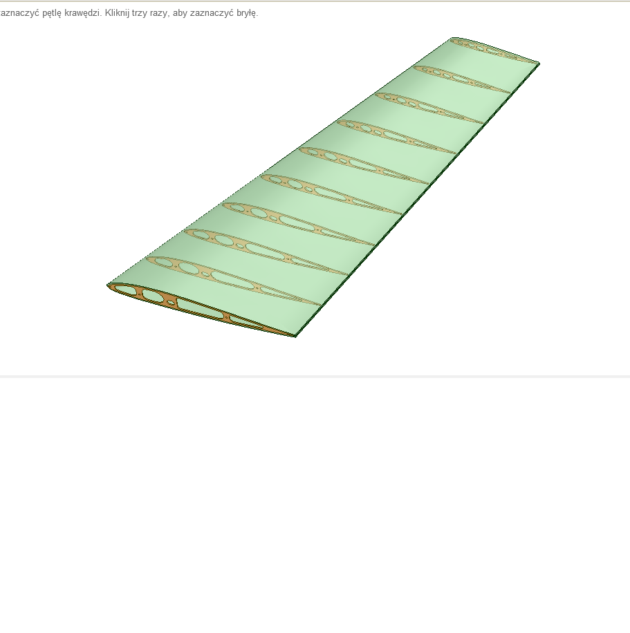

Czytam i czytam na temat profili do latających skrzydeł i widzę że jest mnóstwo zależności w kwestii doboru profilu. Temat profili samostatecznych jest tak złożony, że potrzeba naprawdę dysponować konkretnymi danymi modelu bądź metodą prób i błędów taki profil dobrać. Marek pisał , że w zasadzie uzasadnione jest stosowanie tych profili w prostych skrzydłach (bez skosu), natomiast jeśli nada się skos takiemu skrzydłu to można zastosować dowolny profil, jednak oglądając różne zdjęcia skrzydeł ten dowolny profil mimo wszystko jest stabilizowany lekkim zaciągnięciem lotek w górę. Z drugiej jednak strony patrząc profile samostateczne charakteryzują się dość dużą uniwersalnością i dużym zakresem prędkości i faktycznie patrząc na Zagi model chyba ma taki właśnie uniwersalny profil (chyba że się mi wydaje) , po za tym nie mały wpływ na udźwig tak jak już pisał Krzysiek ma powierzchnia skrzydła.
I ostatecznie skrzydło chyba zostanie zaadaptowane z Zagiego tylko o odpowiednio dobranej wielkości.
Na tą chwilę takie wnioski mi się nasuwają, po zagłębieniu się w lekturę na temat latających skrzydeł
Edyta
Właśnie ogarnąłem mniej więcej jak się projektuje skrzydła w DSM1 więc prace kreślarsko-projektowe ruszają dalej

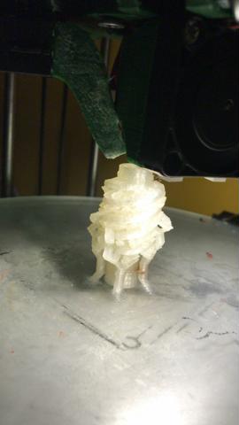

Z serii figury abstrakcyjne 3D :D ślimak :D

Kurcze rysuję i rysuję i końca nie widać.
Dzisiaj skończyłbym rysowanie skrzydła, ale oczywiście usunąłem przez przypadek linie pomocnicze i dopa . Potrzebne są jak cholera , chociaż by do pociągnięcia dźwigarów i trzeba je na nowo rysować :( Ale i tak jestem zadowolony z programu i samego rysunku, skrzydło (połówka) wymaga jeszcze dorysowania zawiasków i łoży serw.
12.png [ 51.15 KiB | Przeglądane 2977 razy ]

Postaw płaszczyznę pionowo tak jakby miały iść dźwigary i ustaw się jako szkicownik na niej.

To chyba nie slimak raczej jakaś "poczwarka" albo ...... bardzo egzotyczny ślimak :)

Dzisiaj troszkę podłubałem przy wydrukach. Niestety jedna zębatka się krzywo wydrukowała i jedzie jeszcze raz, zastanawiam się czy ślimaka też nie wydrukować ponownie, ale w dwóch częściach, bo niestety po usunięciu podpór (figur abstrakcyjnych ;) )
jest bardzo chropowaty, jeszcze spróbuję go potraktować papierkiem ściernym i zobaczę, natomiast z łopatki silnika jestem bardzo zadowolony bo zapasowała od strzała. Jeśli chodzi o sam wydruk to zębatki 20% wypełnienia plaster miodu , łopatka tak samo, ślimak 40% wypełnienia druk normalny.
