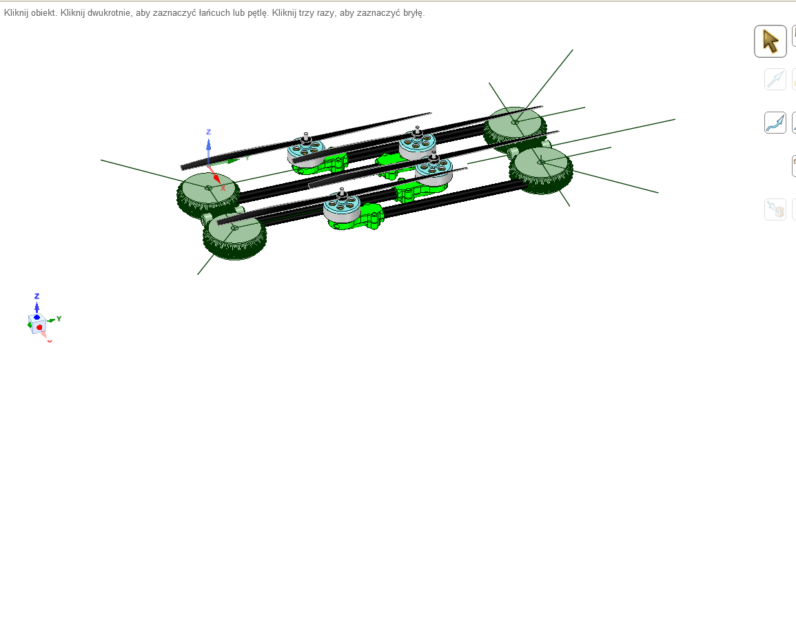

Ponieważ coś powoli zaczyna nabierać kształtów proszę Szanownych Adminów o przeniesienie wątku do działu Pozostałe, nie wiem czy na 100% będę robić ten model, ale ćwiczenia umysłowe są potrzebne więc przynajmniej będę na razie go rysować .
Dzisiaj powstał jakiś zalążek mechanizmu składania ramion, jeszcze muszę okroić zębatki i umocować w nich rurki , ale to już kosmetyka.
4.png [ 39.03 KiB | Przeglądane 2704 razy ]
5.png [ 57.13 KiB | Przeglądane 2704 razy ]
Zębatki w tej chwili mają rozstaw osi 350mm, bo taką przyjąłem wstępnie cięciwę płata i przy kącie otwarcia 45* strumień zaśmigłowy powinien przy śmigłach 12' bez problemu omijać płat. w razie czego mogę jeszcze te wartości korygować długością ramion.

Ok, dalej walczę z mechanizmem składania ramion i mam taki problem, do napędu ślimacznicy chciałbym użyć serwomechanizmów, ale normalne serwo ma zakres obrotu bodajże 120' , a ramiona odchylać się będą 135' , wiem że najprościej było by zaadaptować tak jak to w tej chwili zrobiłem jakąś ślimacznicę i użyć serw 360', ale wiąże się to z całą masą kabelologi bo trzeba tym sterować. I dla tego pomyślałem czy nie można by jakoś wyliczyć tak skok tej przekładni żeby pełen obrót serwa czyli 120' przestawił powiedzmy ramiona z pozycji 0 na pozycję 135' ,a jeszcze lepiej, żeby to było nawet 140' , dlatego, że pozostał by jakiś zapas na trymowanie. Nie ukrywam, że trochę na tym utknąłem, jakoś nie mogę ogarnąć tych obliczeń przekładni. Gdyby ktoś mógł mi pomóc był bym bardzo wdzięczny
8.png [ 124.08 KiB | Przeglądane 2565 razy ]
