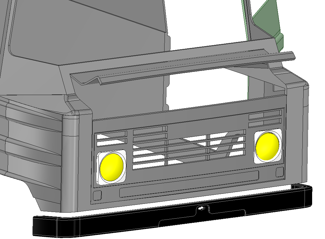

Ten przód jest tak prosty, że aż trudny. Nic to zrobiłem swoją wersję i jestem powiedzmy zadowolony.
Atrapa
Żuk_10.png [ 34.53 KiB | Przeglądane 3835 razy ]
Widok na przód
Żuk_12.png [ 97.68 KiB | Przeglądane 3835 razy ]
Żuk_11.png [ 93.25 KiB | Przeglądane 3835 razy ]
