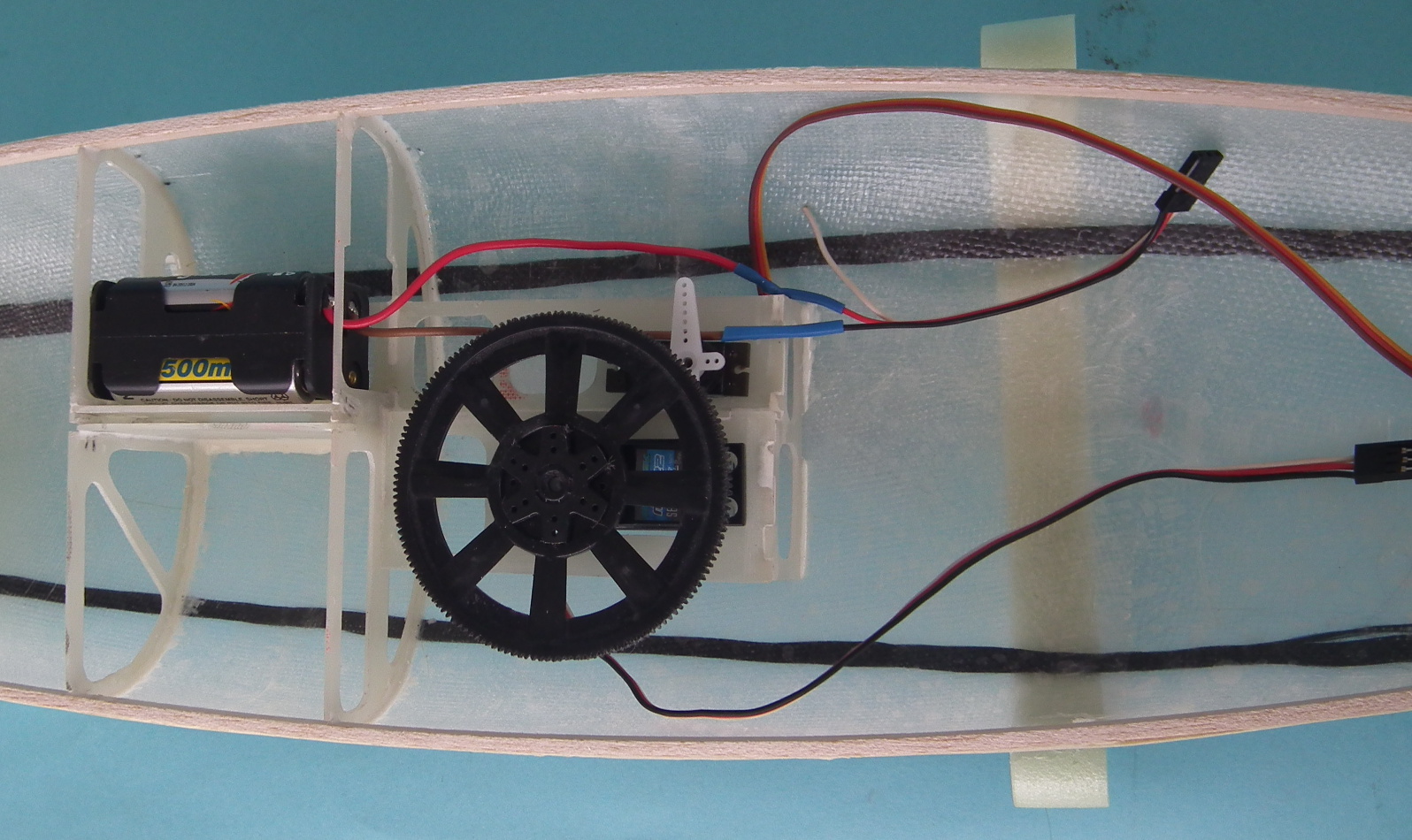

Pierwsza próba ułożenia mechanizmów . W elementach wykonanych z płytek z włókna szklanego F-4
są zrobione gniazda na serwa oraz nagwintowane otwory na śruby je mocujące . Jest też półeczka na akumulatory . Myślę że wygląda to całkiem nieźle . W tym stanie kadłub z wnętrzem , ale bez mechanizmów waży 196 gramów .
