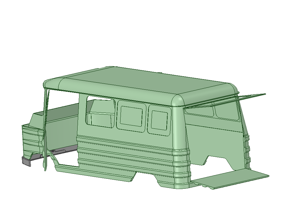

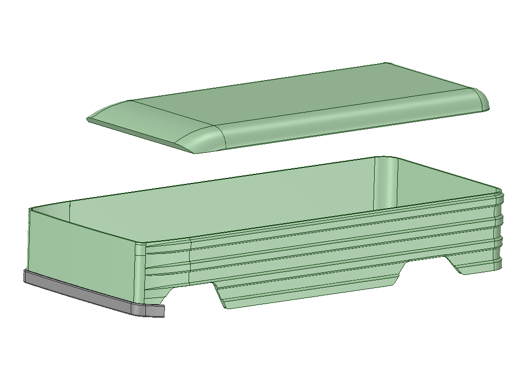

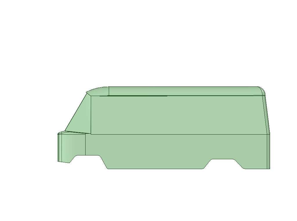

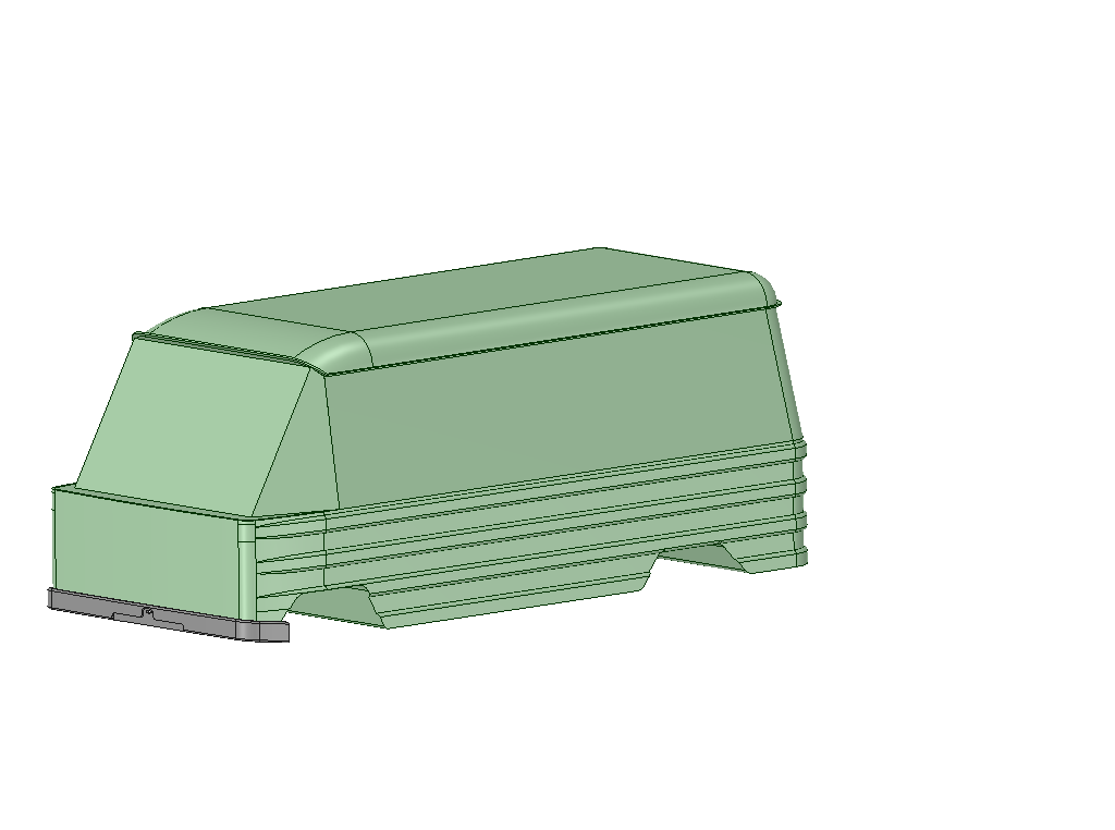

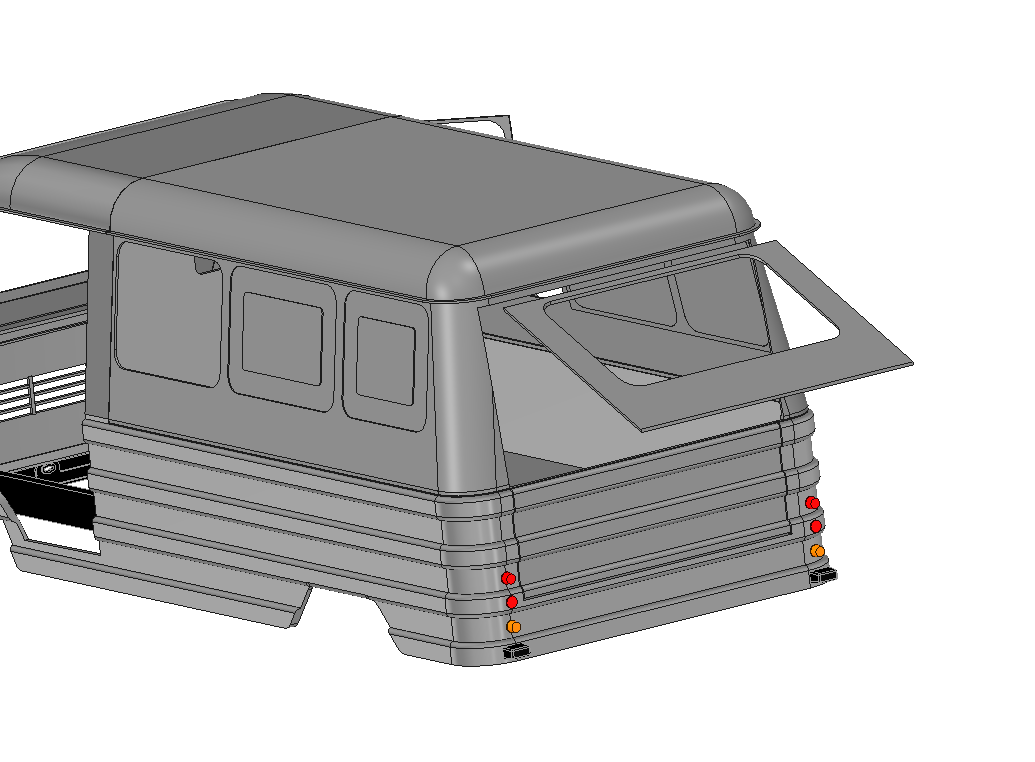

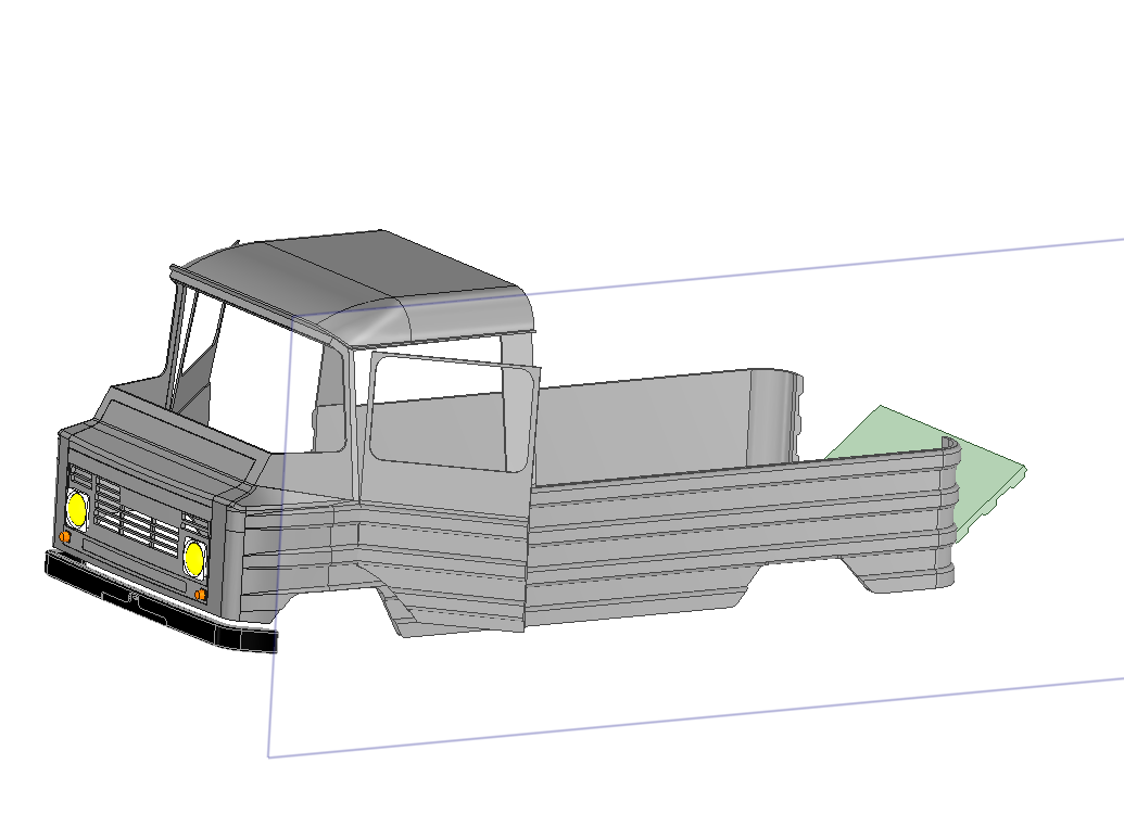

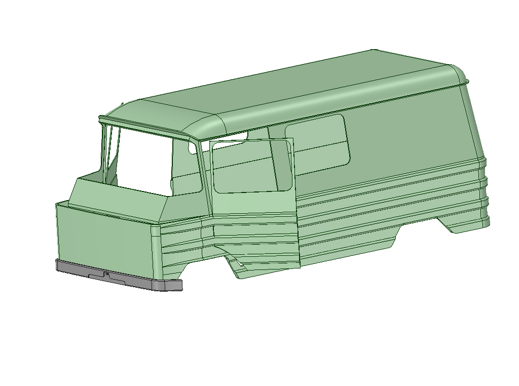

Materiał na ramę już mam, brakuje karoserii którą zamierzam narysować. Projekt powolny w realizacji i nie spodziewam szybkiego go ukończenia.

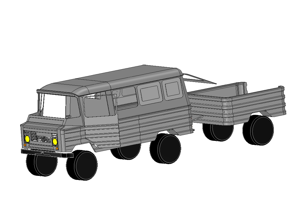

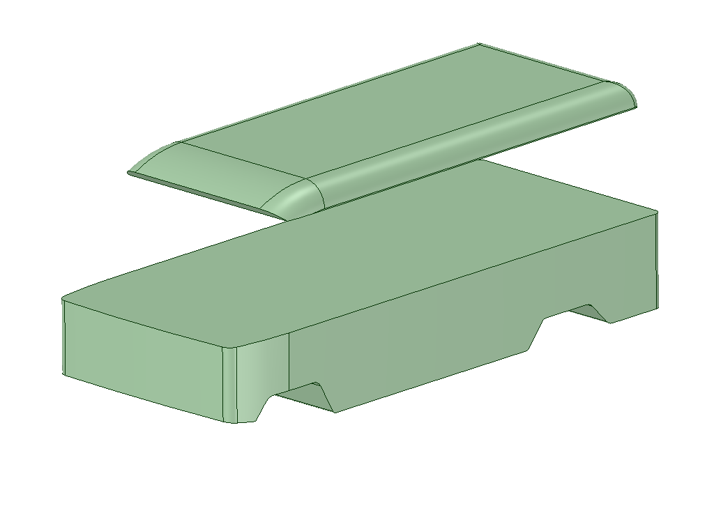

Kilka zrzutów ekranowych podczas mozolnego rysowania (dwa dni)
Żuk_1.png [ 36.64 KiB | Przeglądane 20976 razy ]
Żuk_2.png [ 19.46 KiB | Przeglądane 20976 razy ]
Żuk_3.png [ 72.22 KiB | Przeglądane 20976 razy ]
Żuk_4.png [ 41.27 KiB | Przeglądane 20976 razy ]
Żuk_6.png [ 68.46 KiB | Przeglądane 20976 razy ]
Żuk_8.png [ 66.82 KiB | Przeglądane 20976 razy ]
Najwięcej mam zagwozdek nad przodem, niby prosty taki, a nie do końca :mrgreen:

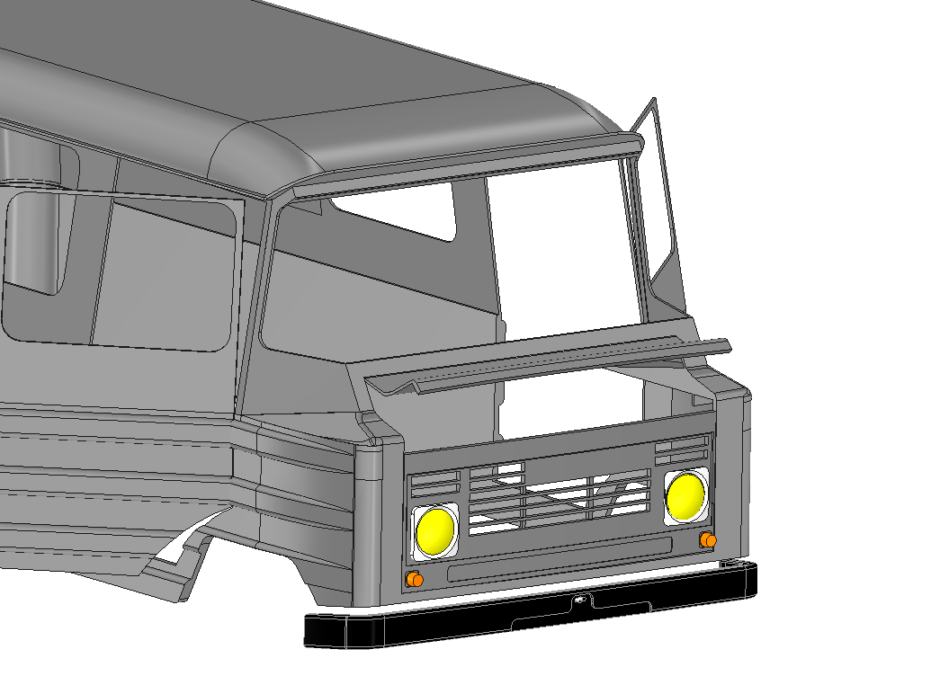

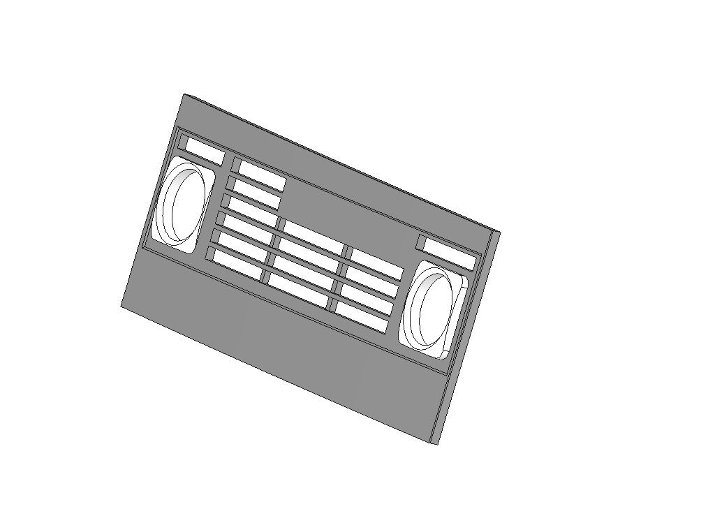

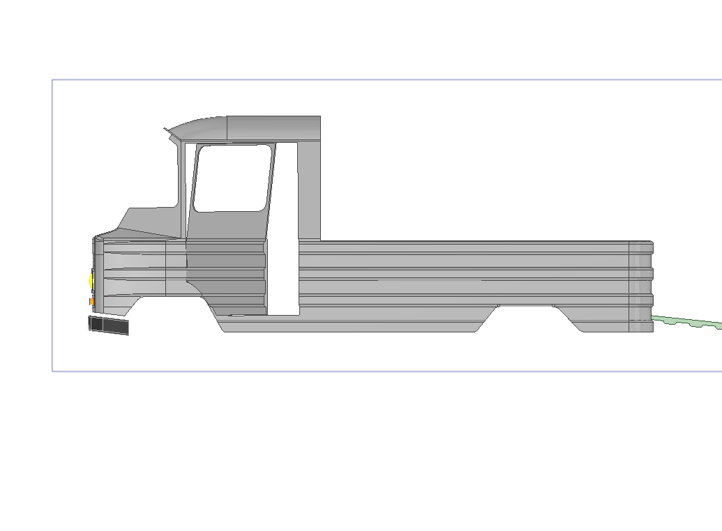

Ten przód jest tak prosty, że aż trudny. Nic to zrobiłem swoją wersję i jestem powiedzmy zadowolony.
Atrapa
Żuk_10.png [ 34.53 KiB | Przeglądane 20810 razy ]
Widok na przód
Żuk_12.png [ 97.68 KiB | Przeglądane 20810 razy ]
Żuk_11.png [ 93.25 KiB | Przeglądane 20810 razy ]

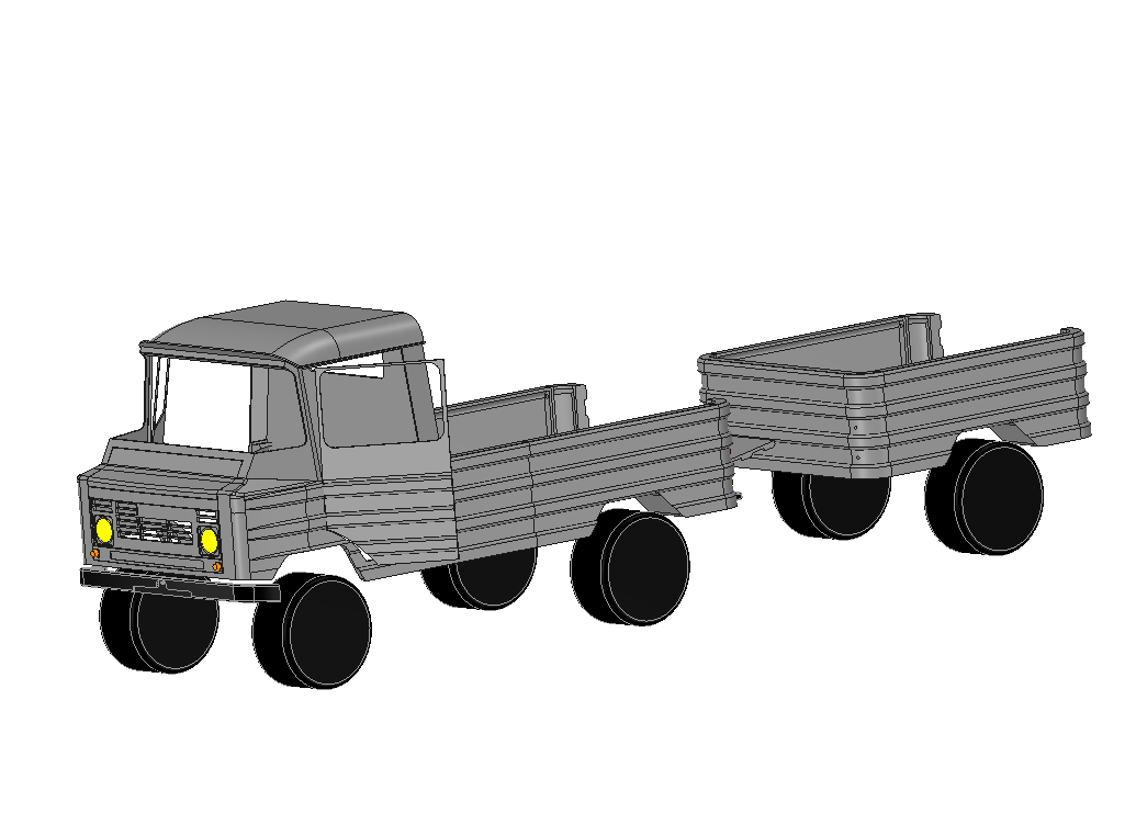

Teraz zawiasy, klamki, jeszcze jedne drzwi. Rama z profili alu 15x5 załatwi sprawę mocowania napędów. No i jakaś podłoga by się przydała. :lol:
I taka wersja podrywacza :lol:
Żuk_14_pick_up.png [ 77.6 KiB | Przeglądane 20803 razy ]
Żuk_13_pick_up.png [ 21.13 KiB | Przeglądane 20803 razy ]

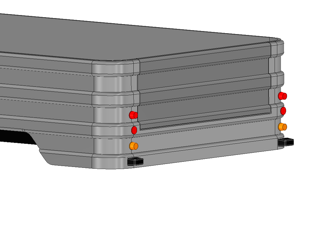

I kilka szczególików
Żuk_15_pick_up.png [ 62.44 KiB | Przeglądane 20711 razy ]
Żuk_16.png [ 89.64 KiB | Przeglądane 20711 razy ]

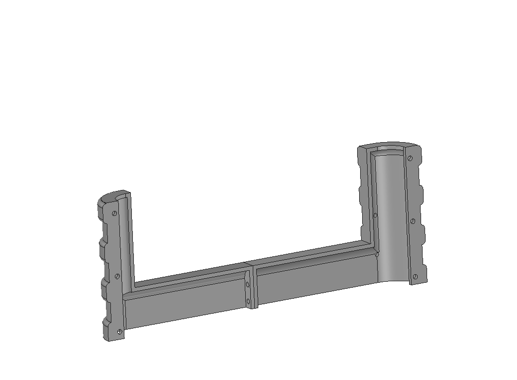

U mnie nie wejdzie w całości więc dzielę na kąski do poskręcania śrubkami 2 lub 3mm
Żuk_18_pick_up_pas tylny.png [ 31.53 KiB | Przeglądane 20638 razy ]
