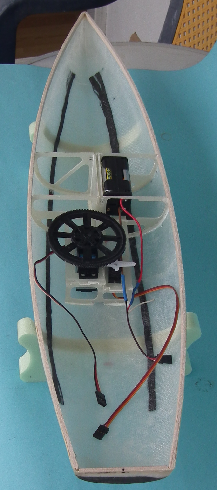

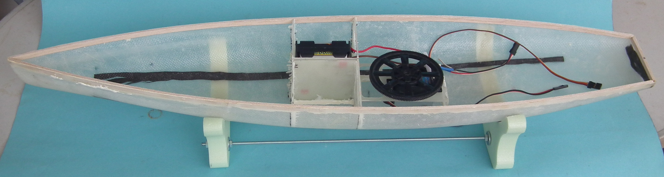

18.JPG [ 474.17 KiB | Przeglądane 11650 razy ]
19.JPG [ 470.59 KiB | Przeglądane 11650 razy ]
20.JPG [ 401.95 KiB | Przeglądane 11650 razy ]
Pierwsza próba ułożenia mechanizmów . W elementach wykonanych z płytek z włókna szklanego F-4
są zrobione gniazda na serwa oraz nagwintowane otwory na śruby je mocujące . Jest też półeczka na akumulatory . Myślę że wygląda to całkiem nieźle . W tym stanie kadłub z wnętrzem , ale bez mechanizmów waży 196 gramów .

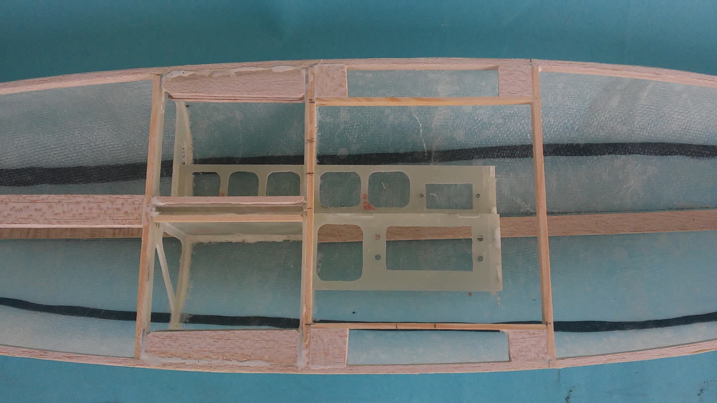

21.jpg [ 384.39 KiB | Przeglądane 11650 razy ]
Kolejne prace przy kadłubie wszystkie wypełnienia balsa 3 mm . Obramowanie luków listwy sosnowe 3 X 5 mm . Wzmocnienia pod sztag , wanty i tym podobne zrobione z kompozytu , balsa , rowing węglowy , balsa i znowu rowing . Da to wystarczającą wytrzymałość i to jeszcze z dużym zapasem .
22.jpg [ 423.15 KiB | Przeglądane 11650 razy ]
Mocowanie pochwy steru klocek balsowy 10 mm .

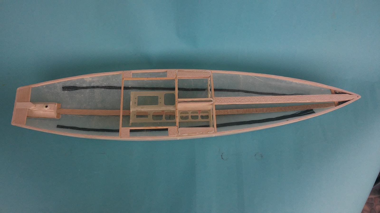

23.jpg [ 414.87 KiB | Przeglądane 11497 razy ]
Tak wygląda wnętrze kadłuba w momencie kiedy jeszcze można zajrzeć pod pokład .
Poniżej skrzynki mieczowej i na dole nad pochwą wału steru widać dwa luki inspekcyjne .
Górny do elektroniki i serwa windy oraz steru , dolny do ustawienia steru i dostęp do jego dźwigni .
Luki są bez zrębnic , będą one wklejone dopiero po obróbce luków .
W dolnej części powyżej rufy widać otwór w którym będzie się mieścić wygięta rurka mosiężna do wyprowadzenia szotów od serwa na pokład .

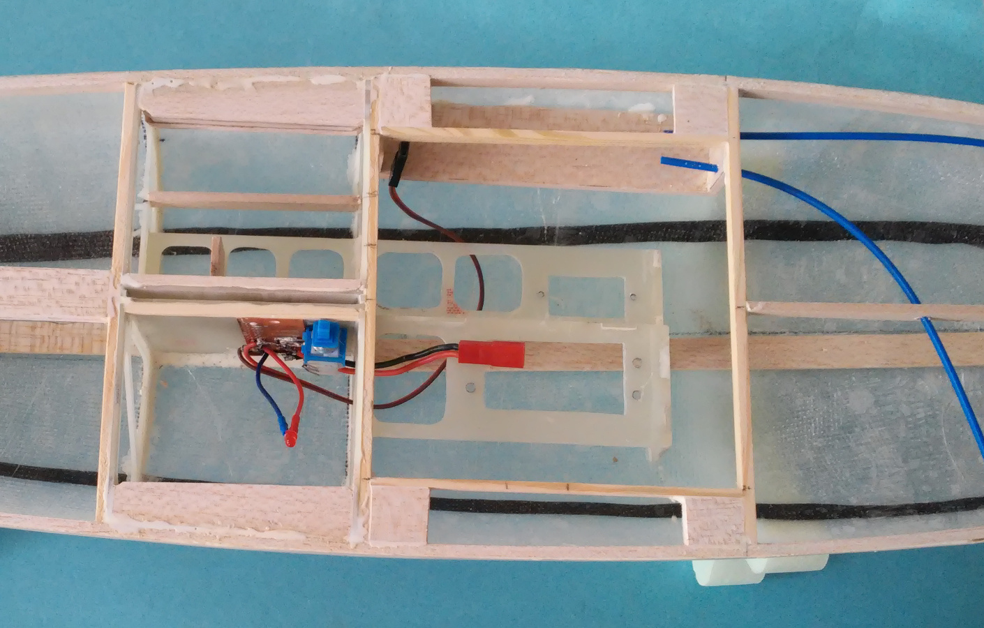

24.jpg [ 417.86 KiB | Przeglądane 11497 razy ]
Teraz widać wyraźnie wnętrze kadłuba . Powyżej skrzyni mieczowej jest miejsce na baterie , ja będę tam miał akumulatorki AAA , ale zmieści się tam pakiet innych akumulatorów .
Poniżej skrzyni mieczowej mój patent na wyłączanie zasilania . Z jednej strony wtyczka do pakietu baterii z drugiej do odbiornika . Pod pokładem znajduje się typowy przełącznik wciskany radiowy o dwu położeniach włącz , wyłącz , włączany poprzez wciskanie . Całość przylutowane do płytki drukowanej i przyklejone do skrzynki mieczowej . Dodatkowo na płytce jest wlutowany opór 4,2 koma i czerwona dioda , w momencie włączenia zasilania zaczyna się świecić . Później dioda będzie wyprowadzona nad pokład . Po prawej stronie skrzyni mieczowej u góry tuż pod pokładem jest zrobiona półeczka na odbiornik . Dwie rurki w kolorze niebieskim służą do wciśnięcia anten odbiornika .
